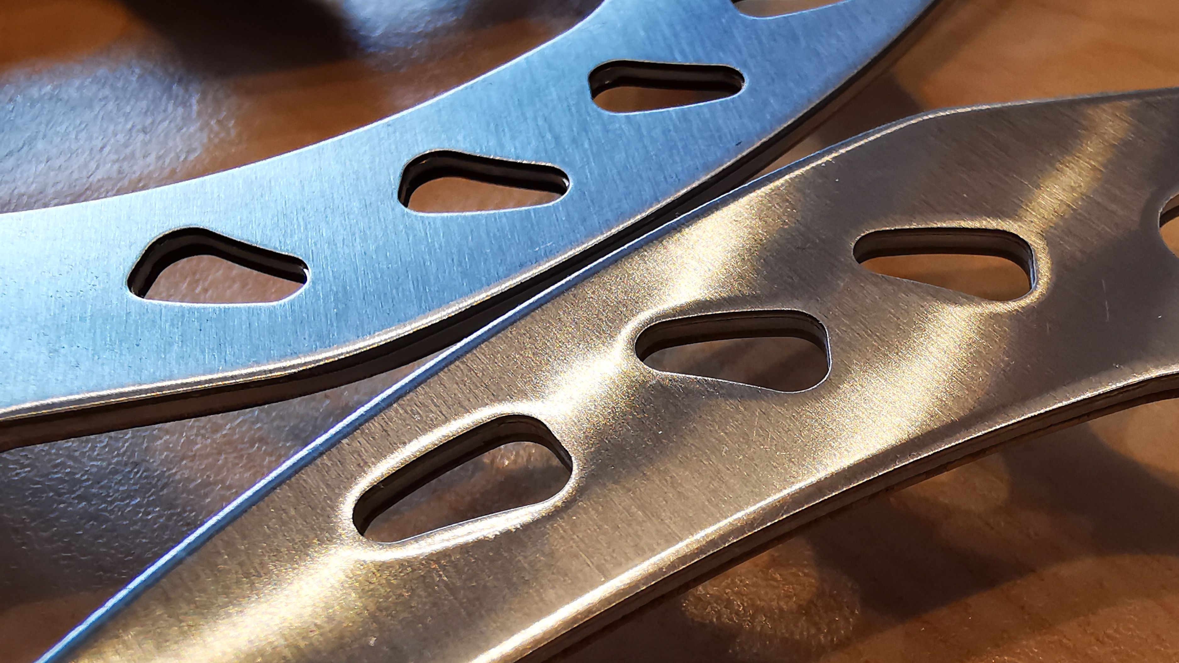

hab zufälling noch eine neue IceTech (180er) zum Vergleich, die liegt schon länger in meinem Teilelager
die ist noch ok
es scheint so als ob sie jetzt alles aufholen wollen und die Qualität leidet halt dann darunter
Lg Tirolbiker63

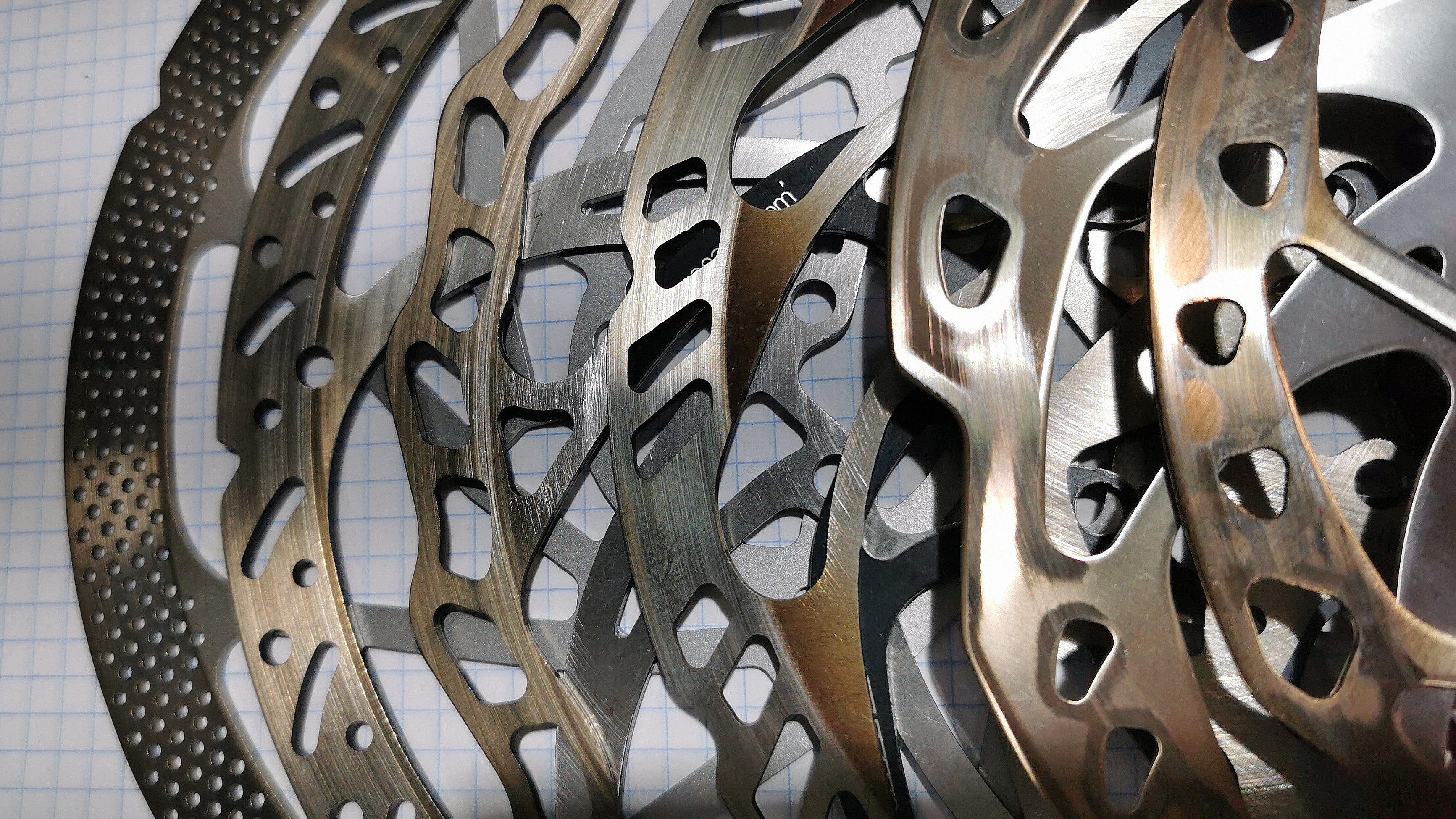

links IceTech 180er ältere Produktion, rechts neu gekaufte IceTech (203er)
mit Abziehstein drüber gefahren links ok, rechts starke Beulen an den Kanten
Gewollt?

dass es mal besser war zeigt ja auch die ältere 180er Scheibe (~plan)
von der Qualität her gesehen kann das nur nachteilig sein, auf der gegenüberliegenden Seiten sind die Muldenvertiefungen, hier hat der Belag keinen Kontakt, bei den Erhebungen auf der anderen Seite ergeben sich Temperaturspitzen und in den Mulden lagern sich überhitzte dunkle Belagreste ab
bei den überschliffenen Scheiben (TS HD, Galfer Wave, MDR-C) hatte ich relativ schnell eine durchgehend schöne Reibfläche, und bei der glasperlengestrahlten Brakestuff Scheibe war das nochmal besser

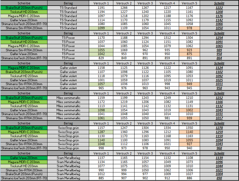

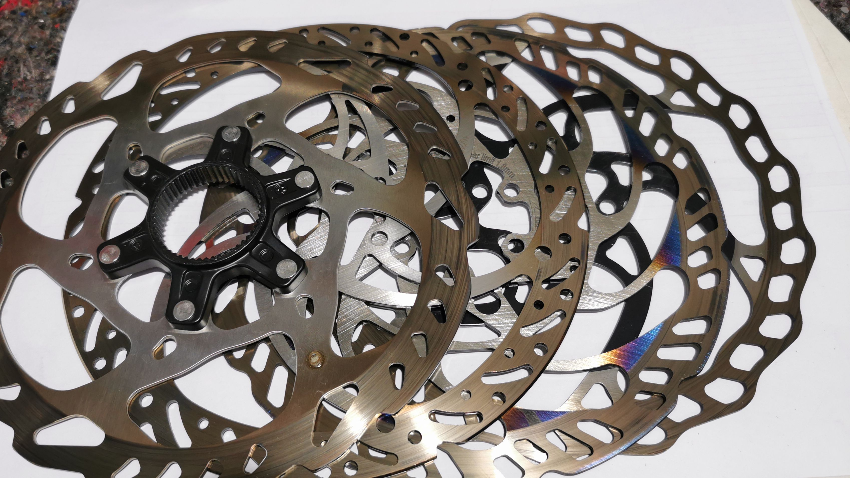

hab jetzt noch alle Scheiben mit verschiedenen Belägen getestet
durchgehen sehr stabile Werte (ohne stärkeren Leistungsabfall zur letzten Messung) hatte ich mit den sehr gut kühlenden Scheiben
die BrakeStuff und die TS HD hatten überall sehr gleichmässige Werte, die Magura MDR-C war auch immer im Vorderfeld hier gab es nur einen Leistungsabfall mit dem SwissStop(grün) Belag, der Belag neigte aber auch im Praxiseinsatz zur Überhitzung, mit der sehr gut kühlenden TS HD und der BrakeStuff war der Belag aber noch stabil
die sehr gut kühlende IceTech hatte auch sehr stabile Werte, allerdings konnte sie vom gesamten Leistungsniveau nicht mit halten, allerdings hatte die Scheibe trotz intensiven Bremsversuchen immer noch auf einer Seite keine optimale durchgehende Reibfläche (braucht in der derzeitigen Qualität eine extrem lange Einfahrzeit) vermutlich wird sie sich noch weiter steigern wenn sie mal durchgehend plan ist
die GalferWave hatte zwar gute Bremsleistung, neigt aber vor allem bei Belägen mit wenig Metallanteil zu starkem Leistungsabfall nach einigen starken Bremsungen (Probleme mit TS Power, Miles und SwissStop Belägen) durch die geringe Kontaktfläche geht die vernichtete Energie dann halt viel auf den Belag
der Galfer(violett) und der TS Standard Belag (beide mit hohem Metallanteil) waren aber noch stabil mit der Wave
die schlechtesten Eigenschaften hatte die Standard Shimano, die schmale Reibfläche überhitzt relativ schnell und mit jedem Belag , die Oberfläche ist so wie bei der IceTech einseitig schwer plan zu bekommen (daher auch von der Bremsleistung eher schwach)
sehr hitzestabil waren nach dem Metallbelag auch der TS Standardbelag und der violette Galfer Belag (vermutlich durch den hohen Metallanteil) hier gab es keinen Abfall nach mehreren starken Bremsungen
der SwissStop Belag hatte am meisten Überhitzungsprobleme (bei 3 Scheiben) nur mit der sehr gut kühlenden TS HD und der Brakestuff gab es keine Probleme
Miles und TS Power hatte mit den am wenigsten kühlenden Shimano Standard Scheibe und der Wave Scheibe Probleme (Abfall nach einigen starken Bremsungen)
mein Fazit
mit einer gut kühlenden Scheibe funktionieren die meisten Beläge recht gut, auch die IceTech(CL) wäre gut, die muß ich aber zuerst mal mit einen Abziehstein oder einer Lamellenscheibe im Teststand plan bügeln oder halt länger einfahren
Lg Tirolbiker63
Messergebnisse (höherer Wert in W am Antriebsmotor = bessere Bremswirkung) Leistungsabfall farblich markiert, die wirkende Kraft am Bremsgeber wurde mit einem fixen Gewicht vorgegeben
Scheiben nach intensiven Testungen (die Shimanos waren auf einer Seite immer noch nicht plan geschliffen)

das sind W welcher der Antriebsmotor aufwenden muß um auf die eingestellten 150 U/min. konstant zu halten, am Bremsgeber wurde bei allen Testbremsung ein fixes Gewicht verwendet
genau genommen müßte ich überall noch 250W abziehen (Leerlauf vom Motor ohne Belastung)
ich hatte vorher bei allen Scheiben 2x intensivere Schleifbremsversuche gemacht (Hitzetest) und
ich bremse nach jeden Wechsel ein bis sich stabile Werte einstellen (danach Abkühlphase) manchmal steigen die Werte dann bei der Testung noch etwas an, stärker abfallende Werte gegen Ende sind aber ein schlechtes Anzeichen, das zeigt sich vor allem bei der ungünstigen Kombination weniger hitzestabile Beläge mit Scheiben mit geringerer Wärmeableitung (dann auch mit Geruch wahrnehmbar) eine Beeinträchtigung durch Verschleppung verschiedener Belägereste kann ich aber schwer vermeiden, die überschliffen Scheiben und vor allem die glasperlengestrahlte BrakeStuff hatten sehr schnell eine durchehend greifende Reibfläche, mit den Shimanos hatte ich das leider nicht geschafft (schlechte Oberfläche durch Stanzverformungen)
ich denke dass die IceTech aufholt wenn sie durchgehenden Kontakt mit dem Belag hat, von der Kühlung her und auch von der seitlichen Verbiegung ist sie sehr gut (massiver CL Stern und Alukern) allerdings hatte ich im Praxiseinsatz am Trek Rubbelprobleme mit der IceTech mit Shimano Resinbelag (war mit der TS HD sofort weg)
gut vergleichbar bleibt es wenn ich alles mit dem gleichen Bremssystem teste, bei der Sram Guide RE hatte ich zufällig 6 verschiedene Beläge, eine andere Anlage hat dann wieder andere Hebel und Kräfte
geplant sind noch Tests mit einer Shimano MT520 (4Kolben)
hier hab ich Shimano Resin, Galfer violett und TS Standardbeläge zum Vergleich lagernd
und die ältere 2 Kolbenanlage (M615 oder MT6100) teste ich auch noch
hier hab ich Shimano Resin, Shimano Resin mit Kühlrippen und Galfer violett
für meine Zwecke (Gebirge) haben sich bereits einige vielversprechende Kombinationen gebildet
(massive gut kühlende Scheibe mit TS oder Galfer violett Belag)
Lg Tirolbiker63

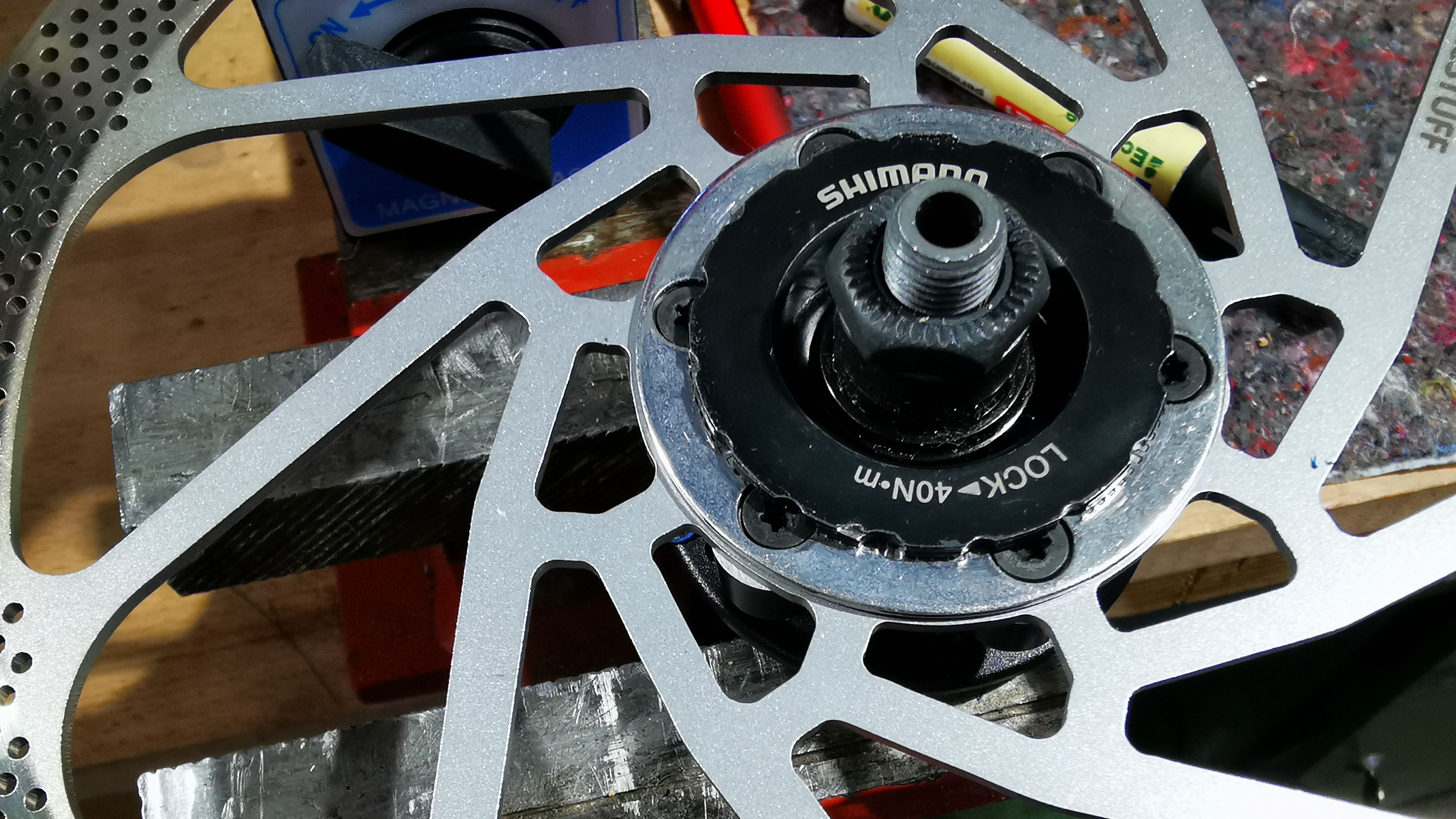

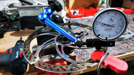

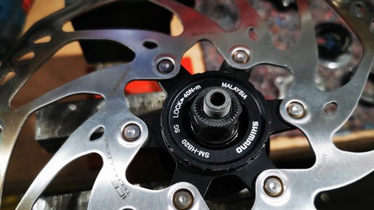

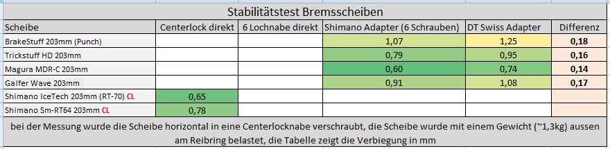

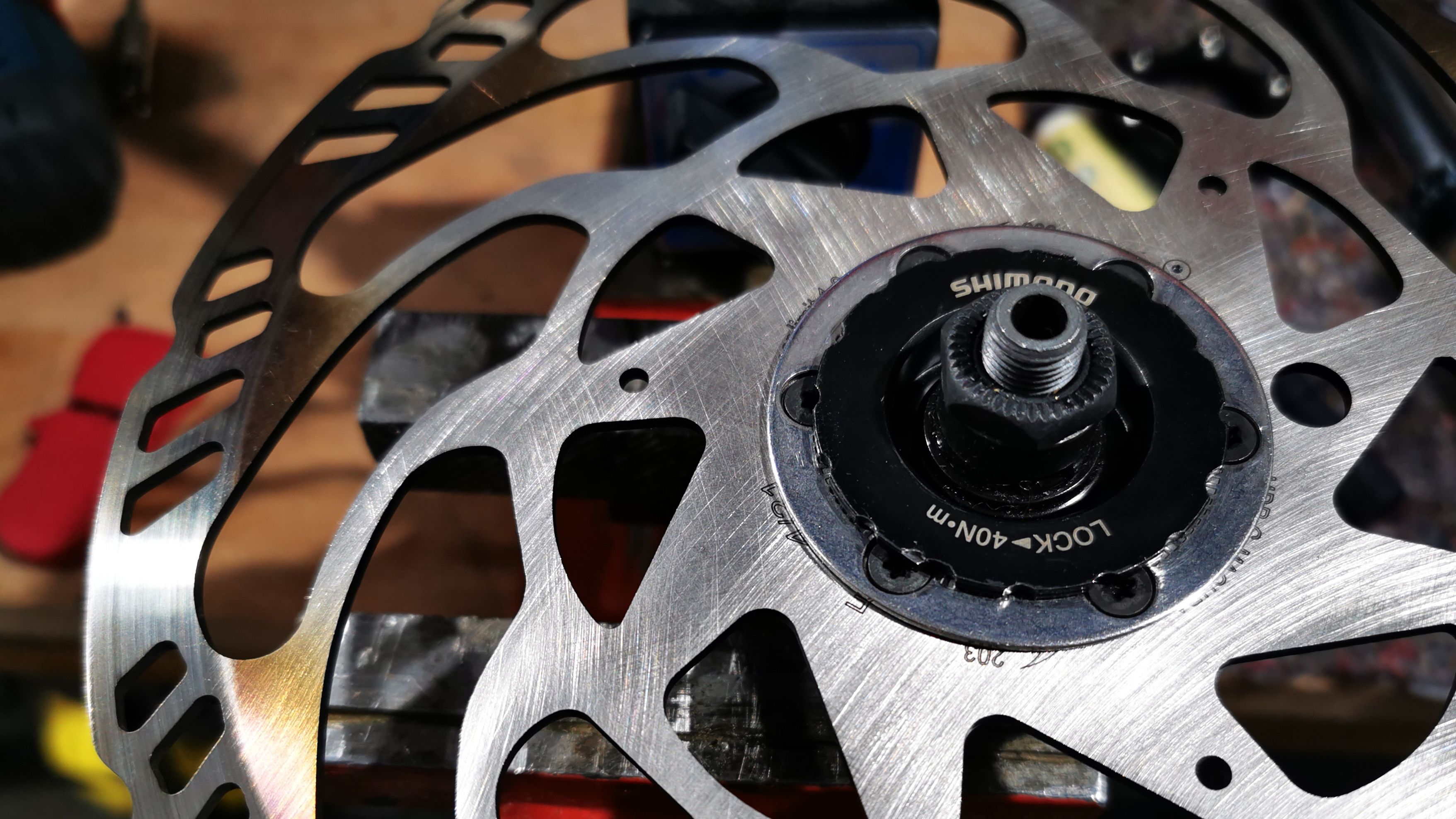

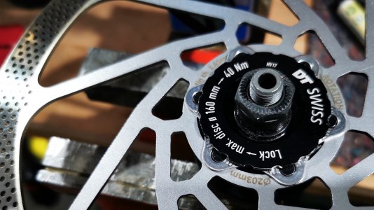

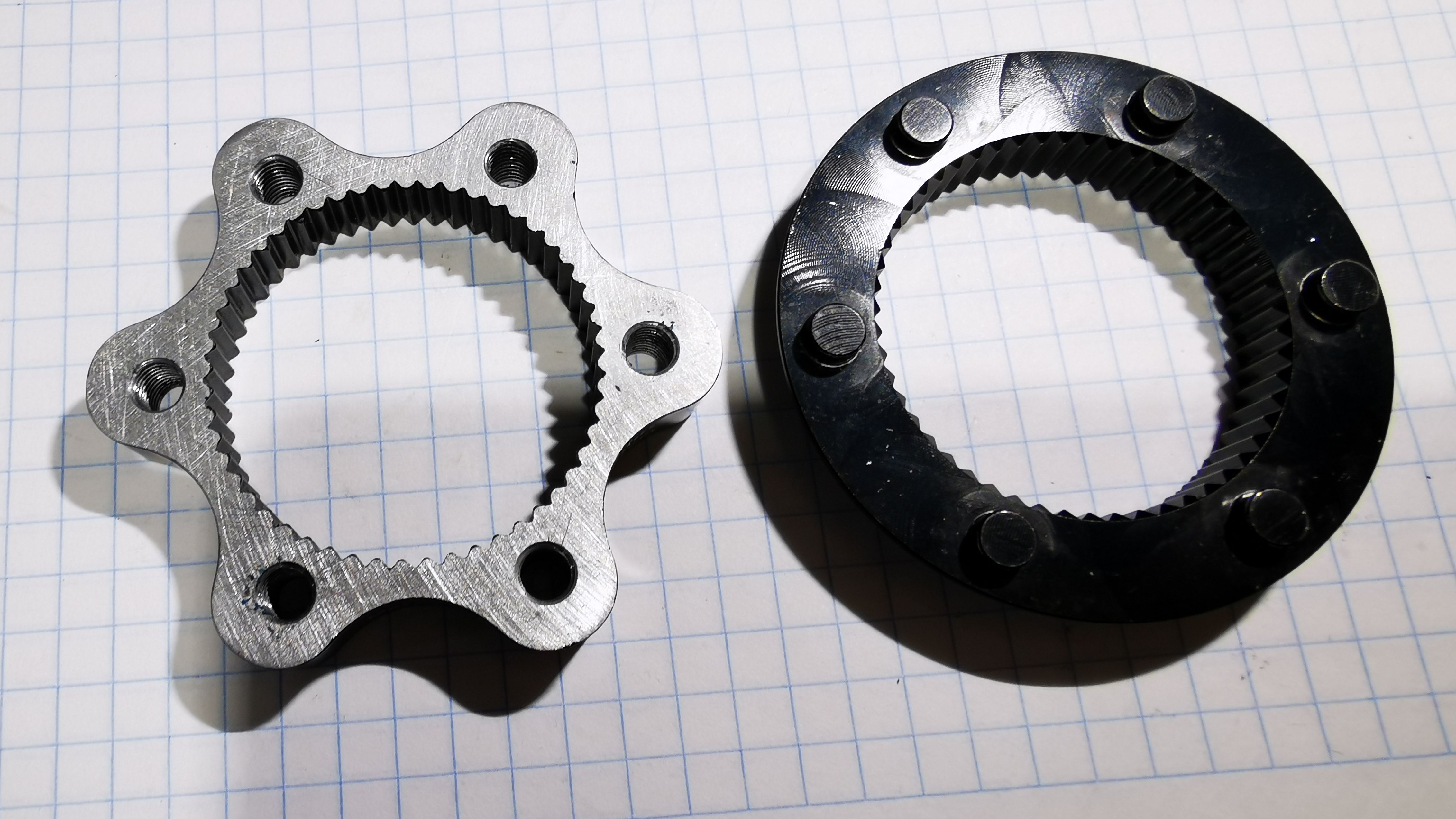

heute hab ich mir mal die Differenzen bei seitlicher Druckbelastung zwischen Centerlockscheibe und 2 verschiedenen Adaptern angesehen (alles auf einer eingespannten Centerlocknabe mit korrekten Drehmoment montiert)
es ergibt sich eindeutig ein Unterschied zwischen den Shimano Adapter (zusätzlich 6x geschraubt) und dem DT Swiss Adapter (Scheibe auf den Bolzen nur drauf gesteckt) , ich hab auch zum Gegentest den zusätzlich 6x geschraubten Adapter (Shimano) mal ohne den 6 Schrauben befestigt und nur kurze Madenschrauben zur Zentrierung hinein gedreht, die Werte waren dann schlechter und fast exakt gleich wie mit dem DT Swiss Adapter, das zusätzlich verschrauben bringt eindeutig zusätzliche Stabilität !
insgesamt ist eine gute Centerlockscheibe durch den grossen massiven Stern sehr seitenstabil, mit Adapter ist nur die sehr massive Magura MDR-C etwas besser, sehr wenig Seitenstabilität hat leider die Brakestuff (lange dünne Streben) das würde vermutlich mit Adaptermontage Probleme geben
es ist daher nachvollziehbar dass manche Kombinationen mit Adaptermontage Probleme bereiten (schwingen, schleifen usw.) später mache ich den Test noch mal mit einer 6 Loch Nabe (ohne Adapter)
Lg Tirolbiker63
Messungen
Messung bei einer TS HD mit aussen angehängtem Gewicht (hab immer mehrere Stellen gemessen)
montierte Centerlockscheibe (massiver Stern mit grossem Durchmesser)
linker Adapter mit zusätzlicher Verschraubung (besser)
verschraubter Adapter (Shimano)
gesteckter Adapter DT Swiss
massivste Scheibe mit der geringsten Verbiegung (MDR-C)

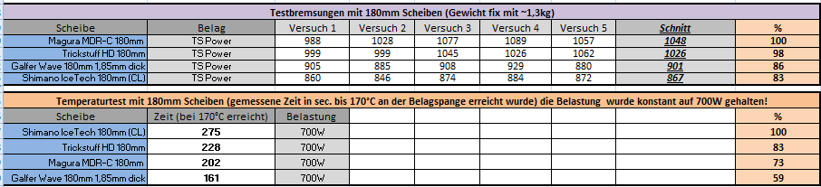

zum Abschluss habe ich heute noch einige Messungen mit 180er Scheiben gemacht
(BrakeStuff und Standard Shimano hatte ich in 180mm keine da)
bei den 180er hatte ich auch eine sehr gut eingefahrene IceTech (fast neu) die Galfer Wave hat hier eine geringere Dicke (1,85mm)
bei der Bremsleistung konnte auch die sehr gut eingefahrene IceTech und die Galfer Wave nicht ganz mit TS HD und Magura MDR-C mithalten
bei der Temperaturmessung hab ich diesmal keine fixe Zeit vorgegeben sondern die Zeit gemessen bis bei jeder Scheibe 170°C an der Belagspange erreicht wurde, das hebt die sehr gute Kühlleistung der Icetech noch markanter hervor, auch die TS HD war sehr gut, bei der MDR-C in 180mm war die Kühlung auch gut, hier zeigte sich allerdings an den Stegen eine deutliche Hitzebelastung (vermutlich wegen den grossen Öffnungen neben den Stegen) , die Galfer Wave war hier eindeutig am schwächsten, die Scheibe selbst kühlt sich zwar recht gut durch die Wellen und grossen Löcher, allerdings hat der Belag wenig Kontakt zur Scheibe (Belag erhitzt sehr schnell)
mein Fazit zu den bisher getesteten Scheiben
BrakeStuff Punch
Kühlleistung sehr gut
Bremsleistung sehr gut
Seitenstabilität eher schwach (dünne lange Streben, hat im Test etwas geflattert)
Preis sehr teuer
Oberflächenqualität sehr gut (glasperlengestrahlt)
Nutzdicke befriedigend (min. 1,65mm Neu 1,91mm = 0,26mm)

Messungen 180er Scheiben
180er Scheiben nach Brems und Hitzetest (bei 180er krasse Farbe bei der MDR-C) , besonders wenig Hitzeanzeichen zeigten Brakestuff (nur 203 getestet) TS HD und die IceTech Scheibe

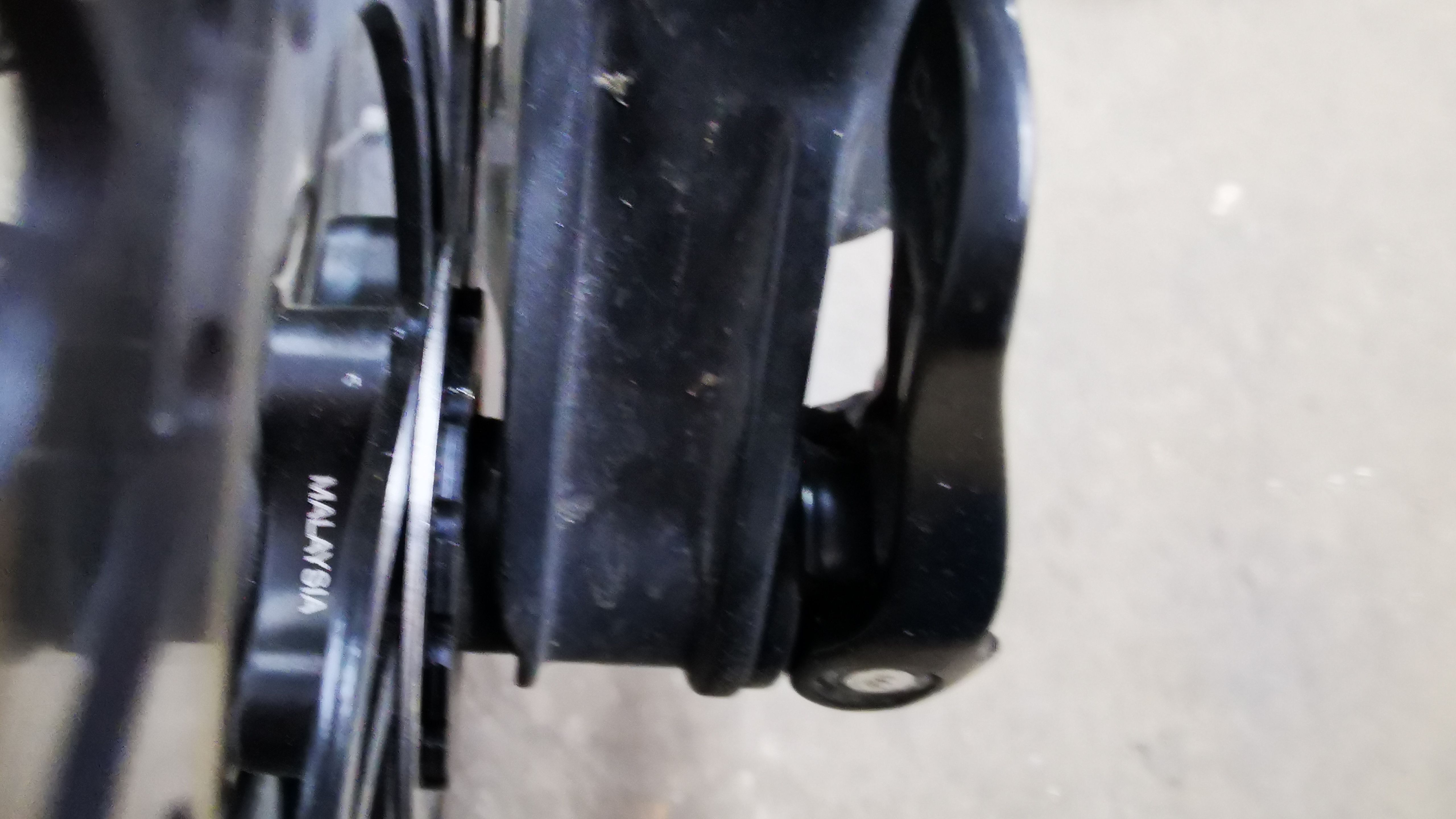

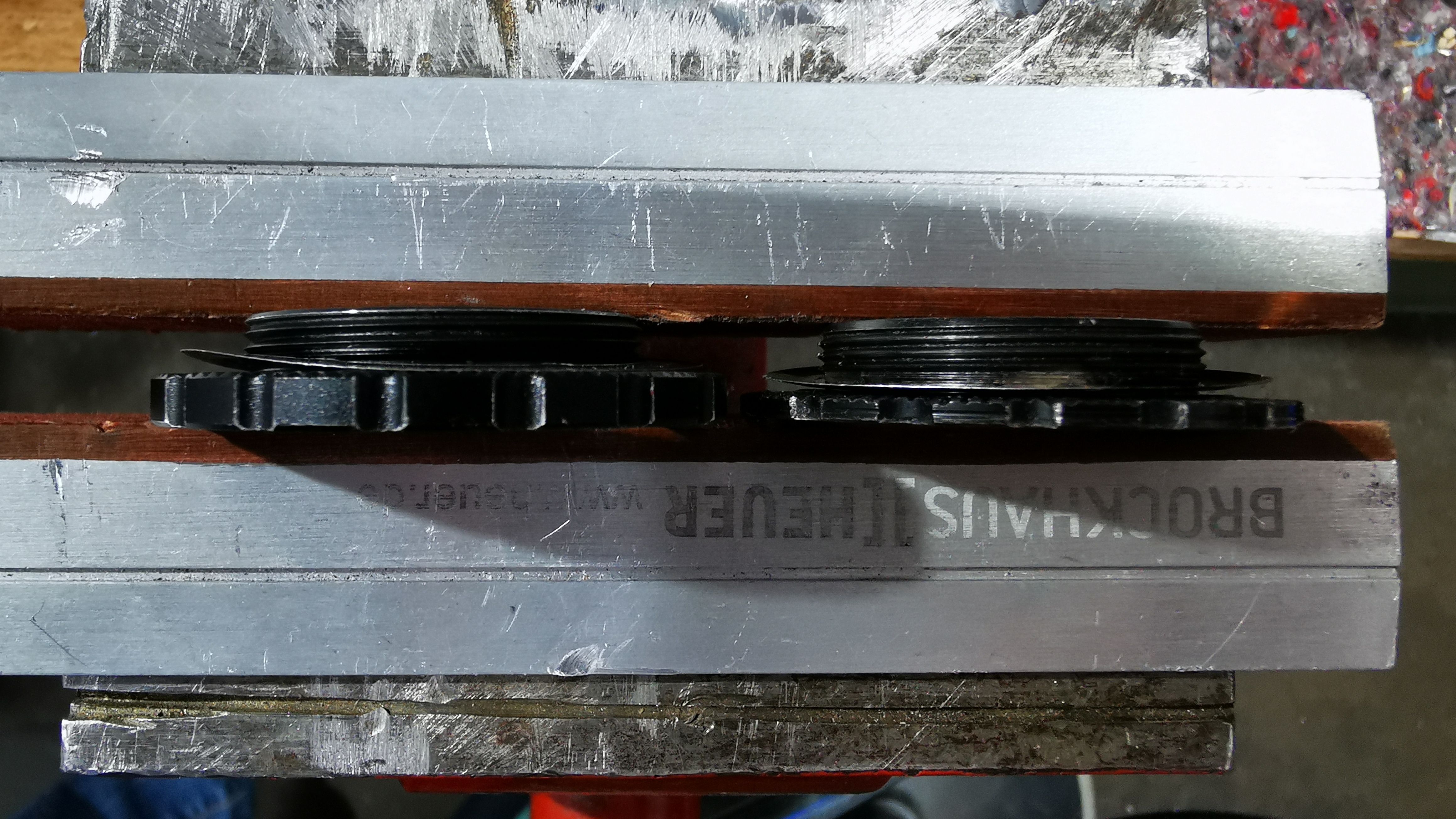

Ich habe letzthin gelesen, dass man die CL Adapter nicht mit Scheiben die einen Alu Stern besitzen verwenden darf. Weiss jemand was es damit auf sich hat?
ich glaube dass man hier mit der Aufbaudicke und mit dem CL Verschlussring (Gewindelänge) Probleme bekommt
selbst bei den normalen flachen Stahlscheiben ist das alles relativ knapp bei der Gabel (spezieller CL Verschlussring erforderlich) wenn der Stern hier dicker ist dann müßte die Befestigung der Schrauben und dem zusätzlichen Lockring zumindest im Alustern versenkt sein, dafür sind die Teile aber nicht konstruiert, ein weiteres Problem könnte dann noch der Magnetsensor sein (Abstand, Befestigung, steht ev. an usw.)
Lg Tirolbiker63
ist selbst mit einer flachen 2,05mm dicken Stahlscheibe schon knapp (gemessen Spalt 2mm Verschlussring zur Gabel)
deshalb sind tlw. spezielle Verschlussringe nötig (längeres Gewinde und nach aussen weniger dick)
Wobei es auch nicht dramatisch wird, wenn der Centerlock Verschlussring während der Fahrt komplett abfällt. Ist mir, trotz vormals korrektem Drehmoment, schon mehrfach passiert. Die Scheibe wird durch die Beläge in Position gehalten und man bremst ganz normal. Es fällt bloß durch ein Schängeln beim Fahren auf.
Na aber selbst ausprobieren möchte ich das aber doch lieber nicht ;)
