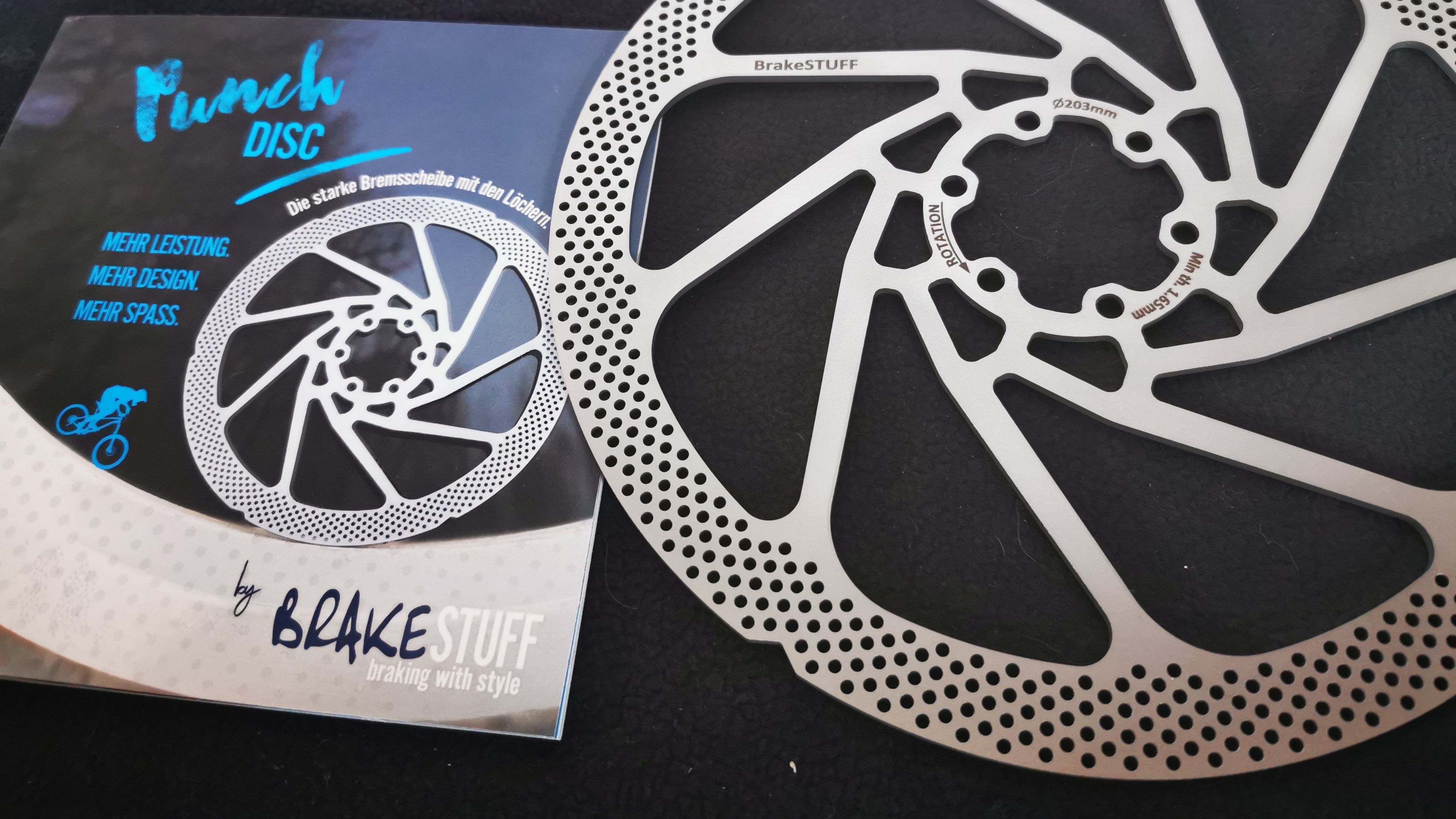

SOEBEN BESTELLT/ NEU GEKAUFT
Sehen interessant aus, bin mal auf Feedback gespannt 👍
ich hatte die dünnere mit 1,9mm schon mal bei Scheibentestversuche mit 6 verschiedenen Scheiben getestet, die Brakestuff war da extrem gut bei der Wärmeableitung (massiver Reibring) sie soll auch extrem belagschonend sein (lt. Userberichte) ich werd dann aber berichten

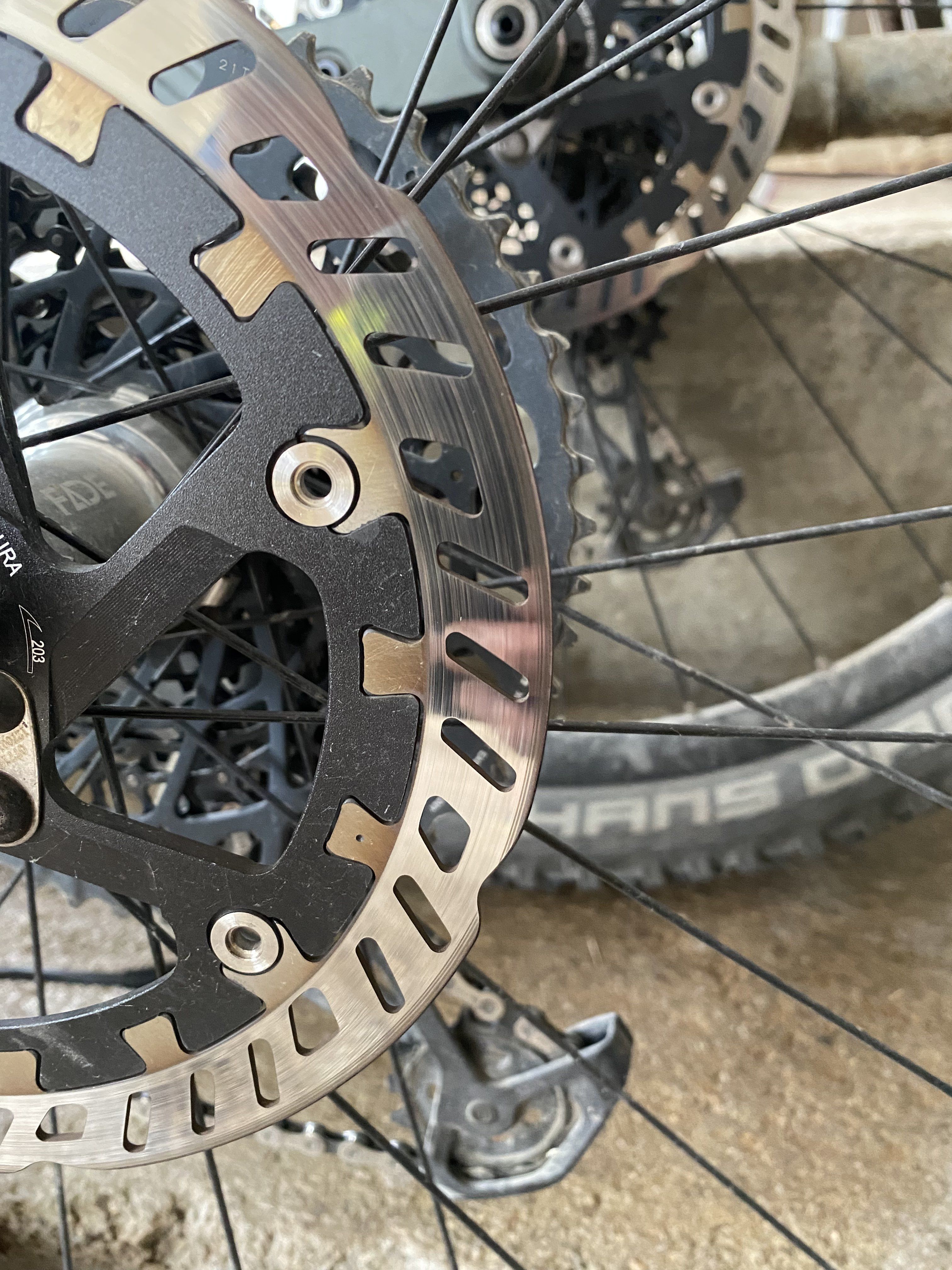

ich hab die dickere Brakestuff bereits heute vorne eingebaut da ich mit der MDR-C vorne nicht voll zufrieden war, die MDR-C ist zwar sehr massiv gebaut (kein klingeln) und bei der Wärmeableitung war auch alles ok, dafür ist der Belagverschleiss gestiegen und sie hat bei bestimmter Bremskraft und kurz vor Stillstand Ratterneigungen, weiteres sind bei der MDR-C bereits nach einem Belagwechsel deutliche Einlaufrillen vorhanden (besonders im Bereich der grossen Aussparungen)
Lg Tirolbiker63

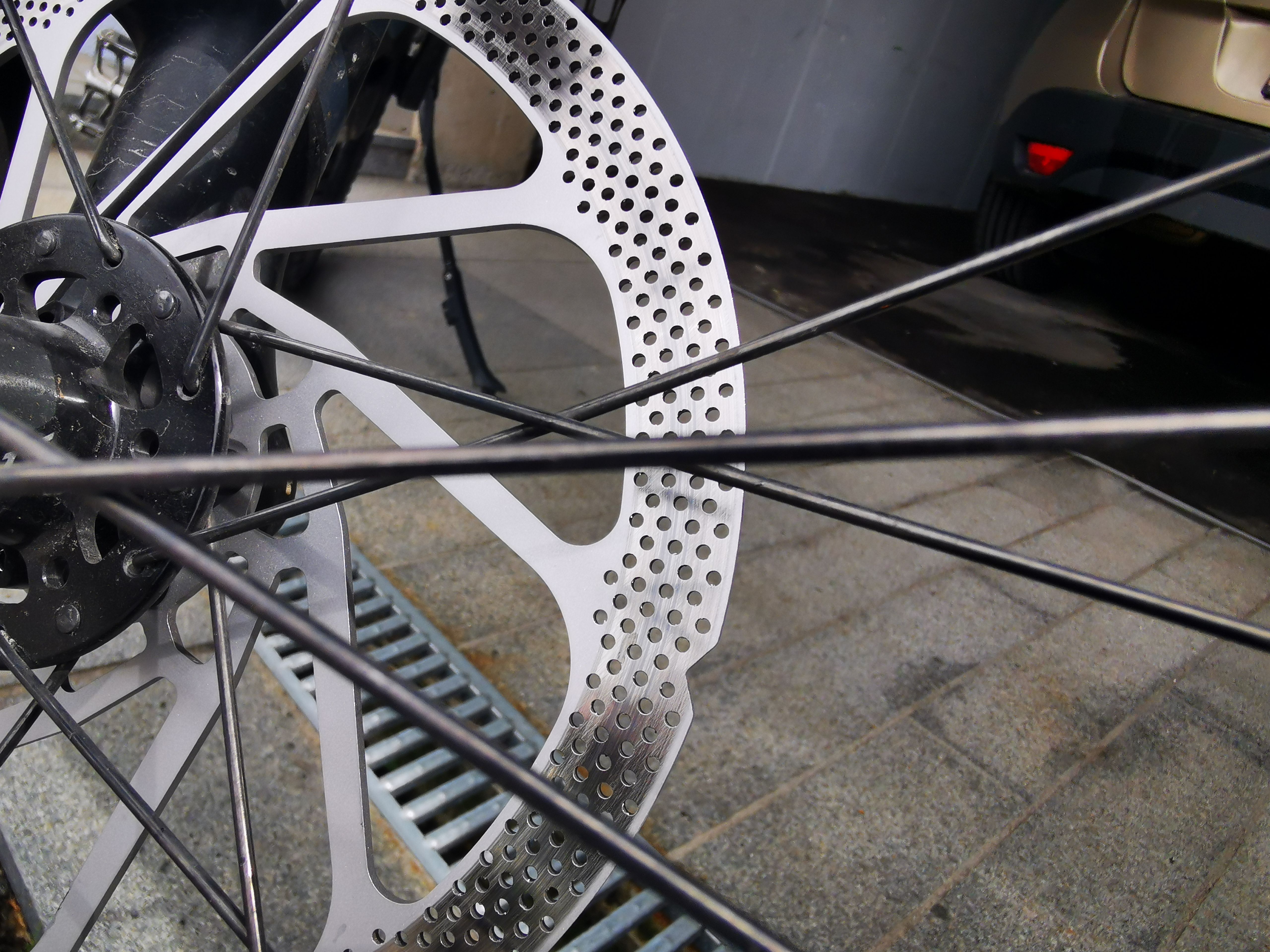

Brakestuff nach einer flotten Testfahrt vom Kolsassberg runter, die Scheibe ist so cool, die ist nicht mal ein bisschen farblich angelaufen
neue MDR-C nach einem Belagwechsel (starke Einlaufspuren)

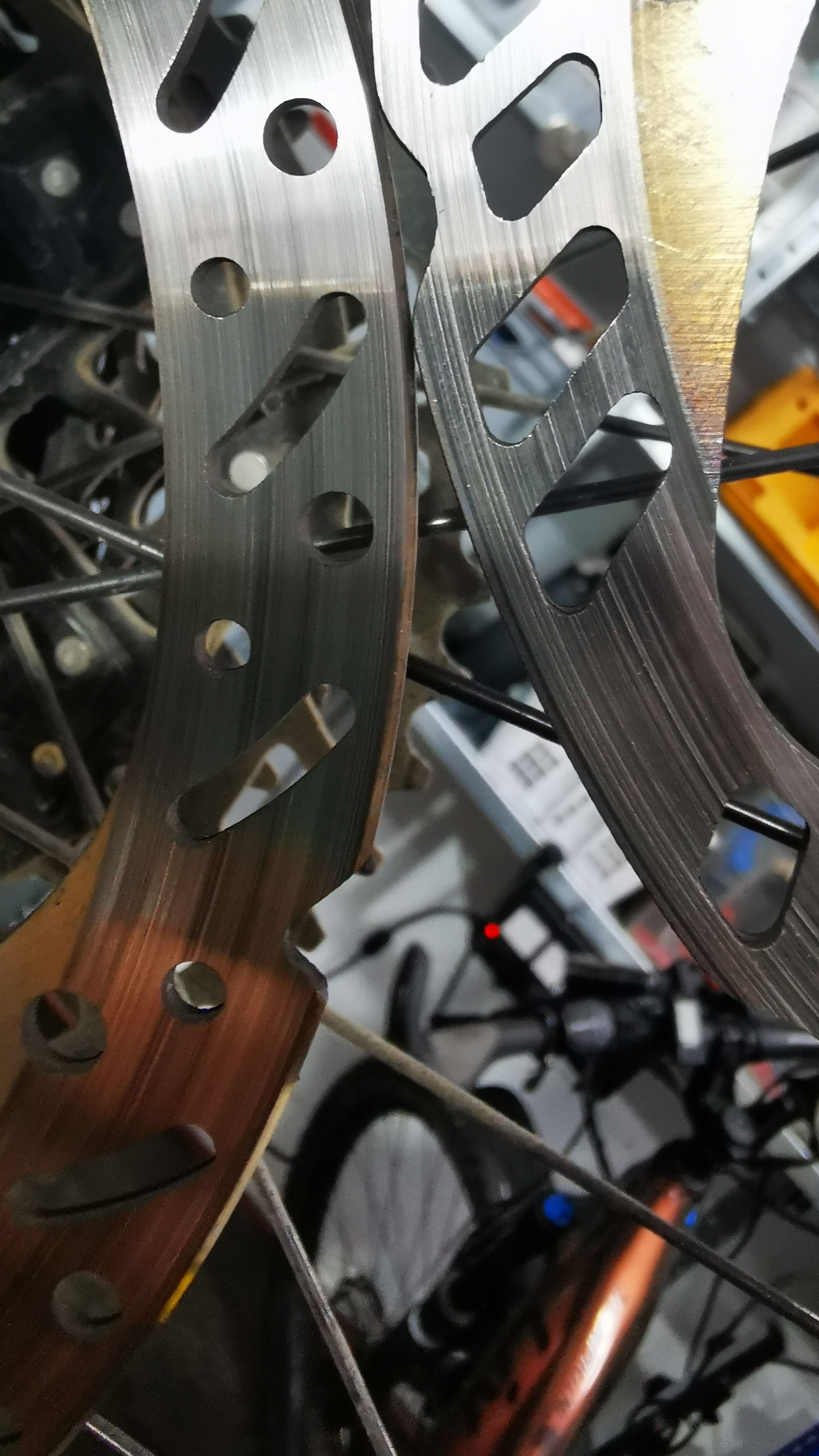

derzeit kann ich gut vergleichen da die TS HD und MDR-C neu in den neuen Laufrädern eingebaut wurden, und bei beiden Scheiben nur Galfer rot verwendet wurden
die TS HD hatte 2 Belagwechsel und die MDR-C wurde später testweise eingebaut und hatte nur einen Belagwechsel
Abnutzung bei TS HD pro Belagwechsel ca. 0,065mm durchgehend auf der Scheibe überall gleich
Abnutzung bei der MDR-C 0,08-0,1mm pro Belagwechsel (bei den grossen Aussparungen mehr Abnutzung)
die MDR-C hat meiner Meinung nach ein aggressiveres Design bei der sich die schmalen Shimanobeläge mehr hinein fressen, die Scheibe ist dadurch auch sehr bissig und man spürt und hört sie auch deutlicher, die ungleiche Abnutzung bei den Aussparungen (welche bereits nach einem Belagwechsel gut messbar ist) ist dann auch wegen dem zeitweisen rattern nicht förderlich
die Magura MDR-C ist vom Design aggressiv und eher optimal für Tempobolzer, allerdings erscheint mir der Reibring als zu schmal geraten für die breiten Magura Beläge
die TS HD ist vom Design vollflächiger und etwas weniger aggressiv
und die Brakestuff Punch ist nochmal etwas weniger aggressiv und sehr leise
(müßte eigentlich optimal für Bergtourenfahrer sein)

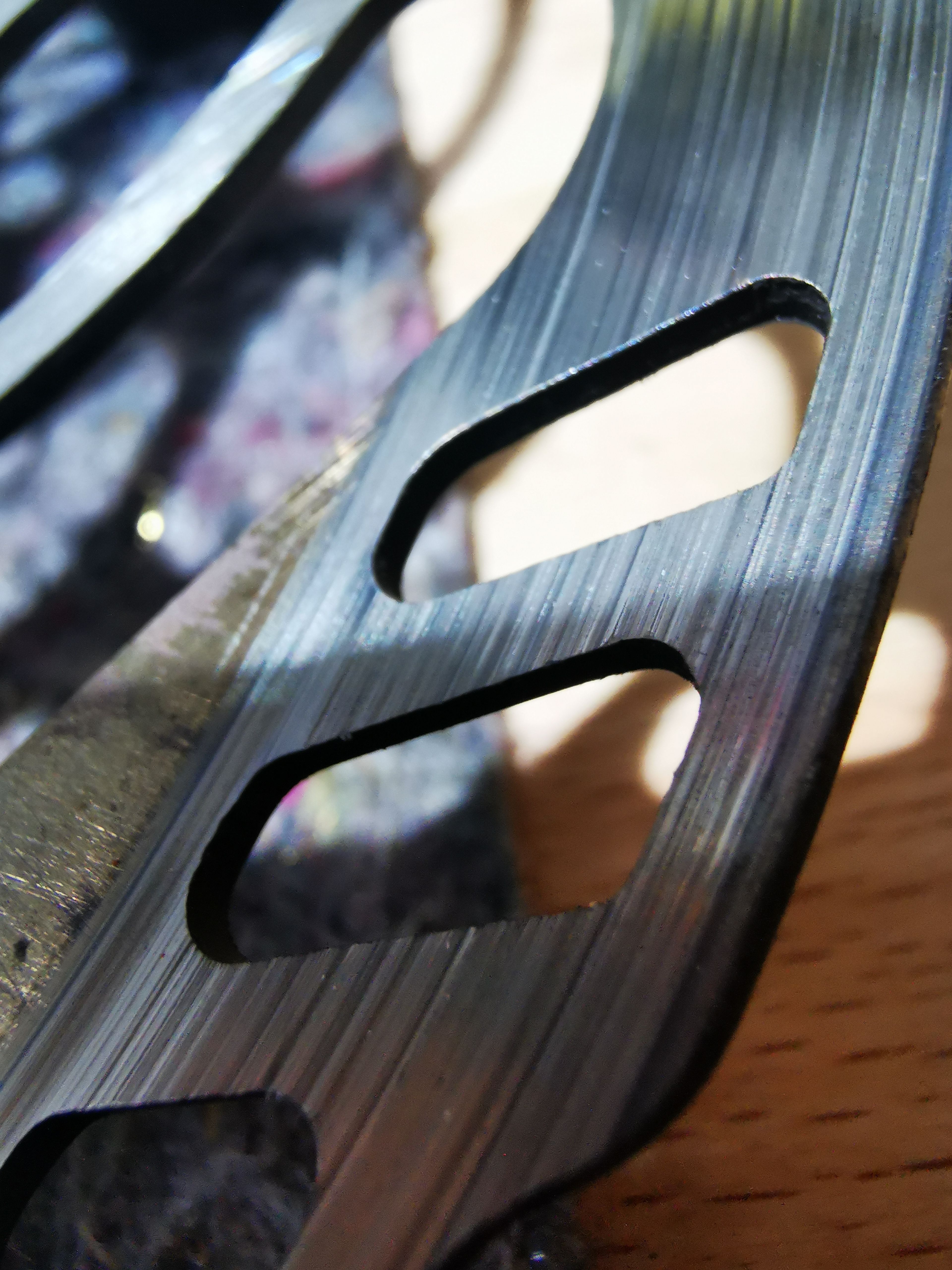

links TS HD nach 2 Belagwechsel, rechts MDR-C nach 1 Belagwechsel (beide mit rote Galfer)

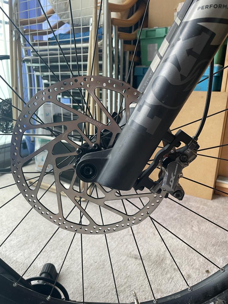

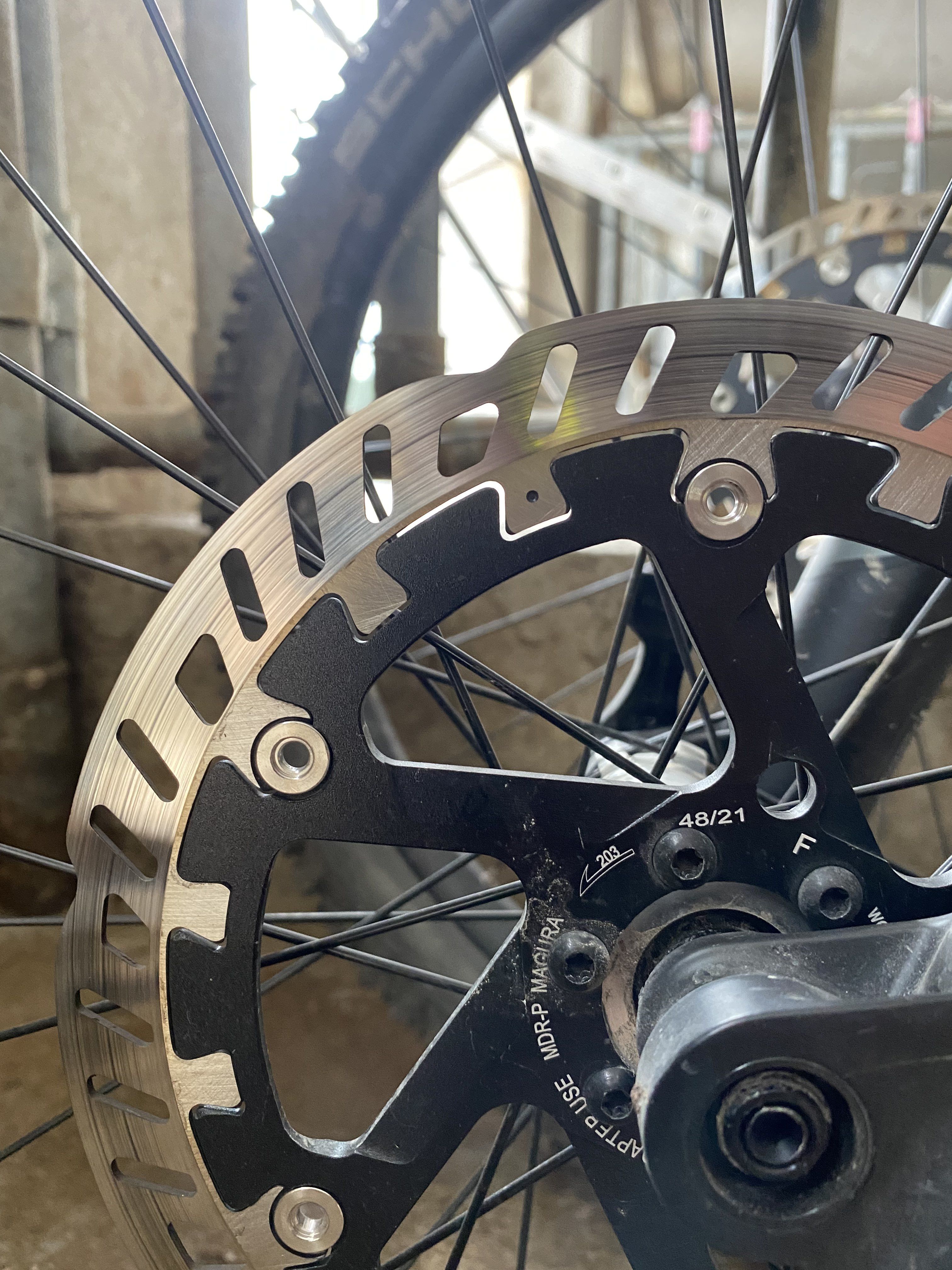

Wenn ich deine Bilder sehe und die Stege an der MDR-C betrachte kommt es mir so vor als ob der Reibring bei der MDR-P breiter ist, oder es liegt am Einsatz der unterschiedlichen Beläge.
Die Scheibe auf meinem Bild 1 hat 3.400 km runter (vorne), die letzten 1.500 km mit Galfer lila. Dieser Belag ist wohl etwas schmaler als die originalen Magura. Das Bild 2 , gleiche Laufleistung (hinten), ausschließlich mit Magura „Sport“ Belägen gefahren. Da kann man schon ein paar Unterschiede erkennen. Messen kann ich im Moment nichts da ich keine Messwerkzeugen dabei habe.
die MDR-P wirkt massiver und hat ein gleichmäßigeres Design, hab auch mal ein Magura Diagramm gesehen wo die MDR-P die beste Hitzebeständigkeit bei den Magurascheiben hat
im Prinzip ist es aber auch egal, wer aggressiveres Material fährt nimmt auch mehr Verschleiß in Kauf, ich geh lieber in die andere Richtung (weniger aggressiv und möglichst hitzestabil)

ich kann ja mal versuchen einige Infos in einem passenden Thread zu sammeln, zuerst teste ich aber die Breakstuff Scheibe noch intensiver

ja, zum Höhenmeter vernichten ist die neue Brakestuff nach erster groben Einschätzung perfekt
Abnutzungstoleranz 0,5mm (von 2,15 auf 1,65mm), extrem massiv gebaut (auch breiter Reibring) keine Überhitzung, kein Quietschen, kein rattern und extrem ruhig und gut dosierbar (weniger aggressiv aber trotzdem noch eine gute Bremsleistung) gefahren mit Shimanobremsanlage (MT520 mit XT Geber) und rote Galfer Advanced Beläge
bin heute eine sehr steile Strecke hoch zur Lamsenjochhütte (ca. 1500Hm) bei der selben Strecke ist meinem Kumpel die Magura Storm letztes Jahr bergab ziemlich abgeraucht, die Brakestuff vorne und die TS HD hinten hatten überhaupt keine Probleme mit der sehr steilen Strecke

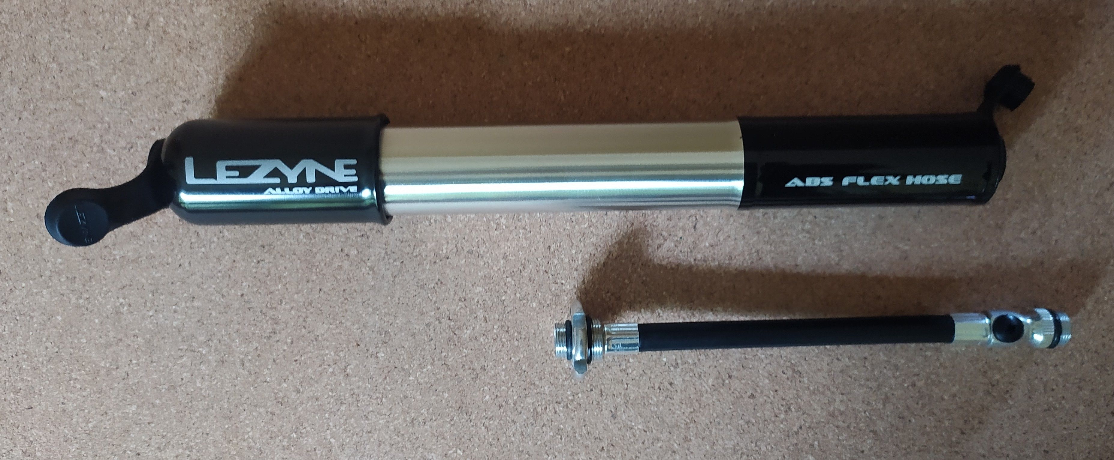

Weil beim Rise als sehr gut befunden, habe ich Fidlock auch für 2 meiner "Bios" geordert - im Gegensatz zum "E" passen dort auch die große Flasche ans Unterrohr 😎

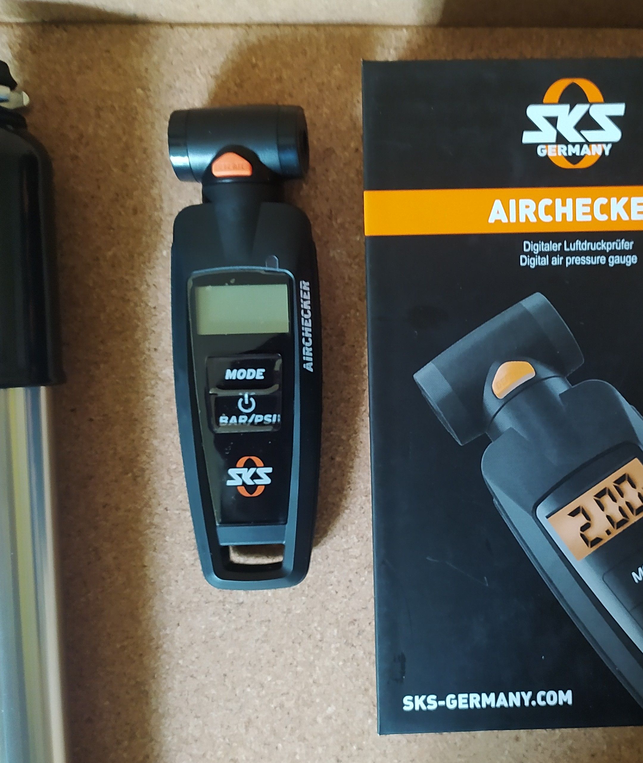

Einen Luftdruckprüfer für unterwegs wollte ich auch - dank der positiven Meinungen von @raptora, @Jorel und @F-Si ist es der SKS geworden.
Vielen Dank hierfür - das Teil macht mir einen sehr guten Eindruck und ist sehr gut zu handhaben 👍
Um die Versandgebühren zu vermeiden und Mini-Pumpen mit Schlauch immer wieder sehr gelobt wurden, habe ich gleich noch diese von Lyzene mitbestellt...
Hervorzuheben ist, dass auch das Einschraubteil (an der Pumpe für den Schlauch) aus Aluminium und nicht aus Kunststoff ist, was nur die "Alloy-Modelle" haben - sehr praktisch ist auch, dass das Einschraubteil am Schlauch über ein Ventilwerkzeug verfügt und ggf. über ein Ventil Luft auch abgelassen werden kann 👌
