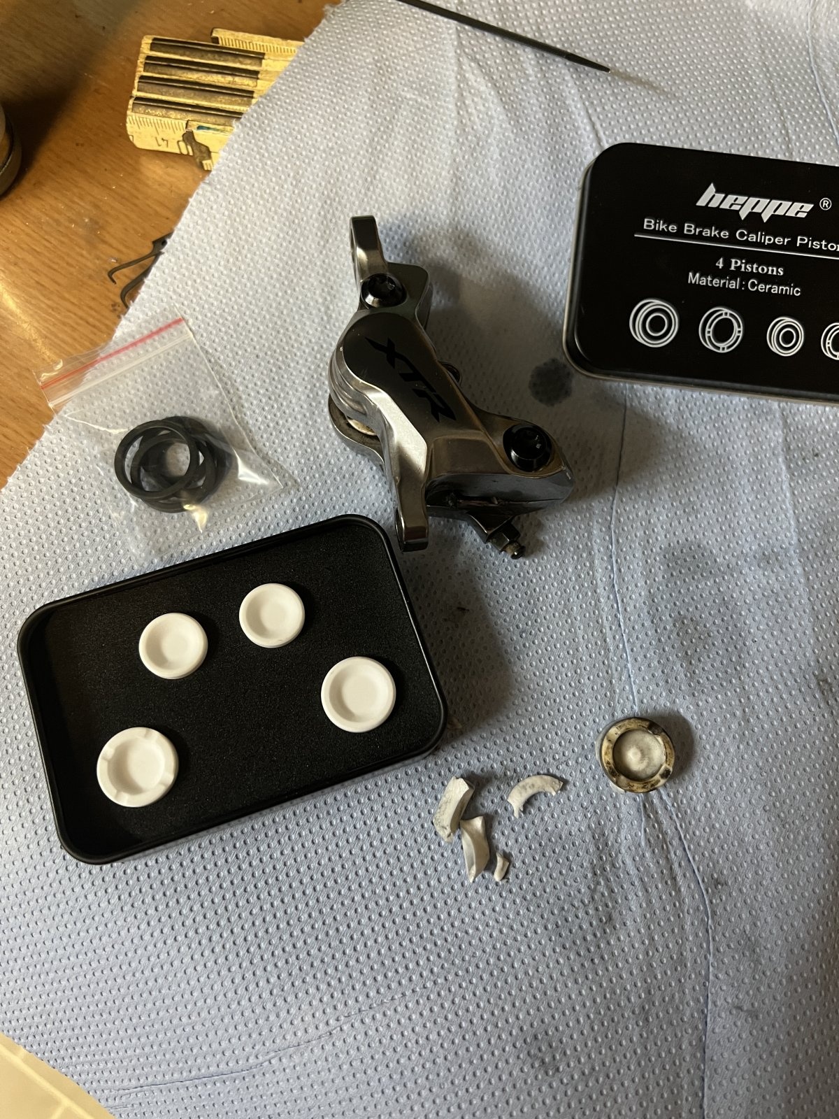

aber is auch net so ganz grundlos... mir hats vor 2 Wochen (zum glück nur im Keller) an einer XTR nen Kolben (ohne ersichtlichen Grund) zerbröselt. Zum Glück hab ich schnell Ersatz bekommen, was es von Shimano ja net gibt.
Jetzt leg ich mir halt die MT5 hin, und bau mir zur not me Shigura draus.

Nein ich meine die Kolben.
Ich suche noch 2 kleine. Sind bei meiner auch gebrochen
Achso. Ja Kolbenersatz hab ich schon. Sind die von Ali, ich hab sie aber zu nem guten Kurs von jemanden auf Kleinanzeigen bekommen. Die XTR läuft, bzw bremst auch wieder.
Die Preise der Kolben auf Ali sind aber so hoch, dass man sich eigentlich hier nen günstigen Shimano Sattel kaufen kann, und da die Kolben raus holt.

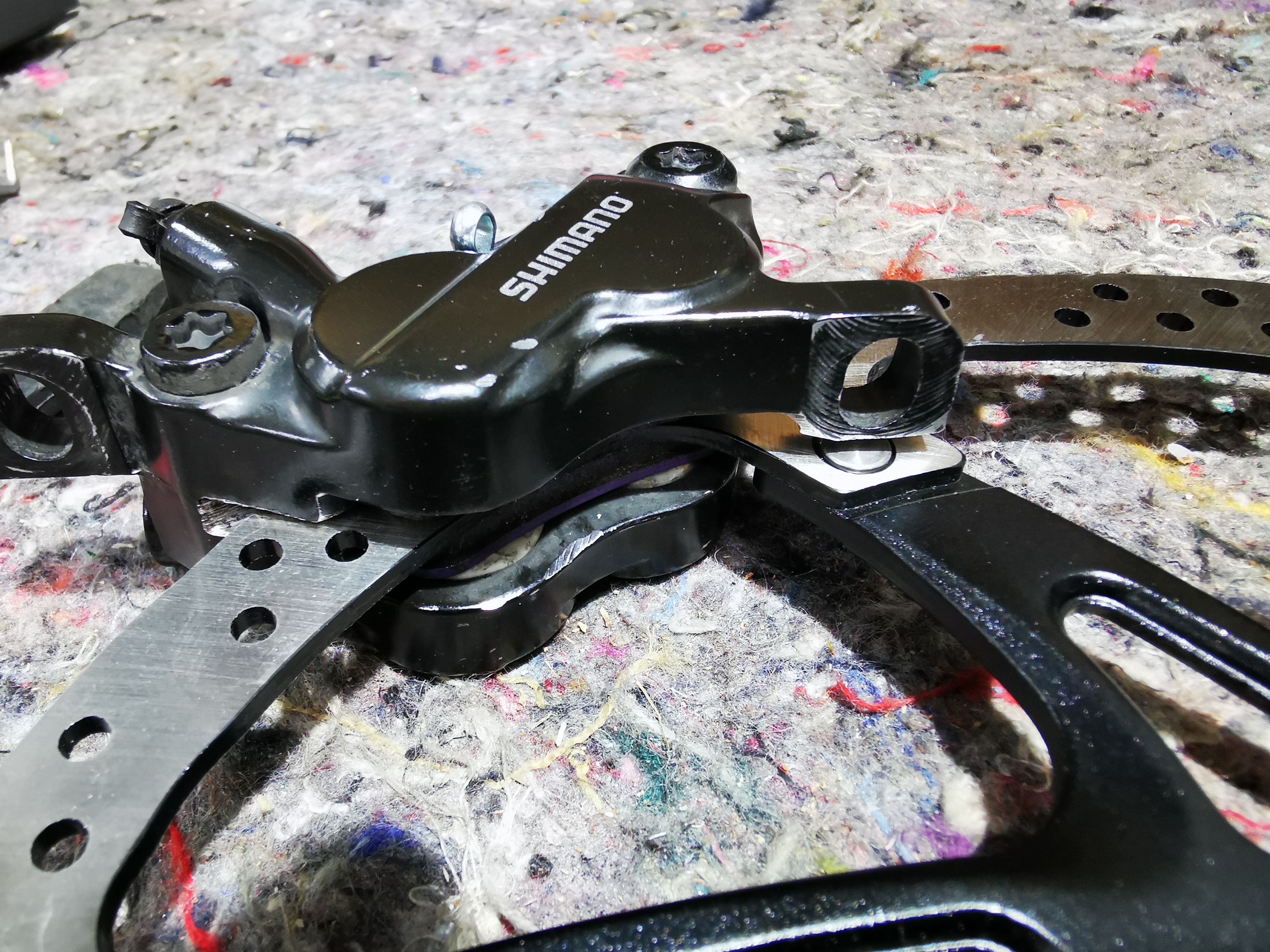

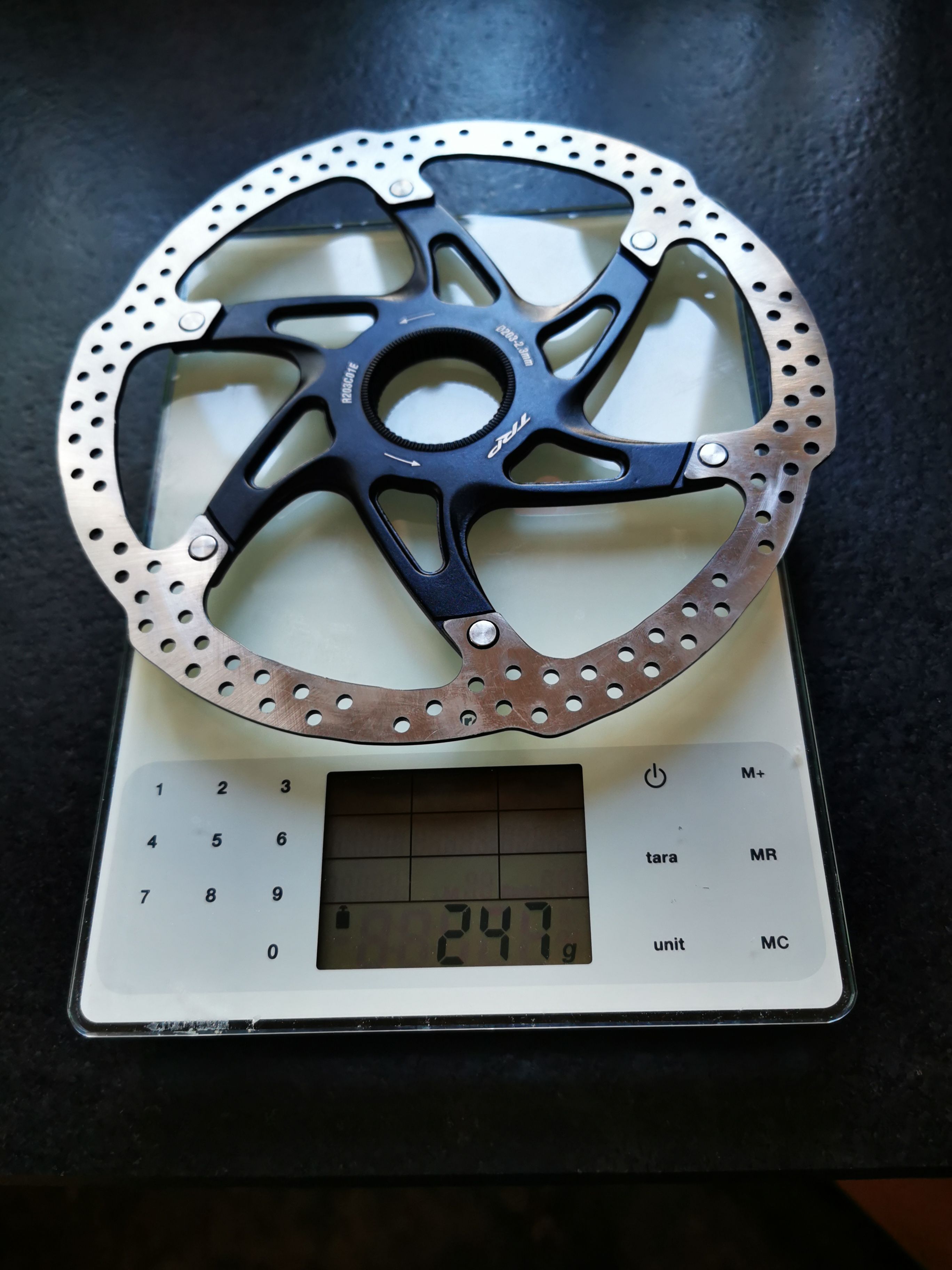

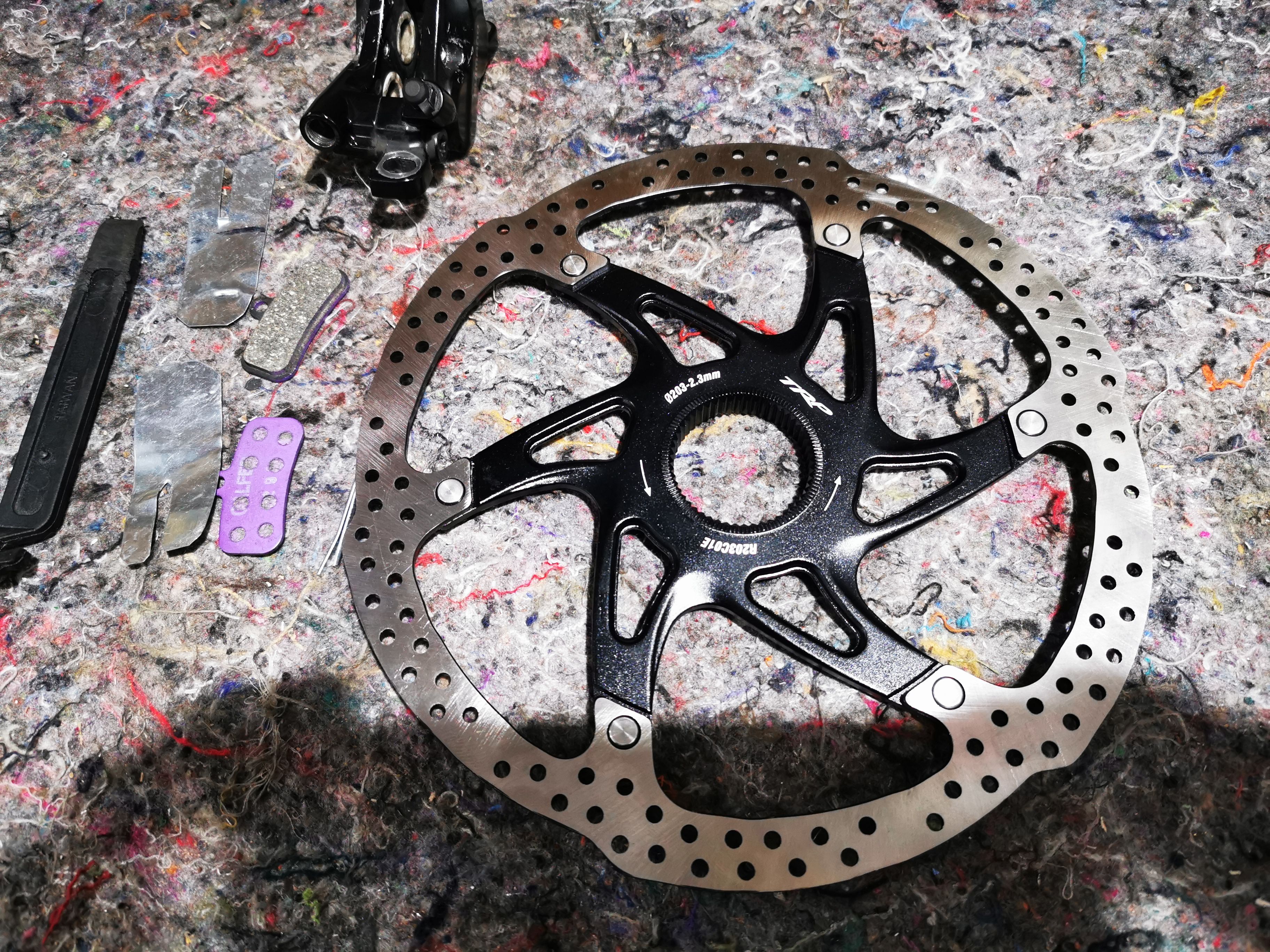

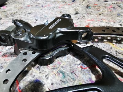

hab ich heute bekommen

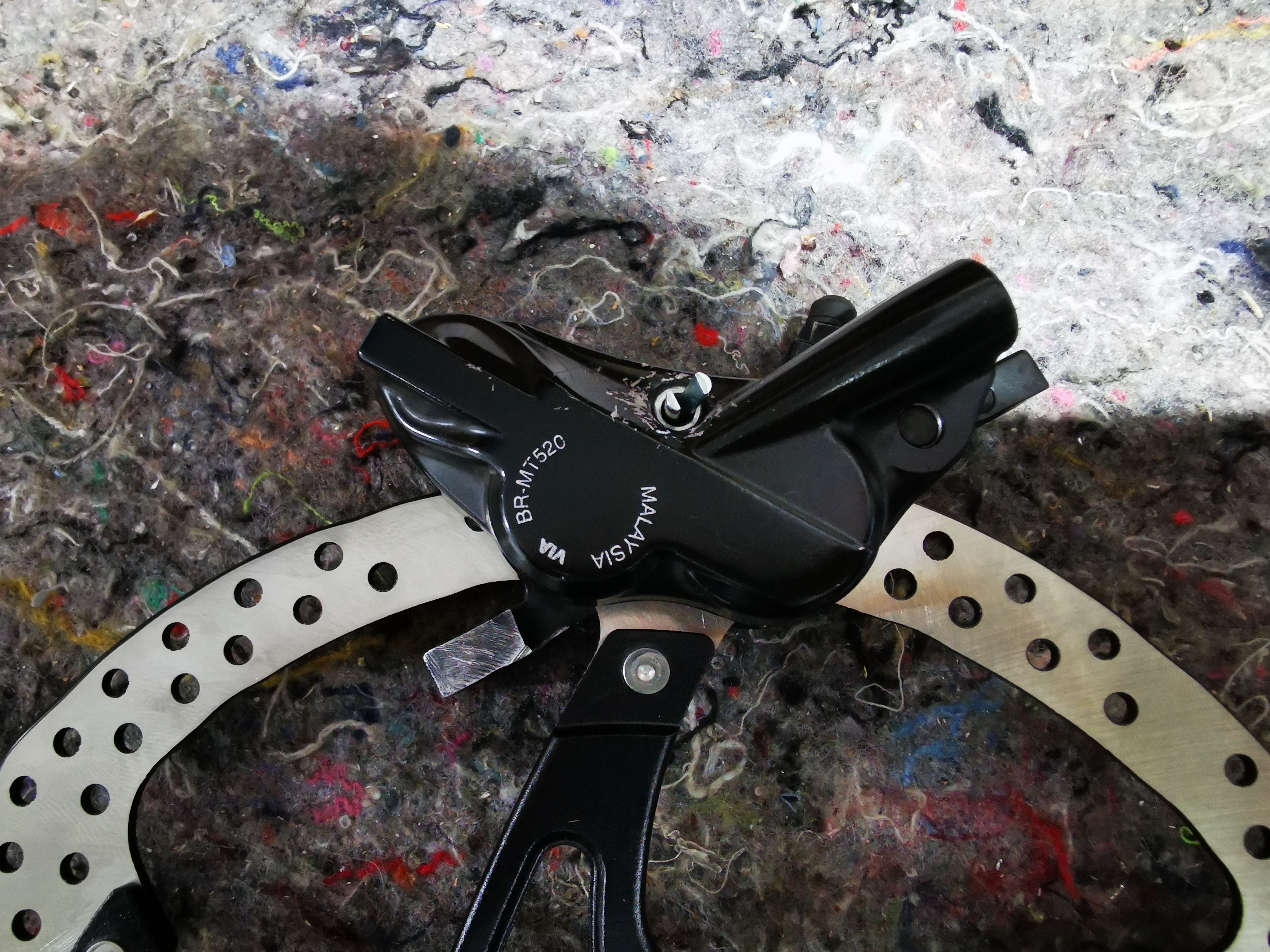

TRP (203er) mit 2,3mm und Centerlock
sieht brauchbar und sehr massiv aus, mit ganz zurück gedrückten Kolben geht es sich auch gut aus mit neuen Belägen und dünnes Distanzblech, mein MT520 Bremssattel kommt auch gut am massiven Stern und den Nieten vorbei, der Reibring ist eher nur für schmälere Beläge (ein MT5 Magurabelag wäre zu breit)
Lg Tirolbiker63
Lg Tirolbiker63

Was für eine Verschleißgrenze haben die?

keine Ahnung wegen der Verschleissgrenze, der Indikatorpunkt welcher beworben wird fehlt bei den Centerlockscheiben, Aufdruck ist auch keiner, und in der Verpackung waren auch keine Angaben dazu
für breite Magura Beläge zu schmal, bremst dann halt viel auf den Stegen wie bei der Storm, das ist eher nicht optimal, es wird möglicherweise auch beim Sattel knapp, der Stern geht relativ weit nach außen und ist sehr dick
