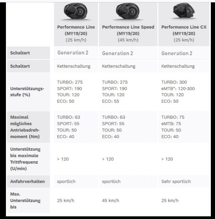

Wenn ich meine Bergtouren fahre , bin ich einfach gezwungen ( CX gen 2 ) ECO , bzw in der Tour ( meistens ) zu fahren.
Sonst hätte so gut wie gar keine zu ende fahren können.
Und ich frage mich, warum der Bosch mit 75 nm angegeben ist.
Gen 4

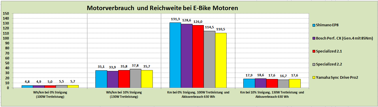

zu neuere Motoren finde ich leider wenig
hier ist zwar einiges drinnen (Videos mit Diagrammen)
aber nur punktuelle Tests zum Verbrauch z.B. bei 10% Steigung oder Motorleistung bei 100W Tretleistung und die Maximalleistung
Lg Tirolbiker63
hier habe ich noch einige Unterschiede vom Brose 2.1 zu 2.2 und Daten von aktuelleren Motoren gefunden
in Bezug Gesamtleistung, Leistung bei 100W Tretleistung, Verbrauch Flachland, Verbrauch 10% Steigung
hab es mal in ein Excel übertragen (die Zahlen dazu sind aus dem Video im Link oben)
ganz plausibel sind die Messdaten aber nicht, trotz erheblich unterschiedlichen Leistungskennlinien bei niedrigeren Leistungsinput, kommt relativ wenig Km Differenz bei 10% Steigung mit 130W Fahrertretleistung heraus
auch im Flachlandtest mit 100W Fahrertretleistung müßten theoretisch die Motoren mit besonders geringer Leistungsabgabe (unten raus) eigentlich viel weiter kommen (z.B. der Yamaha sync. Drive pro2) bzw. der unten rum sehr starke Brose 2.1 müsste theoretisch stark hinter dem Yamaha syncdrive pro2 liegen
Nachtrag: im Testbericht wurde vermerkt dass beim Reichweitentest mit 75 rpm getestet wurde, und dass nicht alle Modelle in diesem Bereich ihren optimalen Sweetspot hätten!
Lg Tirolbiker63
Reichweitentest (mit 75rpm)
