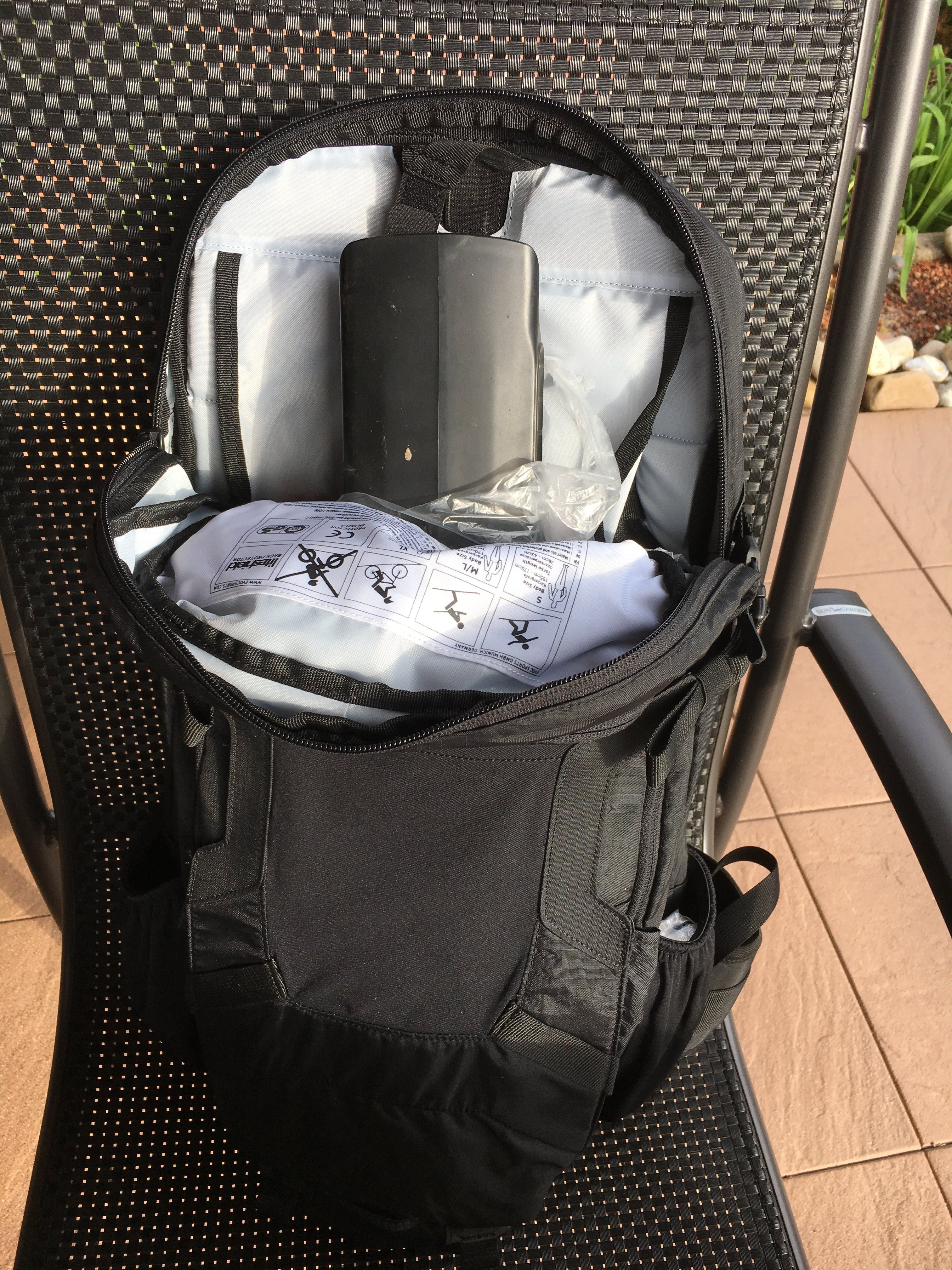

Doch, gibt einen Rucksack der perfekt für den Levoakku ist, mein Händler hatte es mir gesagt. Habs aber mangels Interesse vergessen.
Es gibt mehrere Rucksäcke (z.B. Evoc * Trail 20), in die der Akku perfekt passt.
Deshalb verstehe ich die "Vorbehalte" von lanciaaurelia nicht, auf der einen Seite ist der 2. Akku im Rucksack ok, beim Levo aber nicht?????????

Aber der ist doch viel länger und wiegt doch mehr als ein 3kg Yamaha oder 2 kg Bosch-Akku, oder? Gib doch mal die Daten...
Gewicht 2984 Gr., Länge 52,5 cm, Breite 9,3 cm, Tiefe 5,5 cm,
so sieht er in meinem Rucksack aus:
Den Rucksack habe ich unter den vielen, in die der Akku auch reinpasst, gewählt weil der auch einen "Rückenprotektor" hat und durch sein "freeridetaugliches" Befestigungsystem wirklich perfekt mit "Akku inside" auf dem Rücken sitzt, ohne sich seitlich zu verschieben oder ein Eigenleben auf dem Rücken beim Biken entwickelt.

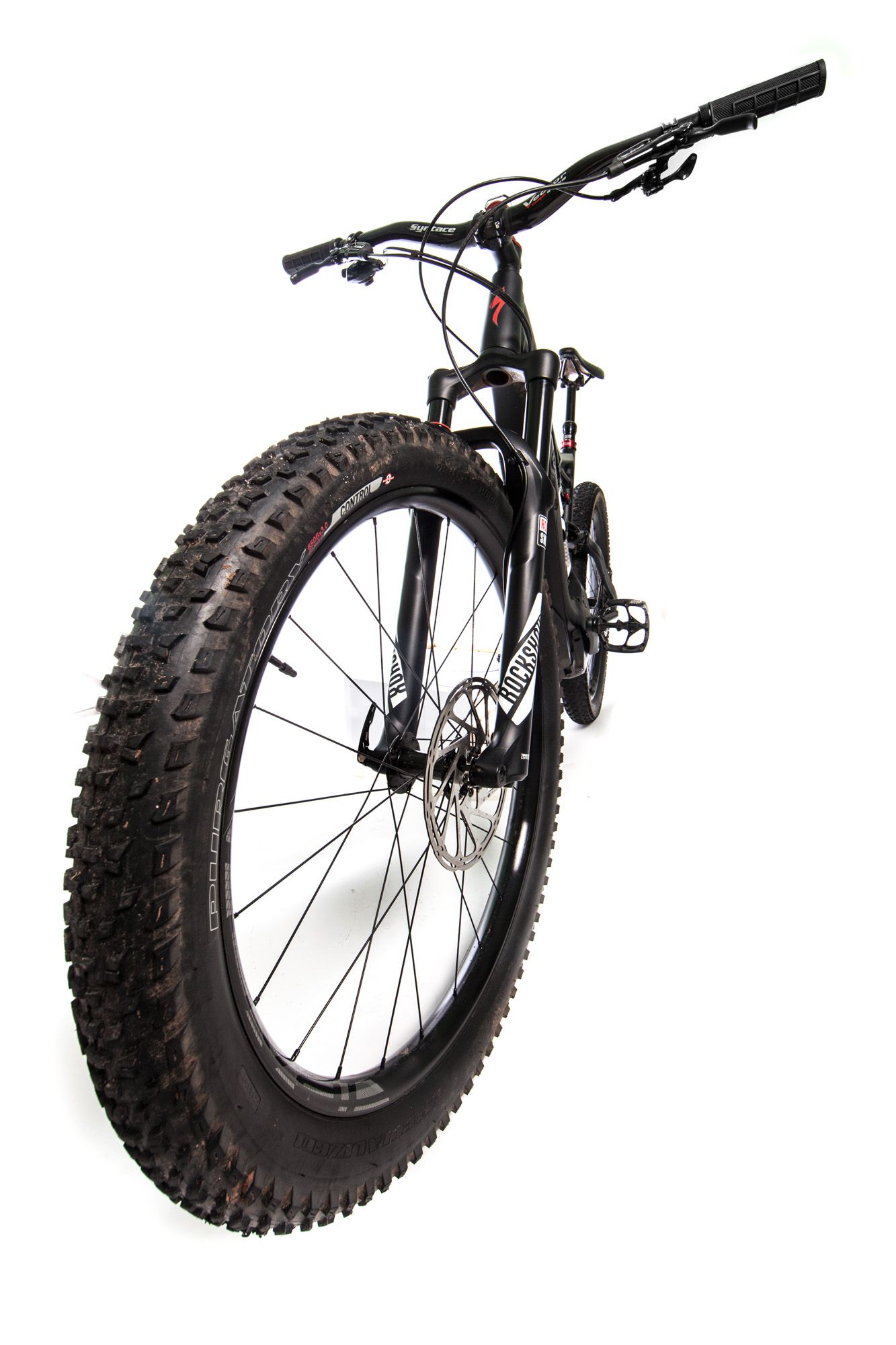

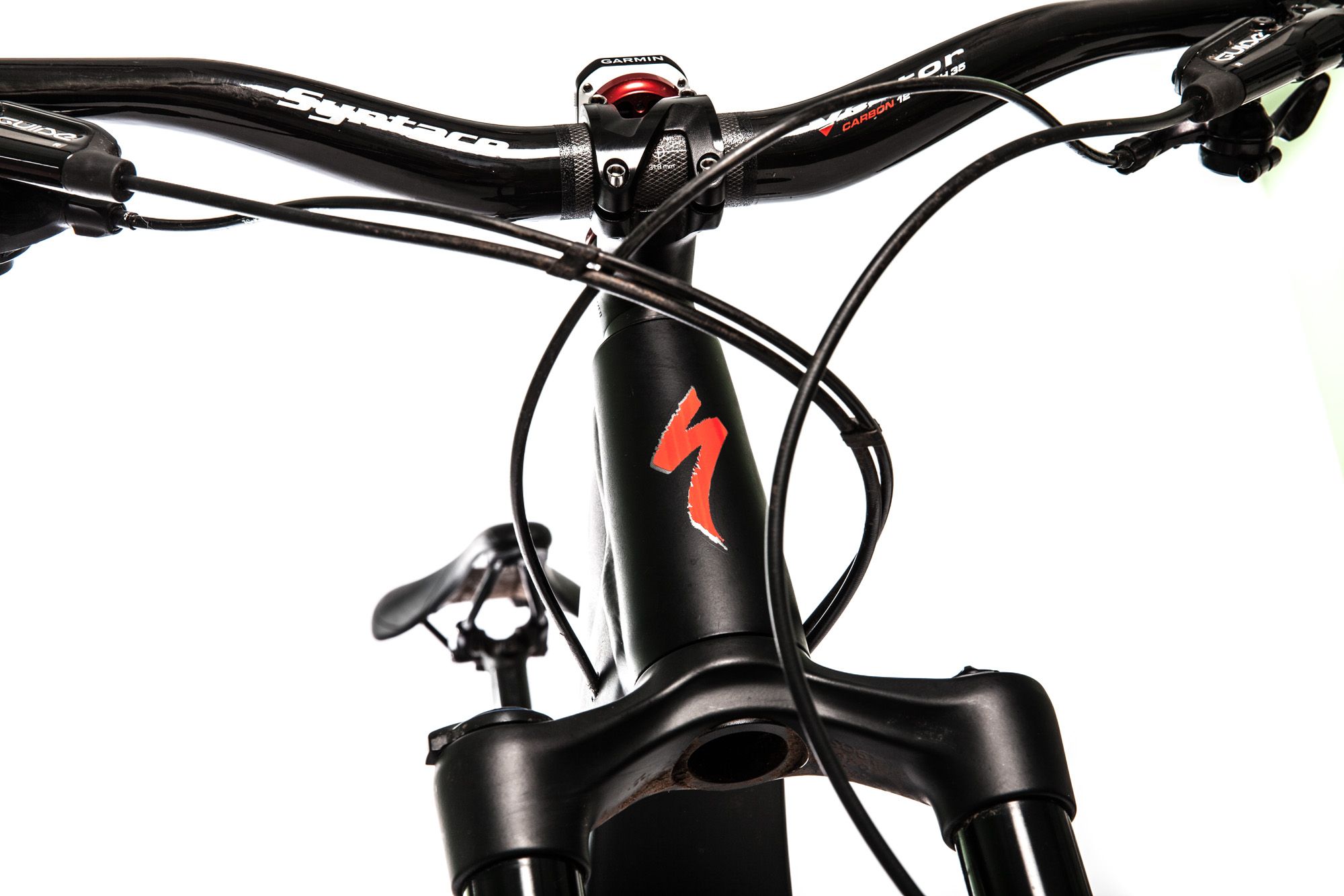

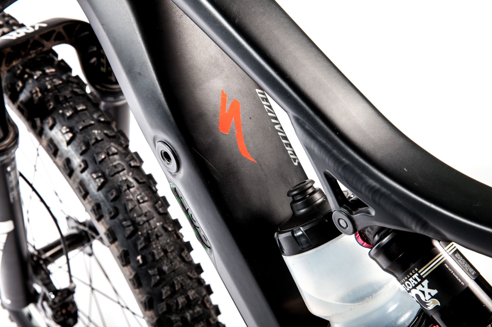

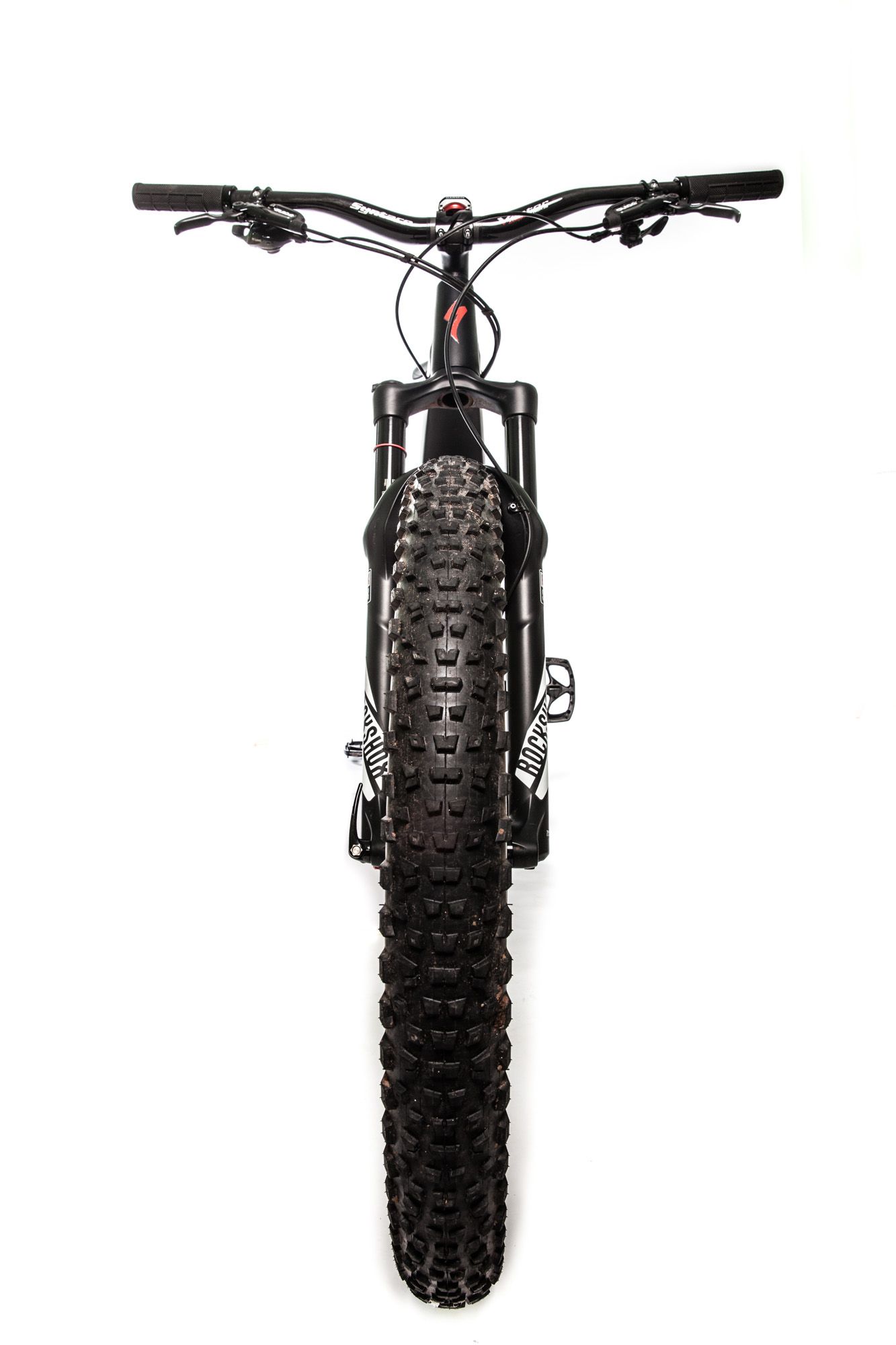

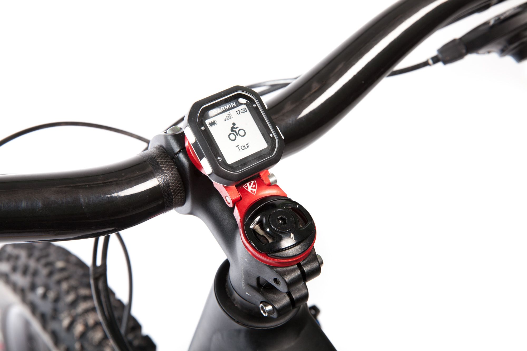

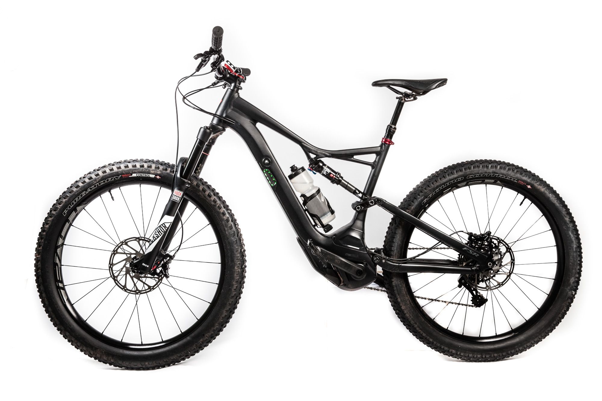

Genötigt von der Langeweile bedingt durch miserables Sommerwetter war ich mit meinem Levo mal beim Fotografen :winkytongue:

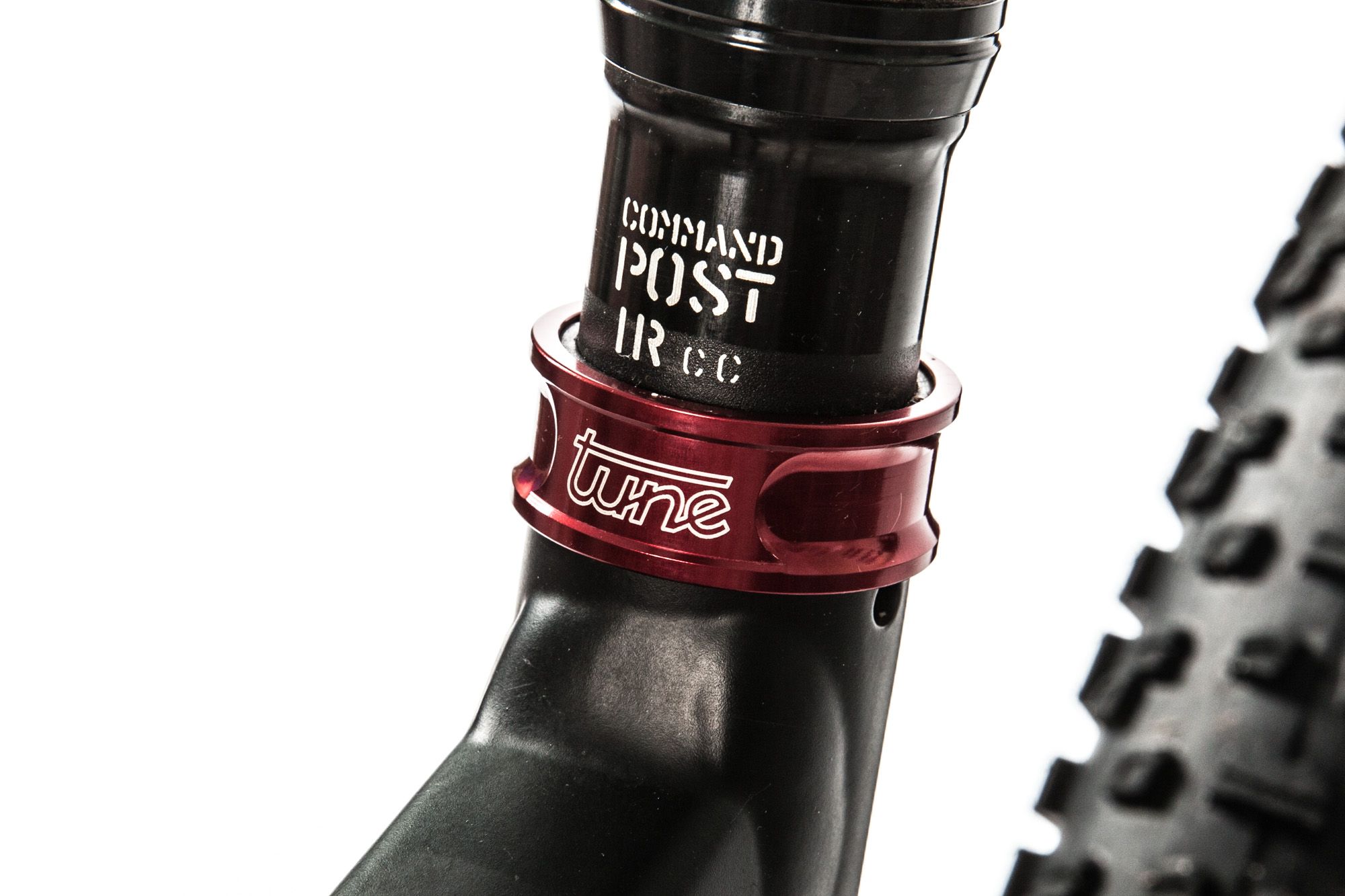

Auch das beste Rad der Welt benötigt ein wenig tuning :) Die ersten kleinen Schritte vom Comp zum B-Works sind getan, vieles steht noch offen.
Farblich wird alles in Schwarz/Rot gehalten.
Bis jetzt geändert wurde:
Obligatorisch:
Tune Sattelklemme
Lenker:
Syntace * Vector Carbon 35high 12er Kröpfung
Pedale:
Specialized Boomslang
Kassette:
SRAM * XX1
Kette:
SRAM * XX1
Ahead Kappe:
Specialized mit Kettennieter (danke Specialized!)
Fahrradcomputer:
Garmin * EDGE25 mit K-Edge * Vorbauhalterung
Außerdem wurde umgerüstet auf Tubeless
Hier ein paar Bilder:
Anhang anzeigen 405 Anhang anzeigen 402
Anhang anzeigen 403 Anhang anzeigen 406 Anhang anzeigen 407 Anhang anzeigen 404
