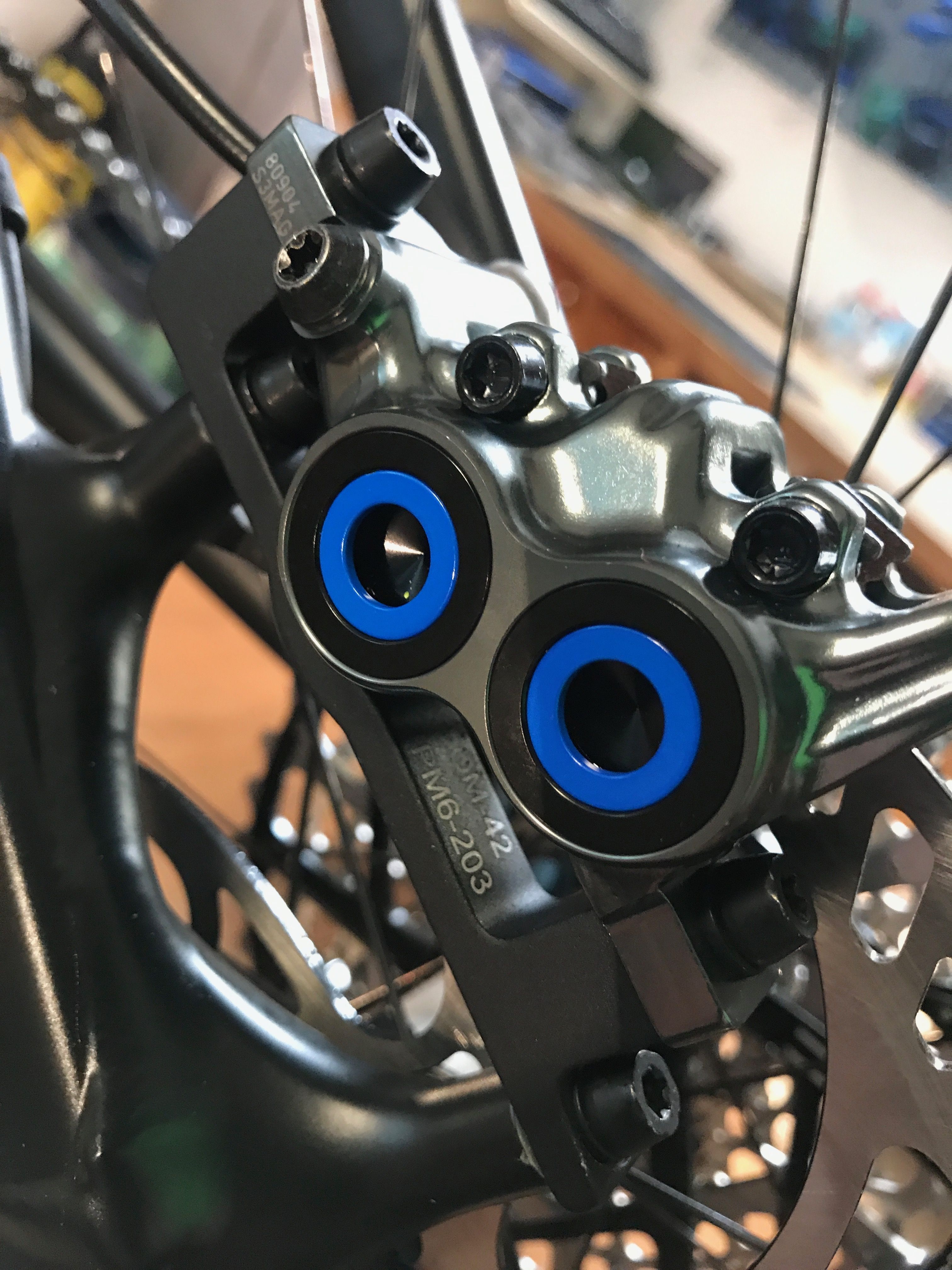

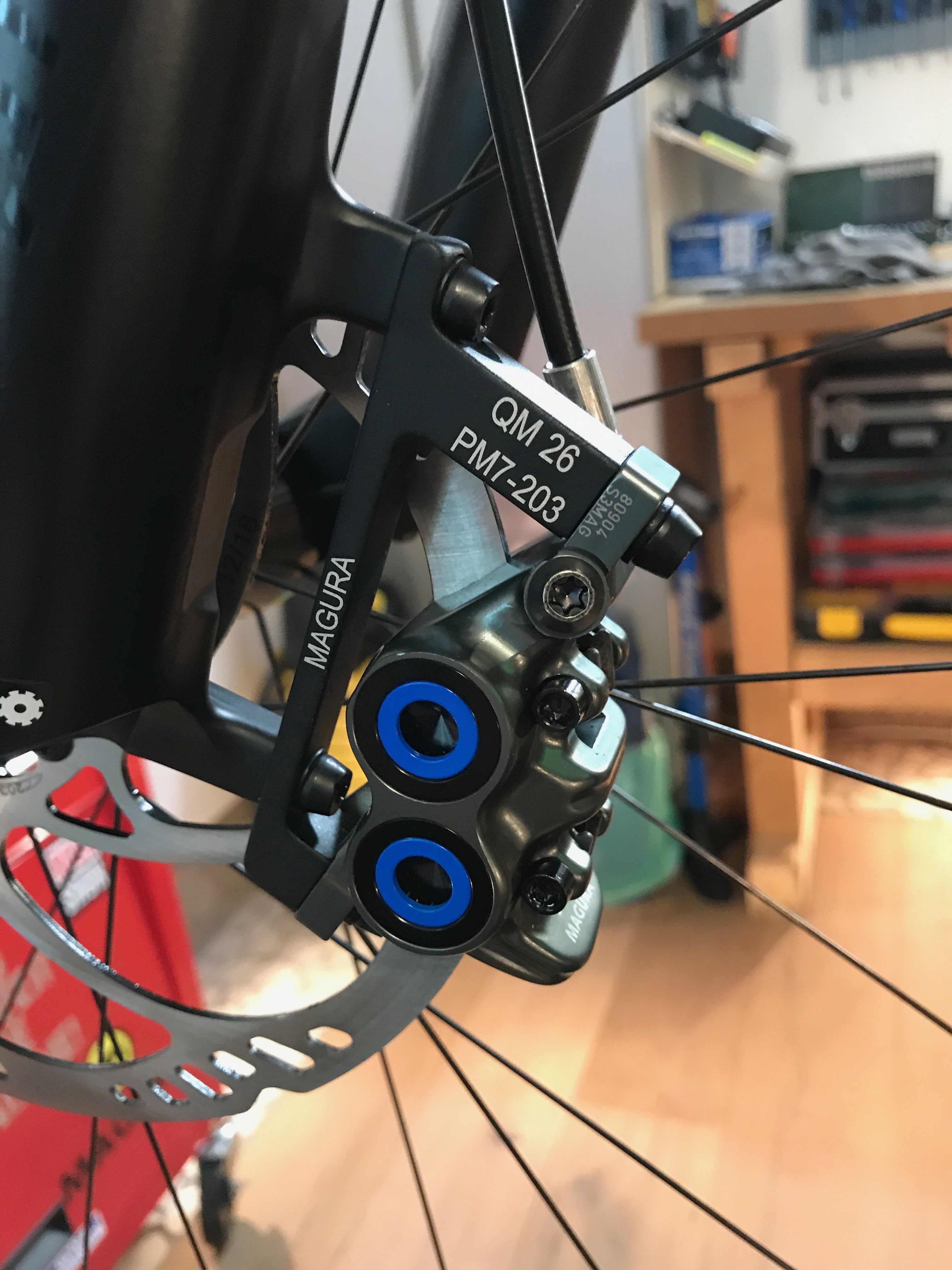

so, jetzt habe ich die Magura MT7 auf meinen Spezialized Levo drauf.
Beim Hinterrad habe ich den QM42 Adapter am Vorderrad den QM26 Adapter, schaut zwar doof aus, aber es funktioniert, warscheinlich würde vorne der QM40 auch passen
