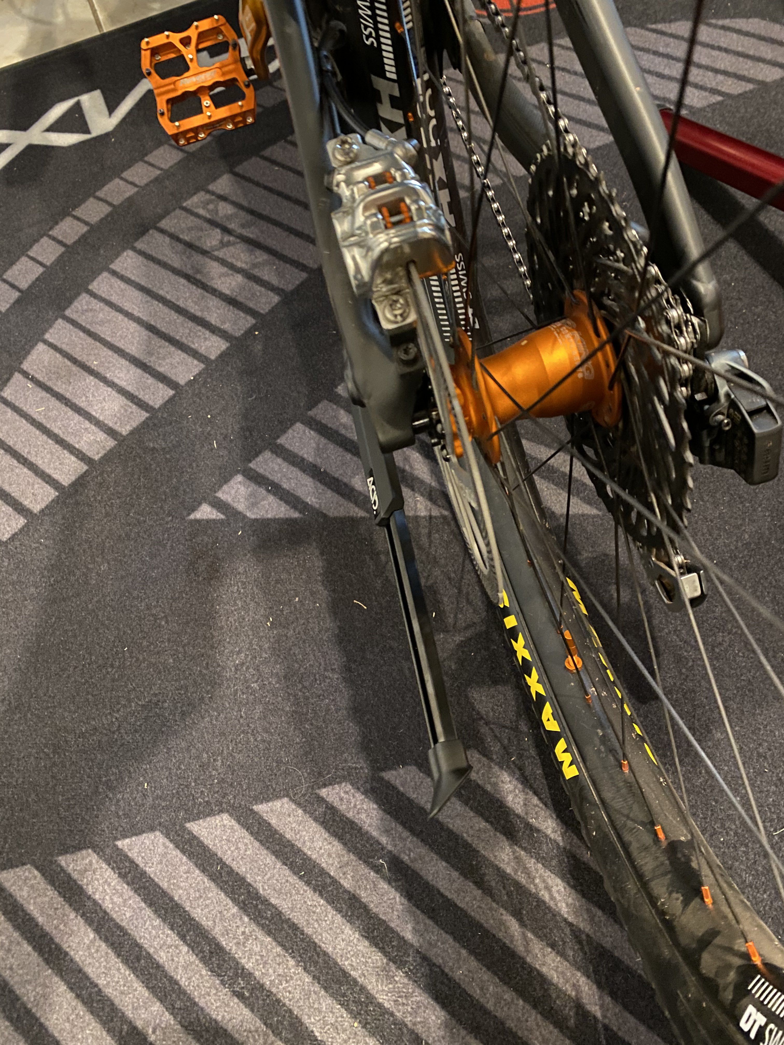

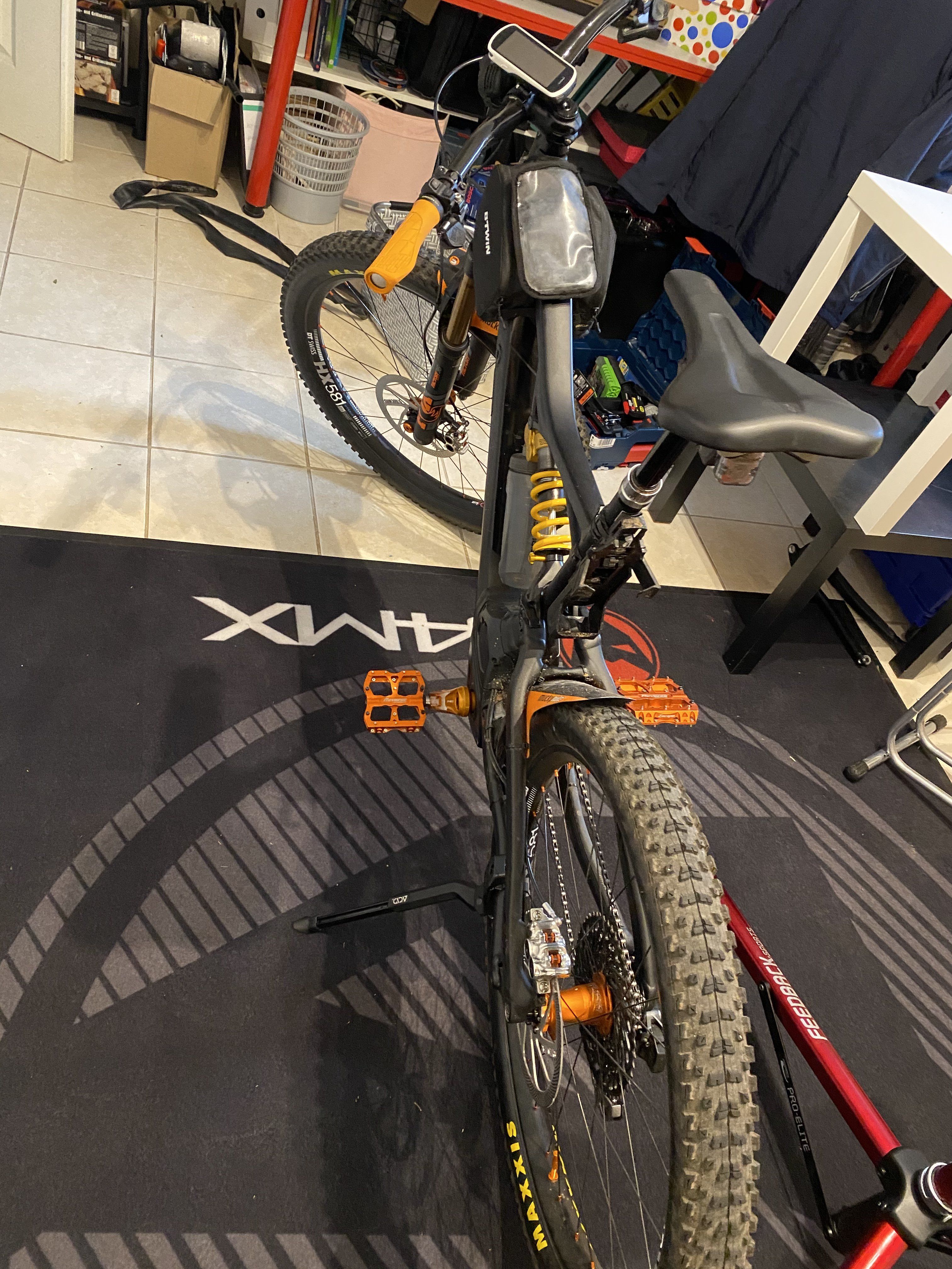

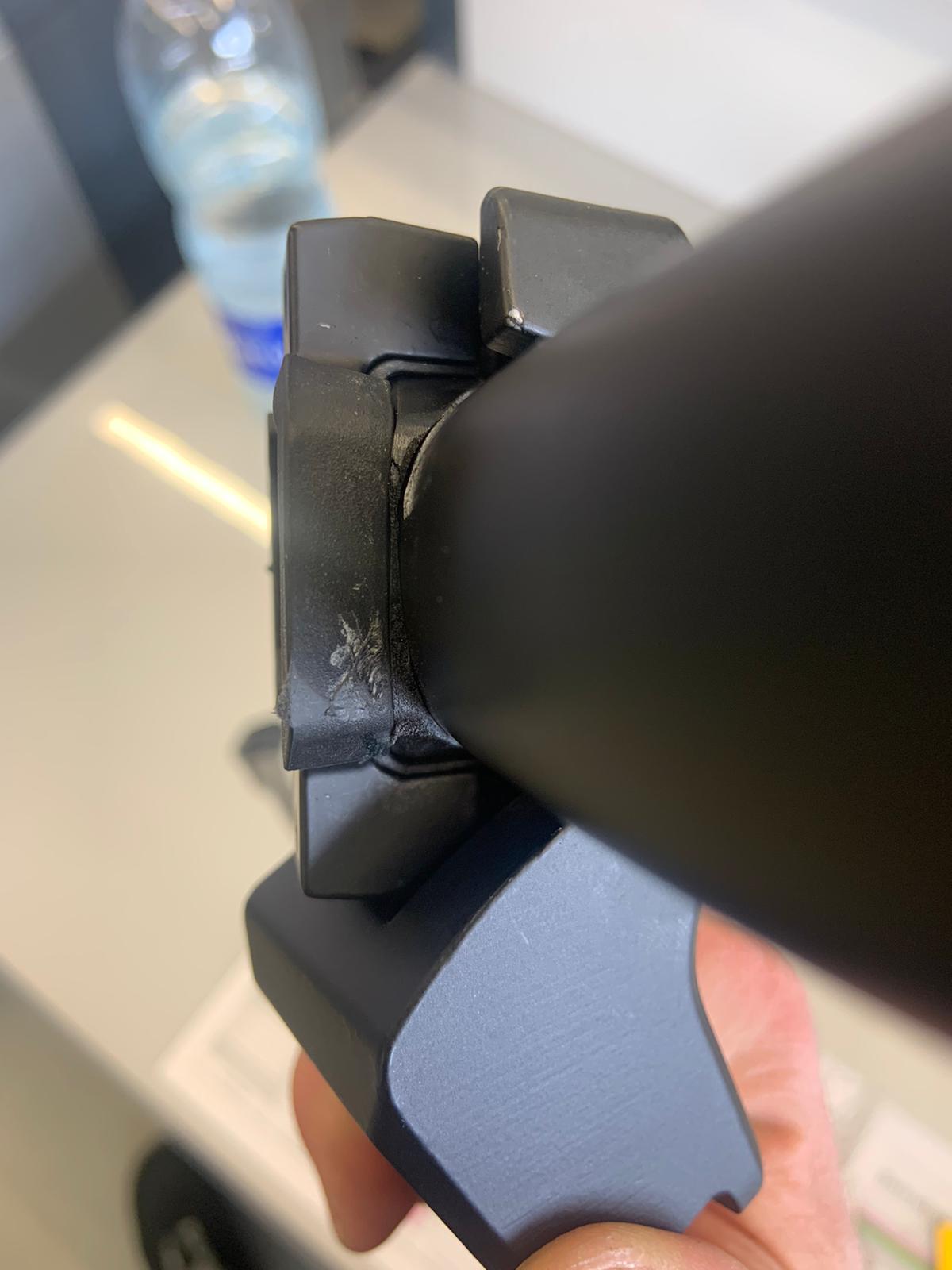

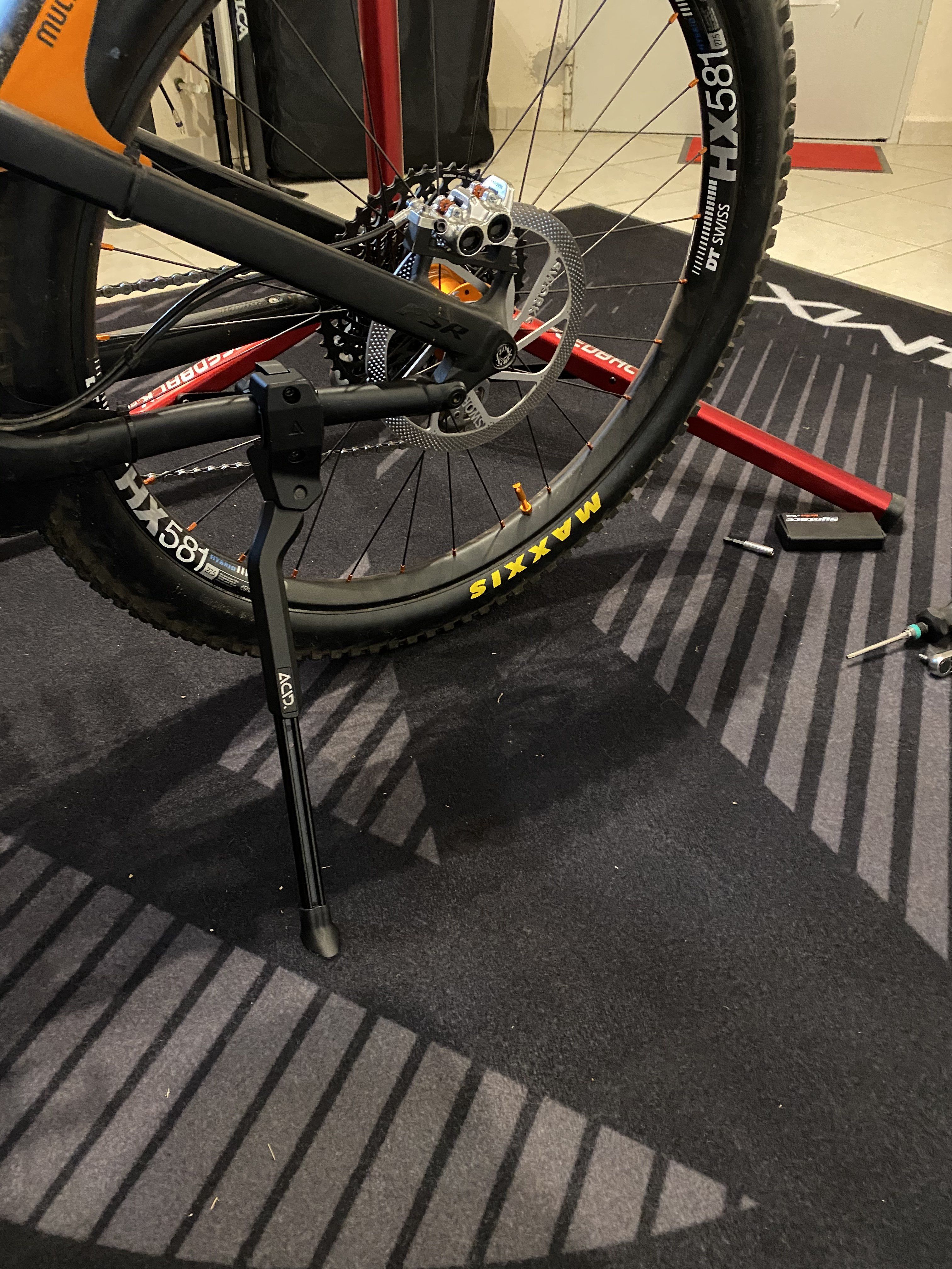

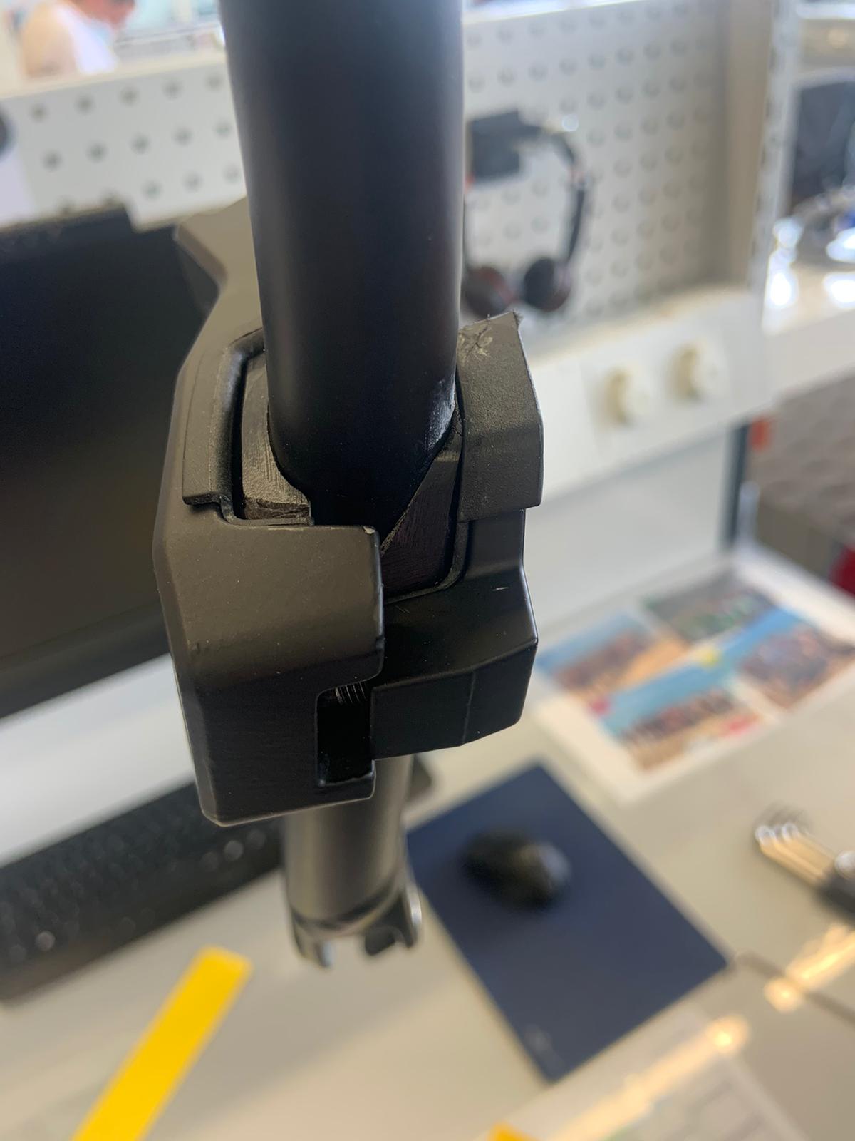

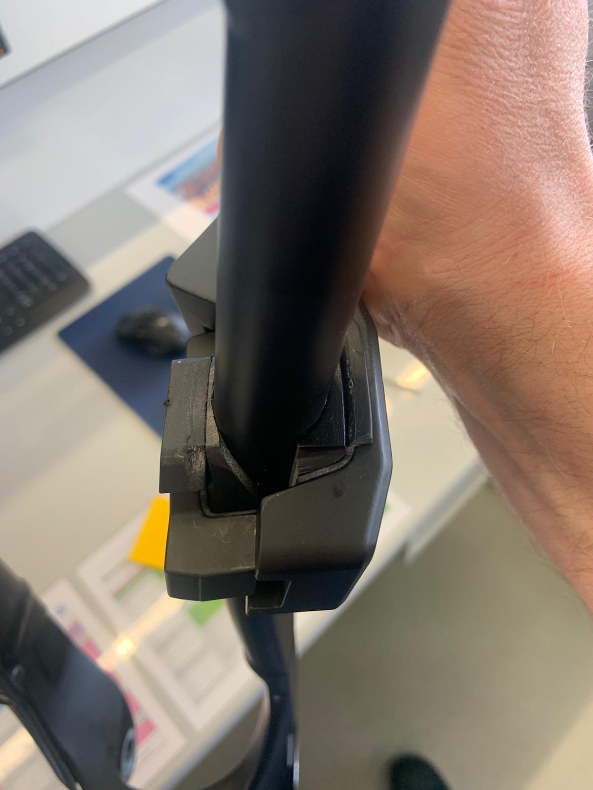

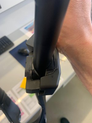

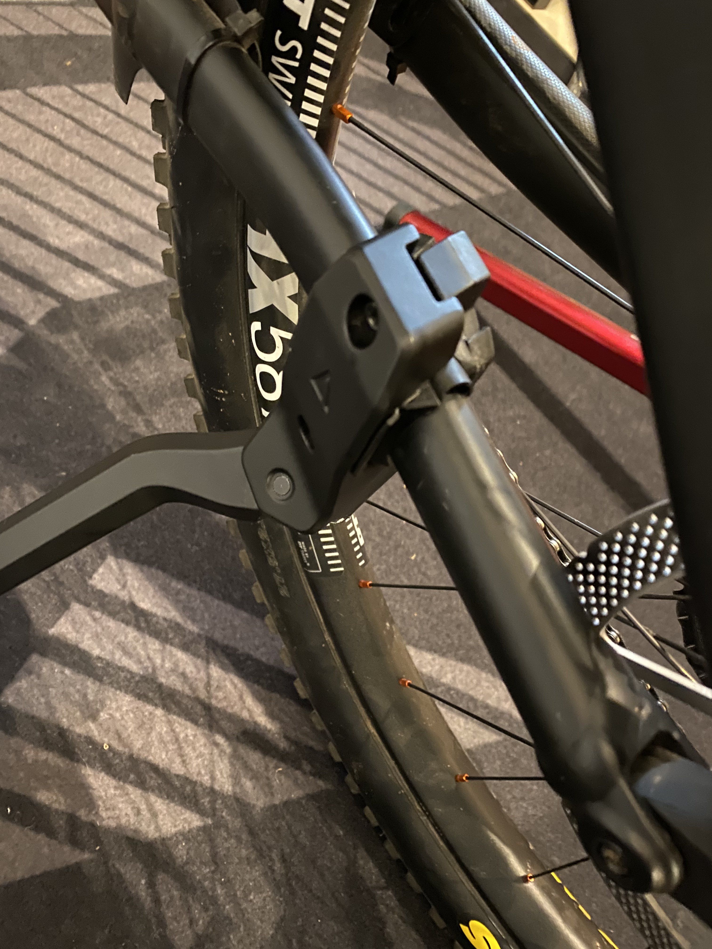

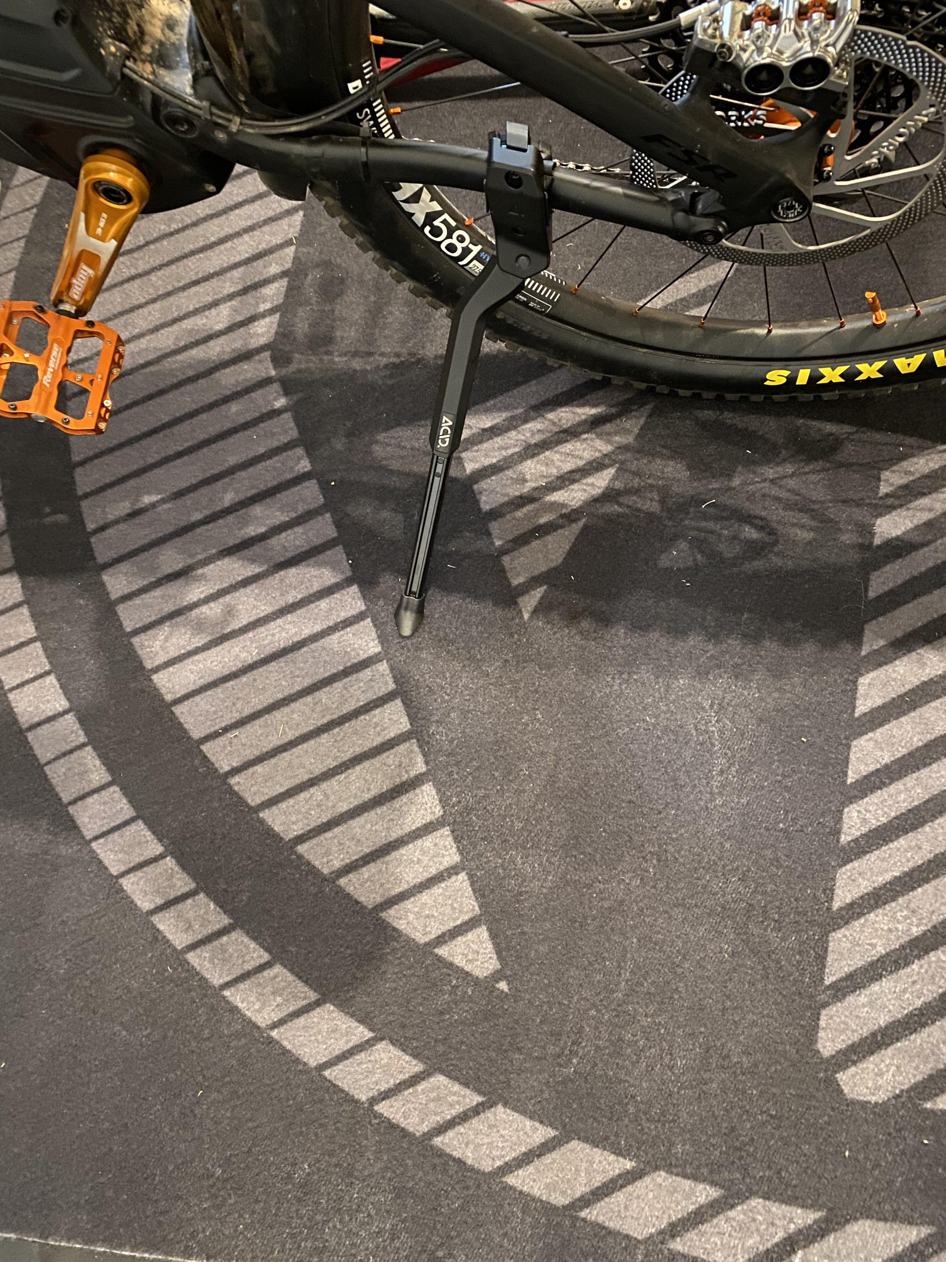

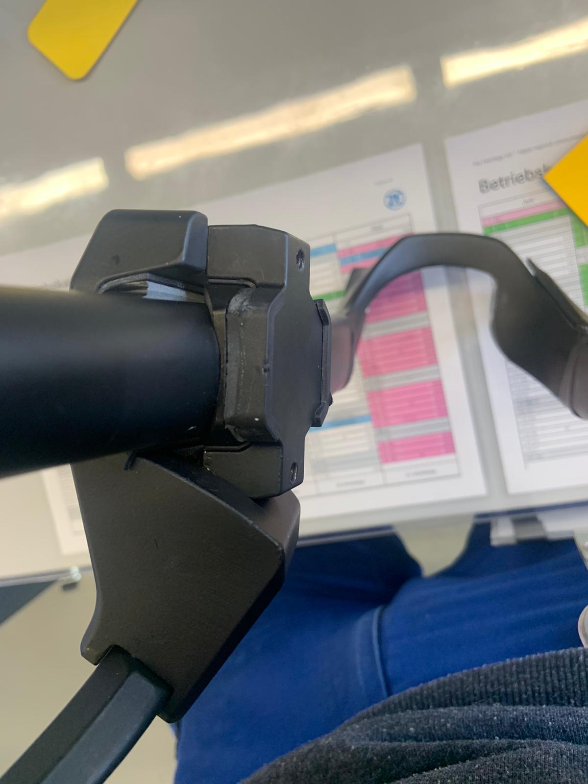

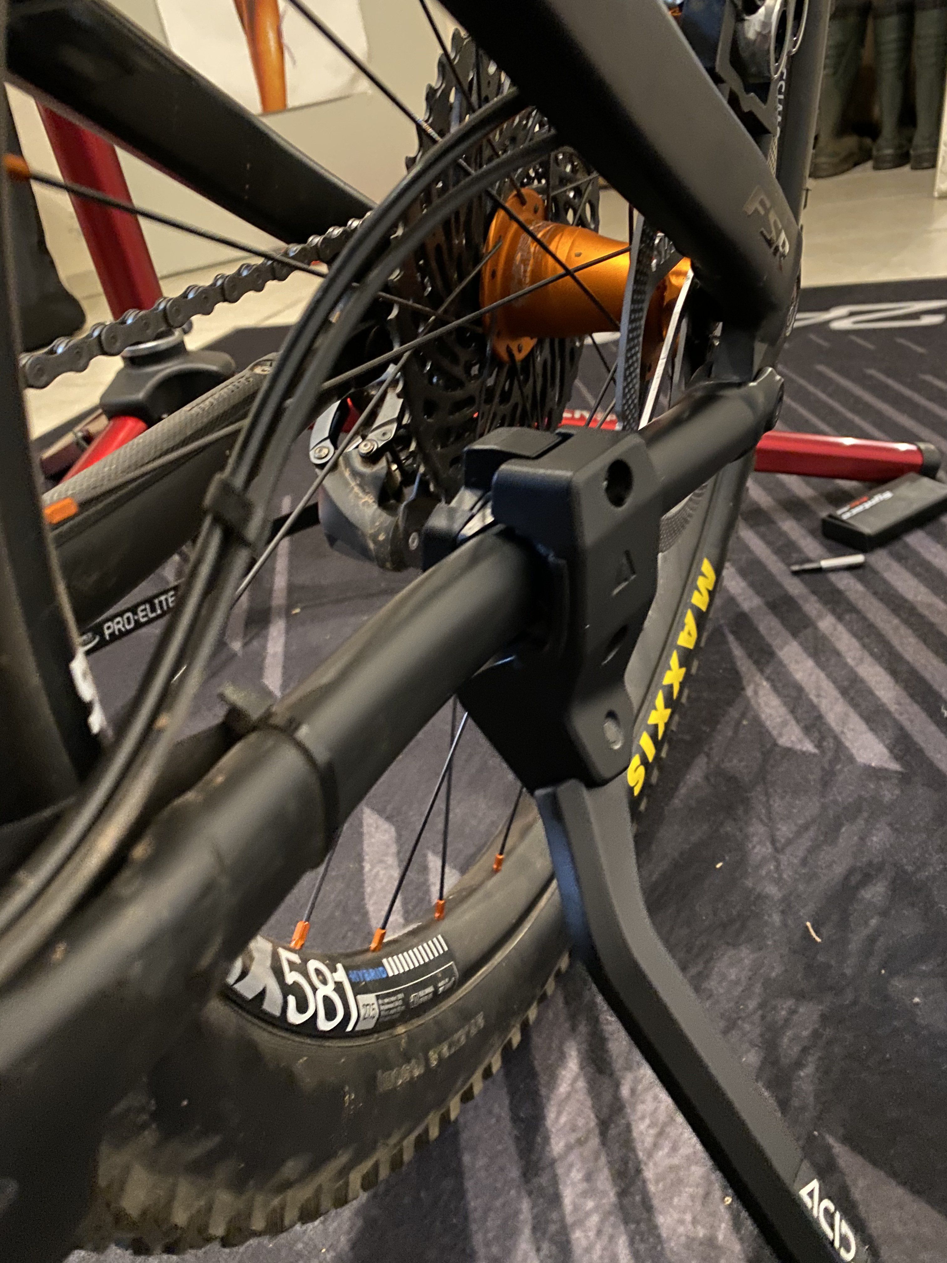

H Heiner66 Neues Mitglied 15. April 2021 #8 project beendet. Ständer Cube Acid mit selbstgebauten Adapterschalen aus Aluknete. Kann bei Bedarf ruckzuck montiert werden. Hält Bombe. Anhänge 24EA213D-78B1-4AC5-BF25-AE0A17F75B9F.jpeg 2 MB · Aufrufe: 1.714 659DE013-B150-4492-9771-F67DE826C9A7.jpeg 2,1 MB · Aufrufe: 1.772 96F806BE-7A52-4EDE-9062-11CB27588689.jpeg 1,7 MB · Aufrufe: 3.112 889A67D1-00FC-46FF-9FE9-063D9979DA67.jpeg 1,7 MB · Aufrufe: 2.725 D93B4BE2-5351-4C7D-9902-AED56AA65D47.jpeg 2,1 MB · Aufrufe: 2.364 AFC997EF-346D-4AC2-A6B5-40B374E46107.jpeg 2,1 MB · Aufrufe: 1.560 B070D35C-1283-4E24-9792-D0D45113343A.jpeg 108,9 KB · Aufrufe: 1.297 A5589246-9E9B-4D55-B9B3-D3F9FFE1CCF0.jpeg 96,3 KB · Aufrufe: 1.208 B8128E68-5C95-4404-9BD7-AF08DCA919C7.jpeg 114,3 KB · Aufrufe: 1.199 A5F8B681-3544-46EF-8E18-D08B6F1D1EAD.jpeg 98,1 KB · Aufrufe: 1.257
