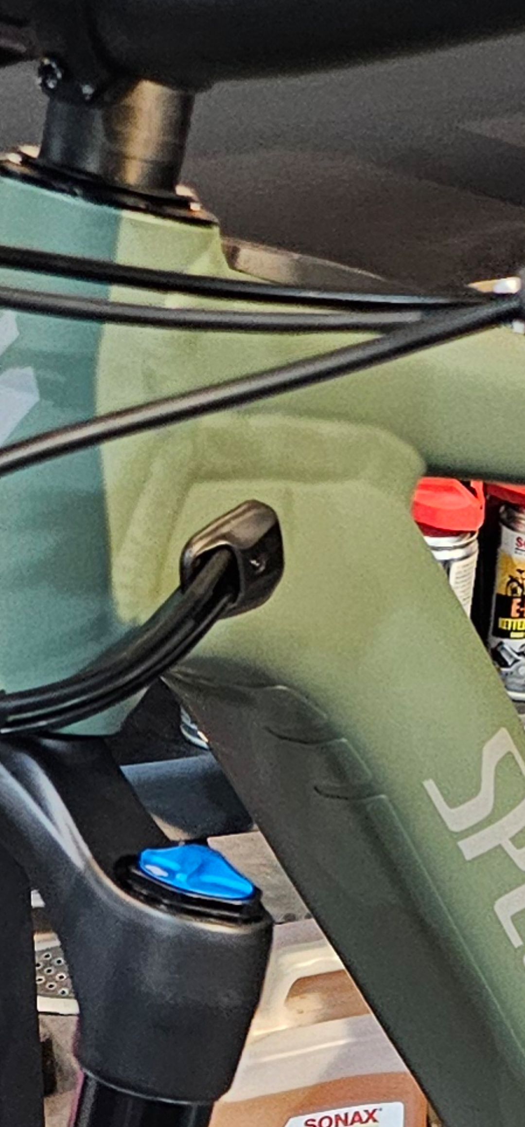

Hallo,
bei meinem turbo levo vomp alloy 2023 habe ich die verbaute sattelstütze gegen die sram reverb axs ausgetauscht und habe somit am rahmen ein loch welches nicht mehr für ein kabel genutzt wird und somit offen ist für schmutz und wasser. Grad bei matschwettwr nutz ich gern meinen mobi v15 um mein bike sauber zu bekommen aber so dringt ja nun wasser ein. Jemand eine idee womit die öffnung zugemacht werden kann?

Hallo,
bei meinem turbo levo vomp alloy 2023 habe ich die verbaute sattelstütze gegen die sram reverb axs ausgetauscht und habe somit am rahmen ein loch welches nicht mehr für ein kabel genutzt wird und somit offen ist für schmutz und wasser. Grad bei matschwettwr nutz ich gern meinen mobi v15 um mein bike sauber zu bekommen aber so dringt ja nun wasser ein. Jemand eine idee womit die öffnung zugemacht werden kann? Anhang anzeigen 67789
Das wäre der richtige Artikel von Specialized.
https://webshop.bestbike.de/de/icr-frame-plug-75mm.html
Der Stopfen wird quasi in das offene Loch des ICR Ports gesteckt.
Der aktuelle Preis ist allerdings sehr hoch. Vor einem guten Jahr hat der Stopfen lediglich 2€ gekostet....
