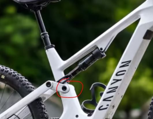

Noch eine Frage, ist euch bekannt, ob man die Hülse eigentlich entnehmen/tauschen kann?
Na ja die "Hülse" definiert den Abstand der Lager, bzw es ist ein Bracket wo die Lager aufgenommen werden (Lagersitz). Dem folgerichtig wäre das Teil einlaminiert, somit ein fester Teil des Rahmens. Nachgeschaut habe ich es aber nicht. Ich denke man kann es sehen wenn man den Motor ausbaut und von unten in den Rahmen blickt...
Kann es sein, dass ihr unterschiedliche Hülsen meint???
Hülse oben im Sattelrohr - dort wo die Sattelstütze eingeführt wird, oder?
Hülse +-mittig im Sattelrohr - dort wo die Links befestigt/gelagert sind, oder?
Hmmm...ich dachte immer es geht um die Hülse, die im Rahmen verbaut ist und den Drehtpunkt für den Hinterbau darstellt. Man sieht sie gut, wenn man das Sattelrohr entfernt und dann in das Rohr in Richtung Motor schaut.
Von außen gesehen wäre das dann die hier rot eingekreiste Hülse. Ich war der Meinung wenn die Sattelstütze zu tief in das Sitzrohr geschoben wird sich die Hülse und die Stütze bei Verwindungen berühren können.
Gut, dann meint ihr die gleiche Hülse... 👍
... und ich bin gleicher  Meinung wie @Akira_KDK
Selbst wenn sie "nur" nachträglich eingeklebt sein sollte, ist ein Ausbau oder Austausch (zumindest) nicht so einfach möglich.
ICH würde es keinesfalls versuchen ohne dies mit Canyon besprochen zu haben und ne "Freigabe" dafür in den Händen zu halten.
