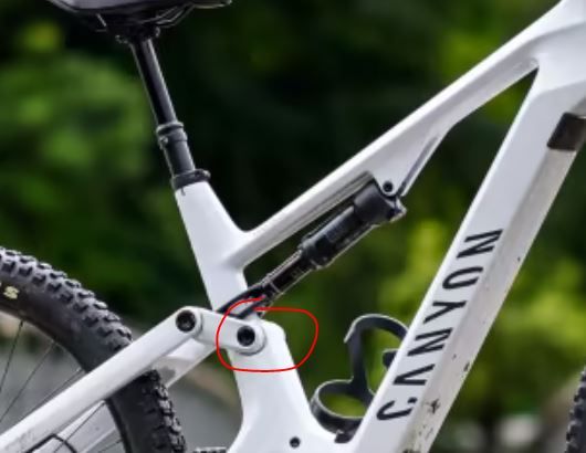

Hmmm...ich dachte immer es geht um die Hülse, die im Rahmen verbaut ist und den Drehtpunkt für den Hinterbau darstellt. Man sieht sie gut, wenn man das Sattelrohr entfernt und dann in das Rohr in Richtung Motor schaut.
Von außen gesehen wäre das dann die hier rot eingekreiste Hülse. Ich war der Meinung wenn die Sattelstütze zu tief in das Sitzrohr geschoben wird sich die Hülse und die Stütze bei Verwindungen berühren können.

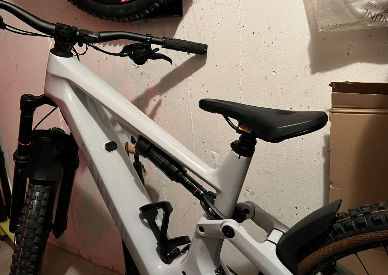

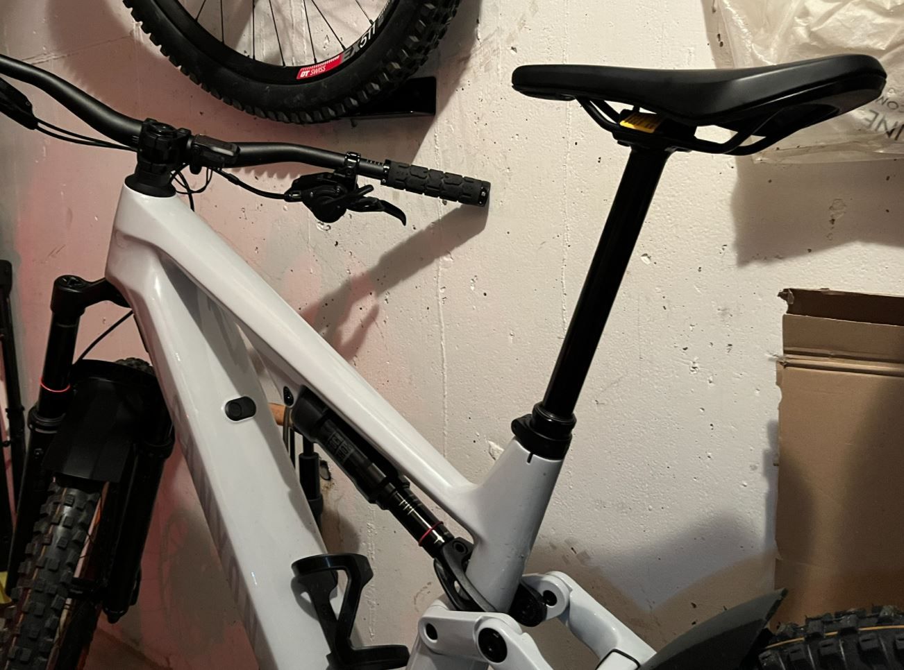

Moin, ich habe in der Zwischenzeit eine Oneup mit 210mm Hub in meinem M-Rahmen verbaut.
Am Wochenende geht es auf den Trail, dann werde ich berichten ob alles soweit passt oder es bei mir auch dazu kommt, dass die Stütze mit der Umlenkung zum Hinterbau kollidiert. Bei der ersten Testrunde war alles soweit gut.

Ich bin heute schöne Trails auf dem Gaiskopf in Heidelberg mit paar ordentlichen Sprüngen gefahren. Resultat: alles chick!!! Ich hatte keine Probleme mit der Sattelstütze und/oder der Umlenkung für den Hinterbau, wo es bei anderen hier im Forum schonmal zum Kontakt gekommen war.
