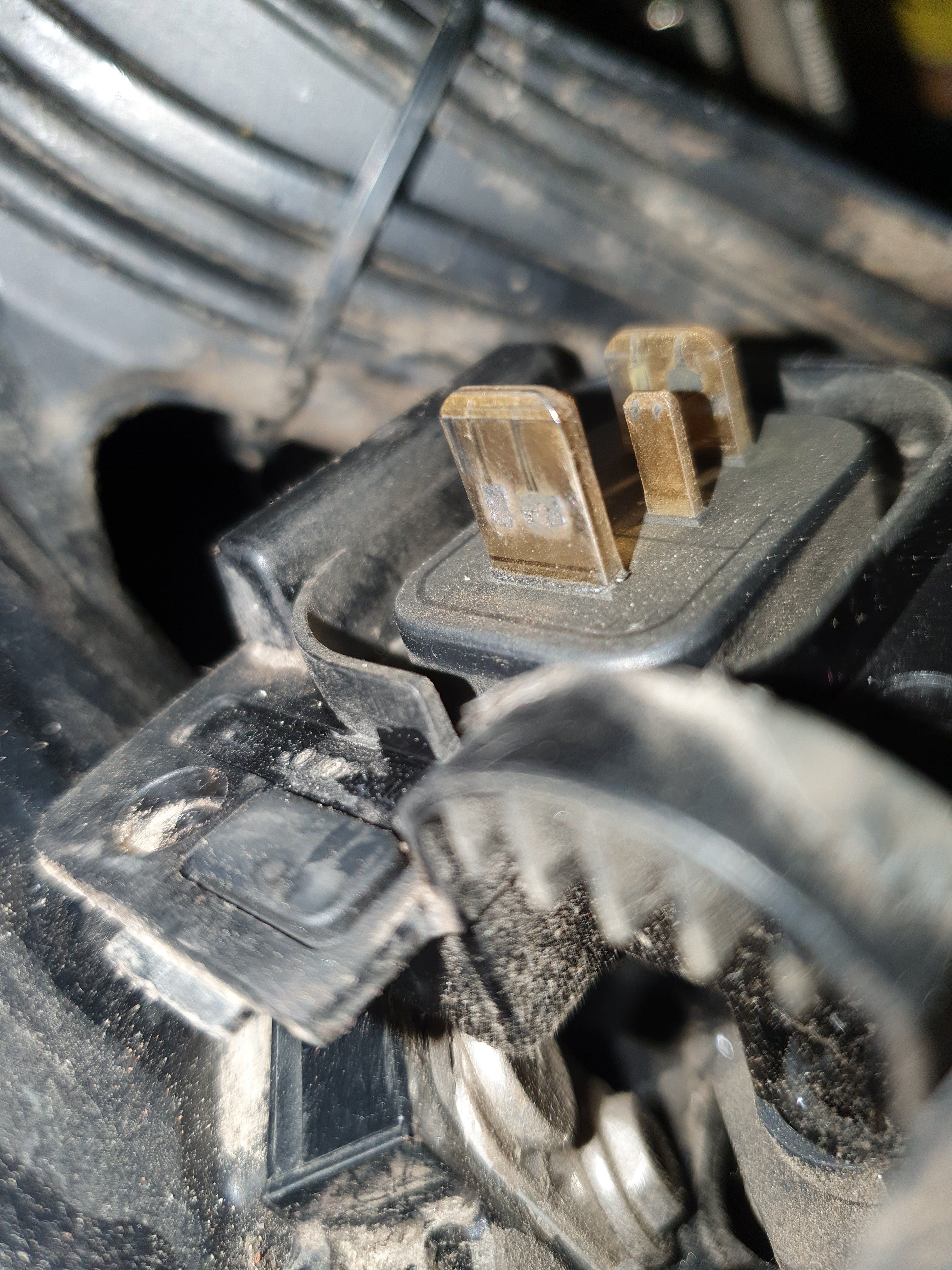

Hallo zusammen,
habe ein 4Jahre Canyon Spectral ON mit dem Shimano E8000 Motor und hatte die letzten Wochen auch gelegentlich Motoraussetzer zu beklagen-speziell wenn es ruppig auf den Trail wurde.
Bei mir war die Ursache im Nachhinein eingebrannte Kontakte an der Akku-Bodenplatte.
Durch Austausch auf eine Neue war/ist der Fehler behoben.
Kann also den Rat geben bei einen solchen Problem auch den Stecker zu untersuchen.
Gruß Jens
Wo ich grad das Foto sehe, diese flachen Gummidichtungen die man am Rand sehen kann, sind die sehr wichtig und wenn ja kann man die nachkaufen? Eine fehlt bei mir schon
