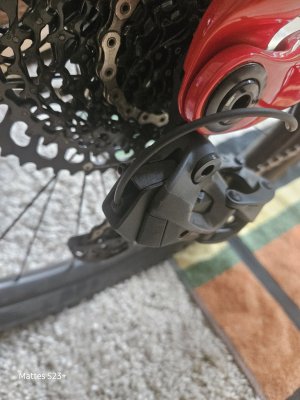

Hallo zusammen
Gibt es da nicht ein Kabel das man am Motor anschließen kann das ersetzt dann den Akku. So ist es jetzt bei meinem Trek Rail 9.8
Das hat aber auch Vor- und Hinterteile 🤪.
Doch wieder eine Leitung zum Schaltwerk-clean ist anders.
Diese Leitung ist evtl. nicht so robust, wie ein Bowdenzug?
Wenn der Hauptakku leer ist, kann man nicht mehr schalten 😢.
Lichtreserve kann man mMn. leider nicht auf das Schaltwerk „ummünzen“, evtl. wäre das eine Möglichkeit, das Schaltwerk an diesem Port anzuschließen?
Kenne mich da leider nicht aus.
Bin auf deine Antworten gespannt.
Machen kann man alles, aber wozu so'n Aufwand?
Der Akku ist mehr als ausreichend dimensioniert und je nach Manschette nimmt man halt ein Backup mit.
Mein Backup steckt in der Sattelstütze. Da müsste ich dann zur Not auf den abgesenkten Sattel verzichten, kam aber bislang nicht vor und mit ein bisschen Bedacht ändert sich das auch nicht.
