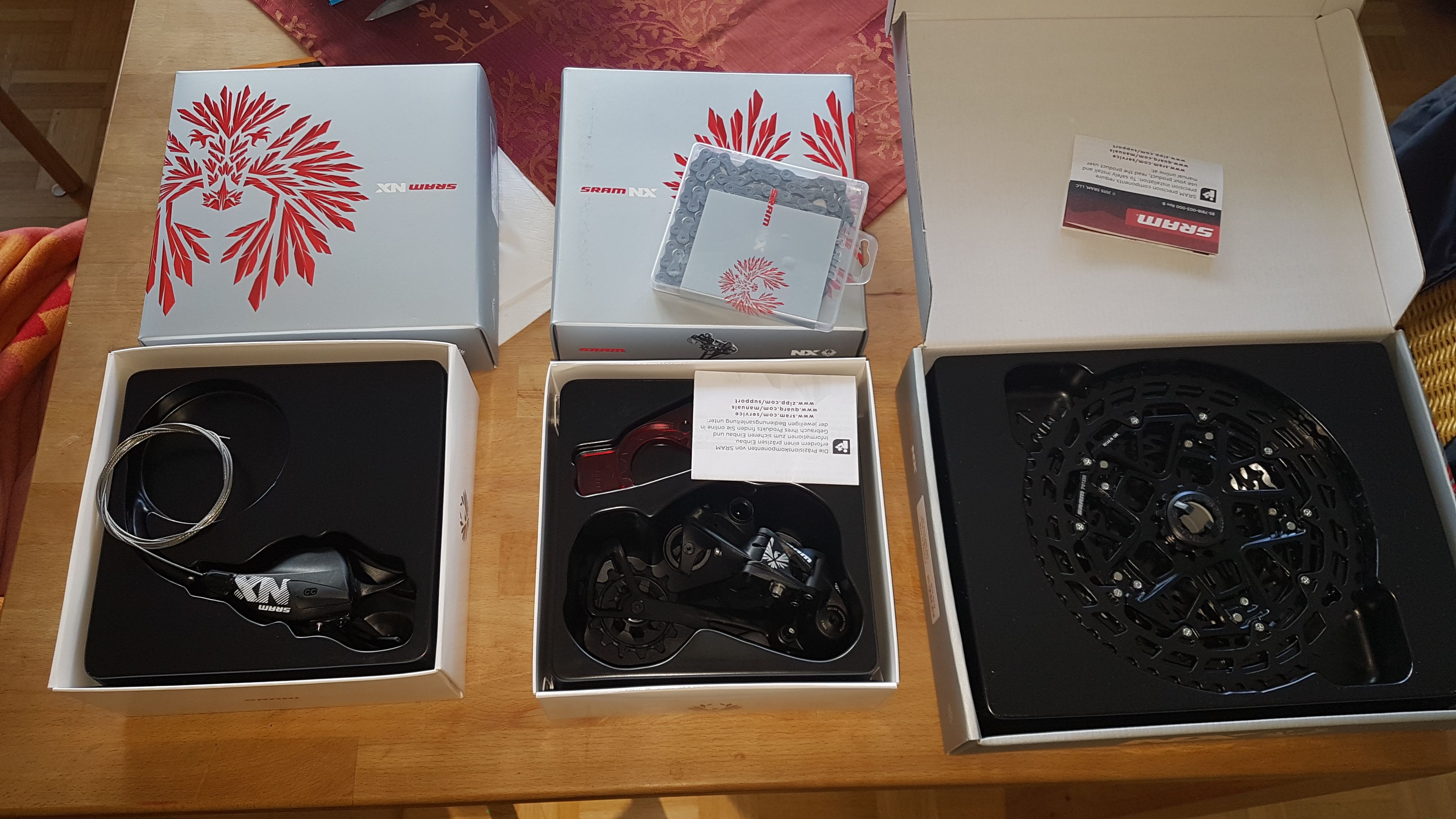

So, erste Rückmeldung: Unauffällig, Schaltvorgänge sind erheblich leiser. Wie erwartet waren die Schaltwege etwas nervig. Absoluter Vorteil war die erhöhte Reichweite/Steigleistung da nun alles auf Trail fahrbar ist was ansonsten Turbo erfordert hat (Angenommen man hat die Zeit - man ist ja dann langsamer).
Identische Strecke (Kampenwand Auffahrt ab Parkplatz Kohlstatt bis zur Steinlingalm 900hm) 1x11 31% Restakku (Trail 65%) : 1x12 (Trail 50%) 47% Restakku bei subjektiv vergleichbarer Gesamtbelastung.
Zeitdifferenz +14 Minuten.
Würde ich gerne empirischer machen aber der Zeitfaktor.....
