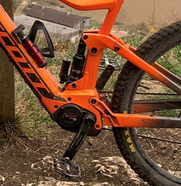

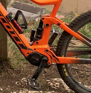

Im XL Rahmen ist bei mir genug Platz.

@mich0r bist du sicher, dass bei deinem Foto vom 13. April der Dämpfer mit Stahlfeder montiert ist?
der
RockShox Super Deluxe Ultimate RCT 185X55(TR)
schaut nämlich so aus
https://www.bike24.at/p1330810.html
Nein, ist kein Stahlfederdämpfer, nur ein Luftfederdämpfer mit Piggy. Die Aussage war auf den Piggy bezogen, das dieser im Rahmen Platz hat. Habe mich etwas zu undeutlich ausgedrückt. Dein Verlinkter hat noch "Coil" im Namen, meiner nicht ;)

Da ich Mullet fahre, passt das ganz gut so. Sobald man drauf sitzt, geht die Feder ja ein gutes Stk. nach vorne...

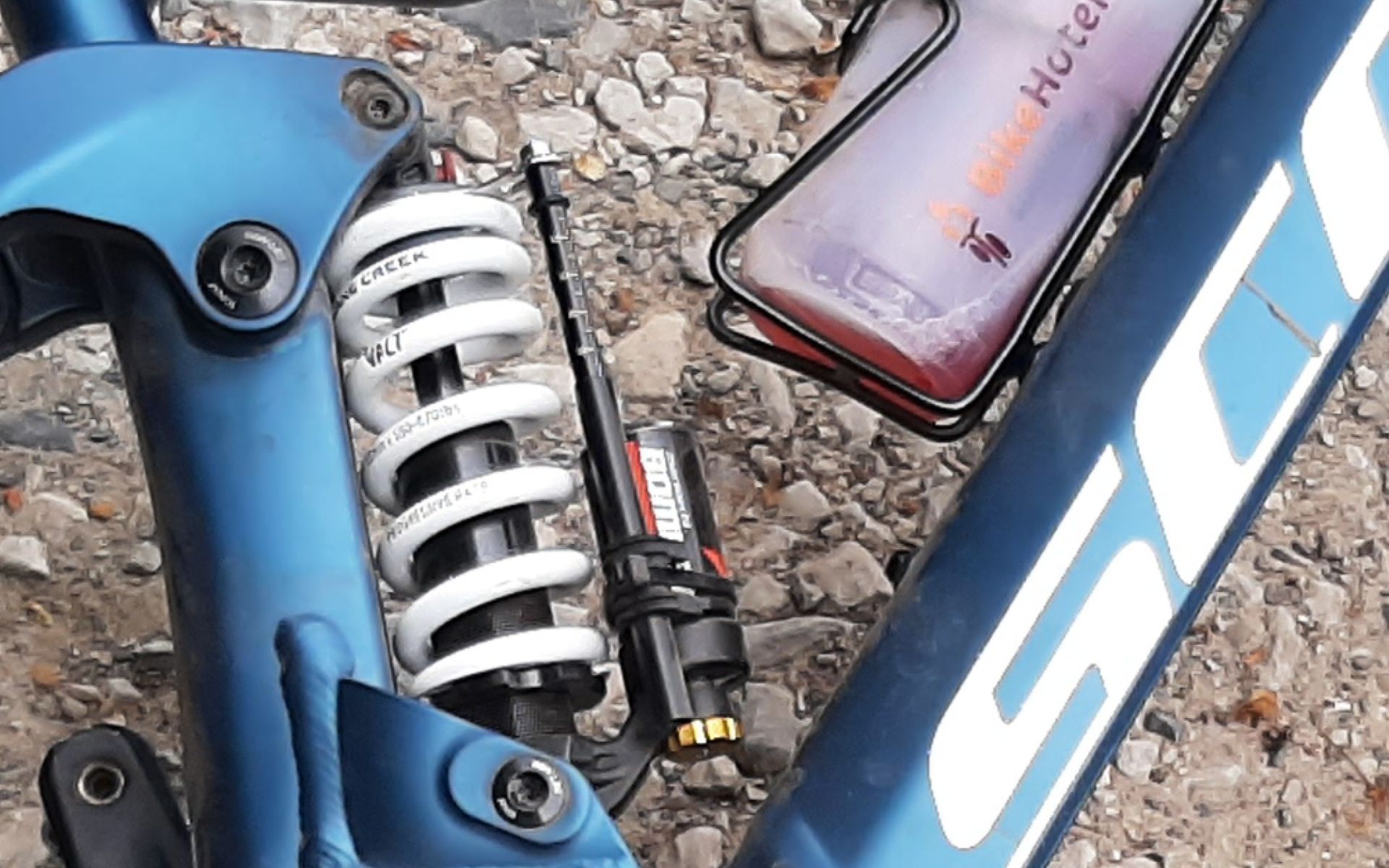

Naja, das mit dem Sitzen ist such nur die halbe Wahrheit. Wenn das bike aus dem SAG federt, sollte die Feder nicht unbedingt am Rahmen schleifen.
Tut sie dem Bild mach nicht, also passt 😜
@criscross was ist das für eine Rahmengrösse beim Strike?
das ist ja echt Milimeterarbeit 🥸
... und darf ich noch fragen, welche Feder du genommen hast und wie schwer du bist ohne Ausrüstung?

das ist ein Genius Gr. M.
ich fahre jetzt eine Lineare 600er Feder. Die weisse im Bild war eine Progressive 550-610...
Da der Hinterbau vom Scott aber sehr Antriebsneutral ist, komme ich mit der linearen Feder besser zurecht...
ohne Ausrüstung 94kg
