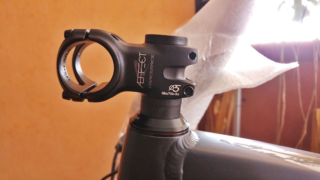

und hier die Abnutzung am Konus, man sieht den komplett zerriebenen Bereich von 3 bis 4mm

ich glaube ich habe den Fehler gefunden🙈
Der Steuersatzdeckel liegt auf dem Steuerrohr auf, sprich das Steuerrohr ist zu lang bzw. zu wenig Spacer.
Habs gerade gesehen als ich mir die Teile nochmal anschaute und im Steuersatzdeckel ein Abdruck/Kontakt sichbar ist.

Hab nun mal hoffebtlich den richtigen Konusring gekauft und werd prüfen ob man die Lager noch tiefer rein bekommt oder ob sie jetzt aufliegen und säge entsprecgmhend nochmal etwas an der Gabel ab
So, hab den neuen Ring verbaut, Gabelrohr um 3mm gekürzt und alles zusammen gebaut
Nun ist nach heutiger Probefahrt komplett Ruhe und ich bin super zufrieden.
