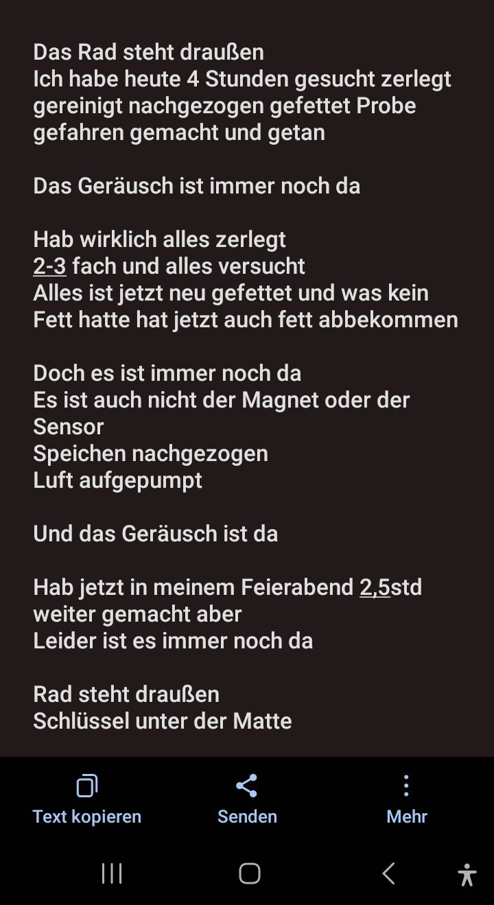

Kurze Rückmeldung.. Fahrrad war in der Werkstatt, da ich den Fehler einfach nicht gefunden habe.. Fehler ist trotzdem noch vorhanden.. Könnte es vielleicht sein, das der nobbic nic ein "piepen" verursacht?
Wie gesagt, es hat angefangen, als ich den schwalbe gewechselt habe.. Vielleicht kann mir hier jemand helfen..
