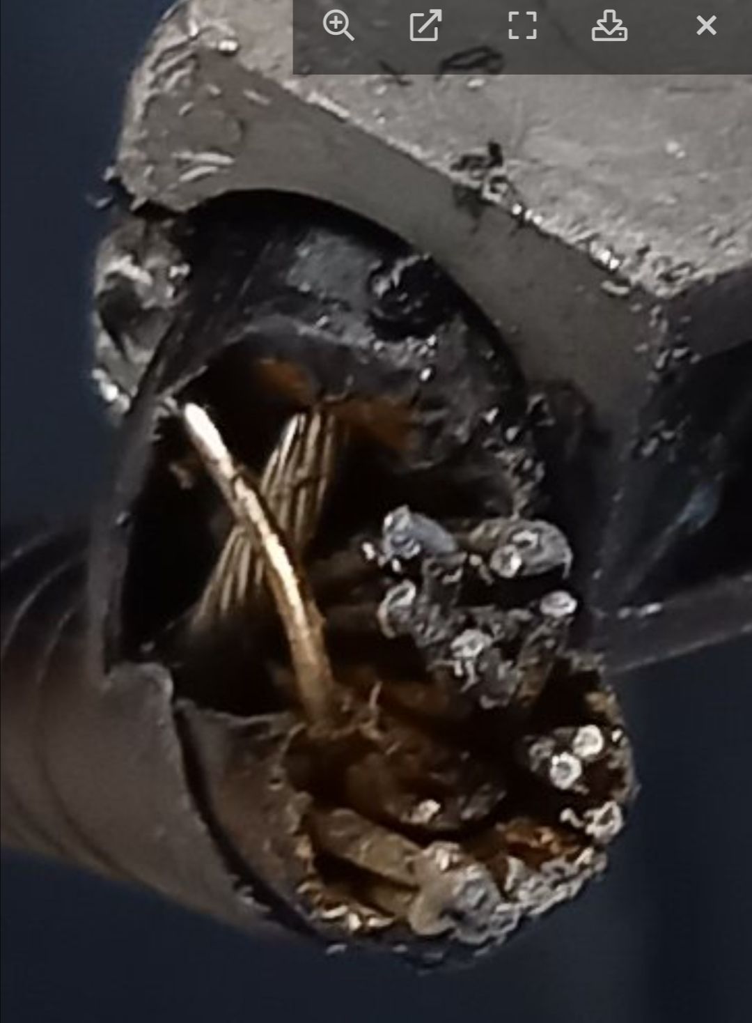

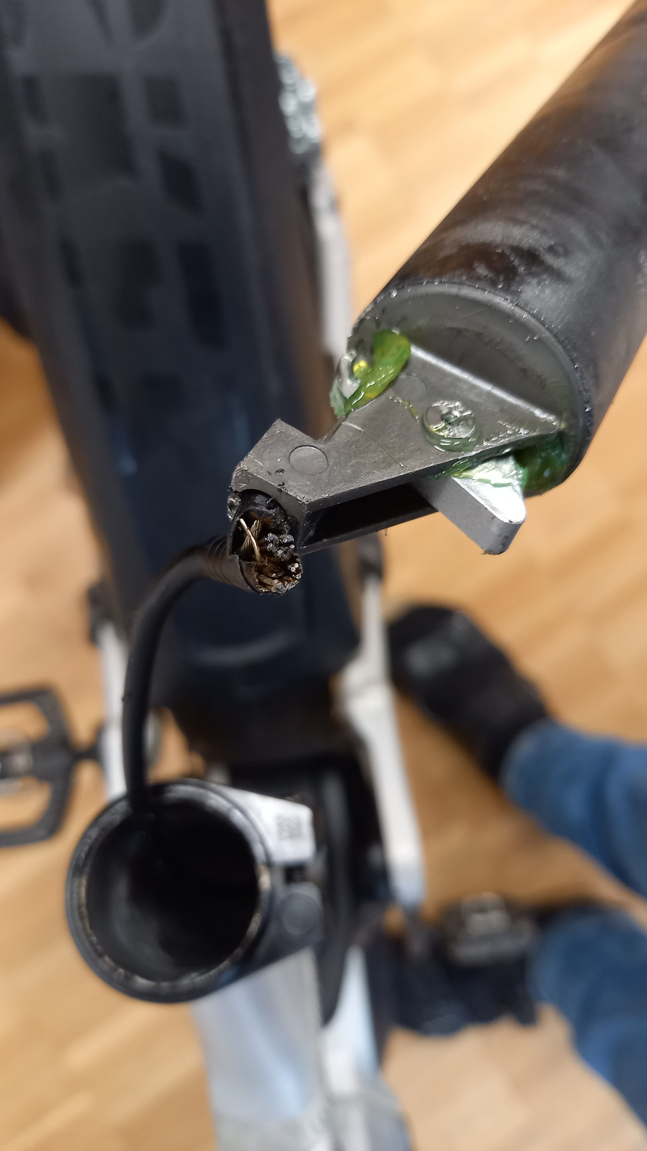

Ich hab also die Stütze rausgenommen und sah ein unschönes Bild (s.Anhang). Ich dachte mir, dass ich vorerst einmal das Kabel um das ausgefranste Stück (so ca. 4cm) kürze und dafür sorge, dass am Zug nicht mehr gezogen wird, bis ich Ersatz habe (also z.B. nicht zu weit lenken o.Ä.). Habe gleich auch noch einen neuen Zug eingezogen.
Leider funktioniert die Stütze nun aber immer noch nicht richtig. Wenn ich sie in einer gewissen Höhe im Sattelrohr habe läuft alles wie es soll, aber sobald ich sie wieder so positioniere, wie ich sie gerne hätte, scheint am Ende des Zug-Wegs immer noch ein bisschen zu viel Spannung, sodass das Ventil nicht ganz schliesst und das Problem weiter besteht.
Ich habe nun ein neues Kabel bestellt und werde dieses verbauen. Folgende Fragen habe ich nun, damit der Einbau gelingt, ich nichts versemmel und nach ein paar Ausfahrten oder noch schlimmer davor, nicht wieder am gleichen Punkt stehe:

Vor ein paar Tagen kam es dazu, dass meine Fox Transfer nicht mehr blieb, wo ich sie haben wollte (in beide Richtungen). Es war also scheinbar zu viel Zug auf dem Seil.

Selbst ein Blinder würde erkennen das deine Aussenhülle und Zug durchgerissen sind.
Such Dir jemanden anderes zum verarschen!
