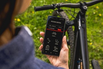

Specialized hat ein Software-Update für seine Turbo-E-Bikes veröffentlicht. Das neue Turbo OS-Update beinhaltet einige neue Funktionen, wie unter anderem den System Lock mit integriertem Alarm und die Möglichkeit, den Support des Motors in 10-%-Schritten zu steuern. Welche Funktionen noch alles in diesem Turbo OS-Update enthalten sind und wie ihr euer E-Bike updaten könnt, erfahrt ihr in unserem Artikel.
