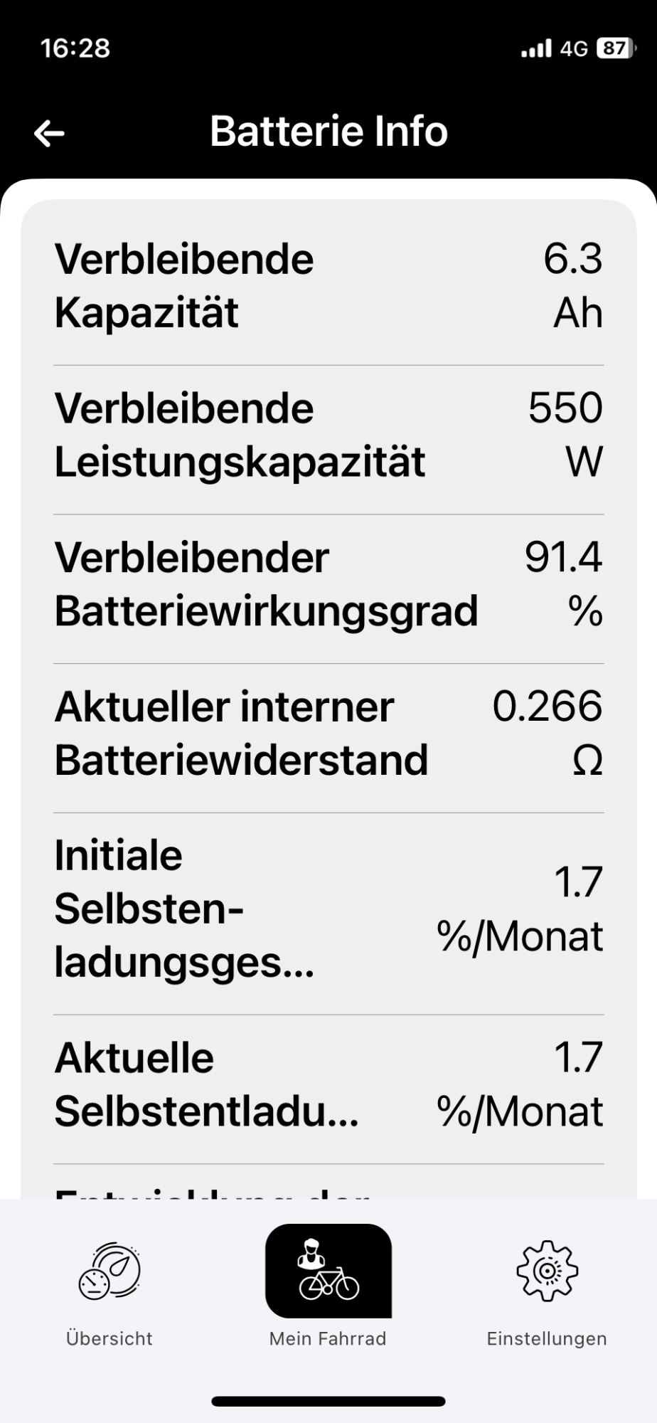

Heute auch das Display ein Update erhalten und nun kann ich auch den Akku anzeigen lassen.
Nur kann ich leider damit wenig anfangen 🤔
Der wichtigste Wert ist der verbleibende Batteriewirkungsgrad daran kann man sehen ob der Akku tot bzw. getauscht werden muss. Bei 91,4% ist alles im grünen Bereich.
