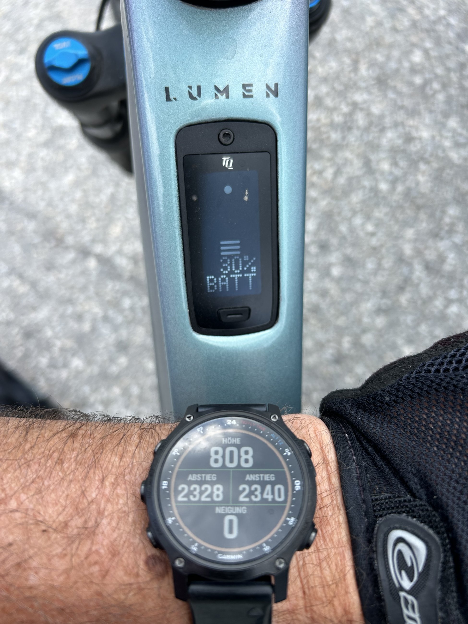

Ich (70 kg) habe auch bei über 30 Grad in den Alpen bei höchster Unterstützungsstufe keine
Leistungsräcknahme auch bei ü20% Steigung beim TQ festgestellt.
