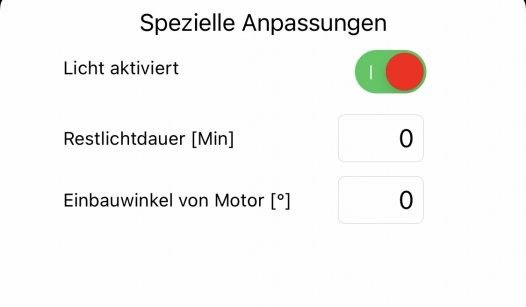

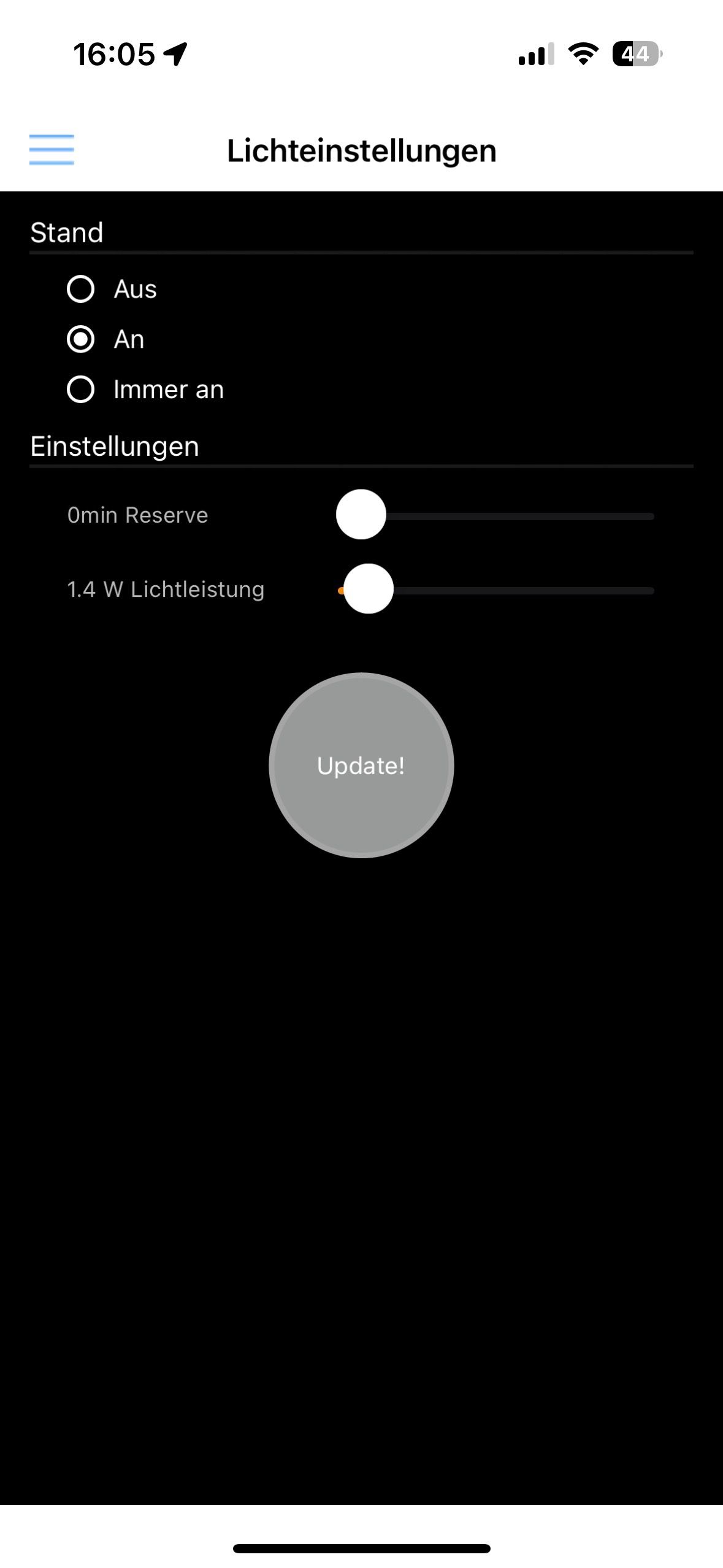

@This68 Hast du mal probiert die Restlichtbrenndauer auf 0 zu stellen?
Immer schön die Kunden veräppeln. Warum man für diese Hängebauchlösung 2Jahre benötigt hat, weiss nur Yt. Vom ursprünglichen Rabatt für 1.Käufer will man auch nichts mehr wissen. Aber noch schnell die Ladenhüter rabattieren.
Merciiii, wo stellt man die Restlichtbrenndauer ein? E-Tube App?
in der emaxx app bekomme ich es nur hin die reserviete Ausgangsleistung (Watt) zu reduzieren aber die Dauer muss auf 120 Minuten bleiben. Kleinere Werte werden nicht akzeptiert. Keine Reserve geht also nicht, aber eben eine deutliche Reduzierung.
du mußt denn Lichtausgang deaktivieren
das hat mit der Zeit nichts zu tun

Hast Du einen Lichtanschluss aktiviert, das würde die "Reservierung" des Akkus fürs Licht erklären, da wird was abgezwackt, bevor der Akku komplett leer ist.
War jetzt mal schnell am Rad. Mit dem ST Unlocker geht es auch mit der aktuellsten Firmware:
Ich brauchen den Lichtausgang wegen USB, aber will keine Reserve. So sollte es bei dir auch aussehen.
