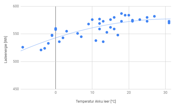

Ja, die Ladeenergie für den YT Akku habe ich gemessen, hängt ganz klar davon ab bei welcher Temperatur der Akku leer gefahren wurde:

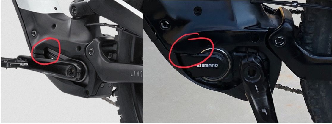

Ja, die Aufnahmepunkte sind gleich, aber ...
Das hatte ich in Erinnerung und ist auch soweit klar für mich.
Gleiche Aufhängungspunkte bedeutet ja nicht automatisch das die Kontur (also die Außengeometrie) mit dem Bike-Rahmen übereinpasst und das die (neue ? / alte) Motorschutzplatte passt.
Wird nicht passen, der Rahmen ist wohl an dieser Stelle geändert.

Die Aufnahmepunkte am Motor sind Millimetergenau die gleichen. Eine Umrüstung ist nur die Frage ob der Rahmen das verträgt.
Bei Santacruz schon mehrmals erfolgreich durchgeführt worden
