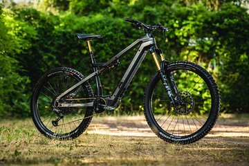

M1 EN.400SX im Test: Im Sommer 2023 präsentierte M1 Sporttechnik zum ersten Mal ein Light-E-MTB. In der Topversion wiegt es schlanke 17,5 kg, und das mit 170 mm Federweg! Unser Testmodell M1 EN.400 SX wiegt deutlich mehr, setzt dabei aber voll auf Enduro. Wie es sich fährt, haben wir getestet.
