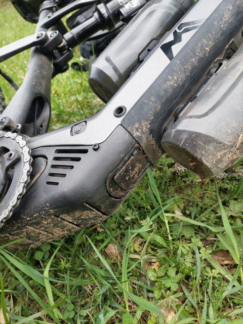

Die Öffung des Akkudeckels funktioniert auch schon etwas schwergängig?!
Weiters ist der Akkutausch, Positionierung der Trinkflasche nicht optimal bei diesem Wetter.

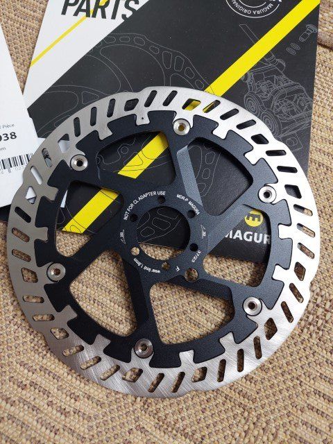

Info: Die Bremsscheiben funktionieren zufriedenstellend.
Schade das bei einem solchen Rad unpassende Bremsscheiben eingebaut werden.
Upgrade hat für 2 Bremsscheiben 82 Euro gekostet.
