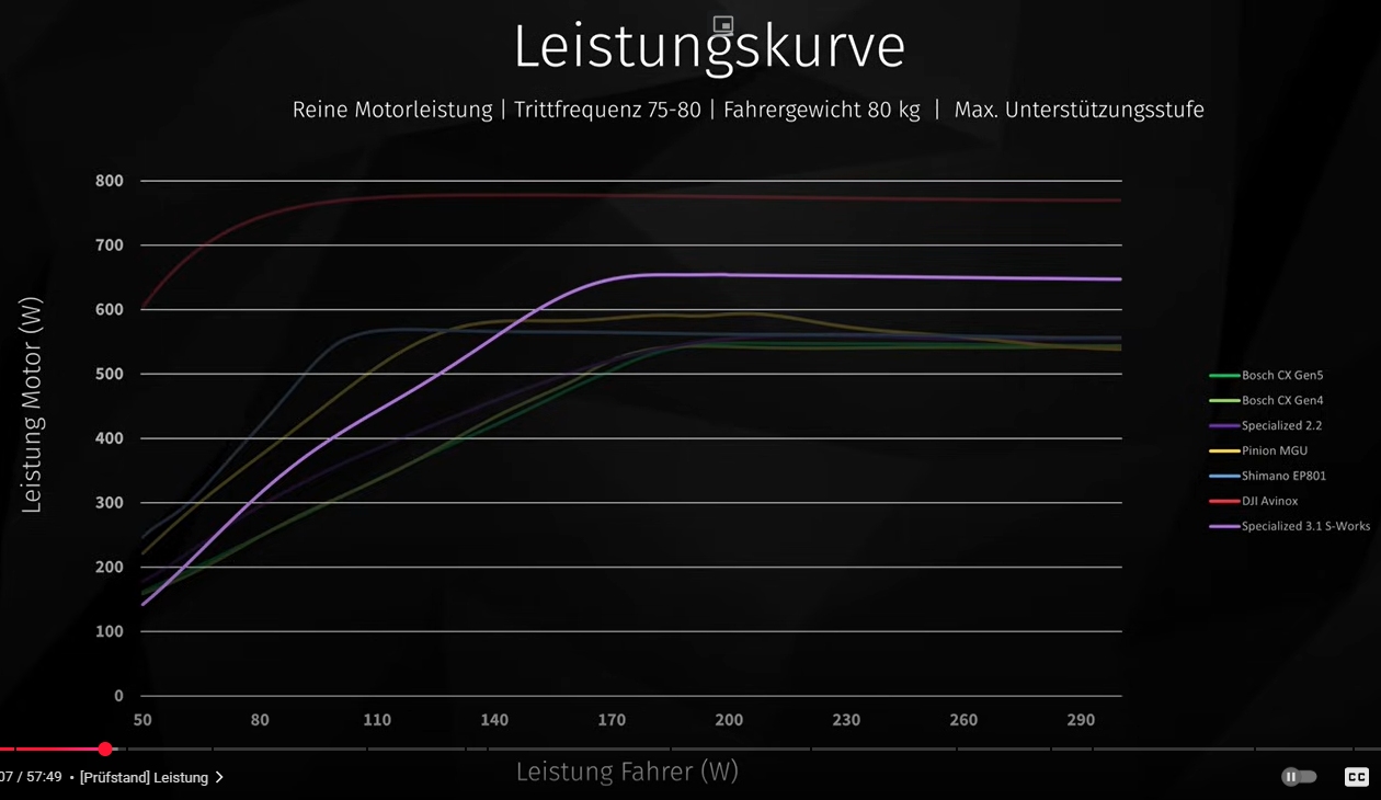

Bosch. Brose und die anderen könnten aber doch einfach die Motorcharakteristik etwas ändern bzw. dem Nutzer die Wahl lassen.
Der DJI liefert ab 50 Watt Eingangsleistung bereits stattliche 600 Watt. Ab ca. 100 Watt gibt´s dann die volle Power.
Beim CX4 und 5 geht´s erst ab ca. 190 Watt richtig los. Das muss man auf Dauer erstmal treten können.
Am Ende kochen alle nur mit Wasser, mehr Leistung, mehr Verbrauch. Streckenbeschaffenheit, Fahrerleistung, Schaltverhalten, Reifen. Alles mögliche hat Einfluss auf den Verbrauch. Ob die Software wirklich einen entscheidenden Unterschied macht hab ich meine Zweifel. Beim Amflow kann ich jedoch alles selbst regeln wie ich es gerade möchte.
