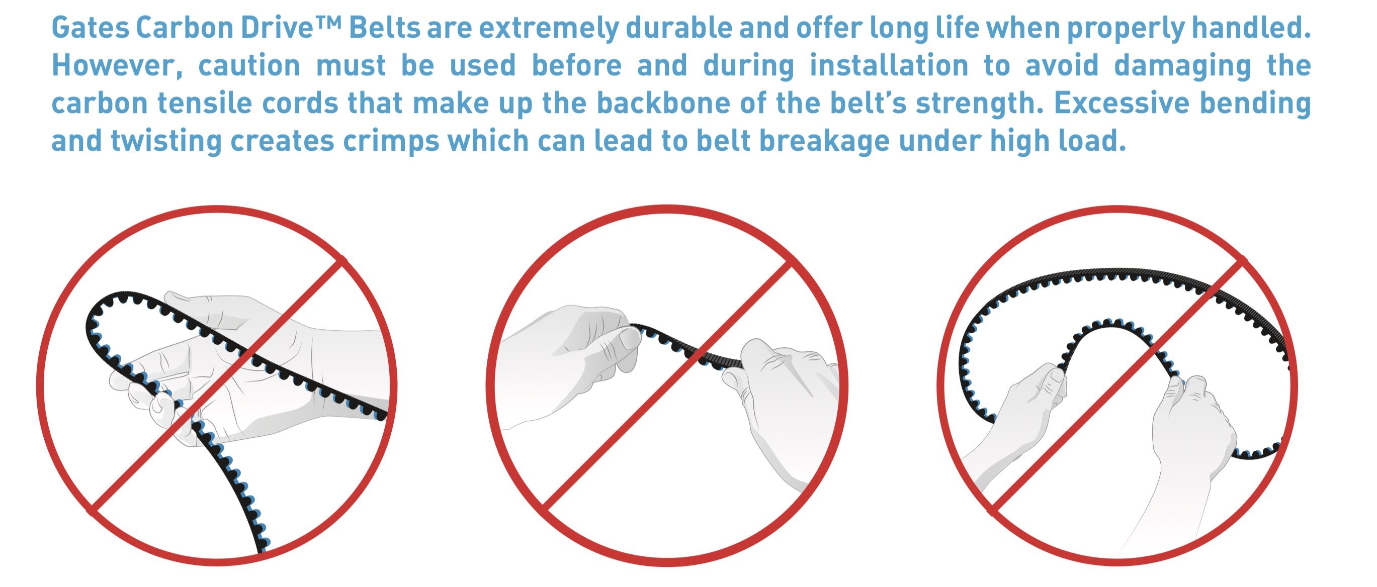

Gibt von Gates diverse Dokumente, für Fahrer, für Konstrukteure, in allen wird explizit darauf hingewiesen, was der Gates nicht verträgt :openedeyewink:
Schlamm ist nun auch nicht wirklich gesund für die Konstruktion. Wer sich einmal die Mühe gemacht hat, ein Bike mit Gates und dann umgebaut auf Kette zu fahren, wird in der Effizienz einen deutlichen Unterschied spüren. Tourenbike, City etc. kein Problem, im Bereich emtb zumindest zu hinterfragen, ob das Medium Gates sinnvoll ist. Für den Preis eines Reserve Gates bekomme ich locker 2 Ritzel und Kette, die sauberen Pfoten werden teuer bezahlt.
