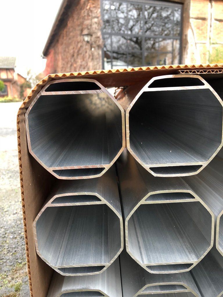

Bzgl Stabiliät bei Intube Akkus habe ich mich bisher nur mit Nicolai beschäftigt und fand den Beitrag von Kalle Nicolai recht spannend:
soooooo ....die 2018er EBOXX Unterrohre sind gestern angekommen ......
:D
man beachte bitte , daß es sich um sogenannte Mehrkammerrohre handelt .....
das ist sehr wichtig , wenn man einen verwindungssteifen Rahmen mit "intube"-Akku bauen will ,
kann man nicht einfach ein Riesenloch in eine normales Rohr schneiden , weil man dann komplett
die Torsionssteifigkeit verliert . Momentan machen das viele Firmen ohne Mehrkammerrohr .
Ich kann nur sagen , daß das sehr weich wird .
Ich mache auch , wenn ich Zeit finde , mal ein Video von einem Versuch , den wir zu diesem Thema hier in der Firma
durchgeführt haben .
gruss
Kalle
(Quelle: https://www.pedelecforum.de/forum/i...licke-in-die-produktentwicklung.44588/page-66 )
