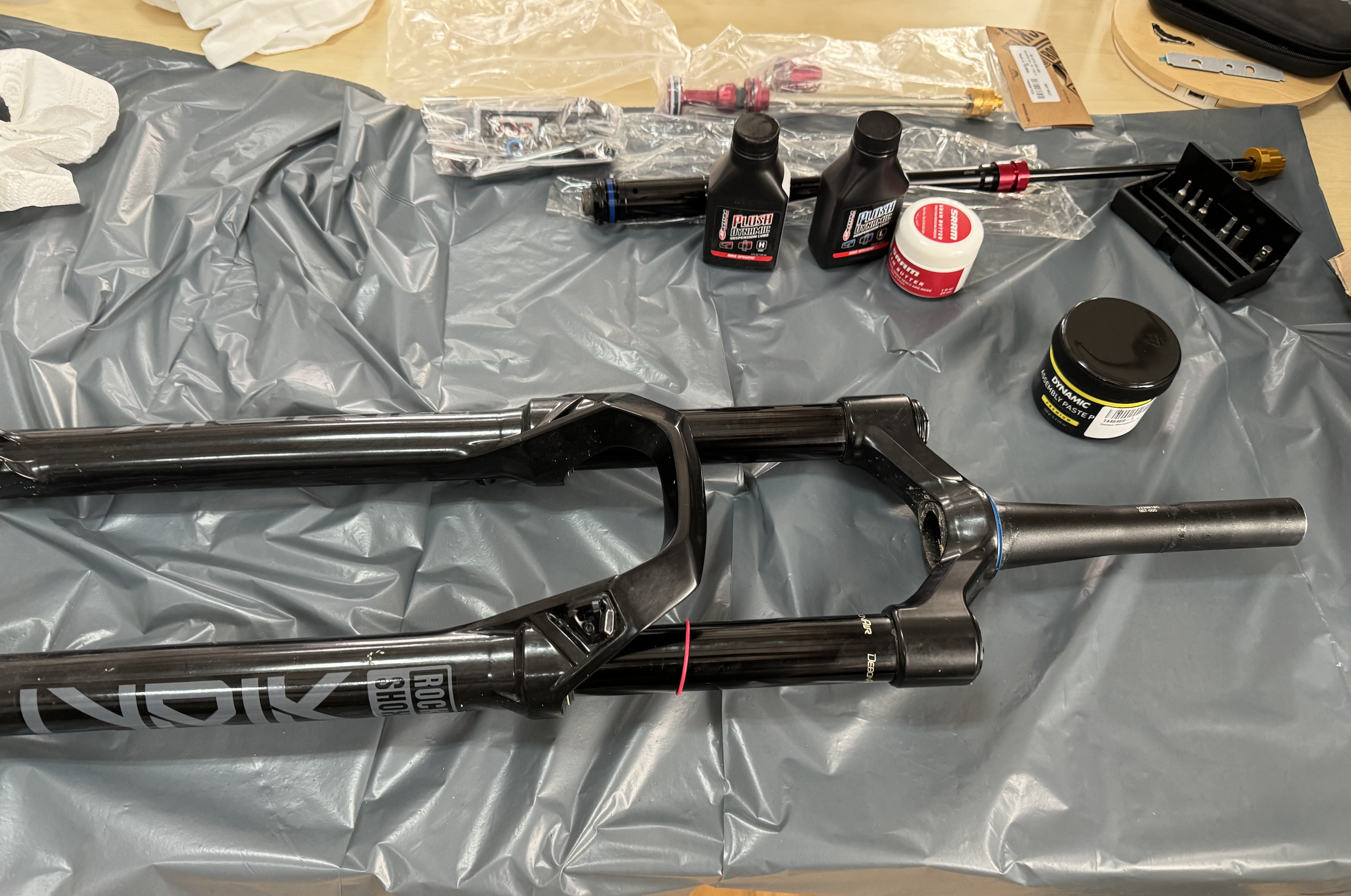

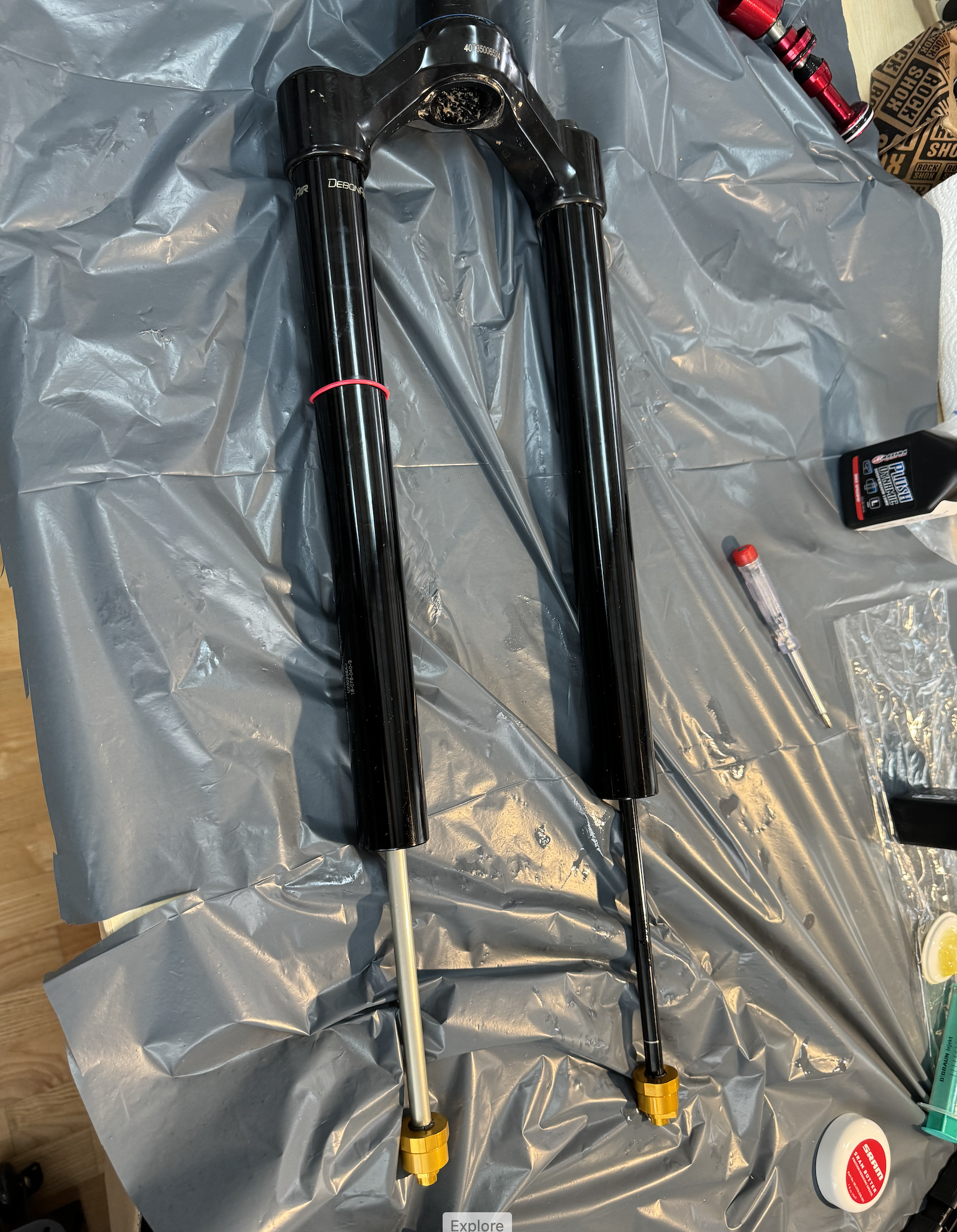

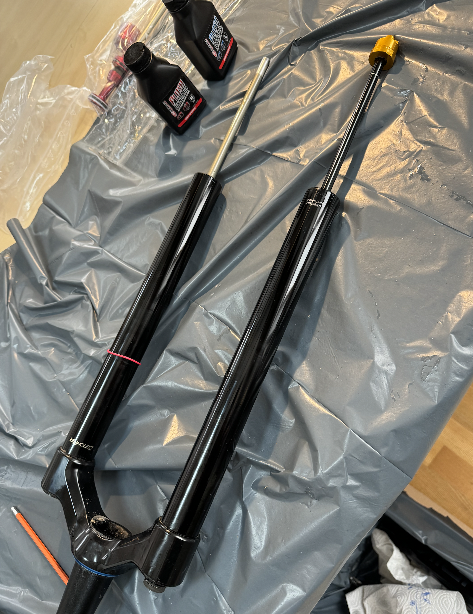

Heute war es dann so weit. Und wenn sich jemand fragt, ob man in das Lyrik Base Model ein Charger 3.0 Upgrade Kit und ein DebonAir+ mit Buttercups einbauen kann - Man kann.
Die einzige Besonderheit liegt darin, dass man für den Ausbau der originalen Dämpfereinheit eine 24er Nuss benötigt und erst zum Einbau der neuen Dämpfereinheit dann das Rockshox Kassettenwerkzeug.
Und Rockshox verbaut anscheinend keine Standard Sprengringe mehr, Sprengringzange kann man also vergessen - aber wenn man zwei Minuten darüber nachdenkt, hat man es raus.
Der Charger 3 Dämpfer mit Buttercup lauert schon im Hintergrund
Charger 3.0 Upgrade Kit (3.1 kommt irgendwann später)
DebonAir+ mit Buttercups dazu (wenn schon denn schon)
Äußerlich unverändert

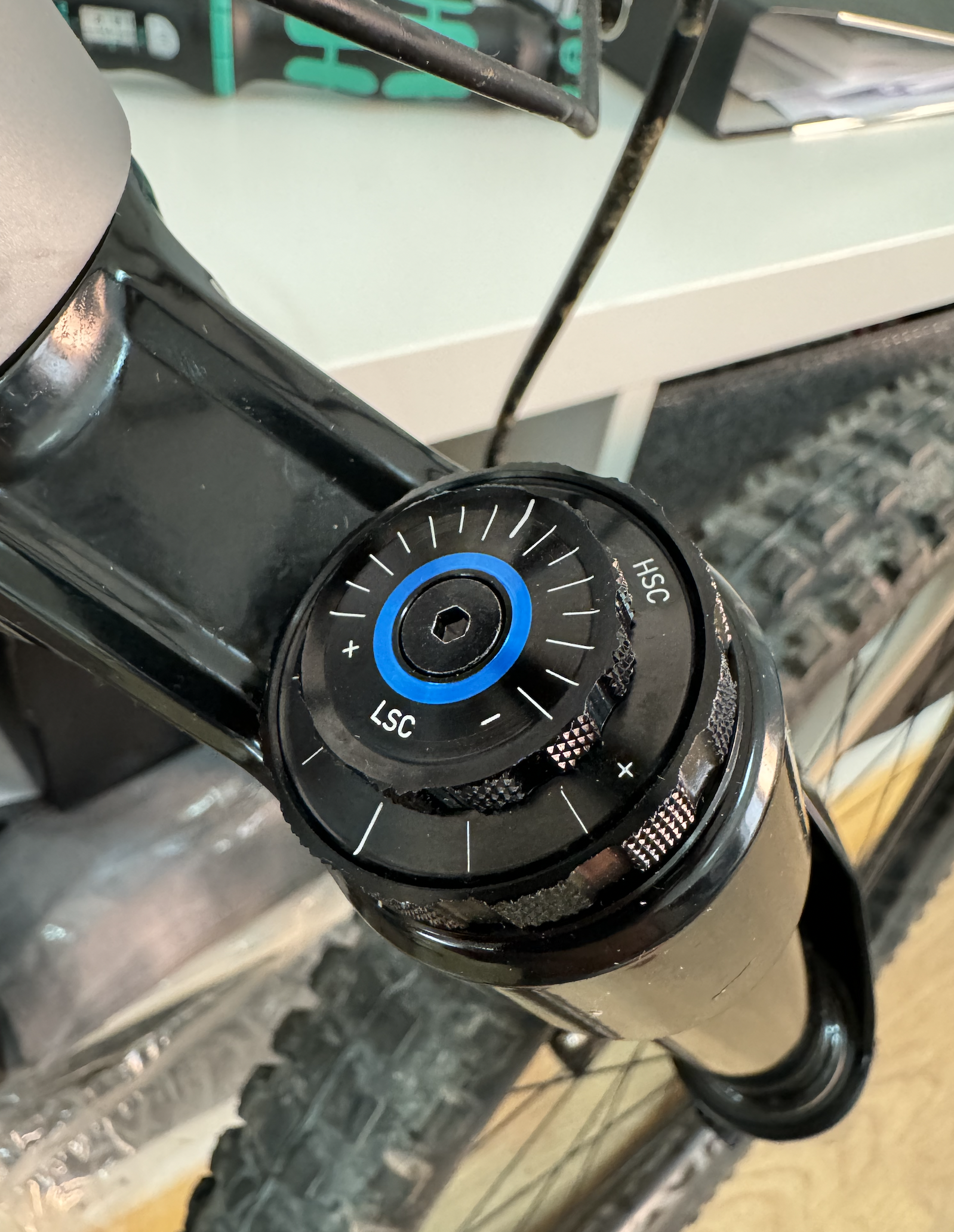

Aber mit dem Dämpfungs und Federungsverhalten einer Lyrik Ultimate
P.S. Gekostet hat mich der Spaß ca 250€ (wenn man schon passendes Öl, Fett und Werkzeug daheim hat).
Und wer wissen will, wie viel Aufwand es ist - hier noch ein super Tutorial (Lyrik und ZEB sind quasi identisch).
