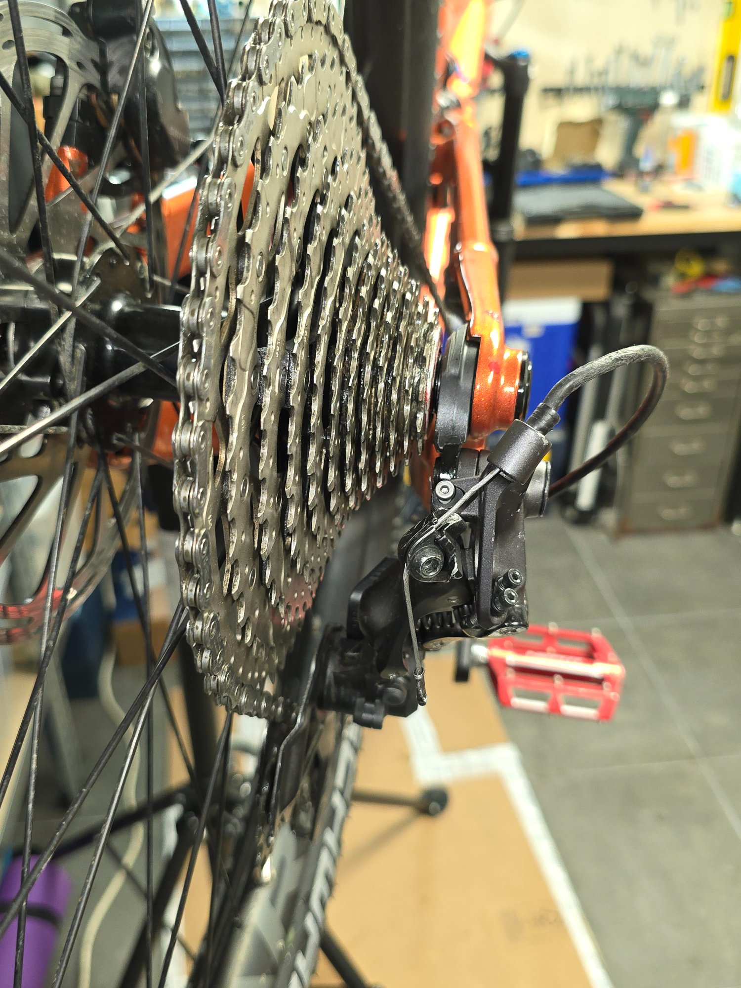

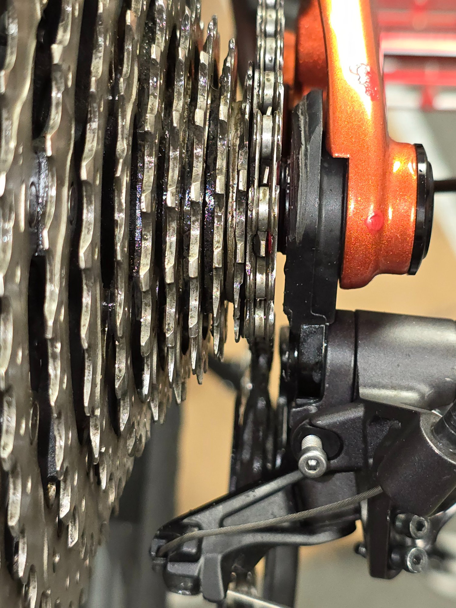

Hallo,
Canyon Spectral 5, mit Shimano XT Schalthebel, 12er Kassette.
Was tun wenn die Minimalvorspannung, um gleichmaessig ein Ritzel hochzuschalten, dann zu hoch ist, sodass beim Runterschalten (zum kleinen Ritzel) nichts passiert oder direkt zwei Ritzel übersprungen werden? Heisst ja eigentlich das die Spannung noch zu hoch ist, aber wenn ich sie an der Schaltung nur einen Klick verringere, schaltet sie schon nicht mehr flüssig hoch?
Schaltauge habe ich kontrolliert und mit Tool bereits adjustiert.
Hat jemand noch eine Idee?

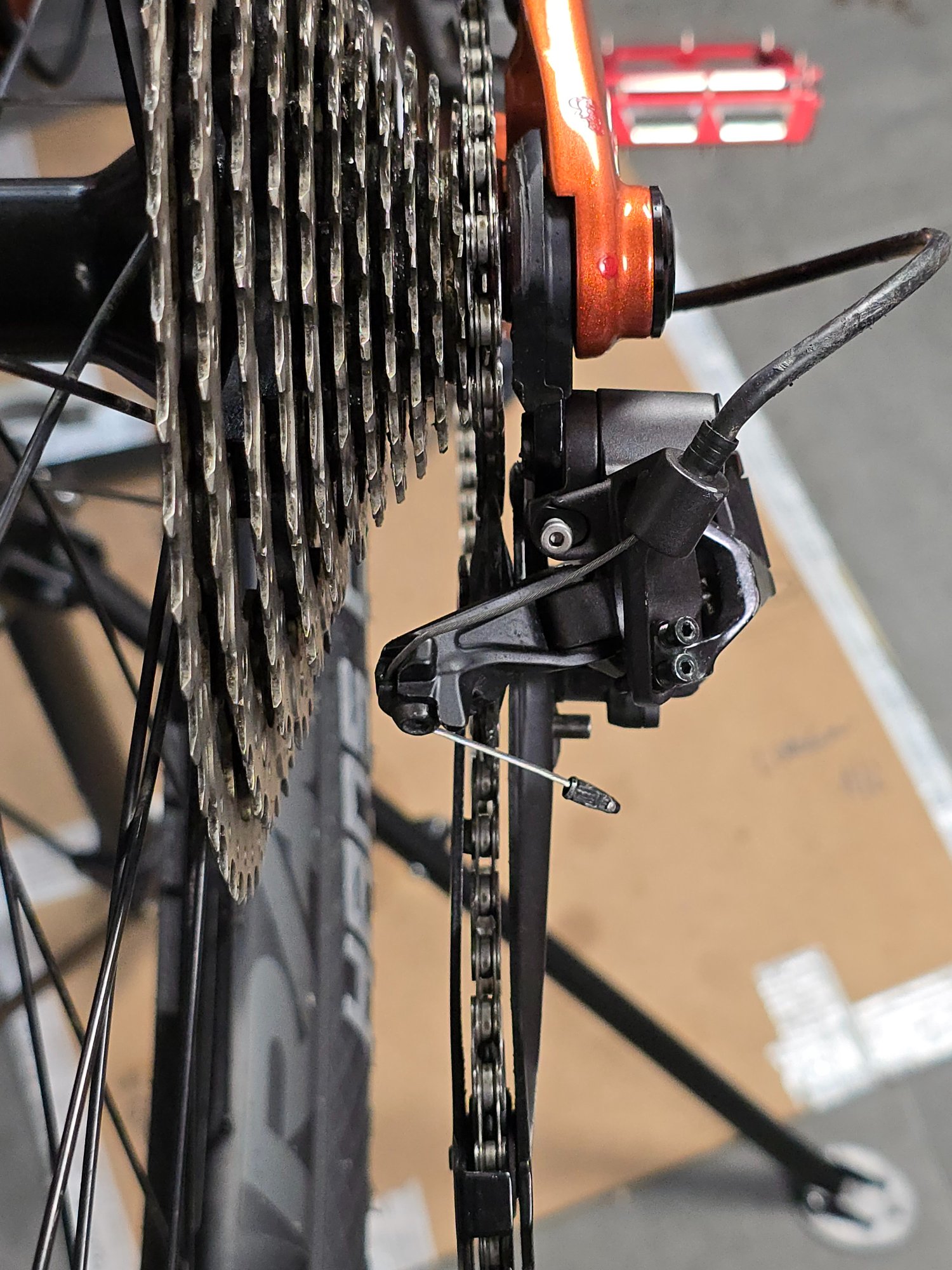

Letztes Bild, sehr gut zu sehen… Du hast den Schaltzug falsch am Schaltwerk geklemmt.
So kannste dir nen Wolf einstellen, es wird nix.
Schau dir die Anleitung zu deinem Schaltwerk an, da wirst du sehen, wie der Zug richtig geklemmt wird

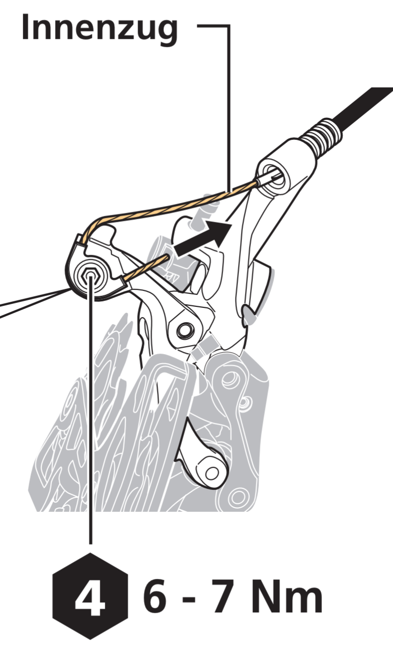

Der Zug ist zwar korrekt eingeführt, aber nicht ganz sauber und vollständig geklemmt. Glaube nicht, dass das die Ursache ist, es sollte aber so aussehen:
Und genau das meinte ich
