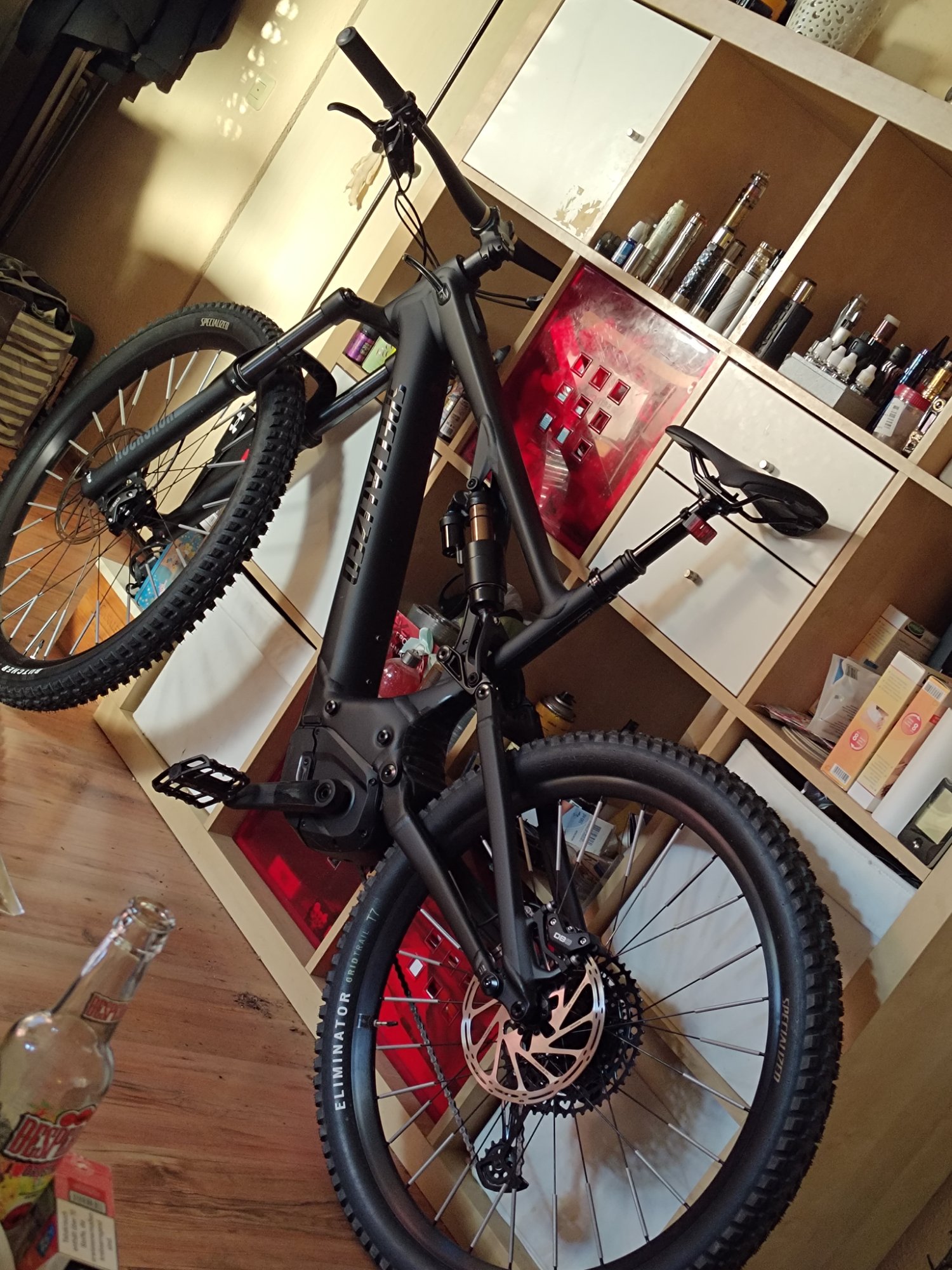

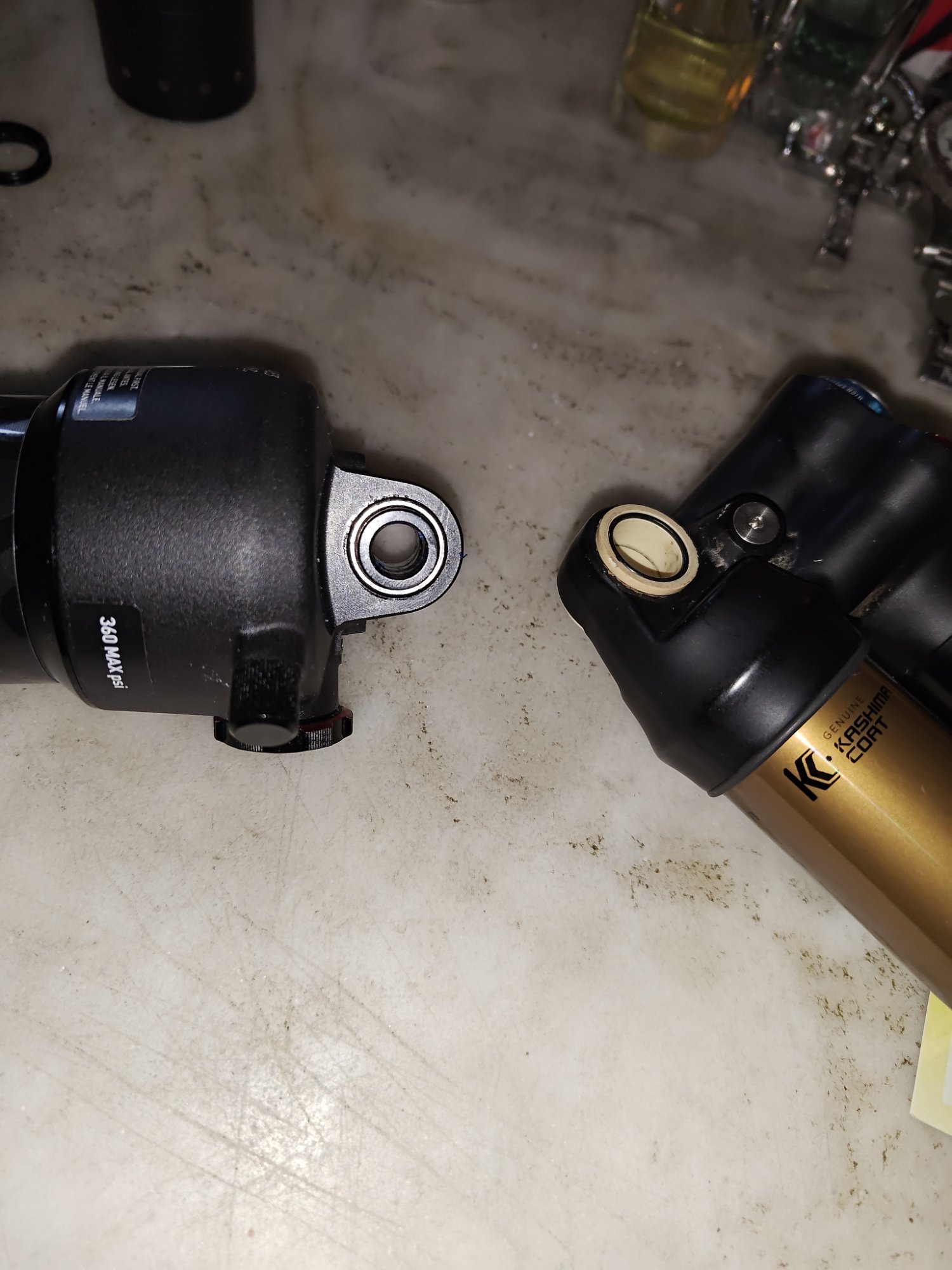

Da mir der RockShox Deluxe Select einfach nicht zusagen wollte musste ein Upgrade her , habe mir dann einen Fox Float X2 gegönnt jedoch kam der ohne Buchsen.
Bin jetzt schon die ganze Nacht am suchen welche Buchsen ich mir exakt bestellen muss bzw wo ich sie am besten bestellen sollte , wäre echt dankbar falls jemand genau weiß welche Dämpfer buchsen ich jetzt bräuchte um den float x2 auch verbauen zu können. Habe leider keinen Messschieber zu Hause und konnte die Buchsen daher nicht ausmessen , meine aber beide haben innen ein Maß von 8 und die Vorrichtung war an einer Seite 2 cm breit und an der anderen nur 1cm . Hoffe ich finde hier jemanden der mich diesbezüglich erleuchten kann . Dankeschön

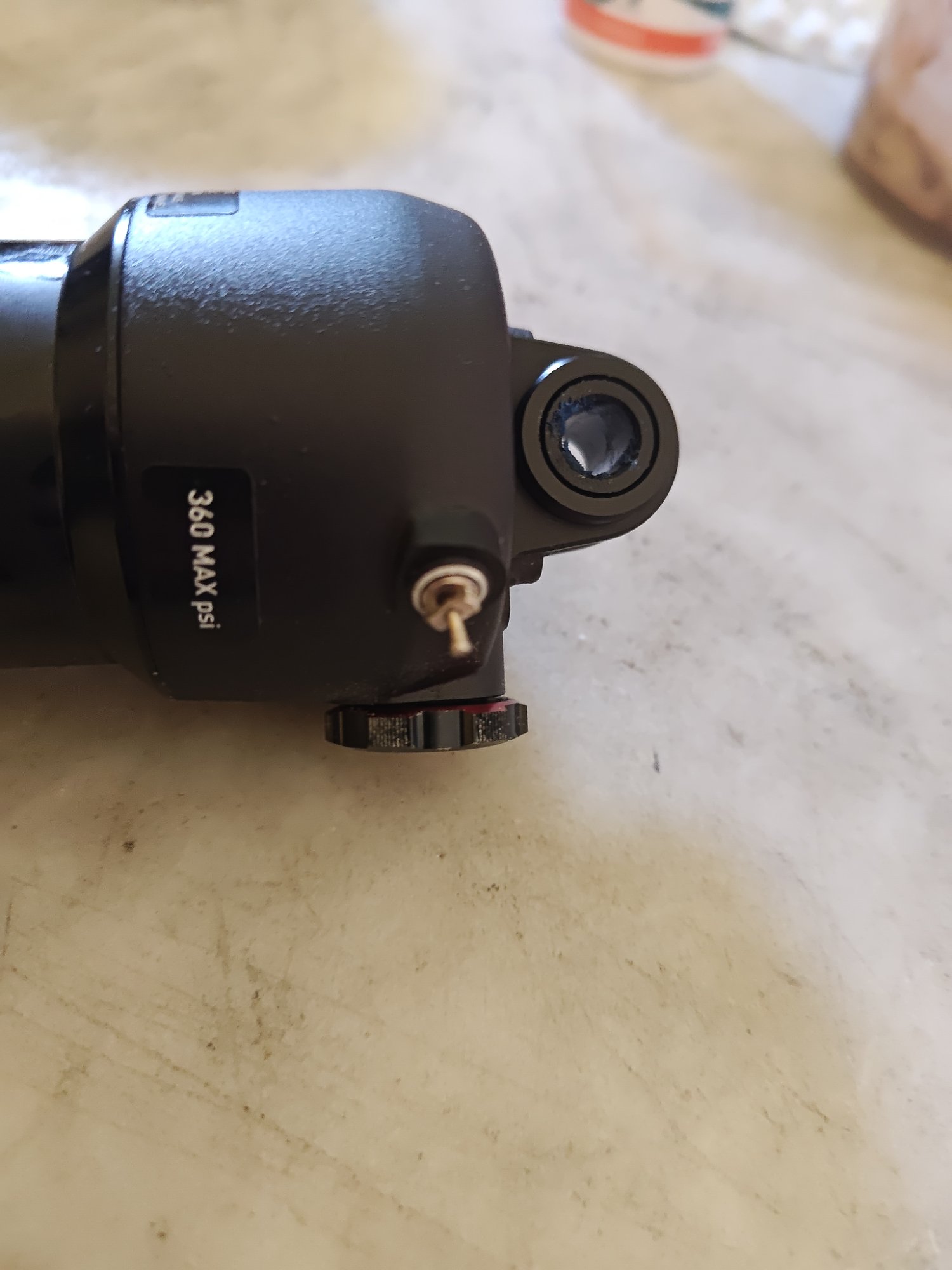

Wie auf dem linken Bild zu sehen hat es auch schon den ersten Unfall gegeben und die Umrandung für das Befüllventil ist abgebrochen nachdem ich Luft rein pumpen wollte und Meike Tochter einen Brüll los gelassen hatte , habe ich das Rad an den Schrank lehnen wollen und die Pumpe dran gelassen gehabt (wollte schnell sein) ein kurzes leises Knack und plötzlich lag die Pumpe auf dem Boden inkl der gefutterten Umrandung.
Muss mal schauen wer mit eurorad zusammen arbeitet so das ich den RockShox Dämpfer über die Fahrrad Versicherung durchs Leasen reparieren lassen kann.
Dankeschön schon mal für eure Hilfe ,sollte welche kommen 🍻🤞👍

Du benötigst Buchsen in der Größe 8x20.

Du brauchst gar nichts bestellen
Du machst die alten buchsen am RS raus und setzst diese in den fox rein fertig 😉
