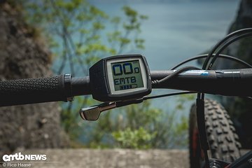

Bosch stellt im Rahmen des Ziener BIKE-Festival Garda Trentino powered by FSA ein Softwareupdate vor und läutet damit eine leise Revolution ein. Mit der neuen Unterstützungssufe, die auf den abenteuerlichen Namen “EMTB” hört, gelingt den Jungs von Bosch eine Verbesserung, die ganz ohne Hardware-Update auskommt. Wir haben in Riva del Garda erste Fahreindrücke sammeln können.

Hab das neue Bosch Update auch am Gardasee ausgiebig getestet und muss sagen perfekt gelungen. Hillclimbing funktioniert jetzt perfekt.
Das aufspielen des Updates empfehle ich jedem.
Jetzt fährt sich auch ein Bosch so wie der Brose in meinen Specialized Turbo Levo

Verstehe ich vollkommen. Die besagte "Wand" ist für mich auch ein großer Kritikpunkt an diesem Motor. Mit dem Software-Update ist der Effekt deutlich abgemildert und viel weniger spürbar. Ein ausgiebiger Test auf nem Trail wird noch folgen.
Stimmt. Ab 01. Juli verfügbar. Auf dem Festival in Riva konnte man es bei Bosch direkt schon bekommen.
Ah, verstehe! Danke für die Aufklärung :)
Das verstehe ich jetzt wiederum nicht. Der Wiederstand kommt ja durch das Getriebe und ist auch bei ausgeschaltetem Motor vorhanden, wie soll der dann plötzlich durch die Software abgemildert sein?
