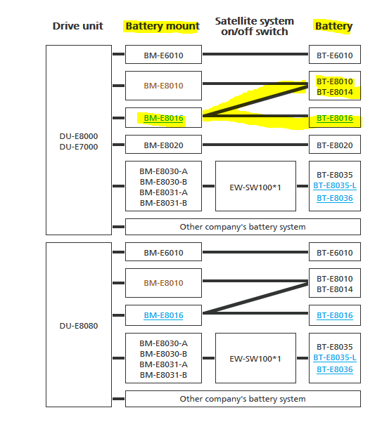

Gut das hier ständig User erzählen wollten, dass die neuen Motoren von Shimano baugleich mit den aktuellen seien und dementsprechend kompatibel zu den aktuellen ebikes. Das ist damit wohl endgültig vom Tisch. Wenn shimano es nicht mal bei den Akkus schafft, dann nie und nimmer beim Motor.

Hi , also irgendwas muss ich Shimano ja bei dem Größeren EXTERNEN Akku gedacht haben Mit der neuen Halterung.... Das Ding dürfte doch komplett auf den Nachrüstmarkt abzielen, ich kann mir nicht vorstellen das irgendein Hersteller jetzt noch neue Bikes dafür auf den Markt bringt.
Also ich weiss nicht was ihr alle für Probleme habt. Shimano stellt einen neuen Akku mit mehr Zellen vor, der natürlich dann auch größer ist, und ihr jammert rum dass er nicht in eure alten Bikes passt. Wie soll er denn auch. Es gibt nunmal keine neue Zelltechnologie und wird es auch in absehbarer Zeit nicht geben.
Also wird der Akku in 2021er Bikes passen die dafür ausgelegt sind und basta, so ist nunmal die Weiterentwicklung.

Hi,
also ich beschwere mich überhaupt nicht, das Shimano auch eine grössere externe Lösung anbietet finde ich super. Der Externe ist ja nur höher nicht länger. Vielleicht ist die neue Halterung ja auch mit den momentanen 504er Extern-Akkus kompatibel.
