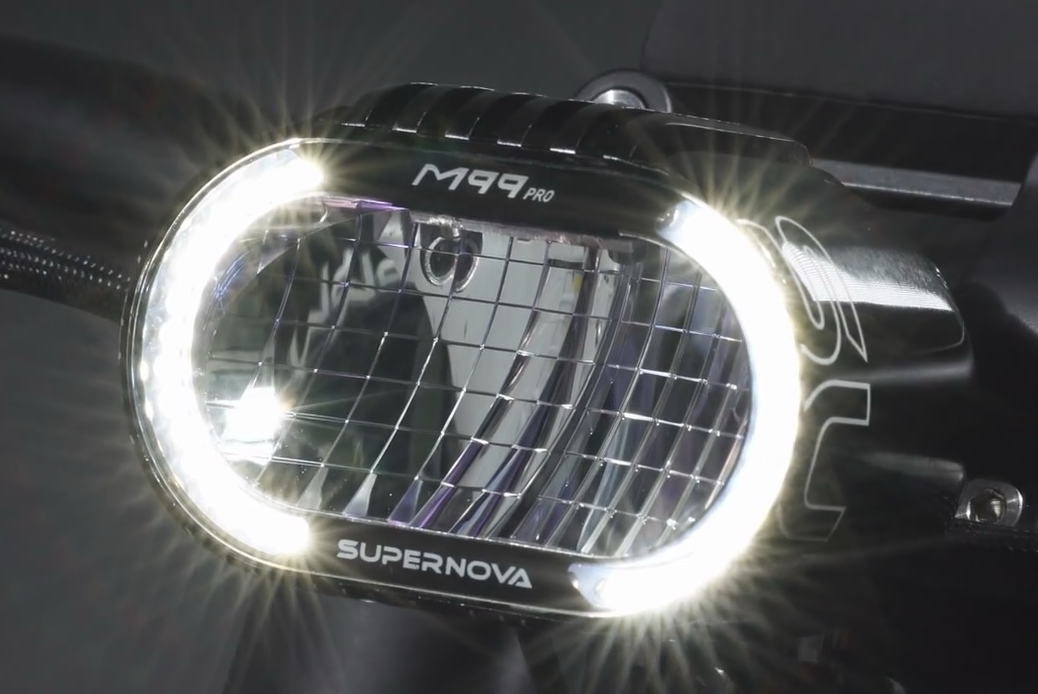

also in etwa das, was die Supernova M99pro seit Jahren kann.
Dennoch eine herzliches Willkommen an Copycat Nr. 2!
Ja, Lupine hat es nicht geschafft, die erste Kopie des M99 Reflektors herauszubringen, der Preis für Copycat Nr. 1 ging an Roxim.

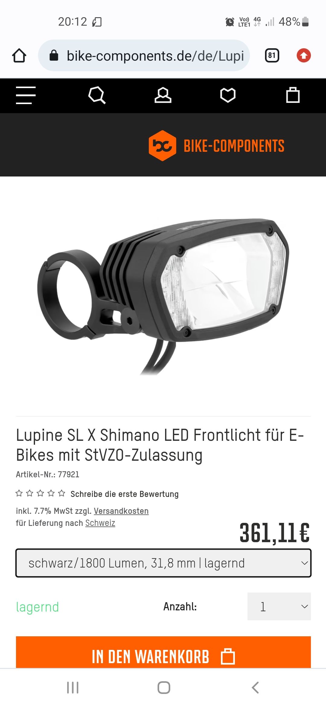

Aber wenn ich das richtig sehe, bekomme ich die Lupine für 350 inklusive Halter und passendem Kabel für Brose. Vielleicht werde ich doch noch schwach.
