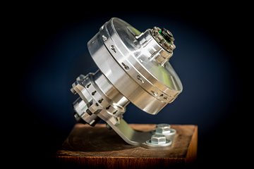

Revolute Nabenschaltung: Vor über drei Jahren hat ein Team aus Ingenieuren aus Kassel mit der Entwicklung der Revolute-Getriebenabe begonnen - und damit auf den Markt der Cargo-E-Bikes, E-Bikes und Mountainbikes abgezielt. Geräuscharmer Betrieb, schalten unter Last und im Stand sowie eine hohe Belastbarkeit standen im Pflichtenheft der Entwickler zur neuen Getriebenabe. Wir haben die Fakten zur Revolute Nabenschaltung.

An sich eine schöne Sache.
Auch schalten unter Last - schön.
Aber 400% und 6 Gänge wären mir zu wenig. Für den Weg zum Biergarten ok aber mehr halt nicht.
Zielgruppe Lastenräder ist wohl richtig
500%+ und 10 Gänge und ich bin interessiert.
Perfekt wäre halt wenn man ein Pinion Getriebe (oder vergleichbar) und den ebike Motor im Rahmen verbinden würde.
Wäre auch weniger ungefederte Masse.

Gutes Konzept bin gespannt wie es im finalen Zustand funktionieren wird. Denke aber noch immer das bei Nabe die Rohloff e der Maßstab bleiben wird
Ich fahre am Bio, am Cargo und am Emtb jeweils eine rohloff. Am anderen emtb kettenschaltung. Ich ziehe die Nabenschaltung auf jeden fall aus Verschleiß und wartungsgründen der kettenschaltung vor, auch wenn das mit höheren Gewicht am Hinterrad erkauft wird.
Ich freue mich das in diesem Bereich ein neuer Player am Start ist. Nur verstehe ich den Sinn der rückwärtsrollsperre nicht ganz. Ich hab dafür meine Beine und zudem 2 bremsen, manchmal will ich ja auch rückwärts Rollen. Manche Sachen versteht man aber auch erst, wenn man sie selbst erfährt, somit bin ich gespannt auf die Nabe. Schön das auf eine elektrische Ansteuerung verzichtet wurde, meiner Meinung der grösste Minuspunkt einer rohloff e (im Vergleich zur manuelle schaltung).
mehr Gänge und eine größere Bandbreite sind natürlich technisch möglich – allerdings sind 400 % für den anvisierten Einsatz am E-Bike zusammen mit 6 Gängen eine sehr gute Kombination
Aha, ich erinnere mich als vor ein paar Jahren die Sau SRAM EX1 durchs Dorf getrieben wurde. 8 Gänge, mehr braucht man nicht beim E-Bike......Zuerst haben alle wild um gerüstet und man hörte toll, toll, toll...und dann? Ist das Ding schnell wieder in der Versenkung verschwunden weil man festgestellt hat das eine feinere Abstufung am MTB doch so seine Vorteile hat.
Und jetzt sollen sogar 6 Gänge genügen? Was es nicht alles gibt.

Das Problem bei der EX1 war die sündhaft teure Kassette und der höhere Akkuverbrauch da man nicht im optimalen Gang fahren konnte. Wird bei nur 6 Gängen noch schlechter werden.
...wird für den Schaltvorgang relativ viel Weg am Schaltzug benötigt. Das resultiert am Drehgriff in relativ weiten Drehwinkeln zwischen den einzelnen Gängen. Ein Daumenschalter wie beispielsweise bei den Nabenschaltungen von Shimano wird zum Start nicht angeboten.

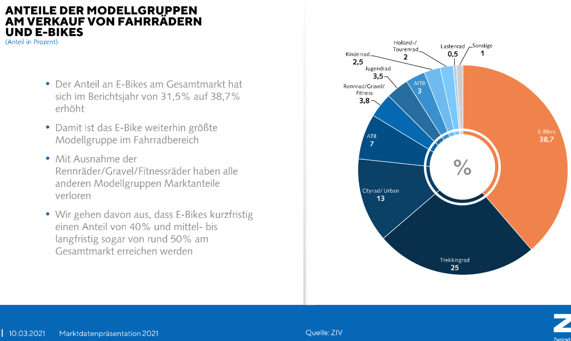

Im Jahr 2020 wurden in Deutschland fast 2 Millionen eBikes verkauft, in ganz Europa fast 5 Millionen. In Deutschland waren laut ZIV fast 80.000 Cargo eBikes dabei. Dazu kommen noch die normalen Cargo Bikes ohne e-Antrieb, wo die Nabe auch zur Anwendung kommt. Klar für die MTB Profis ist das vielleicht nichts aber für den City/Treking Bereich könnte das auch eine Alternative sein, wenn der Preis stimmt. Also der Markt ist groß genug.
Das sind dann Total 103'200 Kistenvelos. Bei Total 5 Millonen verkauften Velos (alle Typen) in BRD wären das 2% Marktanteil - und Anteilmässig etwa 5x mehr als in CH, wo der Marktanteil bei 0.4% (nur E) liegt.
Dieser Unterschied ist doch recht gross, aber der ZIV hat noch alternative Fakten zur Hand:
0.5% Marktanteil gemäss ZIV Grafik entsprechen 25'000 Kistenvelos.
Egal, 25k oder 100k, das ist nicht der grosse Markt. Falls sie auf die Rückrollsperre verzichten, könnten immerhin noch die langsamen Strassen-25er hinzukommen. Aber Vorsicht: Die in den Foren und Fachmedien hoch gehandelten Gates und Pinion sind nur sehr schwer zu verkaufen.
Auch eine technisch raffinierte Nabenschaltung mus primär verkauft werden, das Lob alleine reicht nicht.

2000g sind mehr als eine Rohloff bei schlechterer Bandbreite und weniger Gängen. Wenn das Ding mehr als 250€ kostet (eine Alfine 11-fach kostet 300€), ist es tot bevor es auf den Markt gekommen ist.
Warum sollte die Nabenschaltung billiger sein als die Kettenschaltung? Es gibt viele Kunden für die z.B. die Wartungsarmut und die Nutzung von einem Zahnriemen wichtig sind. Klar sollte sie bei den technischen Daten güenstiger sein als eine Rohloff, aber die Kunden die angesprochen werden sollen vergleichen sie sicher nicht mit Kettenschaltungen - das macht Rohloff auch nicht.
