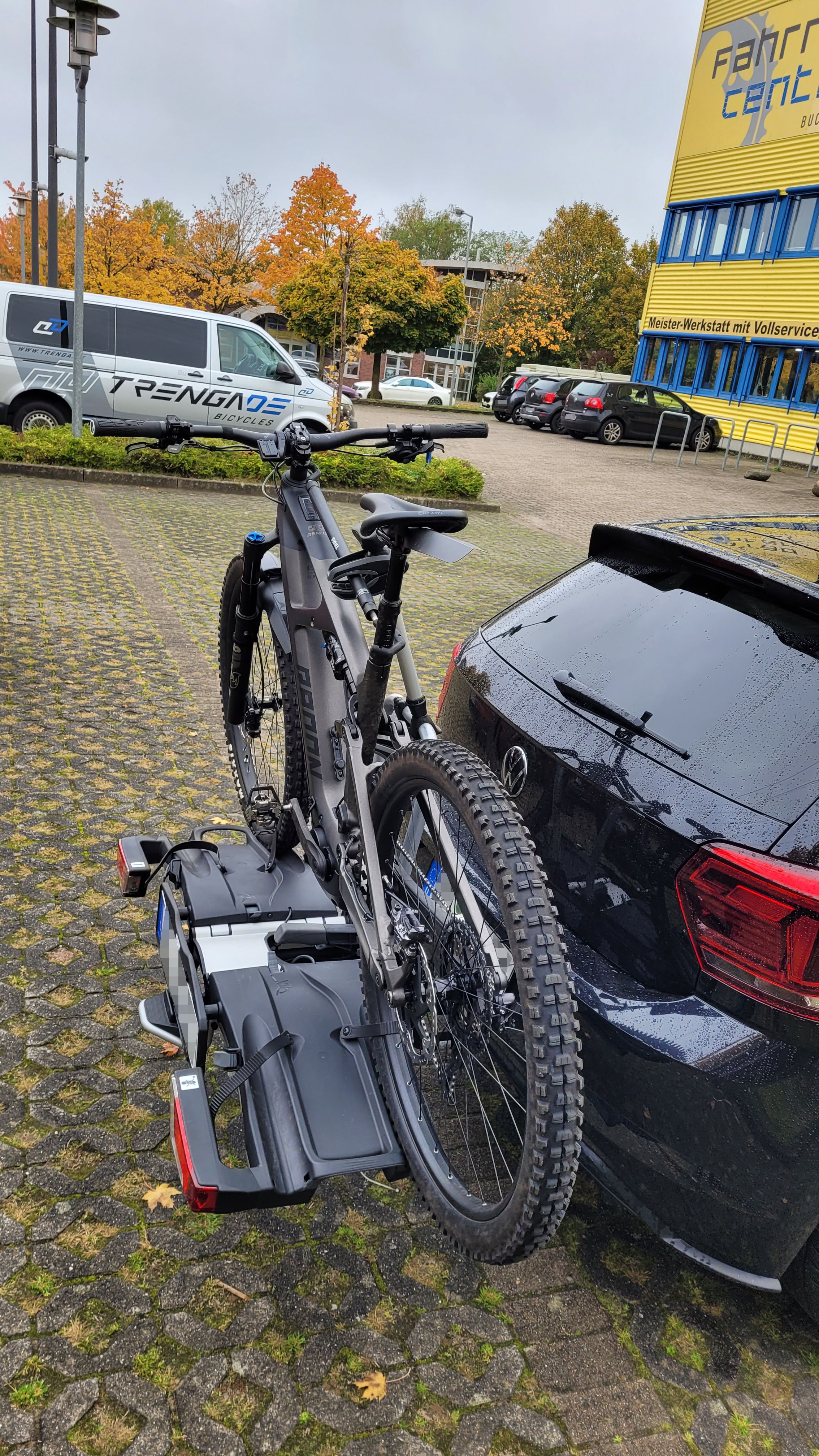

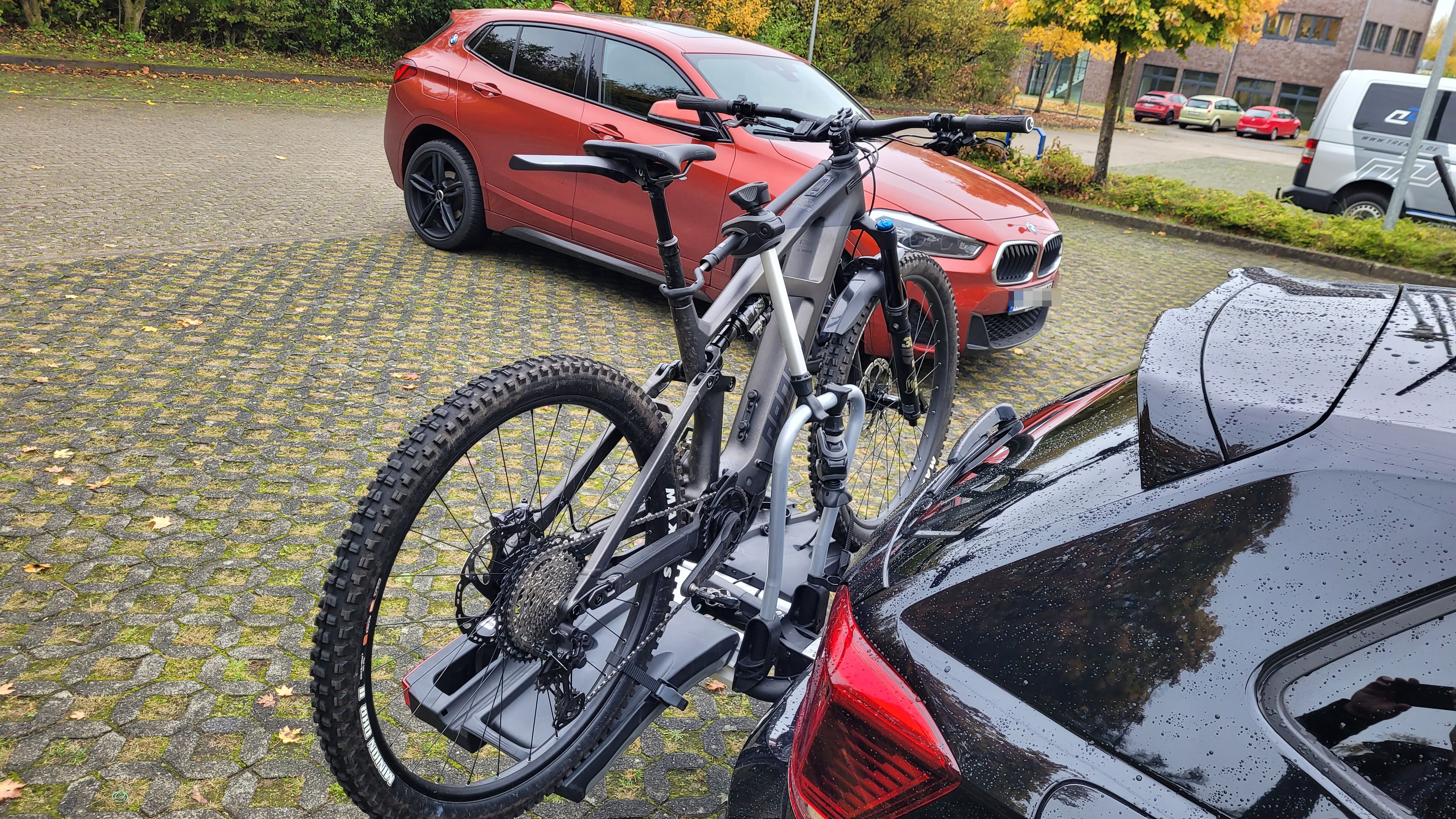

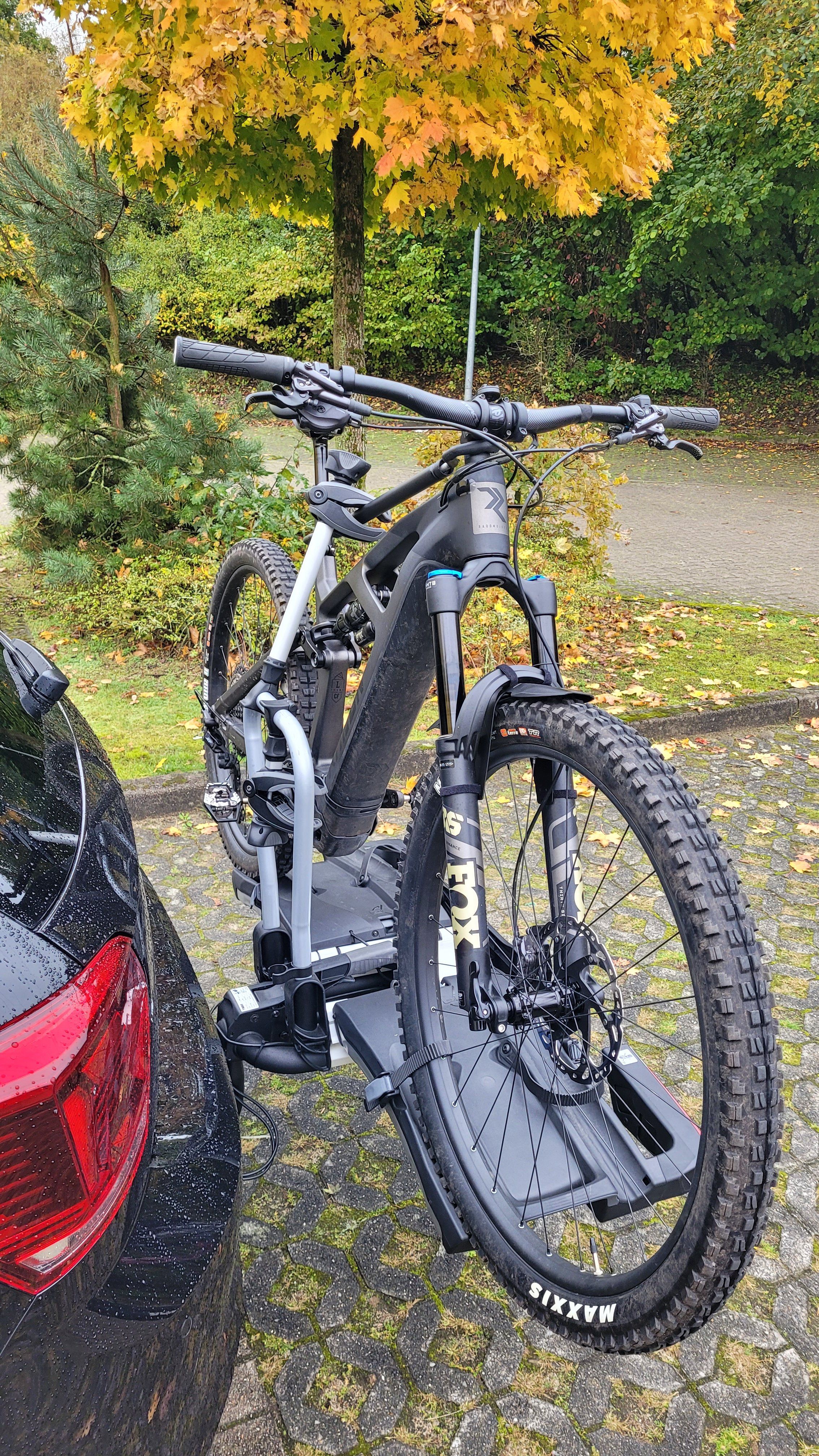

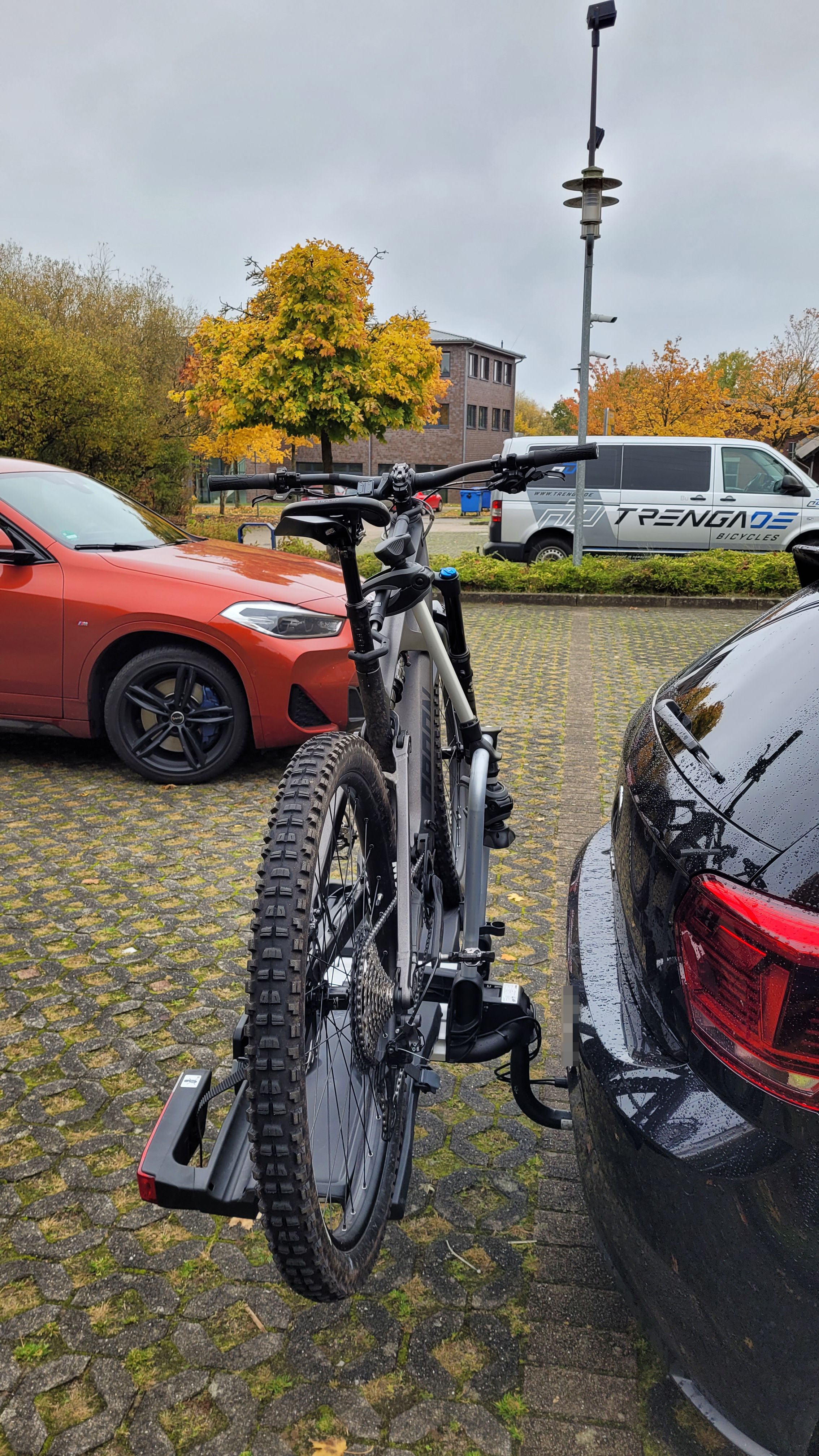

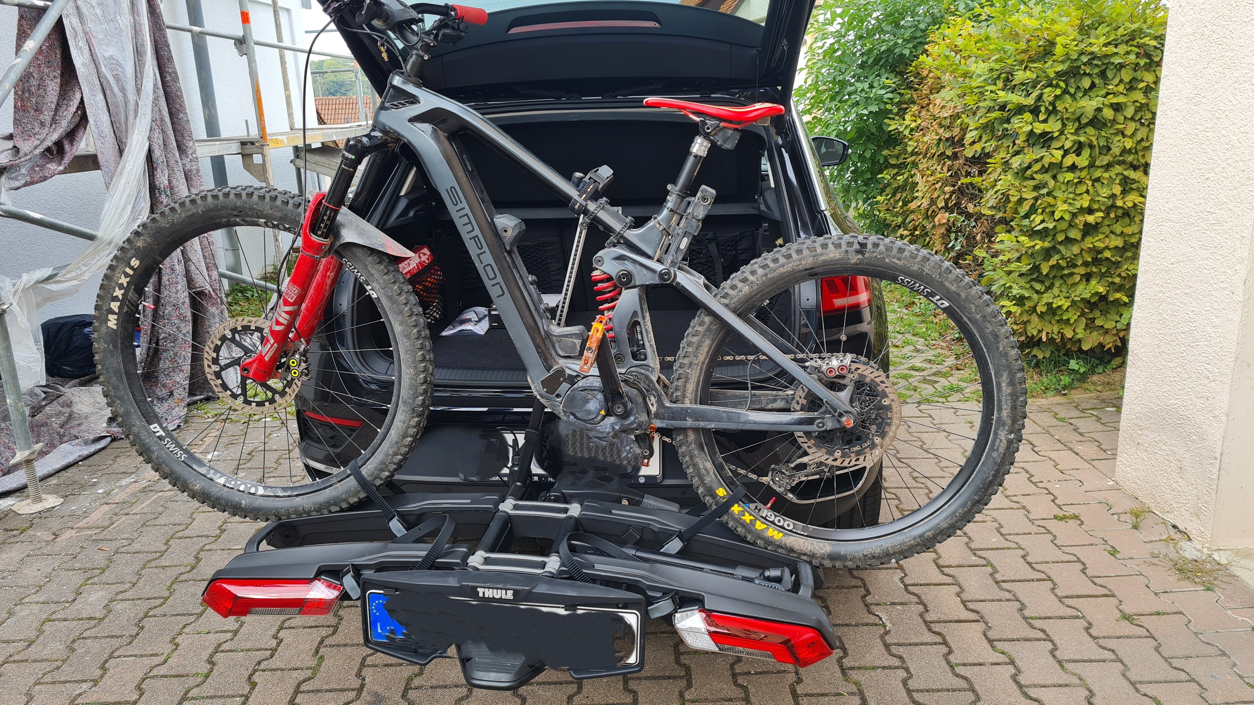

Hallo,
ich habe für mein Radon Render 9.0 eMTB einen Thule Rahmenadapter 982 gekauft. Dieser wird eigentlich zwischen Steuersatz und Sattelrohr geklemmt und dort kommt der Haltearm vom Thule EasyFold (Modell 2017) ran.
So die Theorie.
Die Praxis sieht man hier anhand der angehängten Bilder.
Gut, auf dem Polo kann ich eh nur ein Bike aufgrund der Stützlast der AHK transportieren, aber wie soll man mit so einem Adapter bitte 2 Bikes mit bekommen? Und dann noch die Frage: wie klemmt man den Haltearm vernünftig an? Leider verläuft der Adapter schräg, so dass der Arm nicht gut greifen kann.
Kann man überhaupt (richtiges Auto/Stützlast vorausgesetzt) überhaupt zwei Räder mit den Adaptern mitführen? Muss ich jetzt noch einen zweiten langen oder noch längeren Haltearm kaufen? Gibts ggf. flexible Haltearme, die auch die Klemmung des schräg verlaufenden Rahmenadapters besser bewerkstelligen?
Hab mich übrigens gerade mal getraut damit 2 km mit dem Rad hinten drauf zu fahren (Fahrrad war in Inspektion).
Danke an alle!

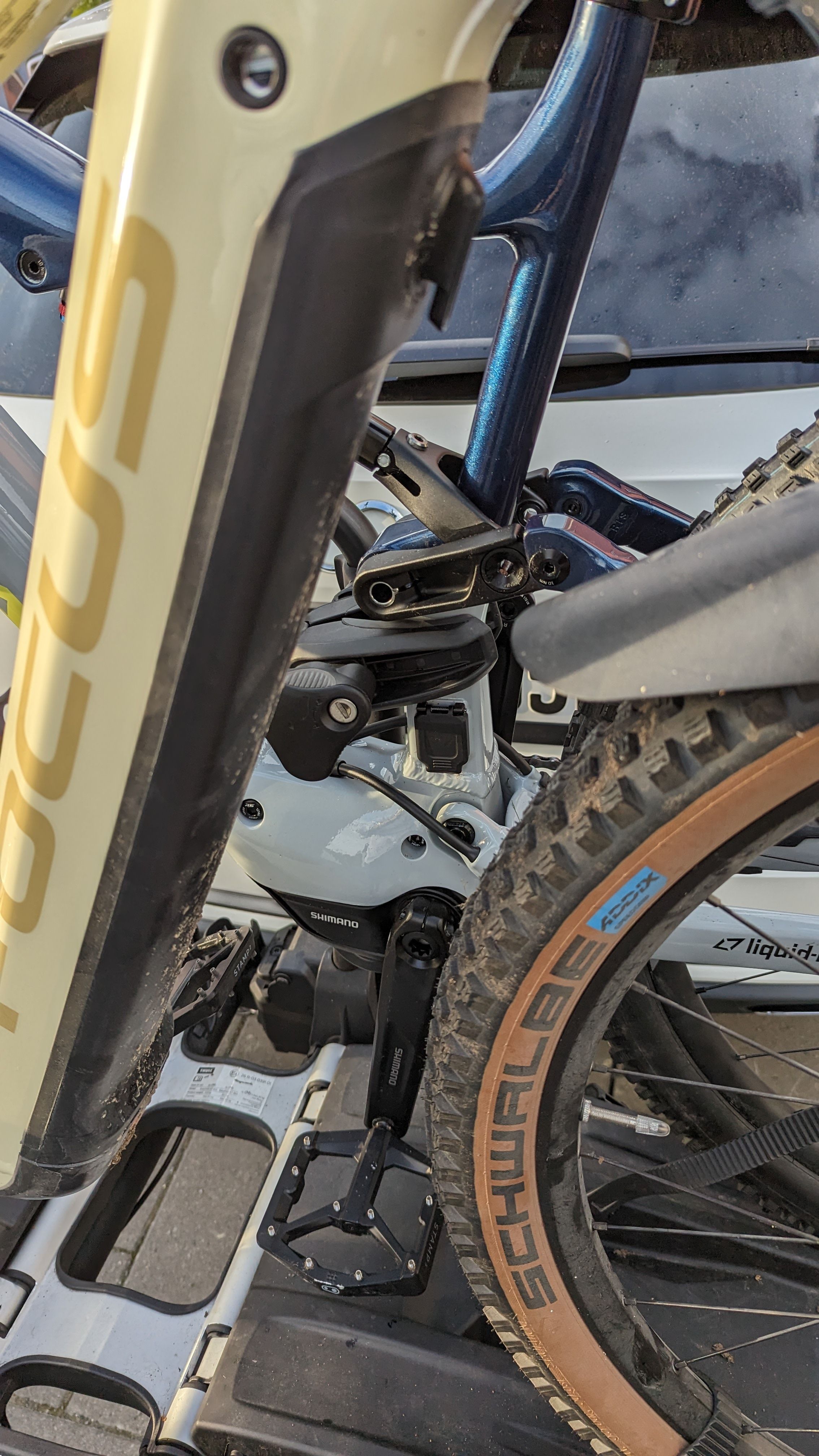

Hallo Stefan,
Hatte ein ähnliches Problem mit meinem Uebler Träger und hab mir dann solche Haltearme besorgt,fürs Unterrohr zu befestigen.... Gibt es in verschiedenen Längen, Ausführungen . Dann gibt es ja noch Frame protectoren carbon, um anderst klemmen zu können mit Deinem Halter( dazu nehmen auch einige zb. nen Lappen oder Rohr isolierung als günstige Alternative)
Vlt. wäre das ne Möglichkeit für Dich, was passendes zu finden.
Das 2te Bike ist meist ne tüftelei, wegen der vielen unterschiedlichen Räder, Träger, Halter.
Wie stabil Deine Variante ist kann ich leider nicht einschätzen, und ob das Rad so etwas kippen könnte, versteh aber Deine Sorge

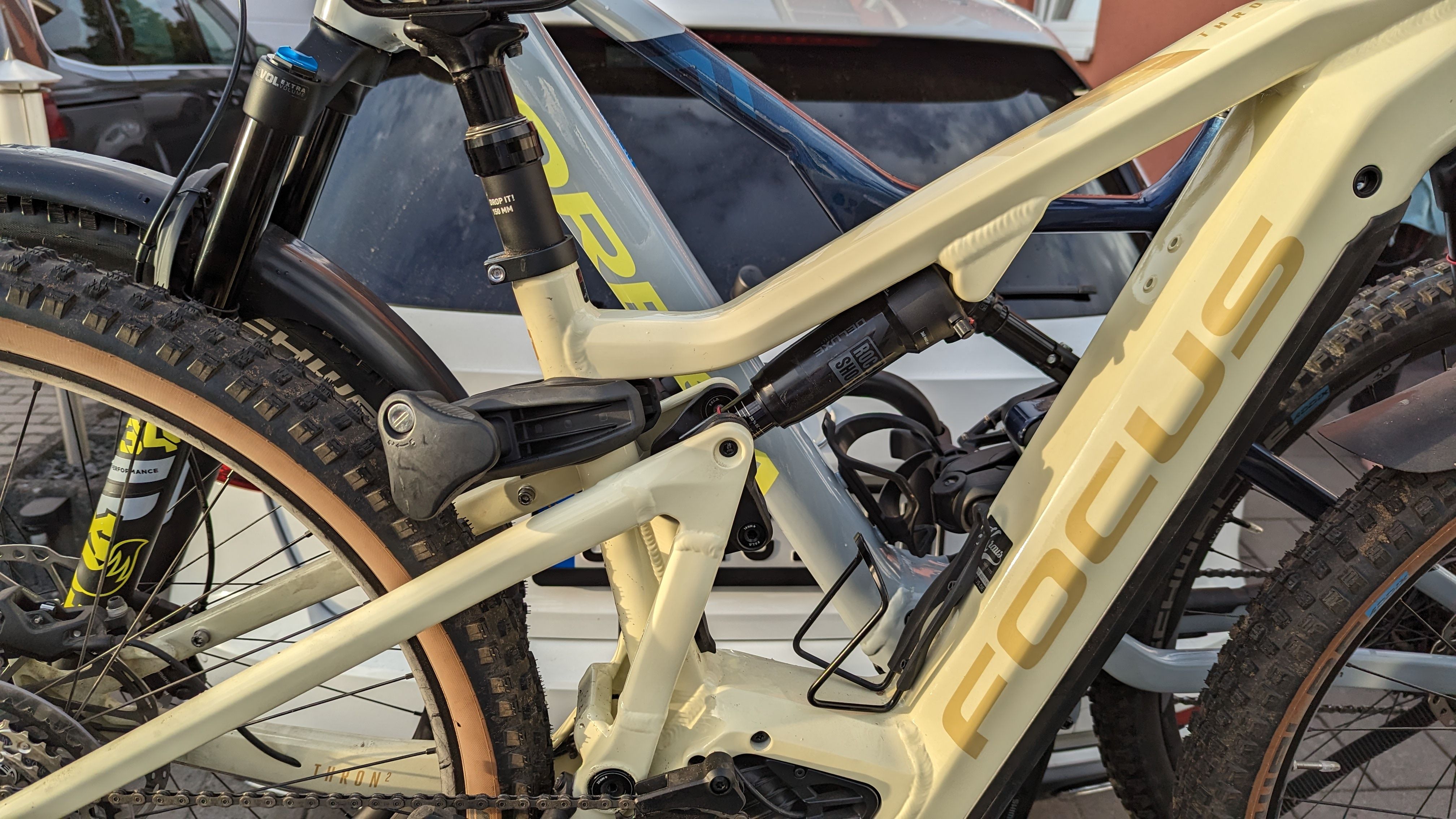

Finde den Thule Easy Fold zwar praktisch, weil man ihn extrem kompakt zusammen klappen kann, um Out of the Box zwei EMTBs zu transportieren jedoch völliger Mist. Hierfür ist der klemmbügel viel zu niedrig, so dass die kürzere Befestigung nicht mal annähernd ans Oberrohr reicht.
In deinem Fall würde ich den Rahmenadapter nicht verwenden, sondern den kurzen Haltearm am Sitzrohr unter der Dämperwippe befestigen. Sollte dann bombenfest halten. Bei mir ist da leider der Dämpfer, weshalb mein Rad grundsätzlich auf der zweiten Schiene mit dem längeren Arm transportiert werden muss.
find es extrem komisch, dass keinHersteller eine gute Lösung für EMTBs hat. mein Jam2 SL ist auf einem Thule auch nicht gut zu befestigen. Hab mir dann auch diesen Rahmenadapter gekauft, den passt bei mir zwar ans Rad, eine Verbindung zu dem Thule Arm ist aber nicht möglich.

Bei meinem Render 9.0 ist der Rahmen schon echt ne Herausforderung für meinen EasyFold XT. Kaum hab ich das Bike gekauft stellte der Hersteller ne Aluminiumvariante vor... man kauft irgendwie immer zum falschen Zeitpunkt :)
Schau dir den Epos von Thule an.
Durch seinen fast 180° schwenkbaren und ca. 60cm ausziehbaren Haltearm beschreibt der Haltearm einen Kreisring innerhalb dem alles was da so daherkommt montiert werden kann.
Der Epos ist der erste Halter der sich an die individuellen Designs richtet und damit als einziger hervorragend und ohne Kunstgriffe zurecht kommt.

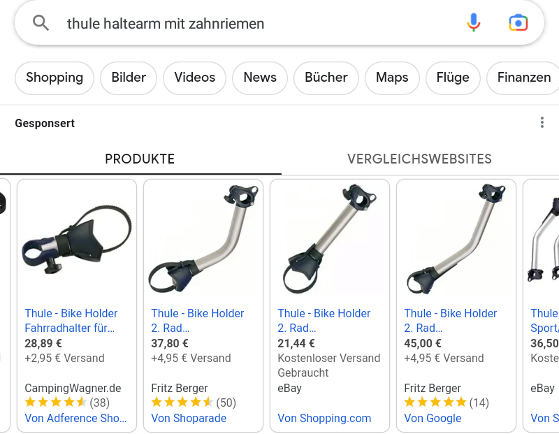

.... Mit 30-50 € und nen Halter mit Riemen, und es passt!
Deshalb den ganzen Träger erneuern hmmmm🤷‍♂️
