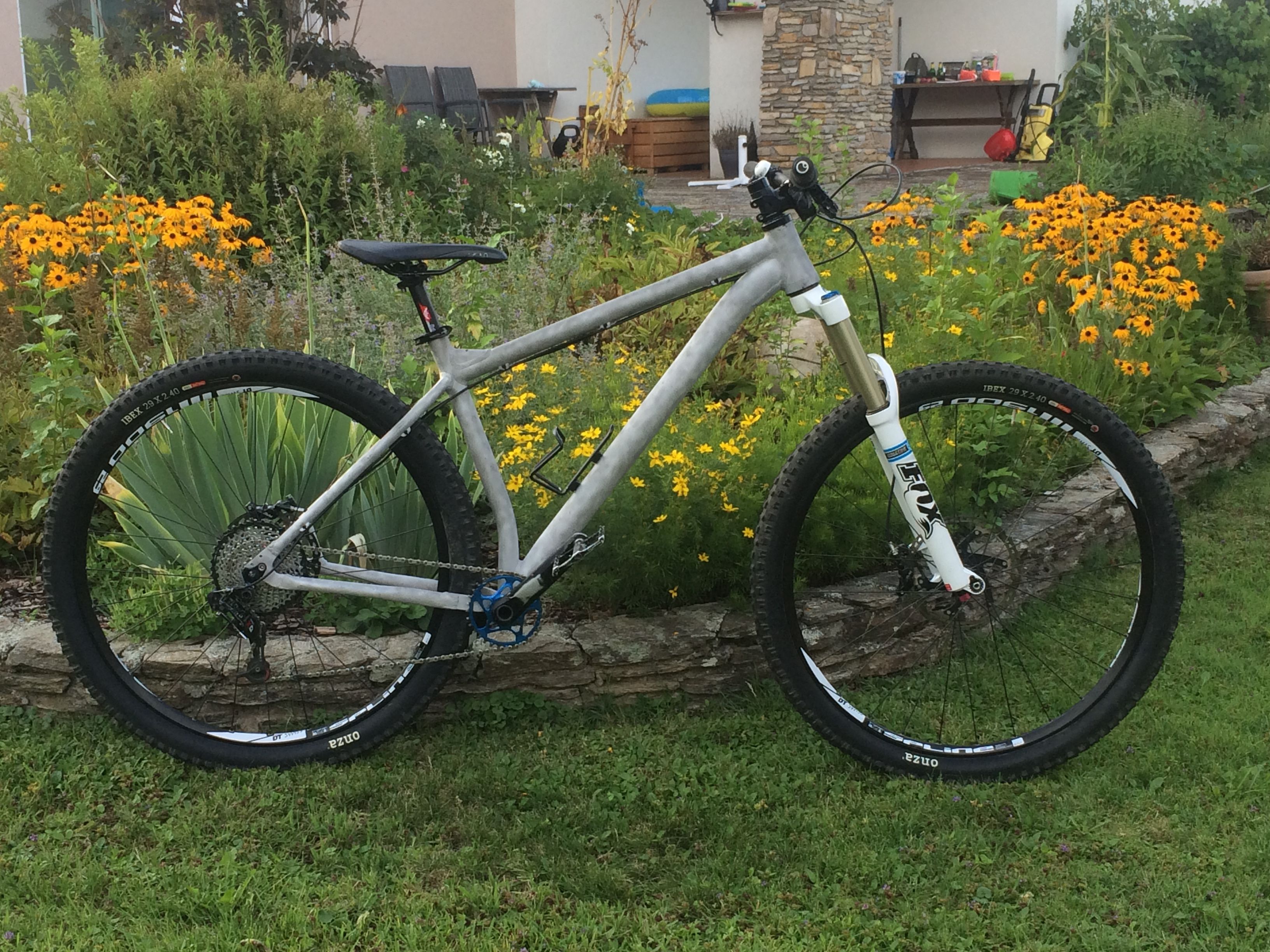

Das wär übrigens die Basis:

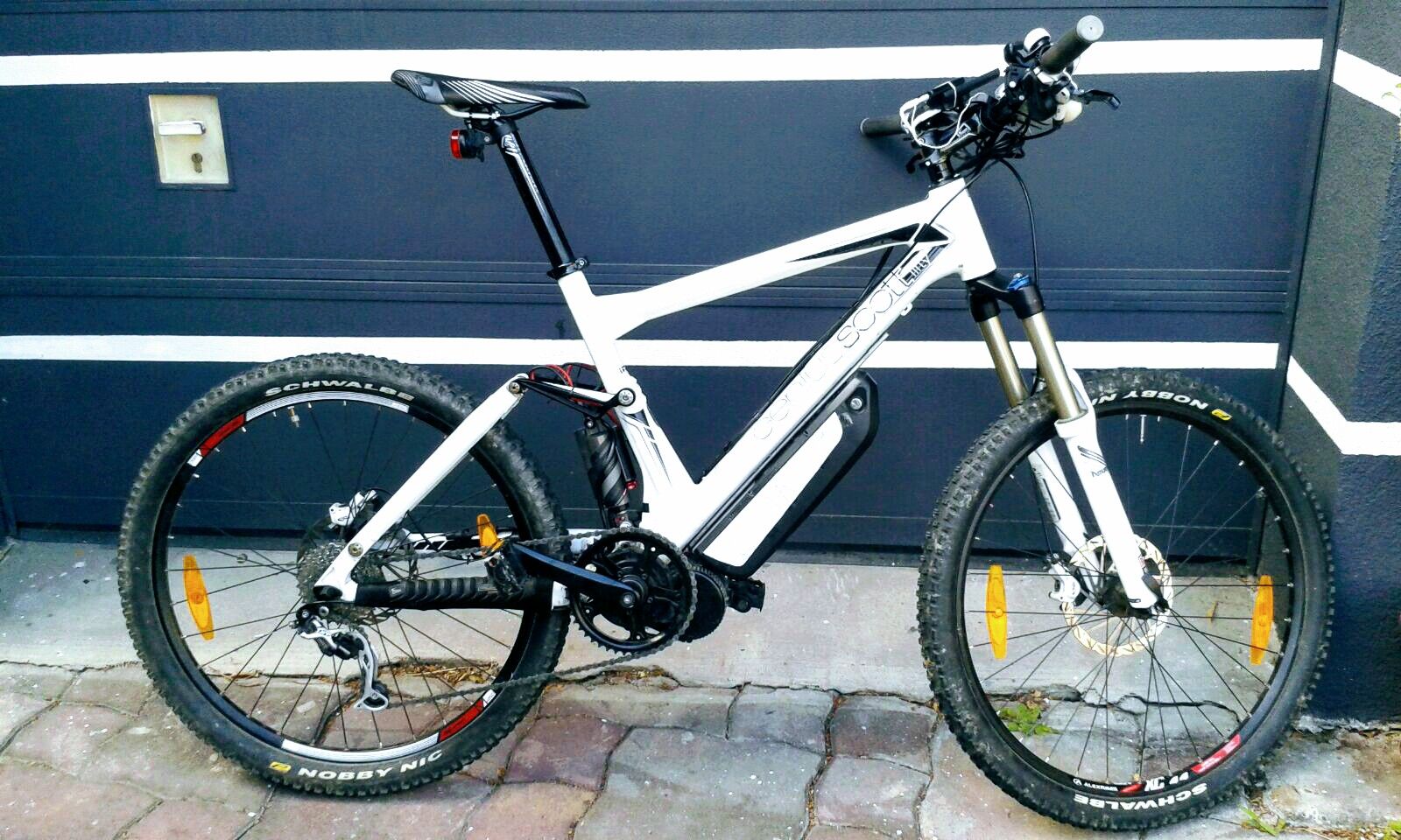

Das Scott Fully hab ich mal hergezeigt... - das zweit und auch das momentane Fatbike Projekt kommen in den nächsten Stunden nach ;)
Ich werde mich in kürze mit solchen Umbauten selbständig machen... mit sehr guten Freunden gemeinsam... - Daher würd es mich auch freuen, deine Challenge Details mitzubekommen. Es ist immer was anderes. Jedes Mal ein neues Problem. Und wenn du denkst es gibt keins mehr, kommt irgendwo ein neue her ;) :D
lg
Sauberer Umbau. bei einem Fully-Rahmen gibt es halt immer die Schwierigkeit, einen Platz für den Akku zu finden. Gibt es hier keine Kollision mit dem Vorderreifen? wie has du den Akku befestigt? Nur an den Flaschenhalterschrauben?
