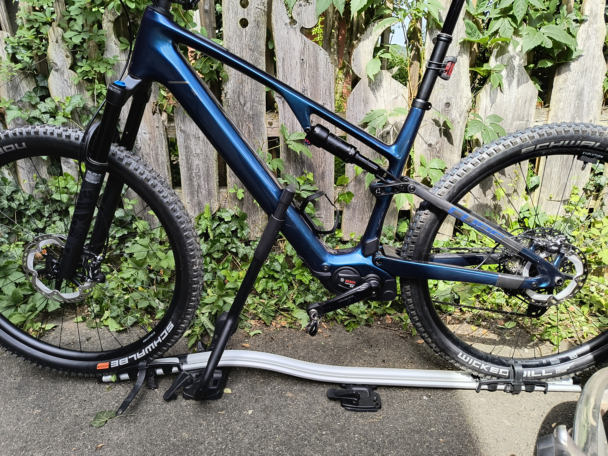

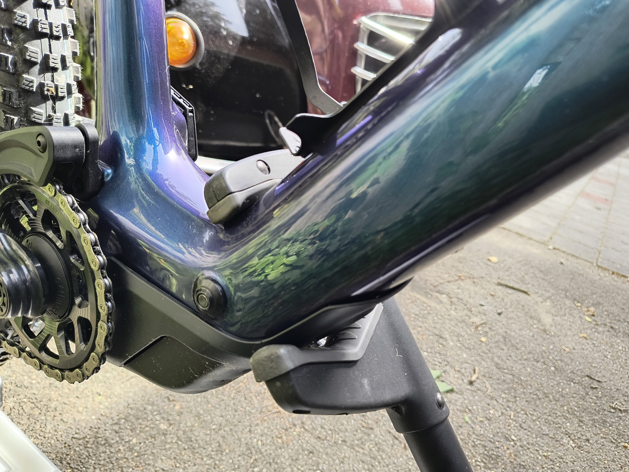

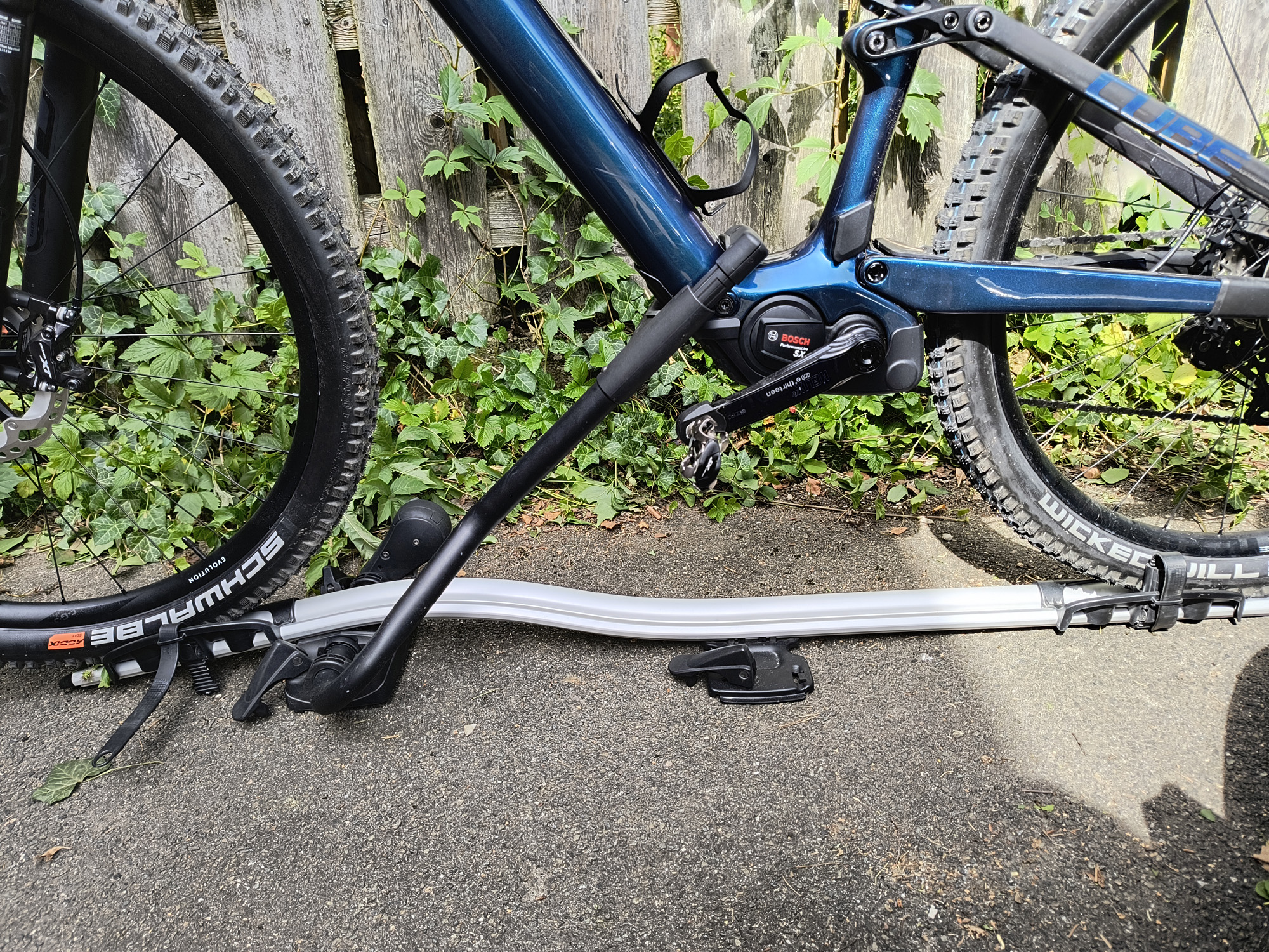

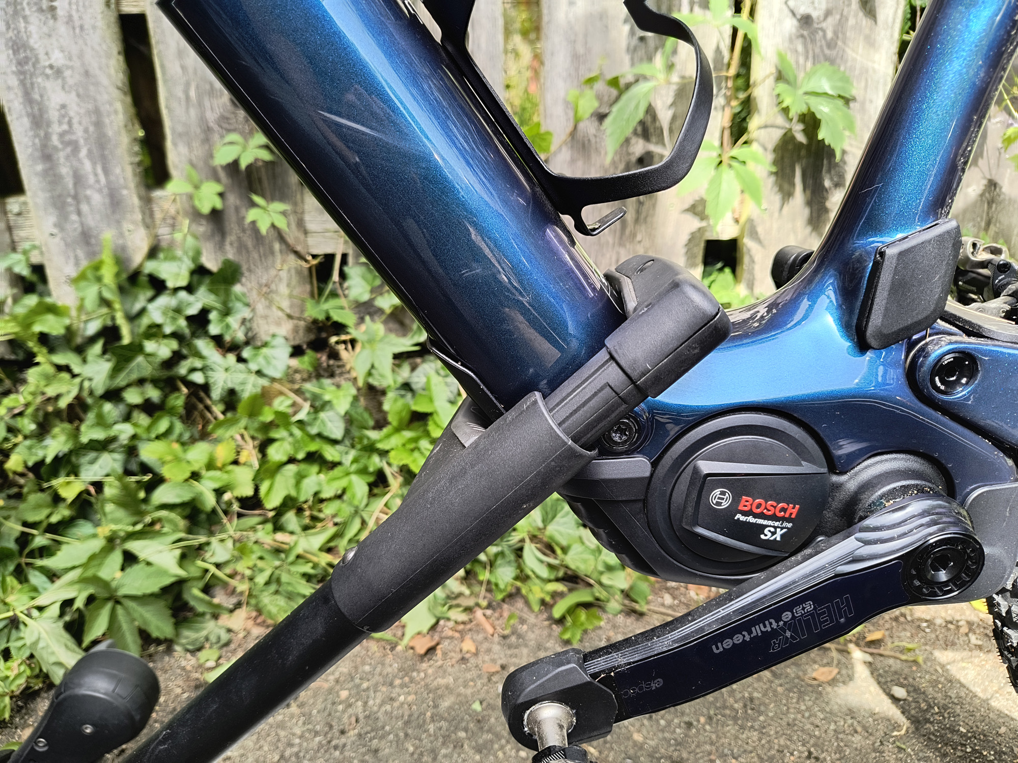

Probeweise mal auf den Proride 591 gestellt, sieht das gar nicht schlecht aus. Da sollte auch der Carbonrahmenadapter gut drunter passen. Die obere Stellung des Haltearms ist halt vom Winkel nicht so gut, die untere umschliesst die Rahmenabdeckung aus Kunststoff.
Auf der Thule Webseite steht beim 591 jedoch: "E-Bike nein" - wegen Gewicht oder warum? Dazu werde ich mal bei Thule anrufen und abklären, ob der nun zulässig ist oder nicht. Beim Stereo 120 gabs damit nie irgendwelche Stabilitätsprobleme.

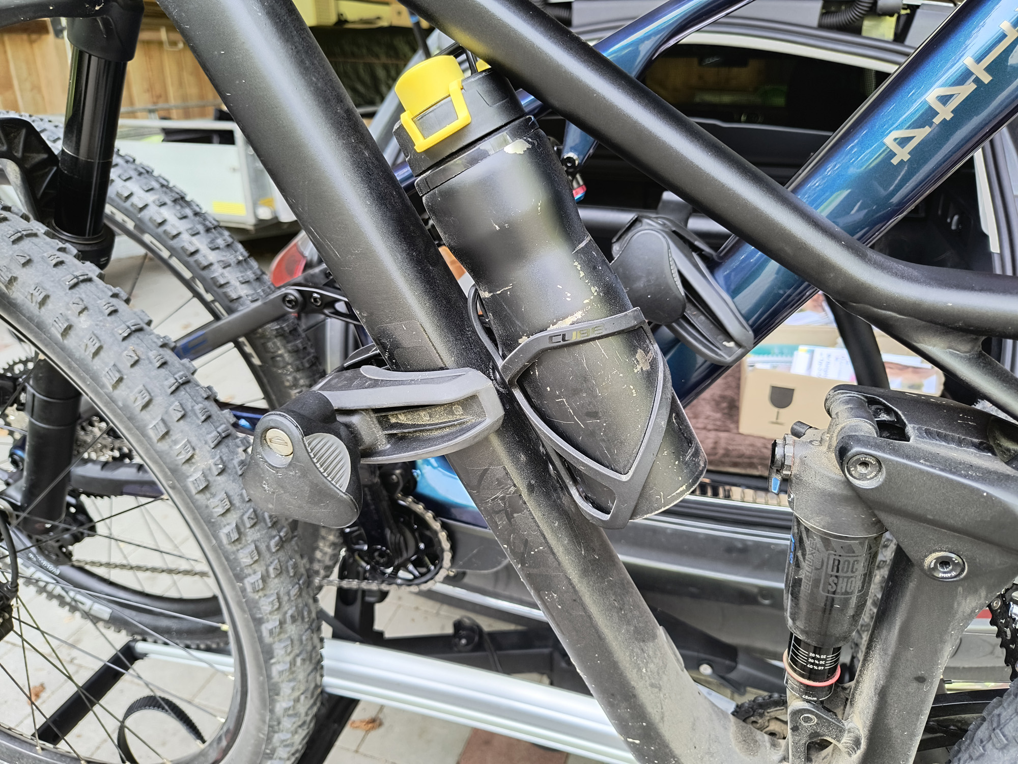

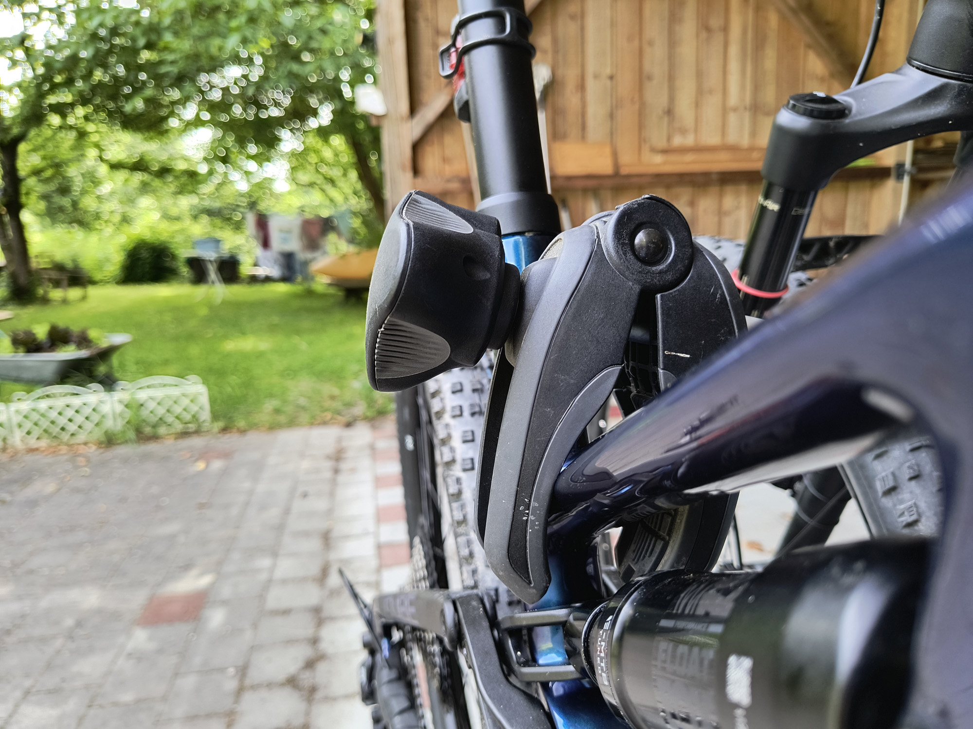

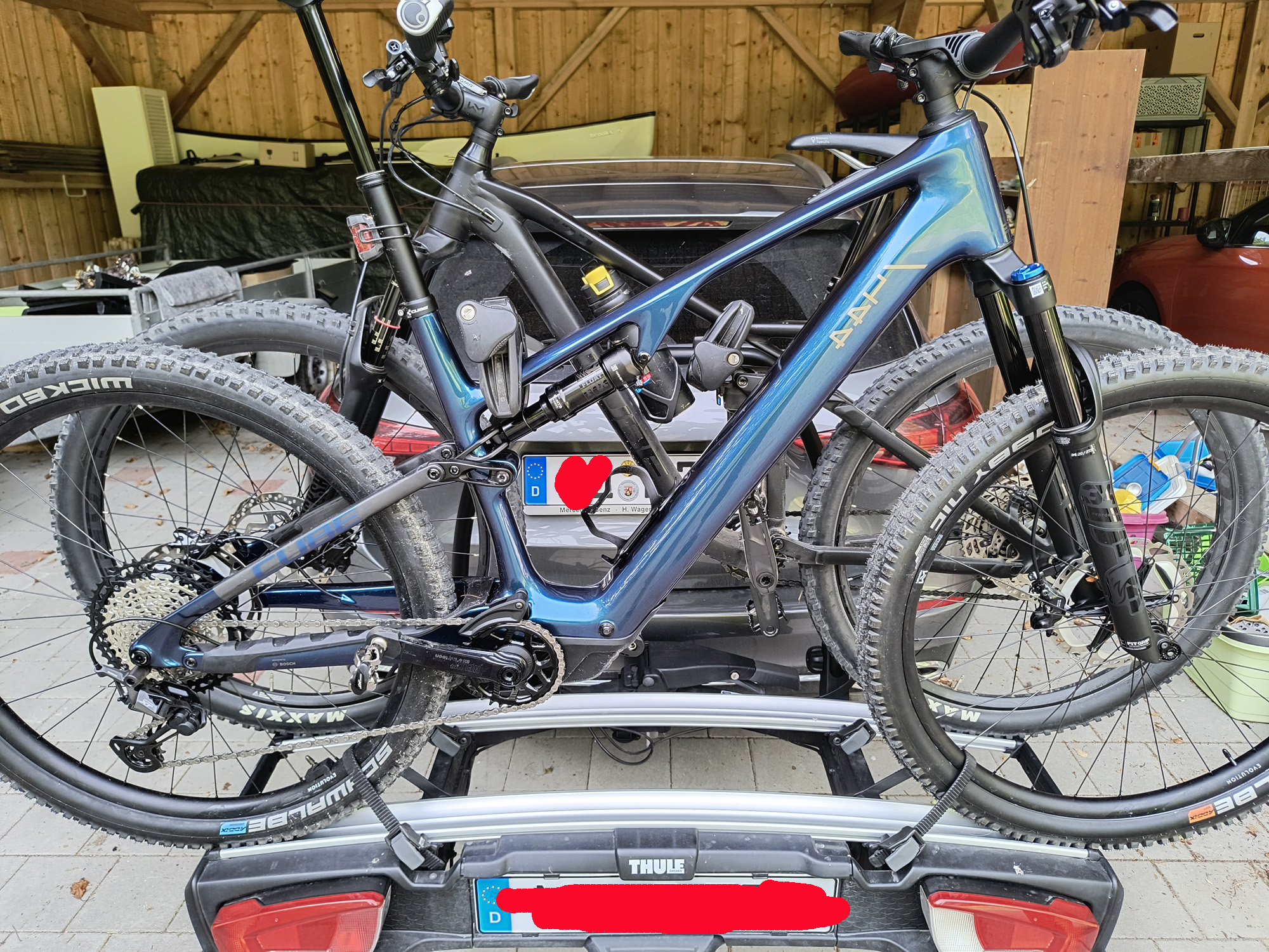

Servus nochmal ;) ,

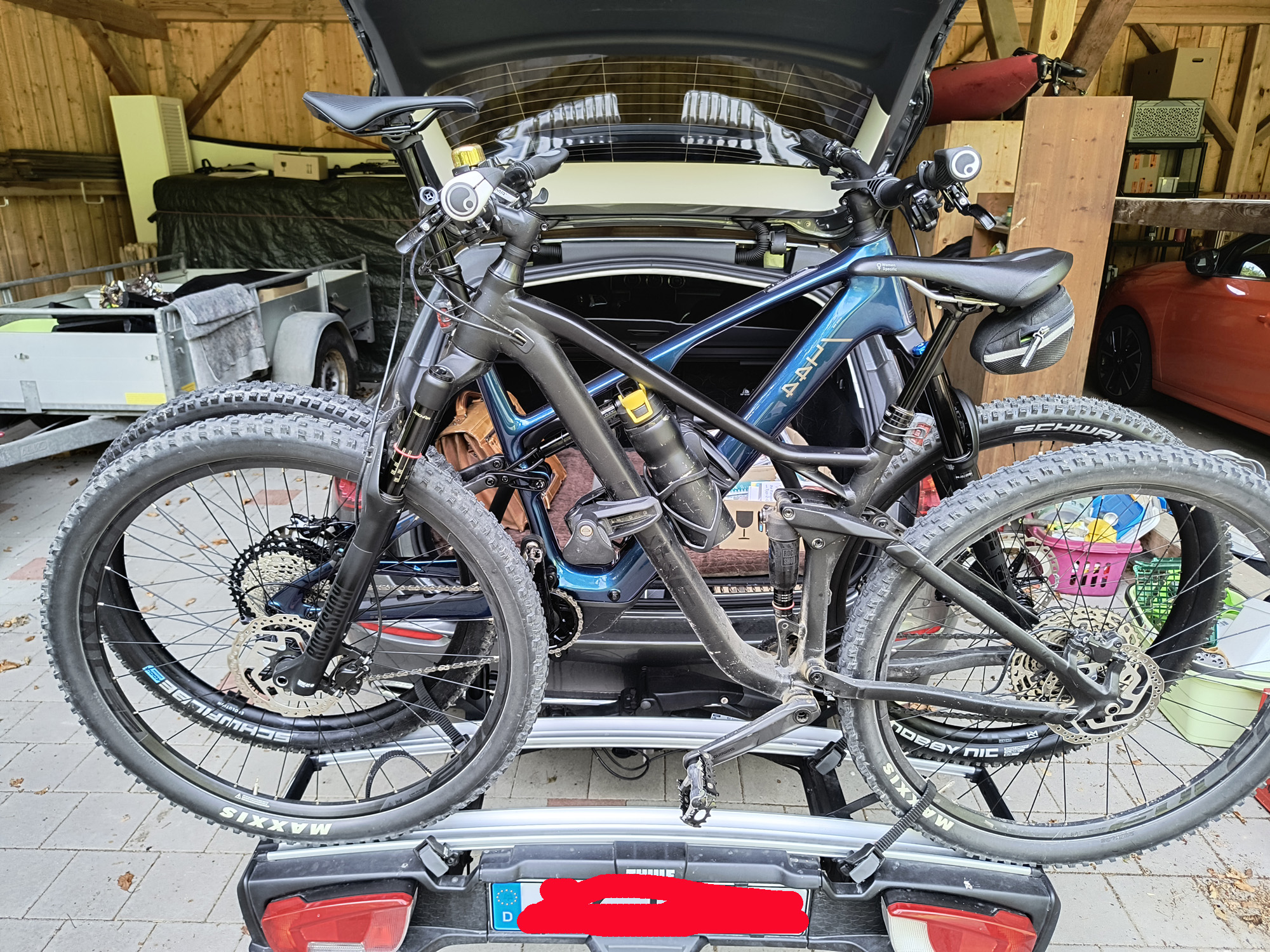

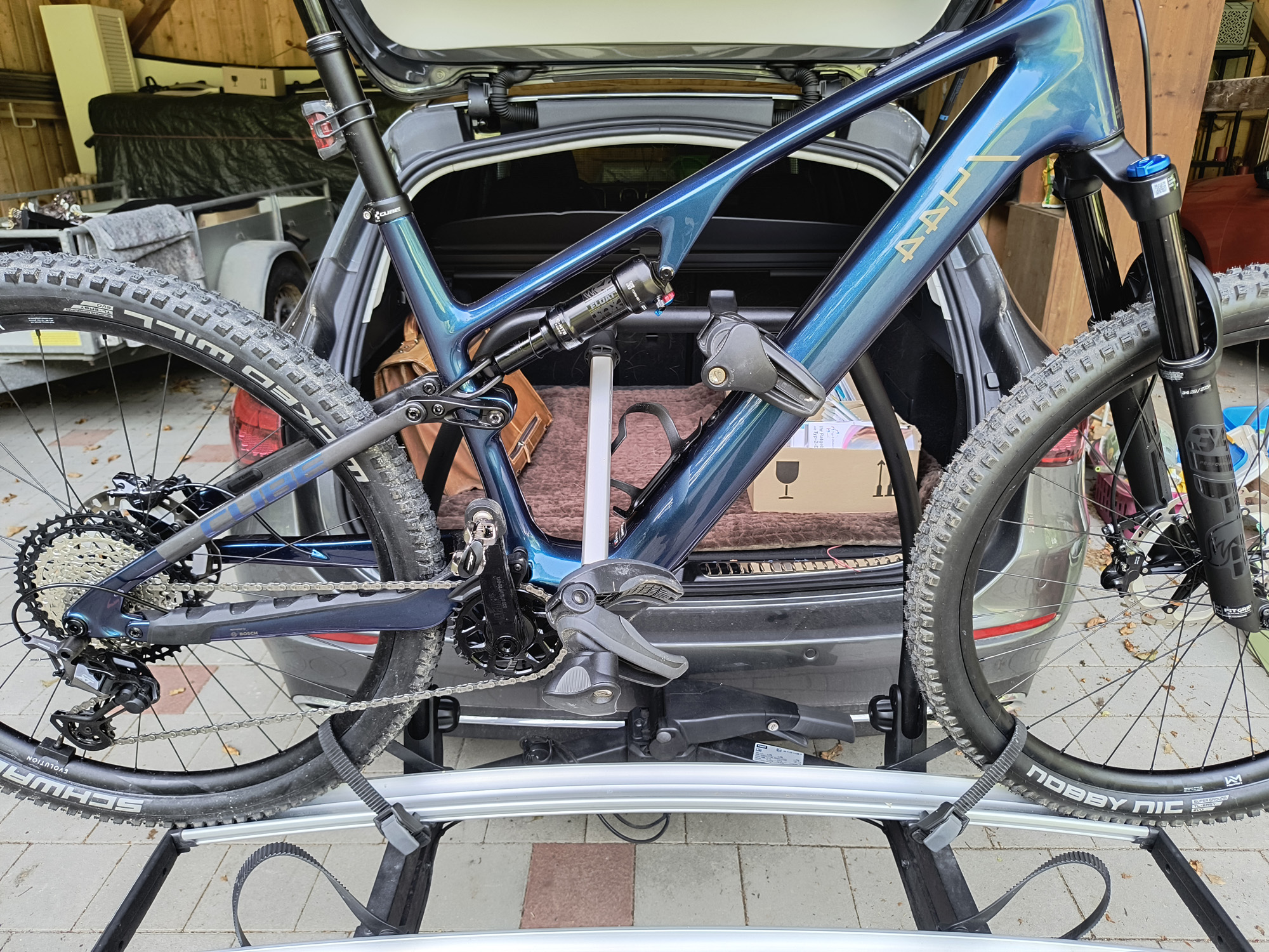

probeweise hab ich mal unsere beiden Räder am Thule Velo XT-AHK-Träger montiert. Das gestaltet sich gar nicht so einfach mit den starren Haltearmen. Besonders die Öffnungsweite der Halteklammer ist grenzwertig. Ob da noch der Carbonadapter drunter passt ist fraglich...
Getest hab ich beide Konstellationen: mein Rad innen und außen. Am besten gefällt mir mein Rad innen, doch ist eben die Klammer nicht rahmenumgreifend. Könnte man eventuell durch einen zusätzlichen Gurt lösen, doch wird das Problem der zusätzliche Carbonadapter sein.
Von Thule gibt es auch einen Rahmenadapter 982, der zwischen Lenkervorbau und Sattelstützenaufnahme gespannt wird. Doch kann ich mir damit auch keinen guten Befestigungspunkt für die Halteklammer vorstellen - das wird zu hoch. Zum besseren Verständnis hänge ich mal ein paar Bilder an.
Ideal wäre anstelle des kurzen Thule-Haltearms einer von z.B. Atera mit Ratsche und Schlaufe. Kann man den einfach austauschen?
Danke für alle Tipps, schönen Sonntag, LG Martin

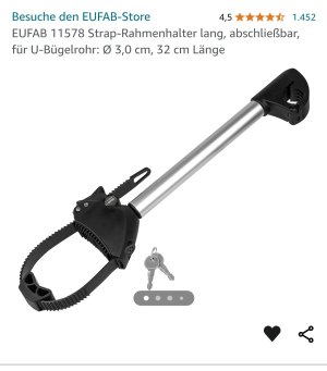

Ich habe mir die gekauft, einmal lang und einmal in kurz.

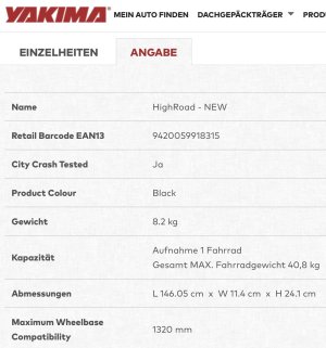

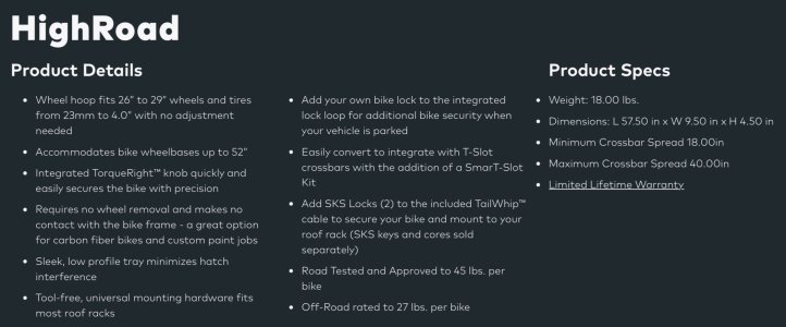

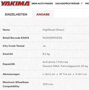

Hinweis noch zu dem von mir erwähnten Yakima Träger: es gibt eine neue Version, die angeblich bis 132 cm Radstand und 40,8 kg Fahrradgewicht geht:
ALT
NEU
Wobei auf der internationalen Webseite 45 lbs = 20,4 kg genannt werden:
Merci, ist in kurz bestellt 👍.
