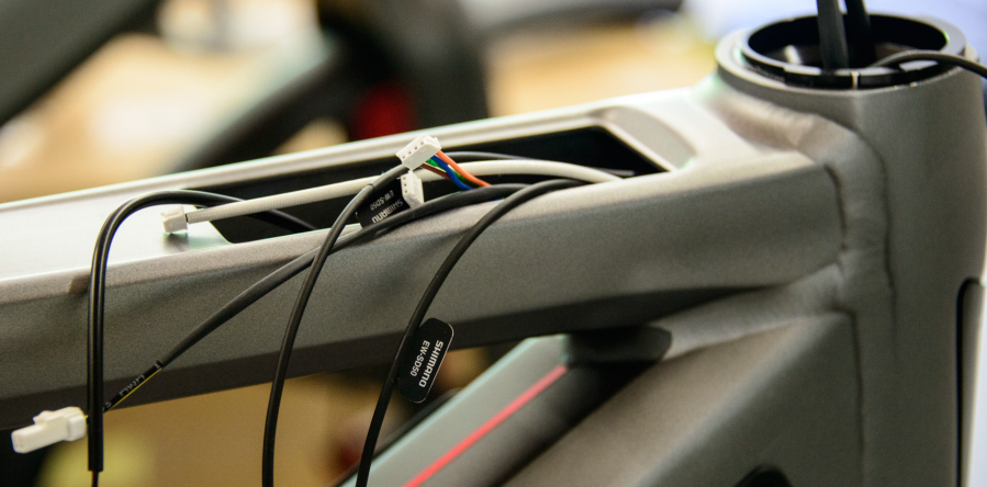

Würde zwar definitiv schön und aufgeräumt aussehen und wäre auch beim einem Sturz optimal geschützt, aber wäre das Loch im Oberrohr nicht ein wenig gross und dazu noch sehr nahe am Steuersatz?
Hatte ich früher auch gedacht, als die vollintegriete Bauform aufkam. Aber am 45er ist wegen des Dauergebrauchs eher Materialermüdung ein Thema. Inzwischen sind etwa 6 Jahre vergangen, einige 10'000 E-Bikes so gebaut worden und das Loch im Oberrohr hat (sich) gehalten.
Am eMTB kam mir spontan Rahmenbruch nach Durschlagen der Gabel in den Sinn - aber in so einem Fall ist ja keine Last auf den Pedalen und schon garnicht auf dem Sattel. Also auch hier keine Probleme zu erwarten.
Der Rahmen ist ja das einzige, was Trek selber macht - alles was die an den Rahmen dranhängen nehmen sie aus dem Teilelager. Oder kaufen die den Rahmen auch zu und können deshalbe keine professionelle Lösung anbieten?
es können halt nich alle ein gutes Entwicklungsbüro in der Schweiz haben wie Speci ;-)
Die sind am Zugersee! Dieses grosse Loch für's Display im Oberrohr wurde von einer noch kleineren Firma bei Bern entwickelt. Die angeschriebenen Kabel gehören zur Di2. Das abgebildete Modell ist für 10k CHF zu haben, aber es gibt auch solche für die Hälfte ;-)
