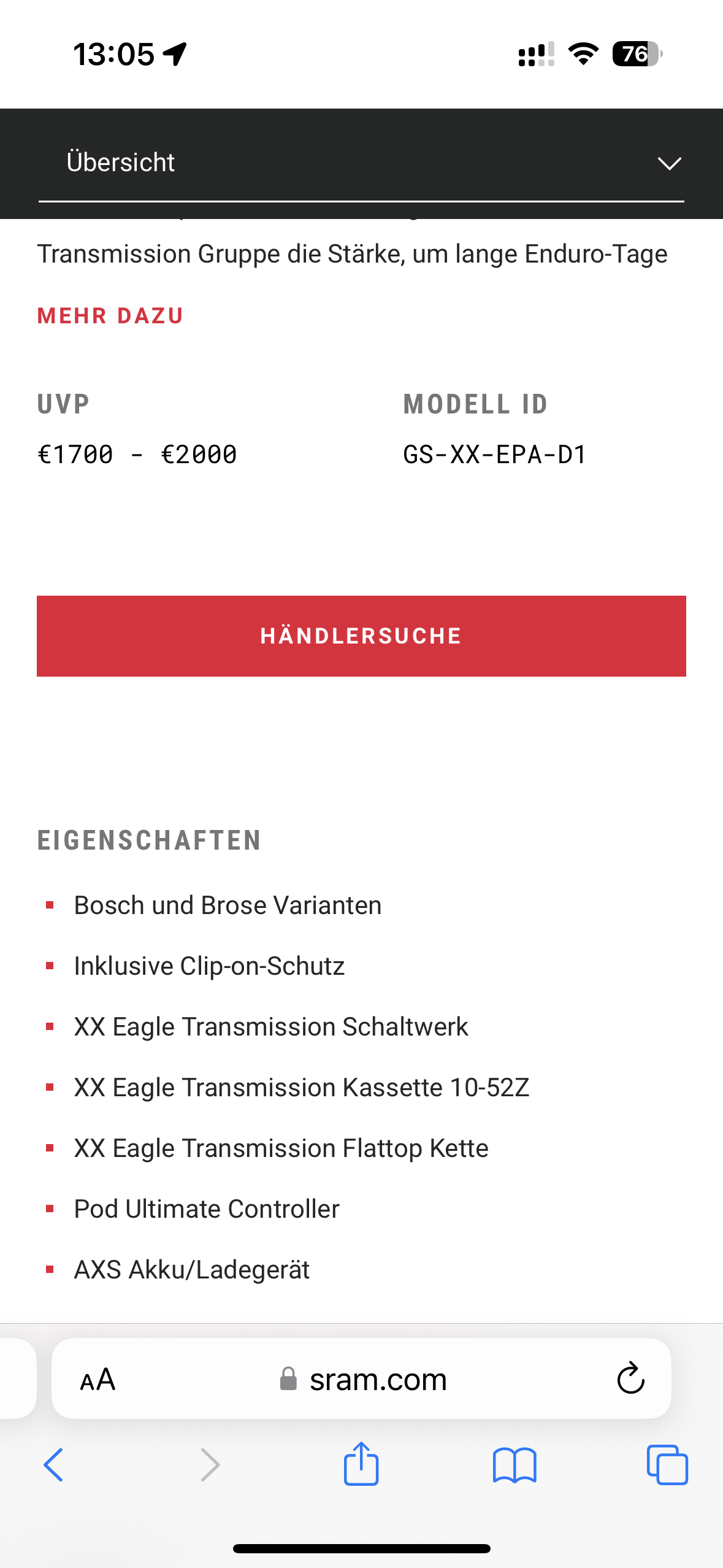

Es gibt glaube ich gar kein Trettlager oder? Ich meine auch gelesen zu haben, dass das System nur mit Bosch Motoren kompatibel ist.Am besten eine kompetente Werkstatt suchen.
Die können es für dich bestellen und umbauen.
Aber das ist ja X-Sync bzw. T-Type meine ich damit die neue Kette läuft.Oder einfach jedes andere 1 fach Kettenblatt.

Du brauchst eins der beiden Kits
https://r2-bike.com/SRAM-XX-Eagle-AXS-Transmission-E-Bike-Gruppe-BCD-104-mm-Kettenblatt-36-ZaehneOder
https://r2-bike.com/SRAM-X0-Eagle-AXS-Transmission-E-Bike-Gruppe-BCD-104-mm-Kettenblatt-36-Zaehne
Plus
https://www.bike-components.de/de/S...ms7A6JX6BJu4ycPsTThgMpx9z6VUL4lQaAglKEALw_wcBPlus
https://r2-bike.com/SRAM-T-Type-Eagle-Kettenblatt-Stahl-104-mm-BCD-schwarz-34-ZaehneUnd noch Kettenblattschrauben zB
https://r2-bike.com/ABSOLUTE-BLACK-Kettenblattschrauben-4-Stueck-lang
*Alle Angaben ohne Gewähr
The Transmission system was designed around a 55mm chainline, and the drivetrain performance is optimized for a 55mm chainline.
That said, the system is also compatible with bikes outside of that chainline, including super boost bikes with a 56.5mm chainline. I have reached out to some internal contacts to get clarification on the range of compatibility and would be more than happy to leave your ticket open to follow up with you as soon as I get more information.
