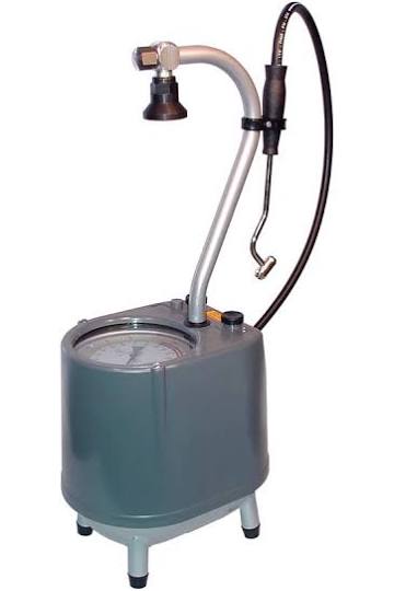

PS: Kennt irgendwer eine Möglichkeit, wie ich eine CO²-Patrone mit entferntem Ventilkern auf dem Ventil befestigt bekomme?
Was willst mit einer CO2 Patrone, das ist Spielzeug. Fahr an ne Tanke zur Luftstation wenn Du keinen Kompressor hast. Die alten sind die besten
