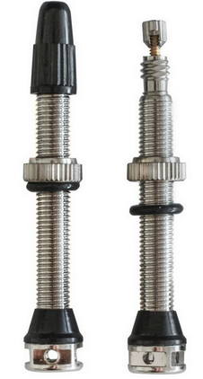

Da ich nun die mich nervenden Milkit-Ventile gegen "normale Tubelessventile" tauschen will,
frage ich mal welche Ventil-Variante sinnvoller für Newmen-Felgen (Evolution SL E.G. 30) sein könnte.

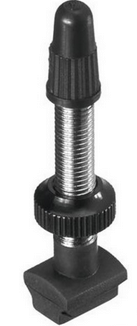

Eckige wie bei den DT-Swiss?
Oder Runde wie z. B. bei den MaXalamis?

Eigentlich egal, hab immer die runden benutzt und immer dicht gewesen. Wenn dich aber das zugehen von Ventilen nervt dann kauf :
e*thirteen Quick Fill Tubeless-Ventil
geht nie wieder zu.

Ich habe zeitgleich mit dem TL-Umbau unserer beiden AT ebenfalls das mittlerweile an den Thronfolger vermachte Ransom mit Mavic-Felgen umgerüstet, und dort Mavic-Ventile reingemacht. Da lassen sich beide Räder ohne Weiteres sowohl mit 'ner Minipumpe als auch mit 'ner kleinen Elektropumpe bedienen, während die mit den Milkit-Ventilen alle 4(!) zumindest die Elektropumpe, teils auch die Minipumpe, an die Grenze führen. Dort geht dann nur kontinuierlich Luft raus, Ventilkern raus, waschen und wieder rein. Schön dann übrigens wenn dabei der Reifen aus dem Sitz rutscht. 🤢
Ich hatte eigentlich vor die DT-Swiss einzubauen und, sobald verfügbar, die Schwalbe Click-Valve-Kerne zu nutzen. Die Schrader-Variante wäre da schon 'ne Alternative.

Gegen verklebtes Ventil hilft es den Kern zu fetten und das Rad mit Ventile unten abzustellen.
