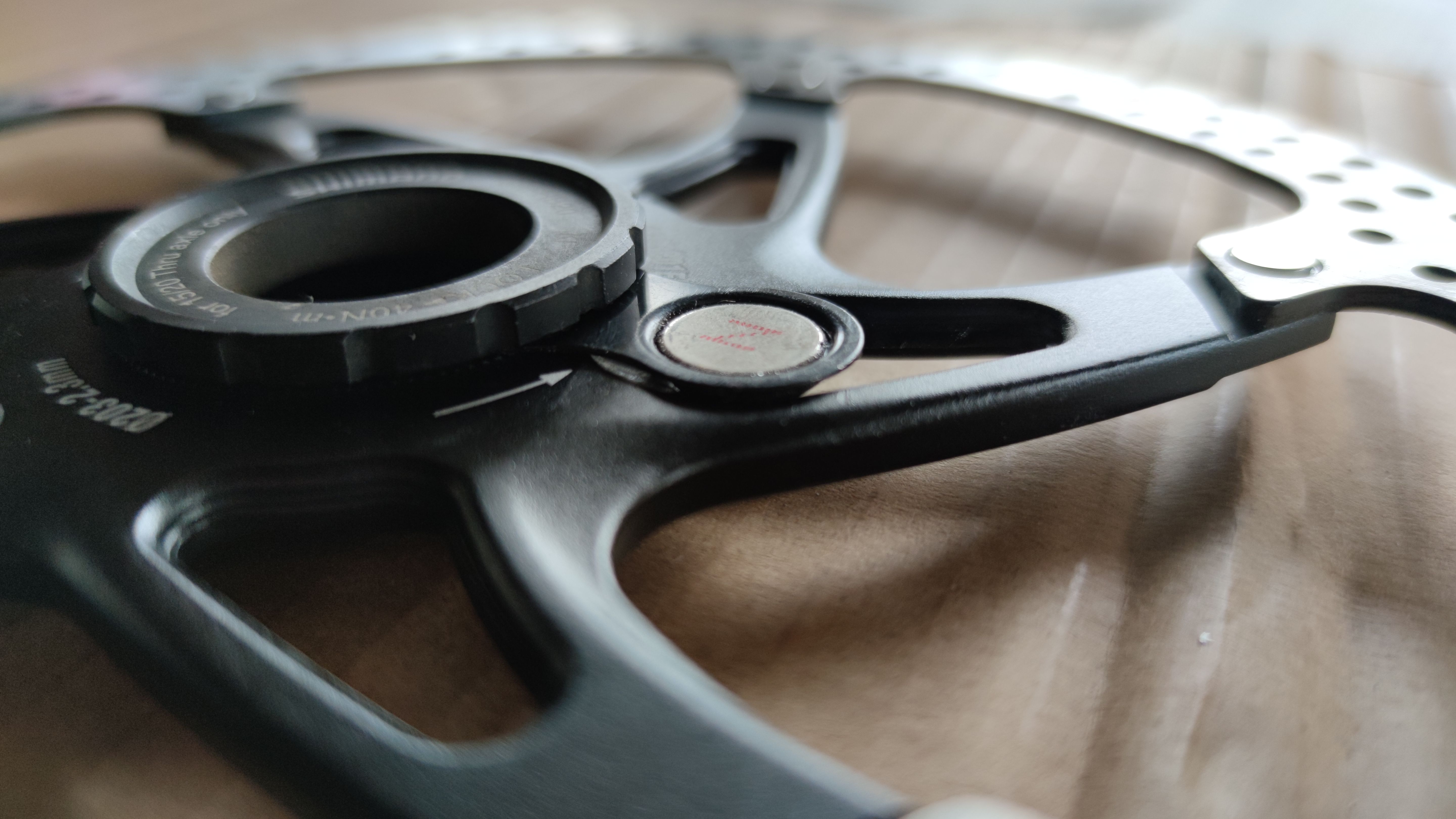

Ich selbst habe noch keine eBike Erfahrung. Am Hinterrad habe ich mit einem Kunststoffhalter den Magneten für das Geschwindigkeitssignal gefunden. Lässt sich dieser einfach an der Matura Scheibe montieren oder ist eine spezielle Scheibe mit Magnet nötig.

... als Bremsscheibe würde ich Dir folgende empfehlen:
Magura: https://www.bike-discount.de/de/magura-mdr-p-cl-bremsscheibe
Galfer: https://www.bike-discount.de/de/galfer-bike-wave-fixed-centerlock-bremsscheibe-fuer-e-bike
( ... den passenden Magneten musst Du dazu bestellen )

Der Magnet darf nicht zu nah am Sensor vorbei gehen, sonst gibt es bei langsamer Fahrt eine Fehlermeldung und Motorausfall. Ich klebe die Magneten z.B. bei Shimano Icetech Scheiben selbst mit Kleber in die vorgesehene Magnetaufnahme. Das ist billiger als Scheiben, die schon einen Magneten haben.

... auf jeden Fall besser als die EM600 - da brauchst Du aber für hinten einen separaten Magneten.
... die Magura MDR-P CL hat bereits ein Loch für den Magneten.
