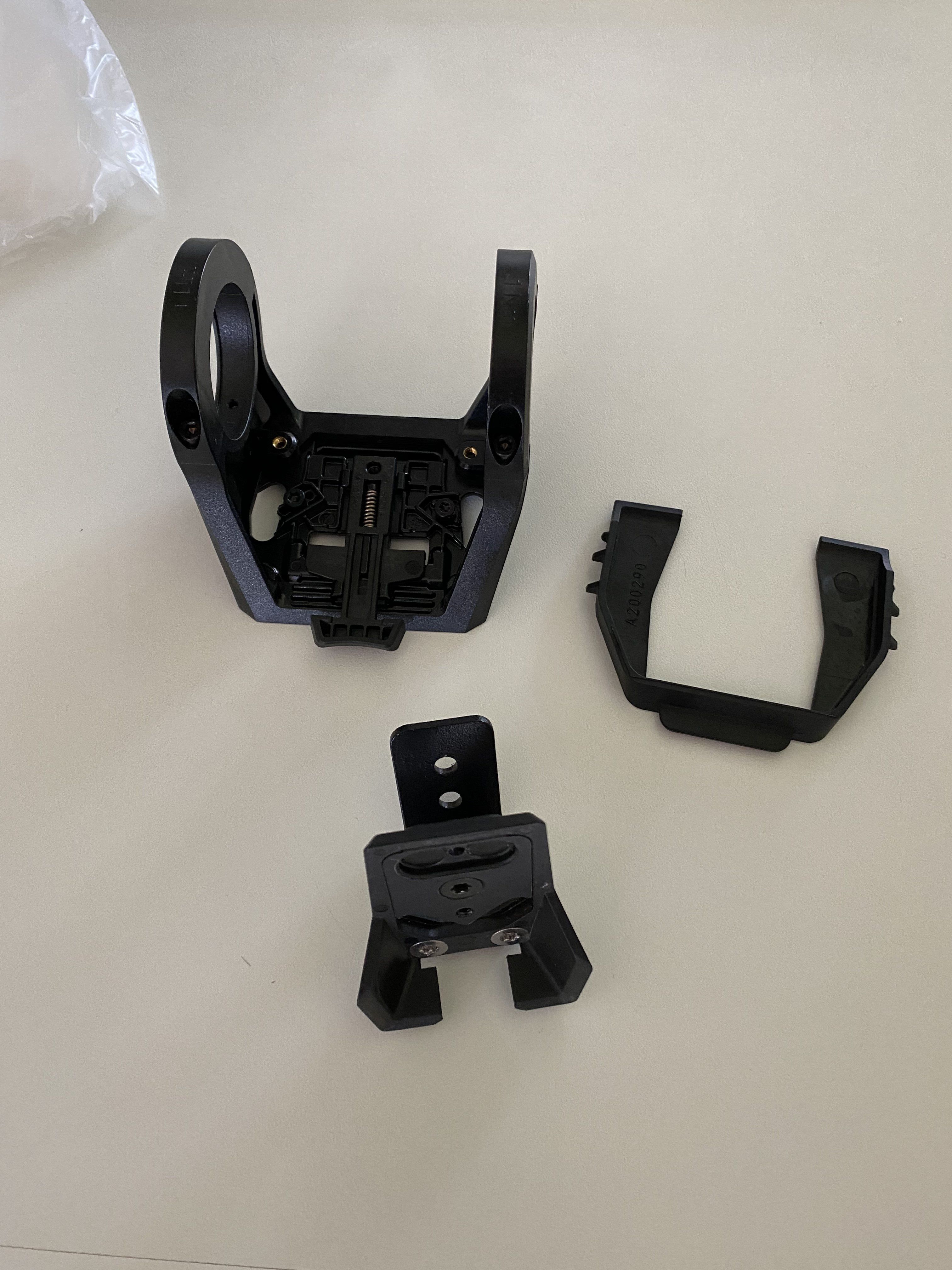

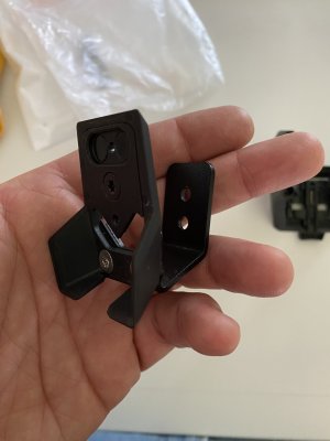

Ich habe vor 2 Monaten ein Bosch Kiox für meine Frau ihr ebike bei Ebay Klein gekauft, welches Sie heute endlich bekommen hat. Ich wollte morgen umbauen von Purion auf Kiox. Hab’s bei meinem ebike auch gemacht. Da hatte ich eine Acid Halterung. Das was ich hier habe verstehe ich nicht so ganz. Könnt ihr mir helfen wie das montiert wird, also die Teile, wo die hin kommen. Ich glaube dass die Teile teilweise für das Nyon sind. Kann das sein ?

Bild ohne Hand ist die Halterung vom Nyon 2 und das Bild mit der Hand ist die vom KIOX was am Lenker - Steuersatzschraube angebracht wird. Ich selbst kann nur empfehlen die Halterung von ACID zu kaufen !
