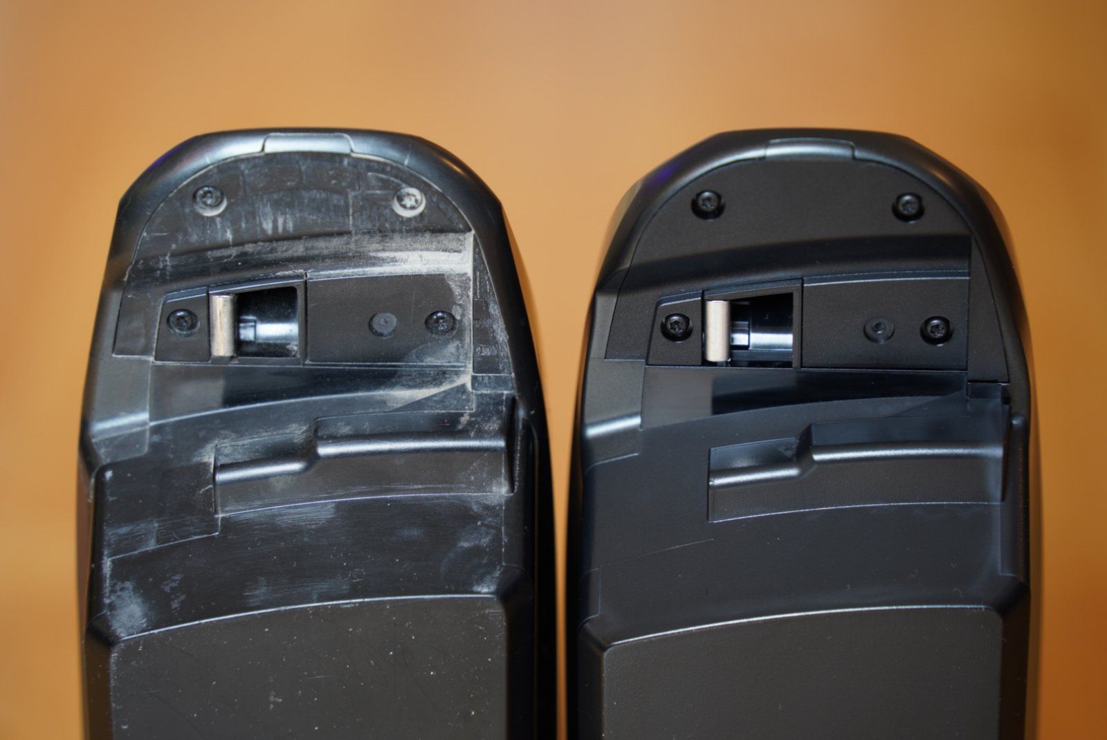

Nachdem der neue BT-8016 endlich lieferbar war, habe ich mir einen bestellt. Die entsprechende Halterung BM-E8016 ebenfalls, um die Unterschiede zur alten Halterung zu verstehen. Umgerüstet wird ein Spectral:ON Größe L.

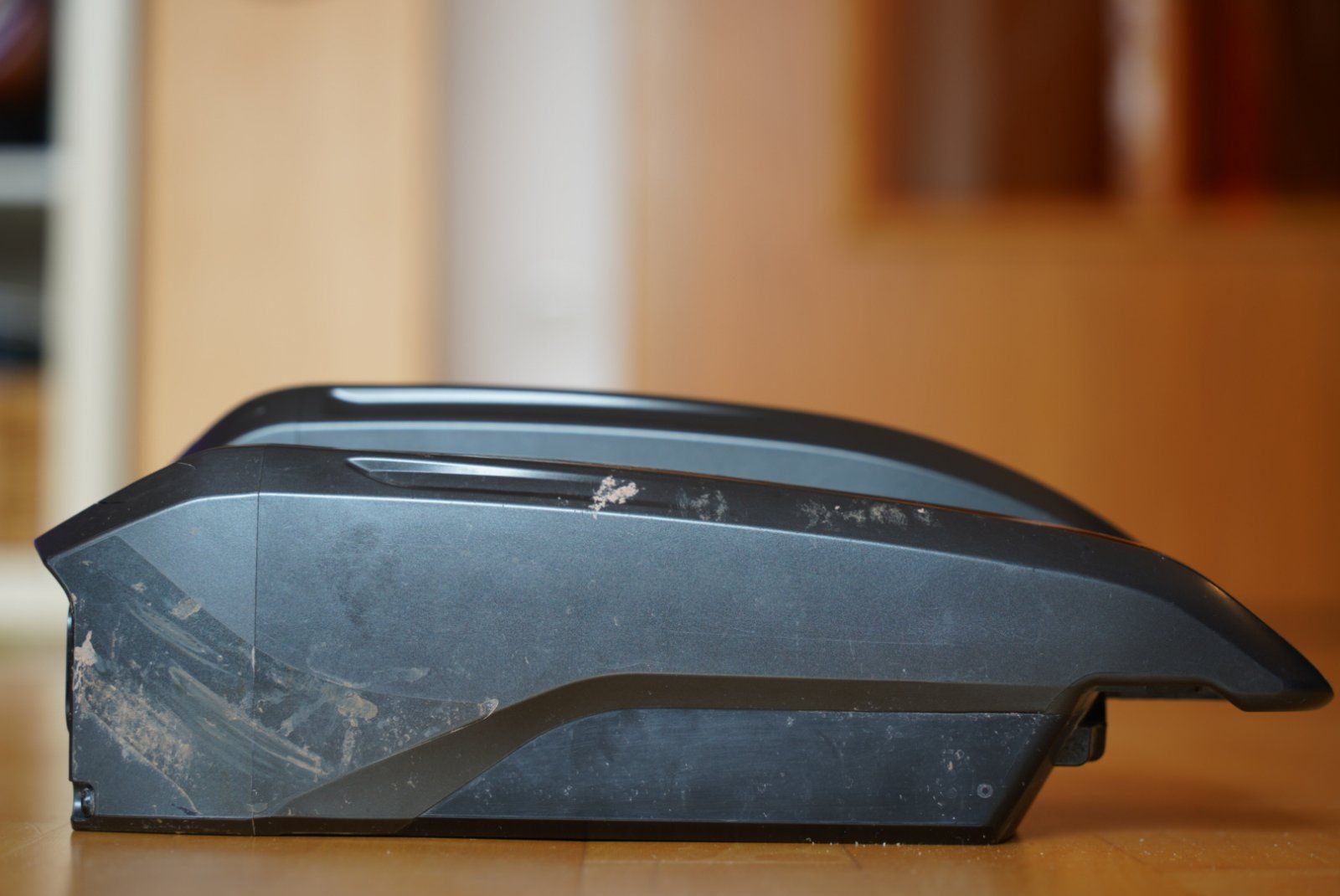

Optische Unterschiede:

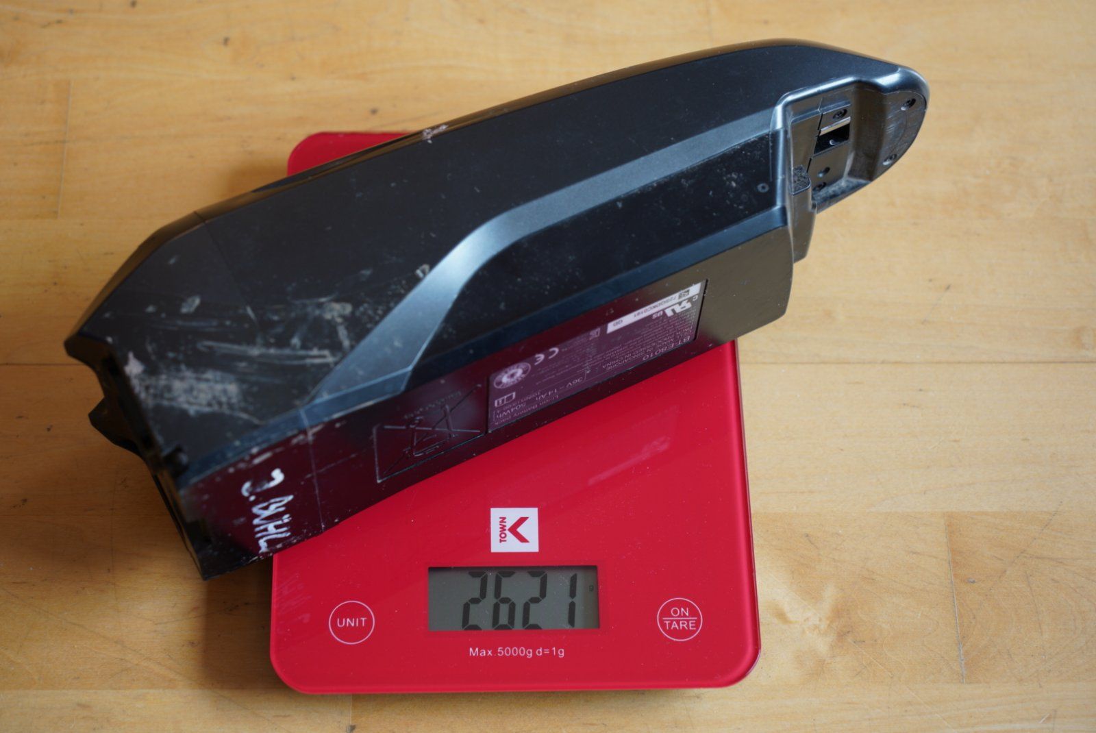

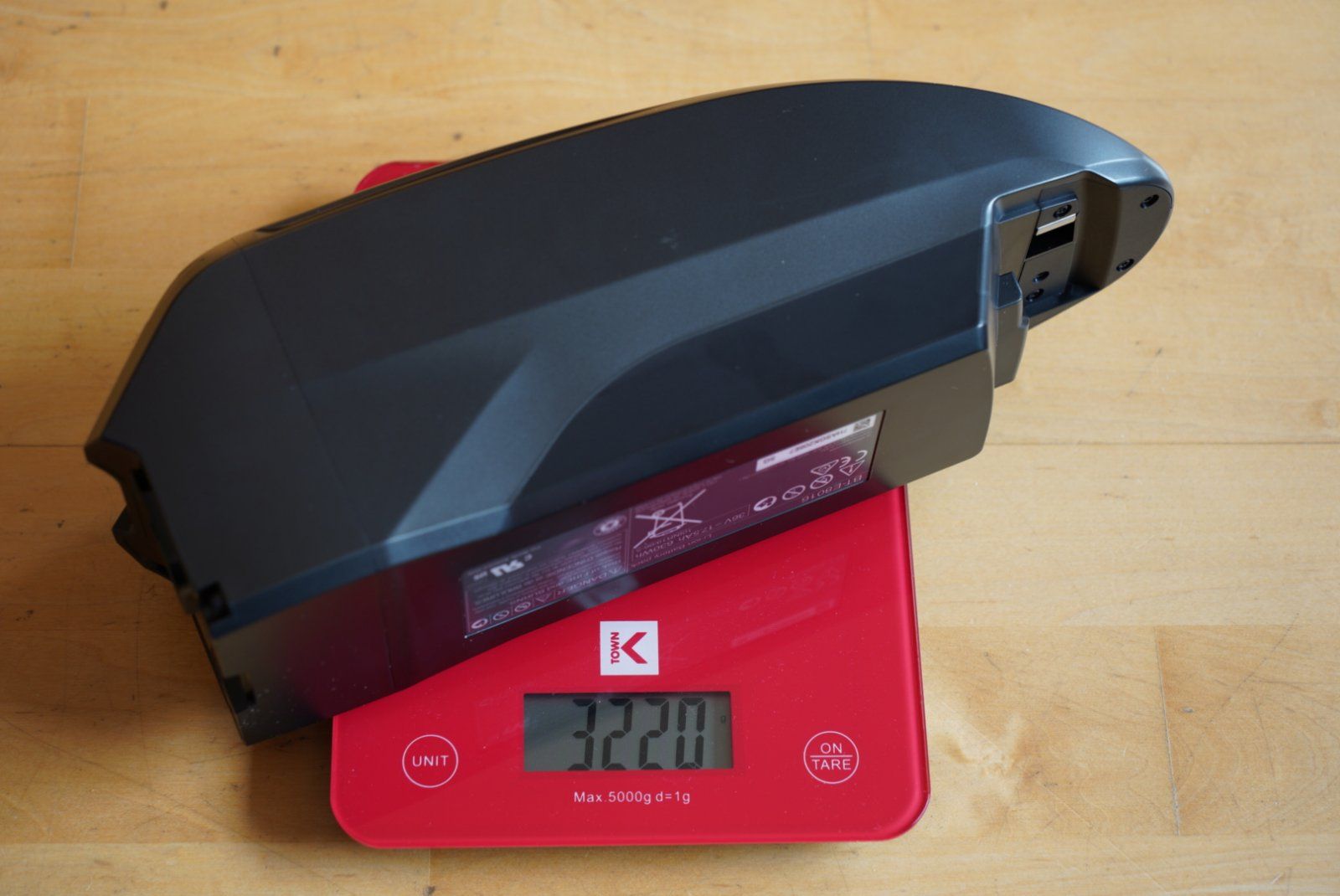

Gewicht:
Im Wesentlichen gibt es drei Unterschiede:
1. Größe/Gewicht: Siehe oben

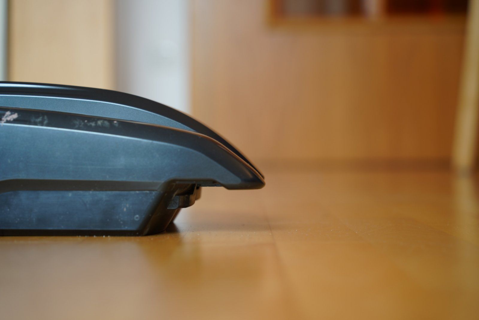

2. Die Nase an der unteren Halterung ist kleiner/weniger breit/lang als an der alten Halterung.
Alter Akku passt auf neue Halterung, anders herum nicht. Man könnte theoretisch die Nase absägen, aber...

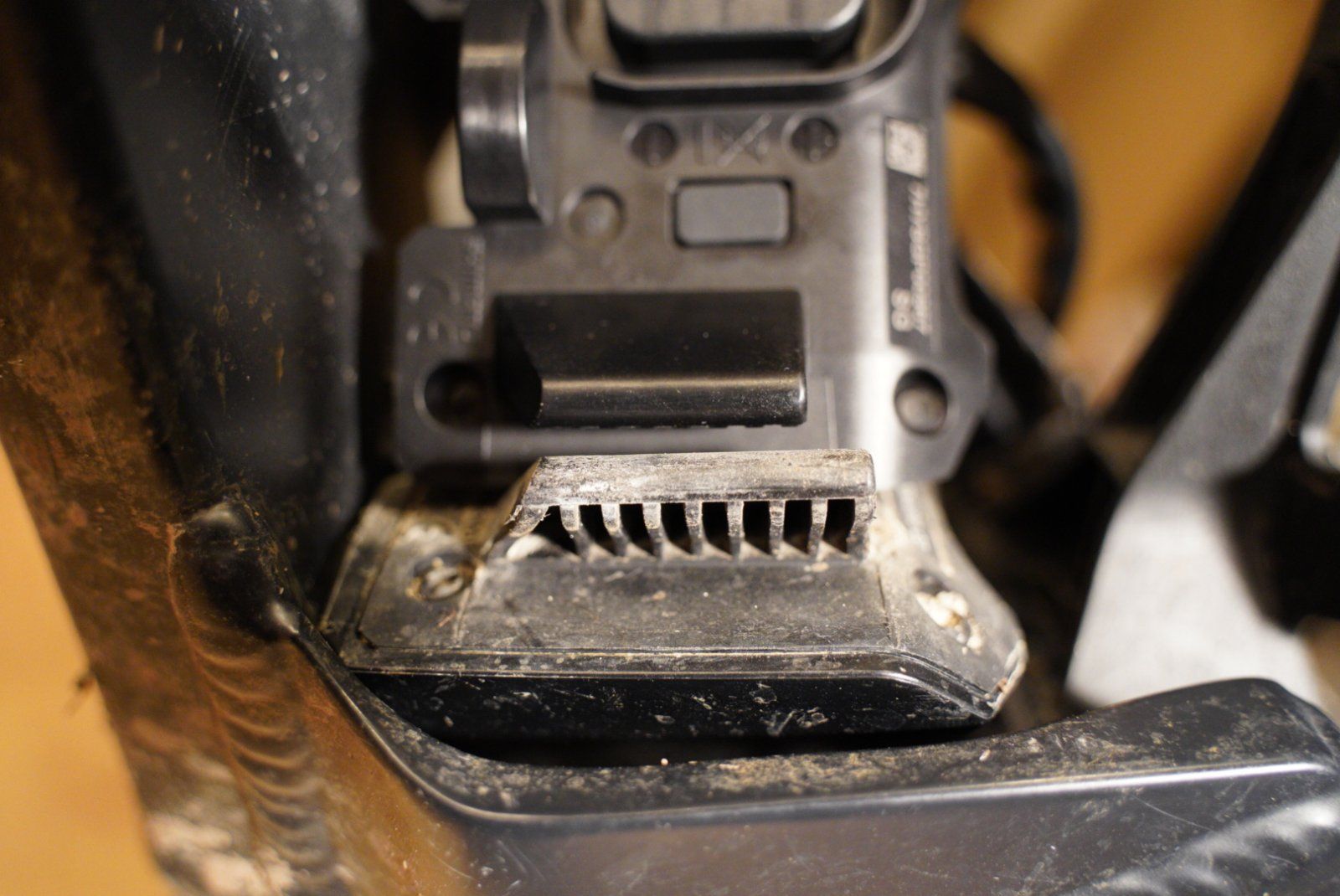

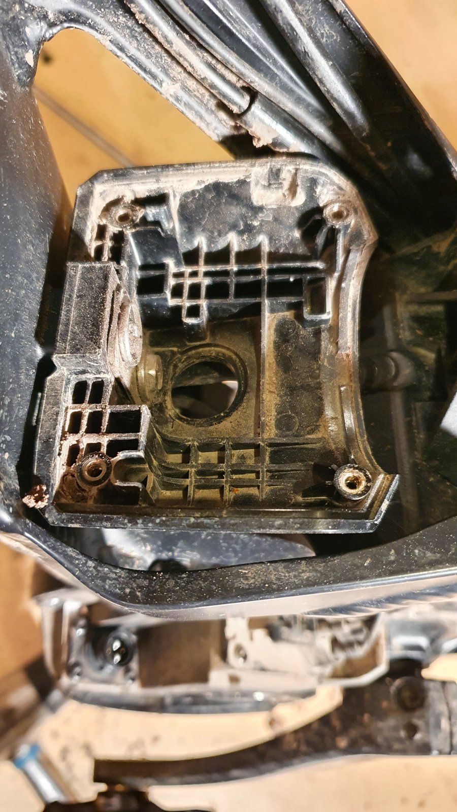

3. Die Halterung am Rahmen unten ist bisher aus Kunststoff.
Das erschien Shimano wohl nicht stabil genug, deshalb ist der Träger jetzt aus Alu.
Die obere Halterung ist die Gleiche und kann belassen werden.
Die Kabellänge beim Spectral:ON(Größe L) ist 250mm, die neue Halterung gab es bisher nur mit 300mm. Es ist überm Motor aber genug Platz, um das Kabel zu verstauen.
Ich hoffe, mein Beitrag beantwortet einige Fragen.

Der Flaschenhalter wird vom dickeren Akku nach hinten gedrückt.
Damit steht die Flasche steiler und stößt oben an.
Ich habe dann den Flaschenhalter bis auf 1mm Materialstärke abgeschliffen, und den Anschlag unten abgesenkt/flacher gemacht. Wäre die Flasche jetzt 1cm kürzer, wäre es ok.

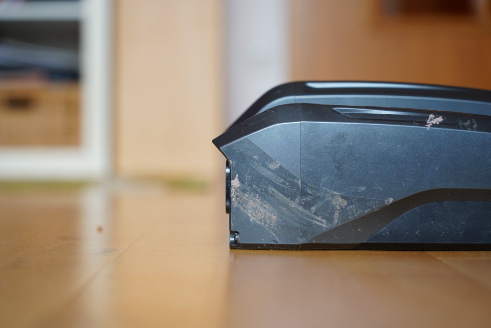

Danke für die Bilder der beiden Akkus, so wie es aussieht ist der an der oberen Aufnahme ja nicht groß dicker, sondern erst später. Ich vermute anhand der Bilder das wird auch bei meinem M Rahmen und DPS Dämpfer passen.
Flasche ist eh schon verdammt eng oben, die muss dann leider raus.
Ja das wäre auch meine Hoffnung für meinen Ghost Hybrid M Rahmen.
Der Knaller wäre ja wenn Jojo10 eine 1:1 Seitenschnitt Schablone erstellen würde vom neuen Akku, die dann als PDF zur Verfügung stellt zum selber ausschneiden... und daheim drann halten.... uuuuuaaahh man wird ja noch Träumen dürfen :cool:
Ok ich hab nen Spectral On, für Ghost kann ich ja nicht sprechen.
Ehrlich gesagt hab ich das Seitenansicht Bild beider Akkus oben ausgedruckt und meinen draufgelegt, das passt schon fast genau.
Das der Große nicht paßt ist natürlich ein Restrisiko. Bestellen, Schablone selber machen und sehen ist wohl das beste.
