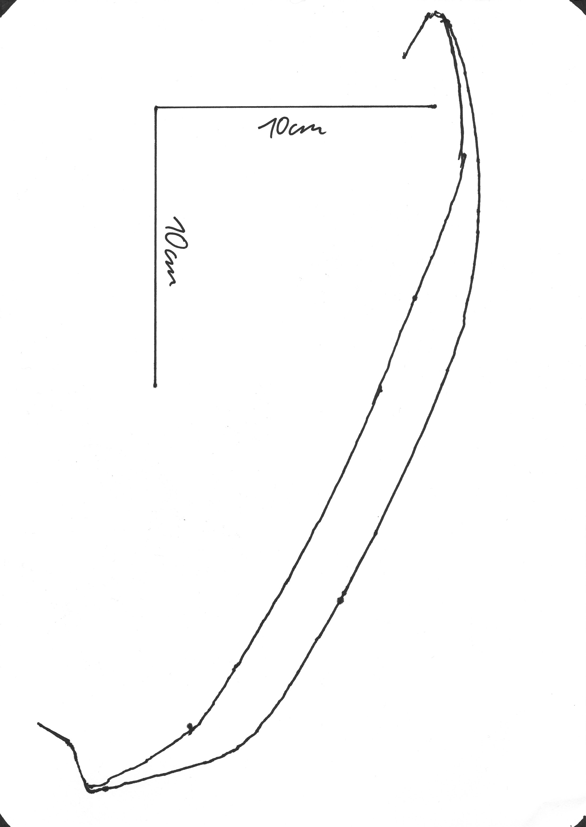

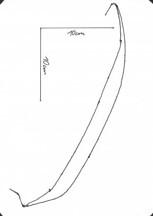

Schablone

Der Knaller wäre ja wenn @Jojo10 eine 1:1 Seitenschnitt Schablone erstellen würde vom neuen Akku, die dann als PDF zur Verfügung stellt zum selber ausschneiden... und daheim drann halten.... uuuuuaaahh man wird ja noch Träumen dürfen
ich hatte beim alten Trek auch eine Schablone ausgedruckt bevor ich den Bosch Powepack gegen ein 750Wh Nachbau ersetzt hab, was ich aber nicht bedacht hatte war die Bewegung vom Dämpfer im stärker eingefederten Zustand, nach der ersten Probefahrt war dann das Akkugehäuse zerkratzt weil der Dämpfer dann beim einfedern
gegen den Akku gedrückt hat 🙈 (den Akku konnte ich so dann nicht mehr retour schicken)
mußte dann halt basteln damit der Dämpfer nicht ansteht (Akku zerlegt und Gehäuse mit Industriefön etwas angepasst)
deshalb unbedingt aufpassen ob man den Akku auch raus bekommt und wie weit die Dämpferbewegungen gehen (bei Fully)
Lg Tirolbiker63

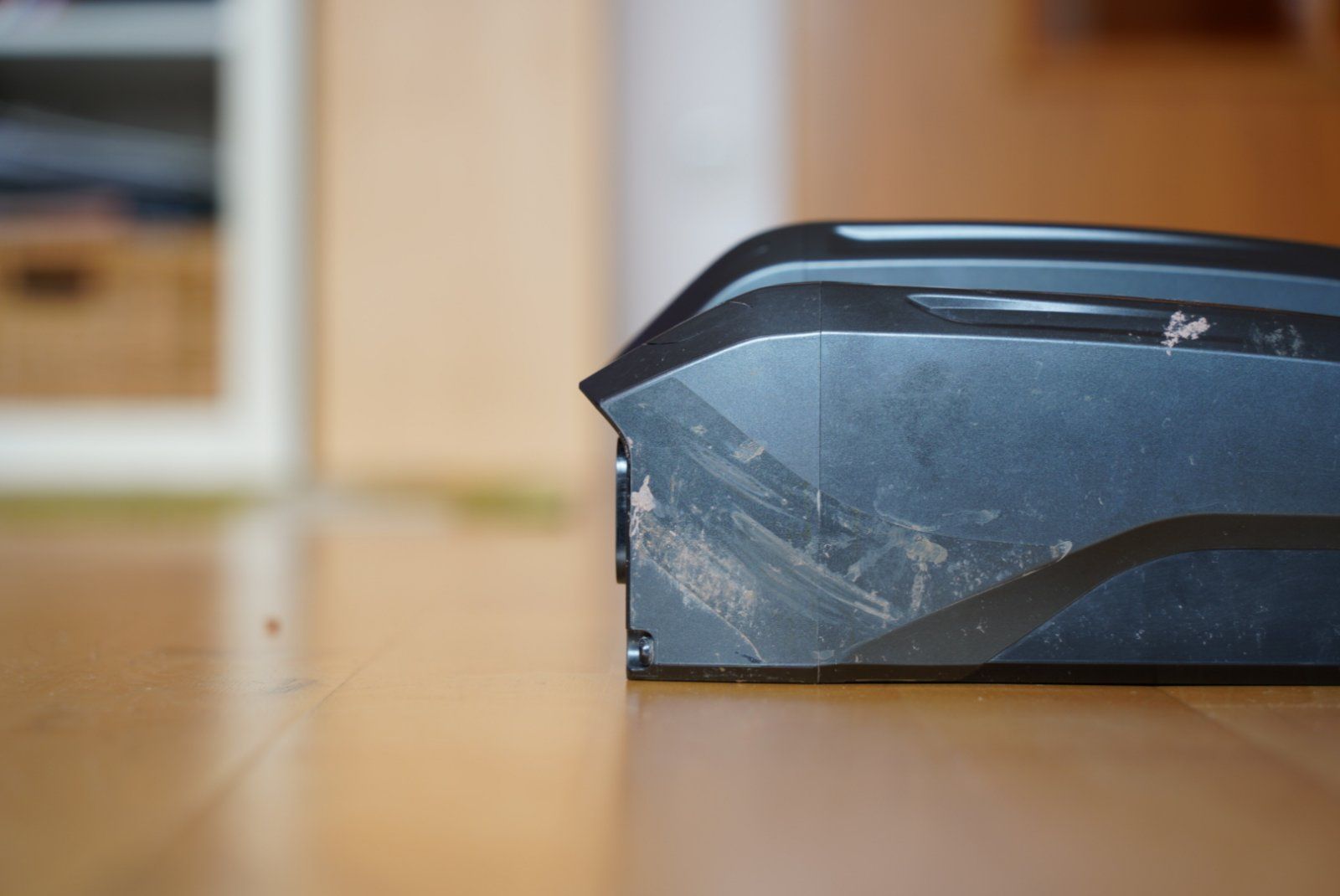

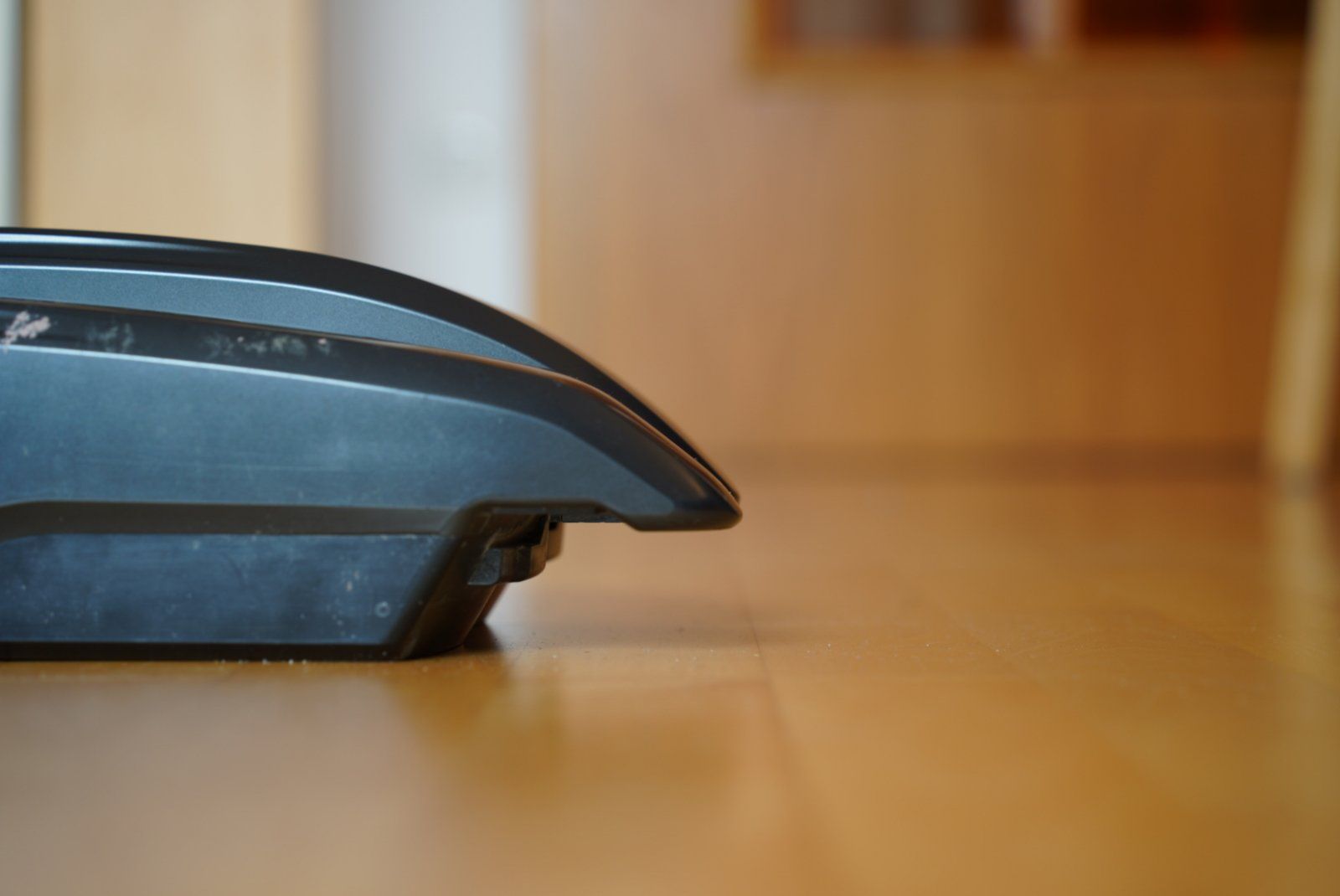

Hallo Forum
Nachdem der neue BT-8016 endlich lieferbar war, habe ich mir einen bestellt. Die entsprechende Halterung BM-E8016 ebenfalls, um die Unterschiede zur alten Halterung zu verstehen. Umgerüstet wird ein Spectral:ON Größe L.

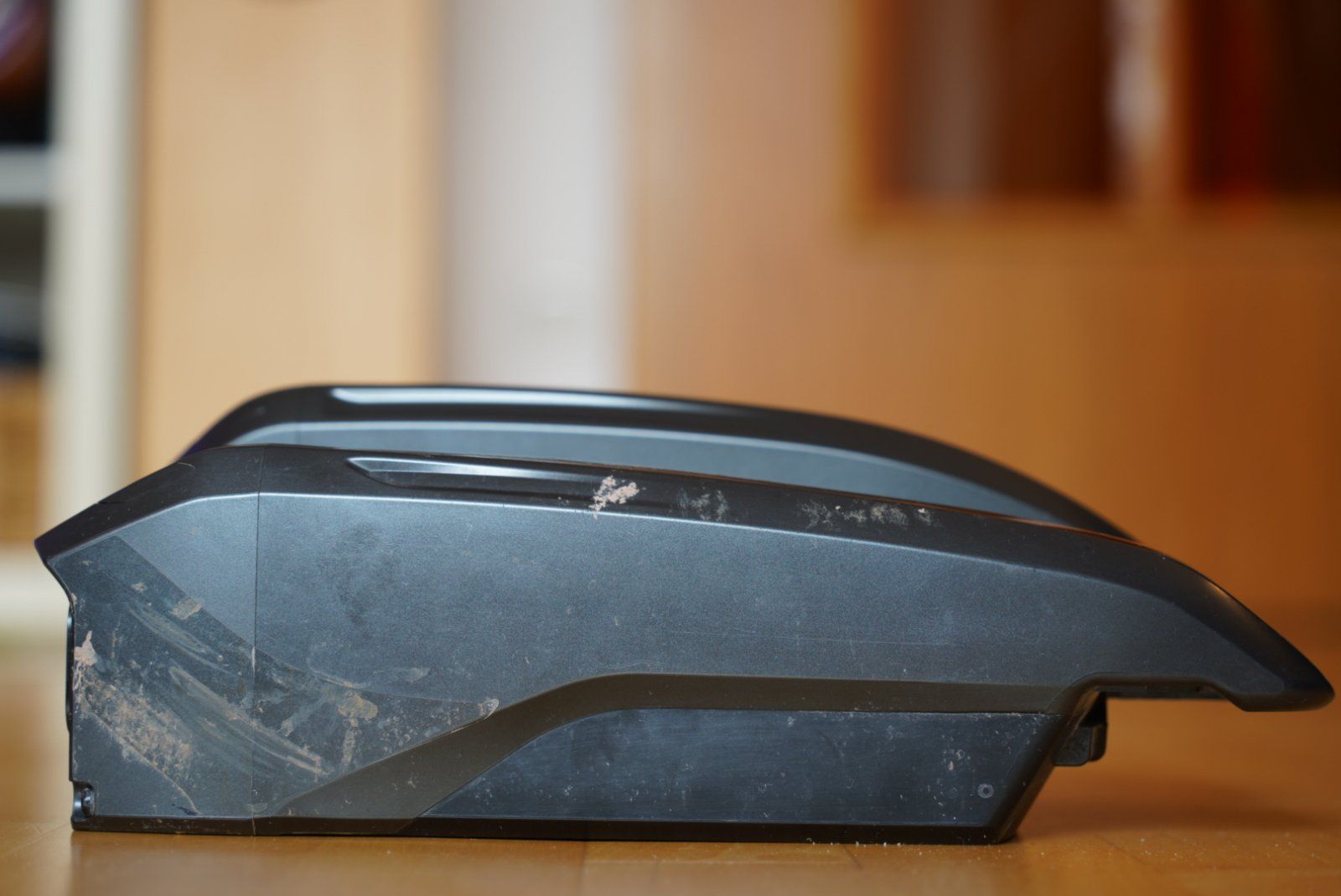

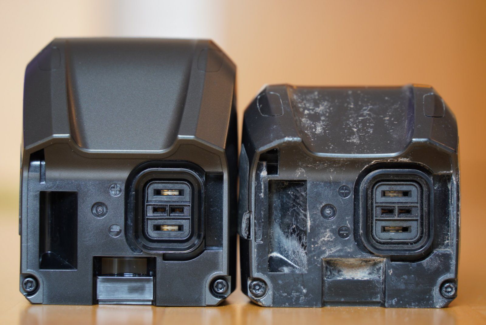

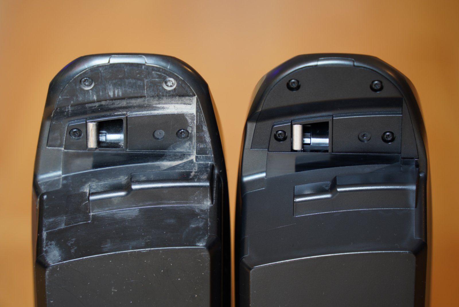

Optische Unterschiede:
Anhang anzeigen 19948Anhang anzeigen 19949Anhang anzeigen 19958Anhang anzeigen 19950Anhang anzeigen 19952

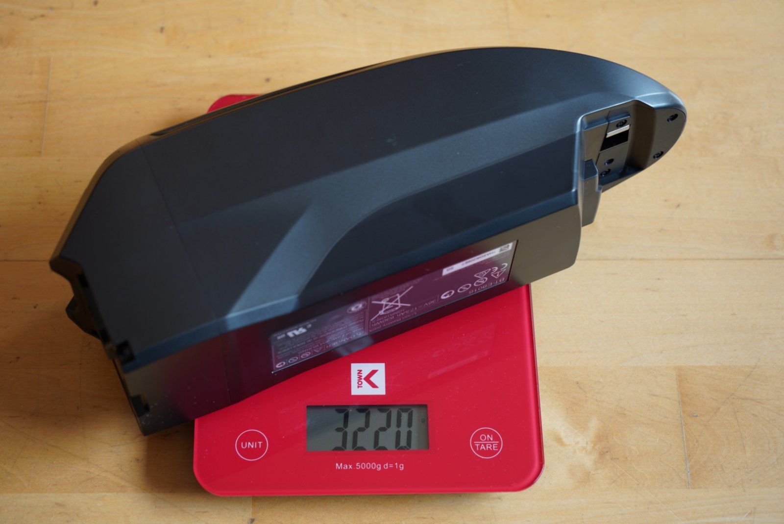

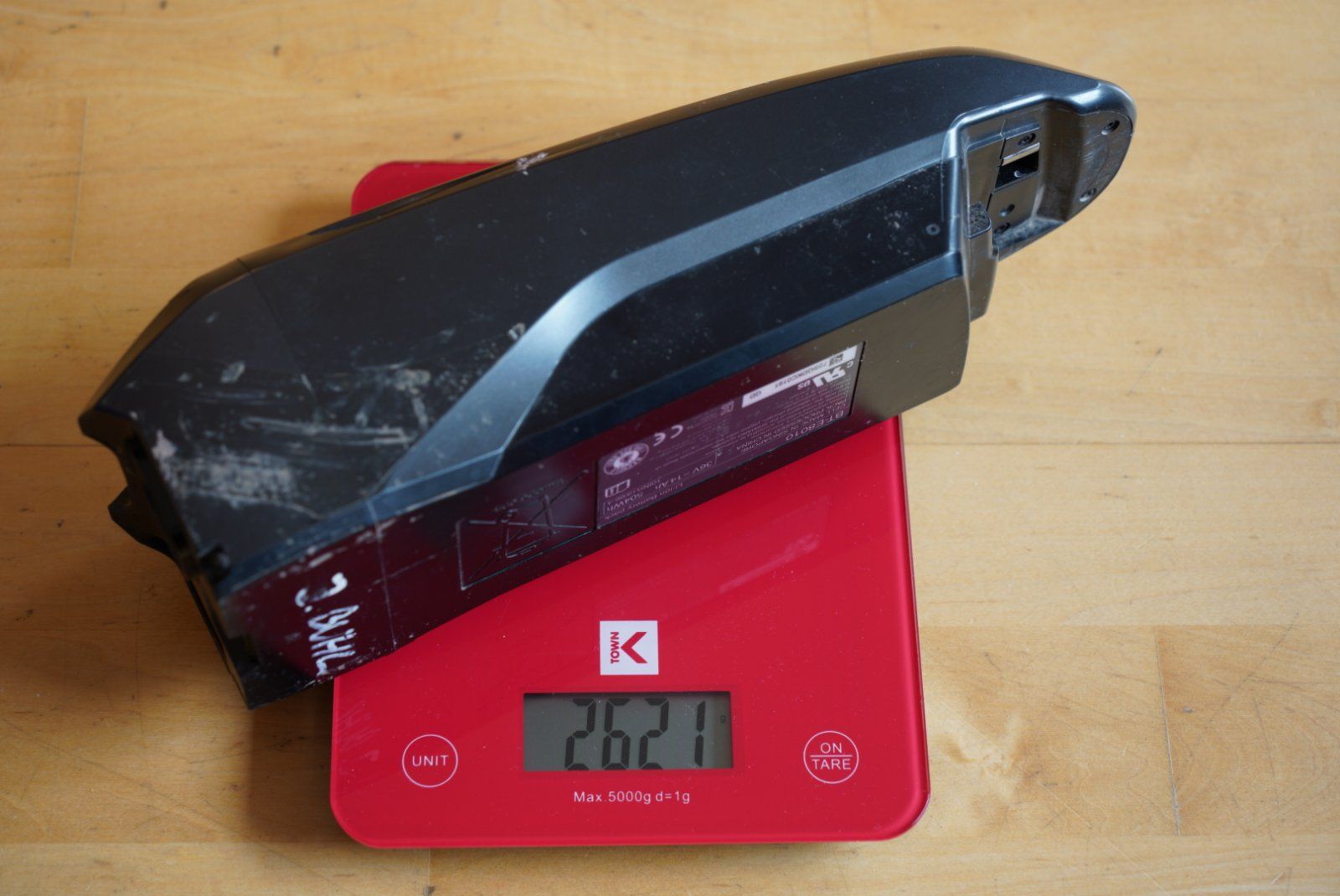

Gewicht:
Anhang anzeigen 19953Anhang anzeigen 19954
Im Wesentlichen gibt es drei Unterschiede:
1. Größe/Gewicht: Siehe oben
2. Die Nase an der unteren Halterung ist kleiner/weniger breit/lang als an der alten Halterung.
Alter Akku passt auf neue Halterung, anders herum nicht. Man könnte theoretisch die Nase absägen, aber...

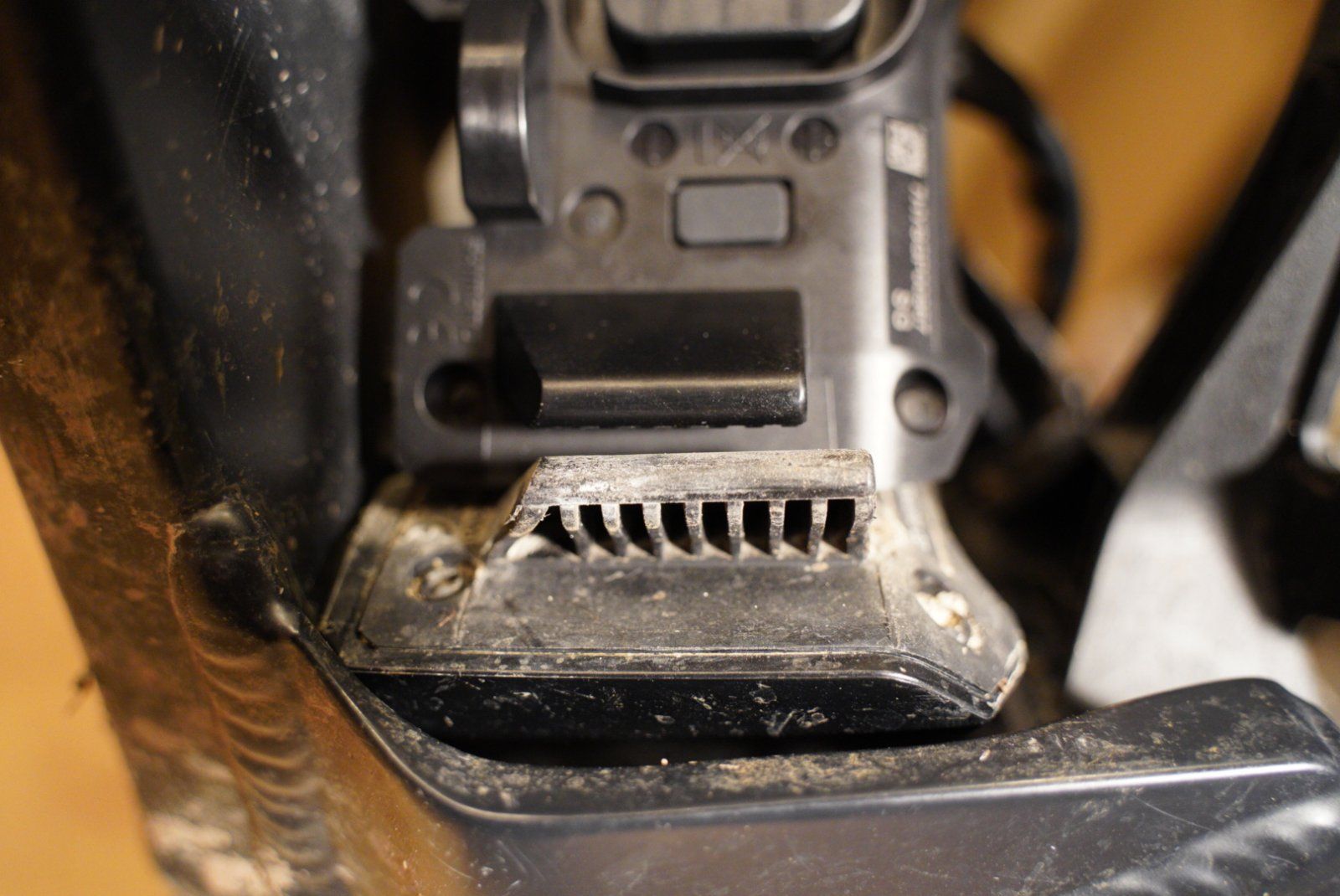

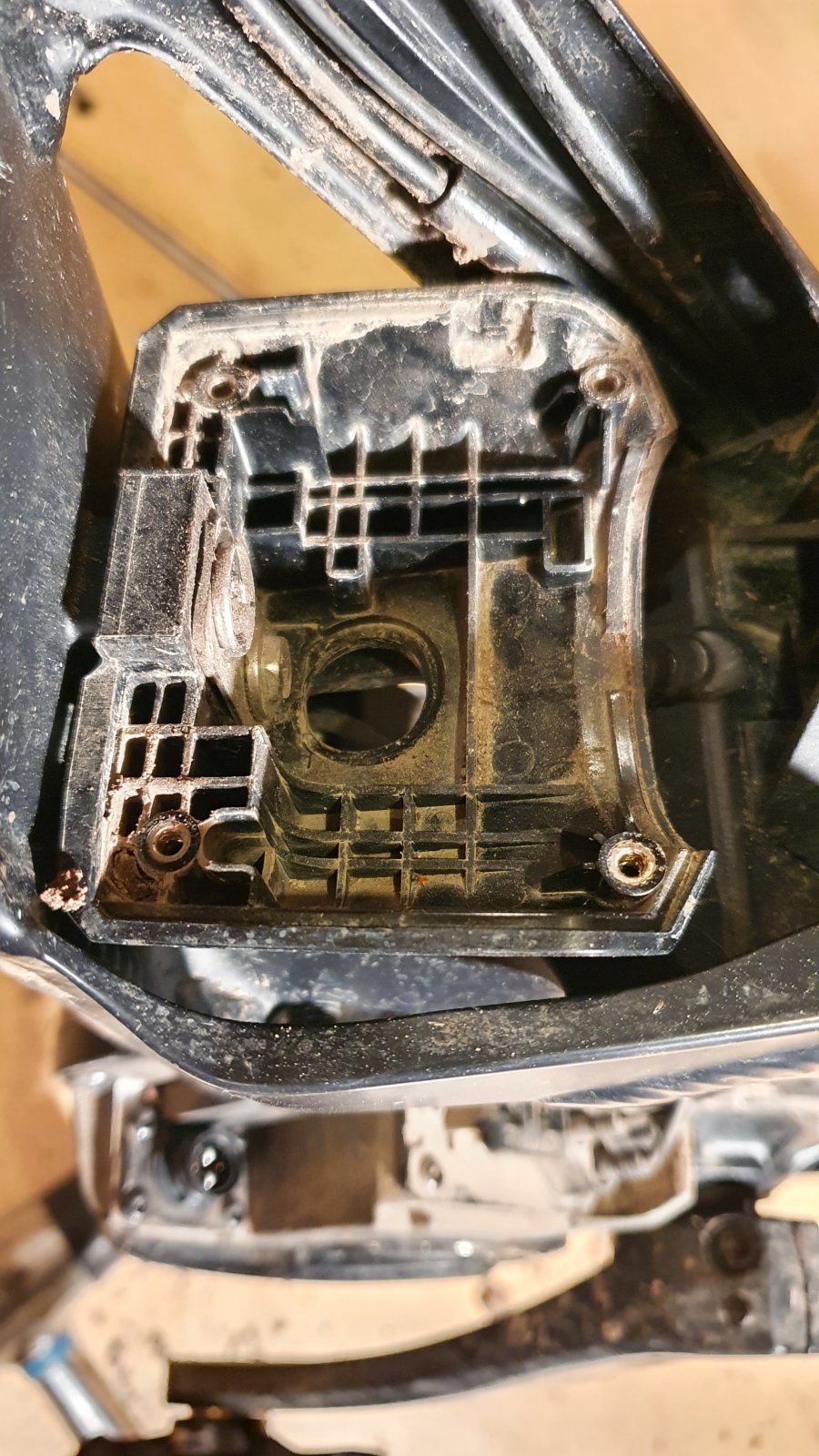

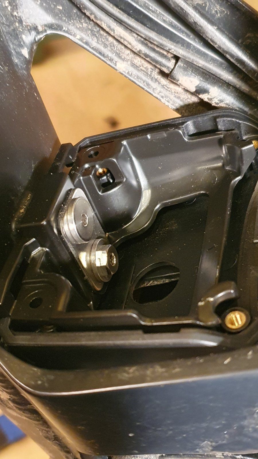

3. Die Halterung am Rahmen unten ist bisher aus Kunststoff.
Das erschien Shimano wohl nicht stabil genug, deshalb ist der Träger jetzt aus Alu.
Die obere Halterung ist die Gleiche und kann belassen werden.
