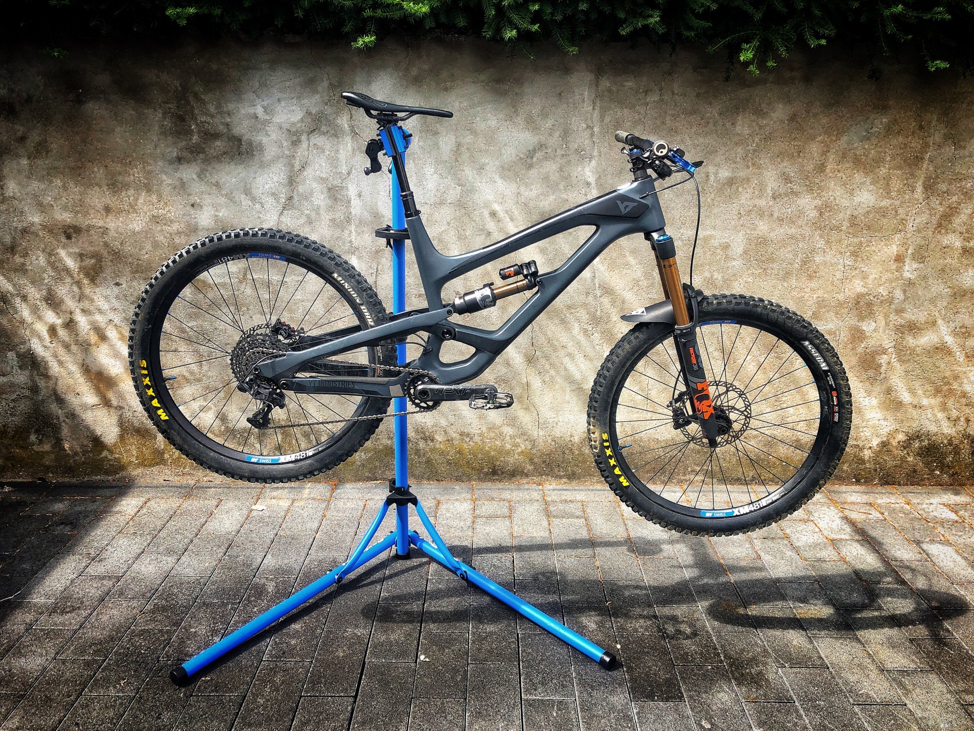

Ich verwende den Park Tool PSC 10.2, der ist tatsächlich verdrehsicher und sehr Kippfest und lässt sich in der Garage zusammengeklappt gut verstauen.

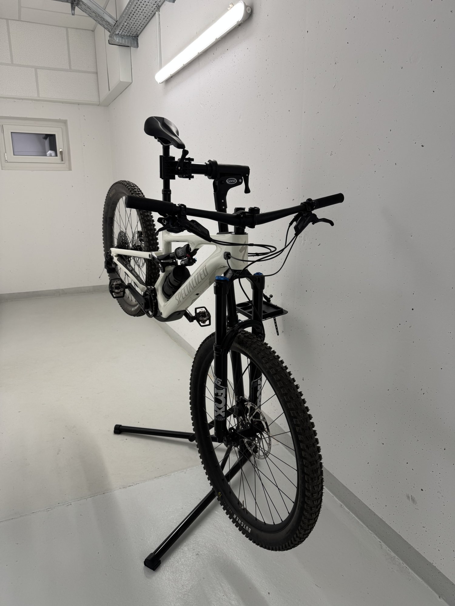

So geht Black! 26,39 €, und fertig.
Aber schnell jetzt, "gildet" nur bis zum 28.11.

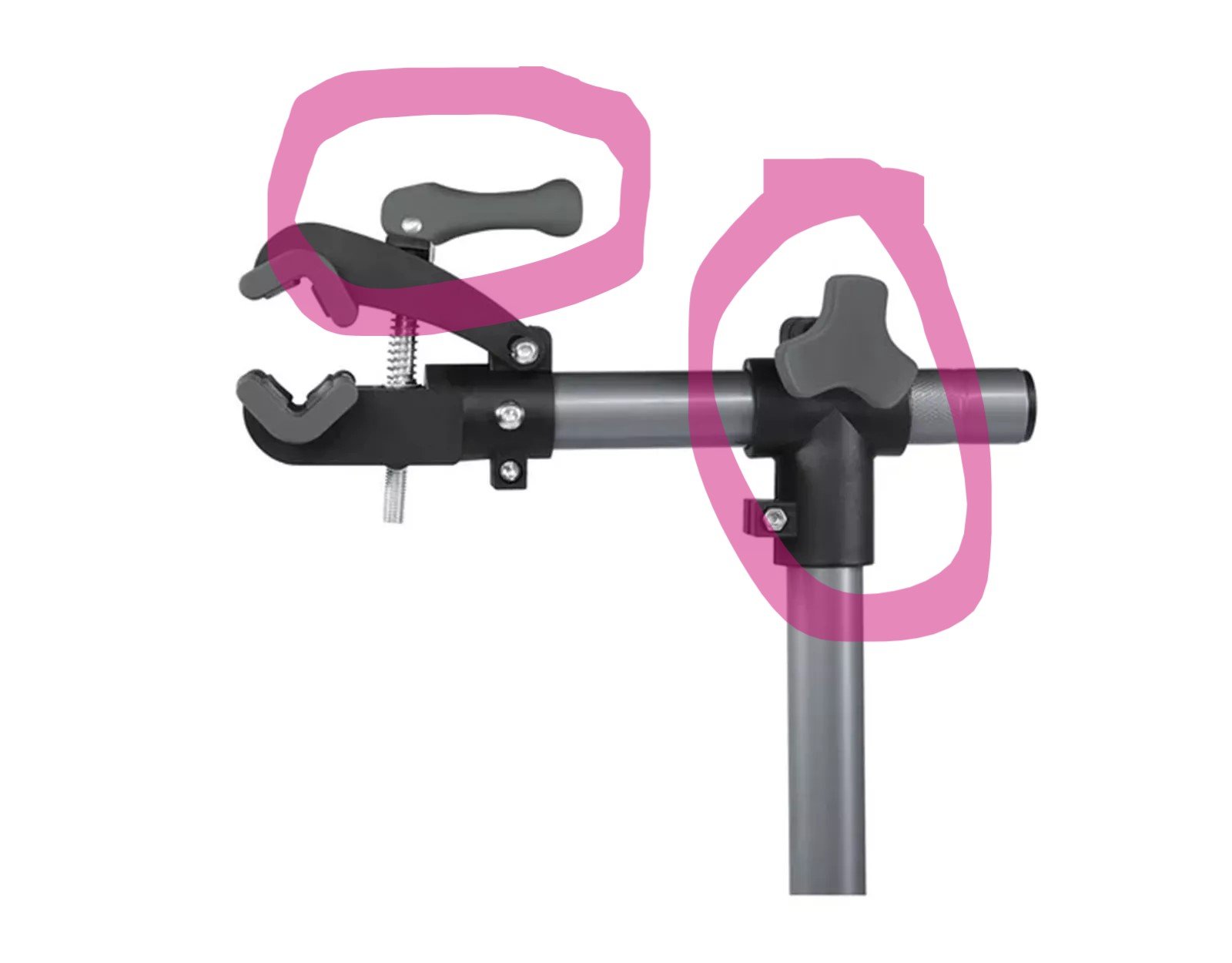

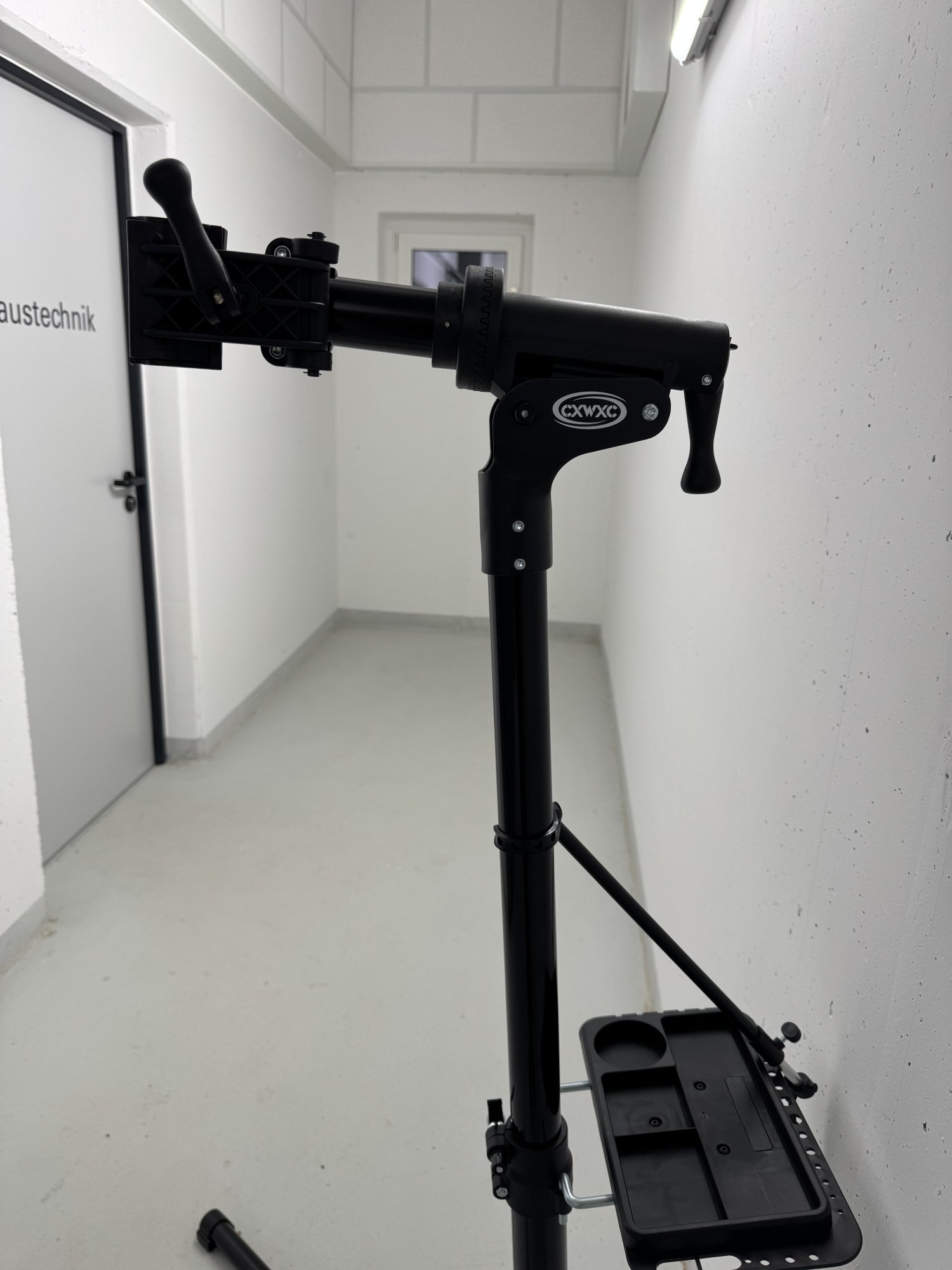

das ist ja der Lidl Ständer. Den habe ich Zuhause und bin nicht so zufrieden.
Der Spanner muß wie blöde angeknallt werden, damit das Bike nicht rutscht und hat für moderne Rahmenformen ne ungünstige Form.
Dazu kippt das Rad darin, da keine Verzahnung ist.
...oder weil die Teile (besonders wenn modifiziert) für viele von uns jahrelang völlig ausreichend sind? 🤔
1. Der obere Plastikhebel ist zu labil. Will ich damit richtig spannen, z.B. Sattelstütze, ohne das diese rutscht, dann verbiegt sich da eher alles und man kriegt es kaum richtig gespannt. Festziehen und dann mit Hebel klemmen geht gar nicht. Festdrehen als Option, auch nicht wirklich. Der Plastik biegt sich unten am genieteten Teil auseinander.
2. Der Knebel zum festziehen, für den Winkel. Selbes Problem. Das kann man nicht genügend festziehen, bzw. das Fahrrad ist zu schwer und bewegt sich halt. Kippt in Richtung der schwereren Seite.
Dort einfach vernünftige Knebel, Klemmvorrichtungen und das wäre wirklich ein guter Montageständer. Der rest ist eigentlich wirklich ganz ordentlich.

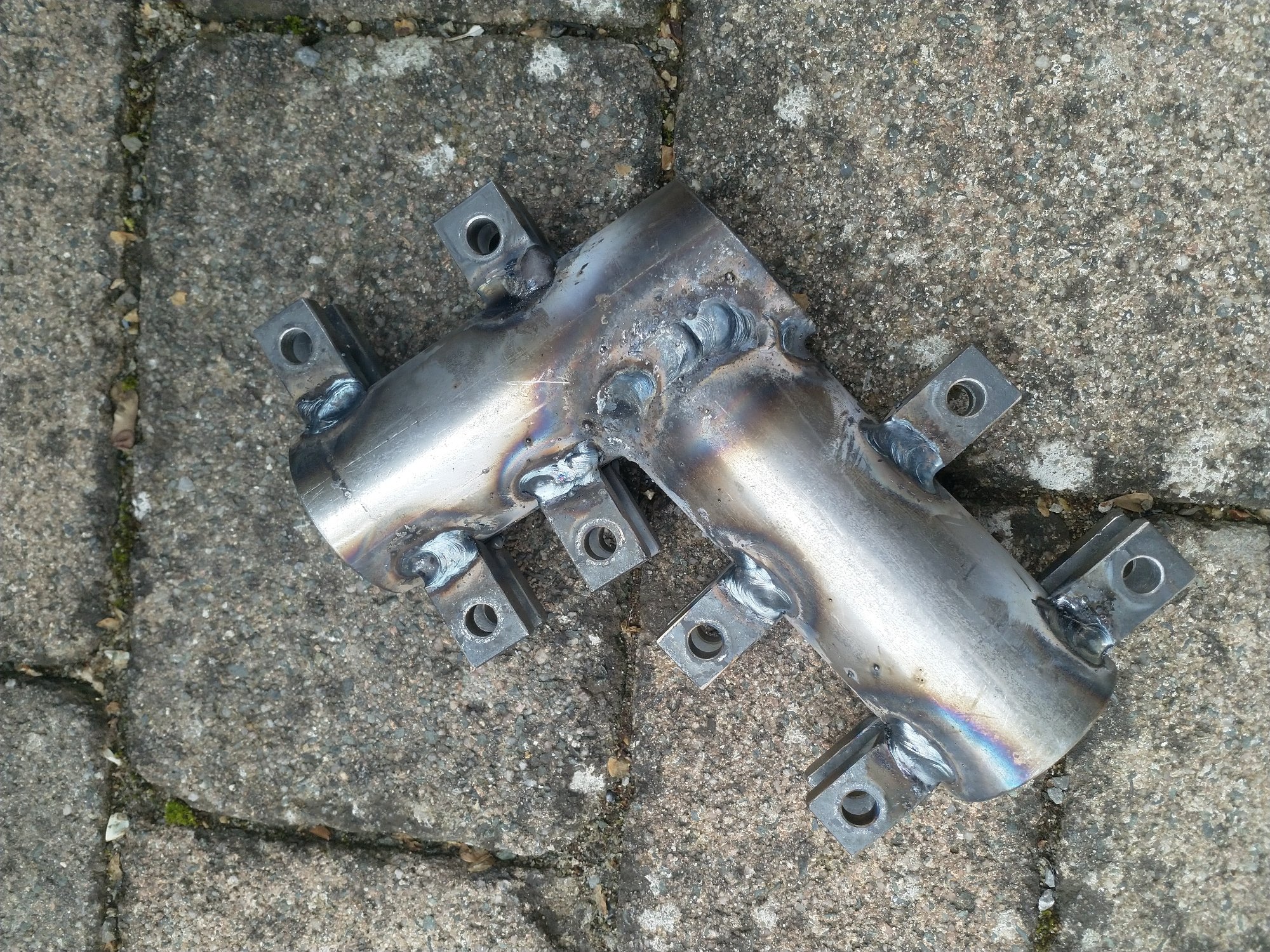

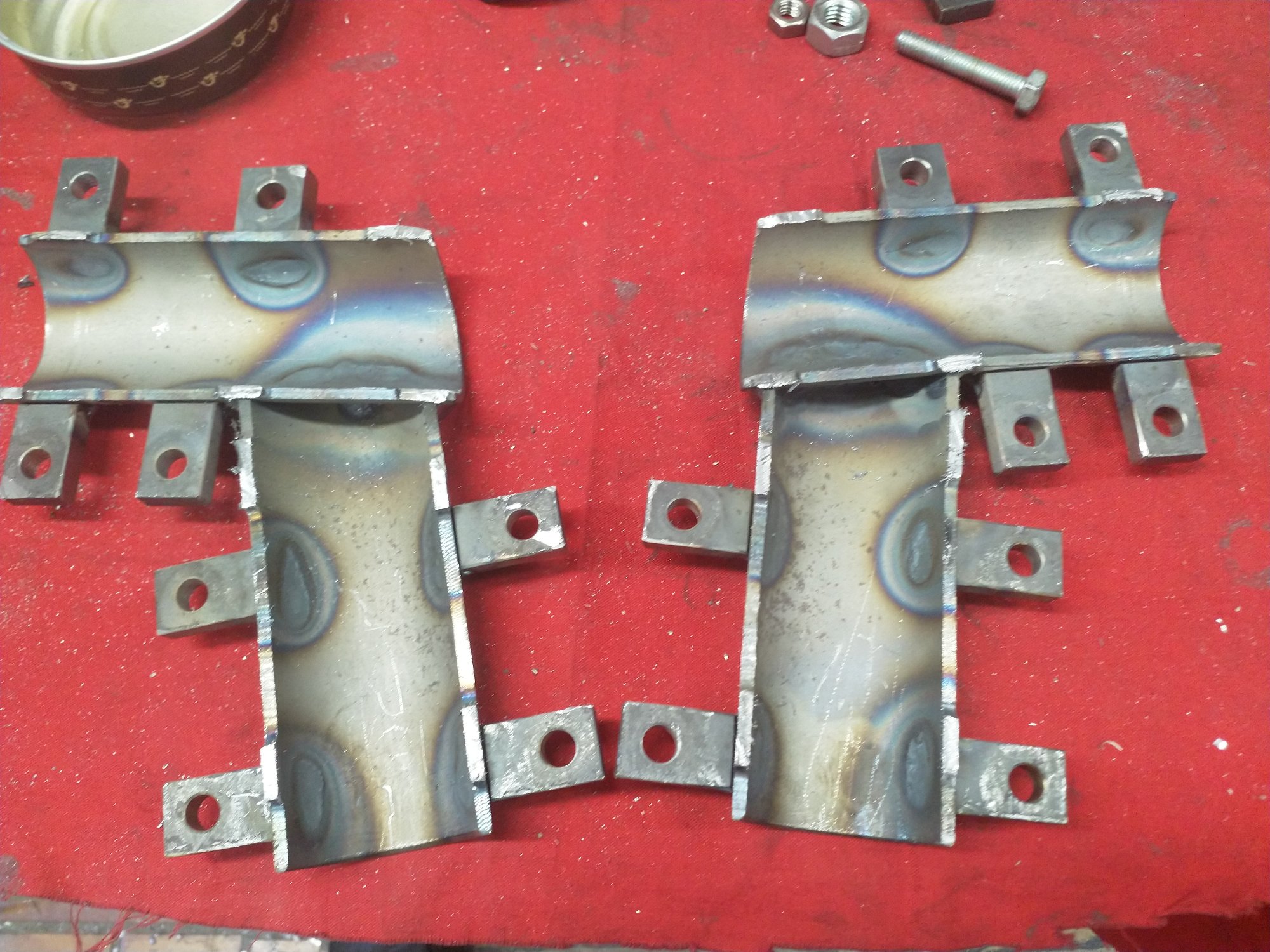

Für den Haltewinkel hatte ich mal einen Ersatz aus zwei geschweißten Rohren ( dann halbiert) angefertigt, auch das würde sich nie rechnen. Sicherlich ist der gekaufte Feedback Ständer kein "Stand - Wunder" ( ist ja auch für den mobilen Einsatz gedacht)
