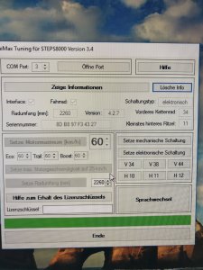

Die App ist supergenau und zeigt dir auf der Karte sogar an, wenn du auf einem 3 Meter breiten Weg gewendet hast, 5 Meter zurück gefahren bist und dann doch wieder in die urspr. Richtung gefahren bist.
Da hast du 'ne schöne Schleife auf dem Bild...
Die Abweichungen zw. Tacho und App betragen bei 10 km-Touren 200-400 Meter, 1,5 - 2 kmh Vmax, und 1-1,5 kmh V-Durchschnitt.
Zwischen App und Shimanodisplay sind es aber bei einer 20km Runde 2,5 km, 5-6 kmh (47,5 statt 42,2...) und 3 kmh gewesen - das Shimanodisplay hat jeweils die höheren Werte angezeigt.
Ergo Radumfang zu groß eingestellt.
Ergo falsche Reichweitenberechnung; zu frühe Abschaltung der Motorunterstützung etc. etc. ...
Ergo blöd.
Ach so, und den Radumfang für den Tacho messe ich durch Abrollen (mit Belastung auf dem VR bei passendem Luftdruck) ca. 5-8 mal nach, lasse den kleinsten und größten Wert weg und nehme vom Rest den Mittelwert...
Bei meinem 800er ist der Radumfang viel zu groß eingestellt.
Folge: 4-5 kmh zu schnelle Anzeige, mehr km als tats. gefahren, Motor schaltet zu früh ab etc. etc.
Hat wer das selbe Problem?
Wieso kann Merida das nicht korrekt einstellen??
Habe mittlerweile 3 Updates drauf - jetzt ist das Problem nicht mehr so gravierend.
Da schien etwas völlig falsch zu sein...
Werde das mal etwas beobachten und weiter mit Tacho und App vergleichen.
