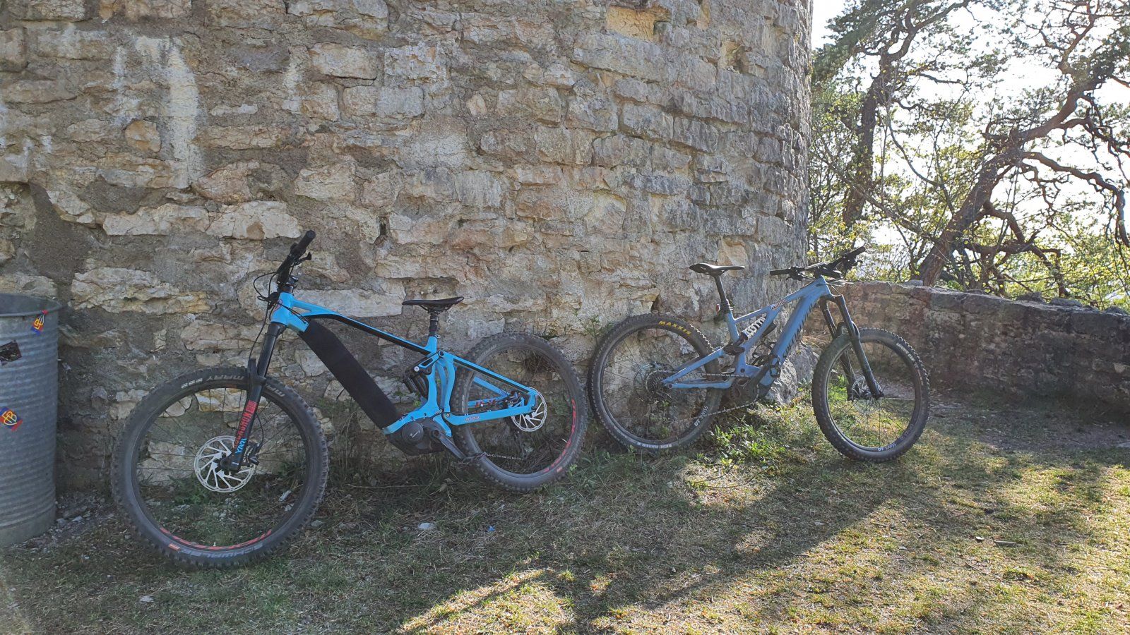

Moin, wir haben 2 Levo Comp seit 4 Wochen. Bisher nur die Bremsscheibe vorne umgebaut auf 220mm. Dabei gleich noch Trickstuff Power Bremsbeläge eingebaut. Die Federgabel um einen Token (Volumenspacer) erleichtert. Bei meiner Frau werde ich sicherlich noch den 2. Token ausbauen.
Ansonsten bin ich mitlerweile total Happy mit dem Levo.
