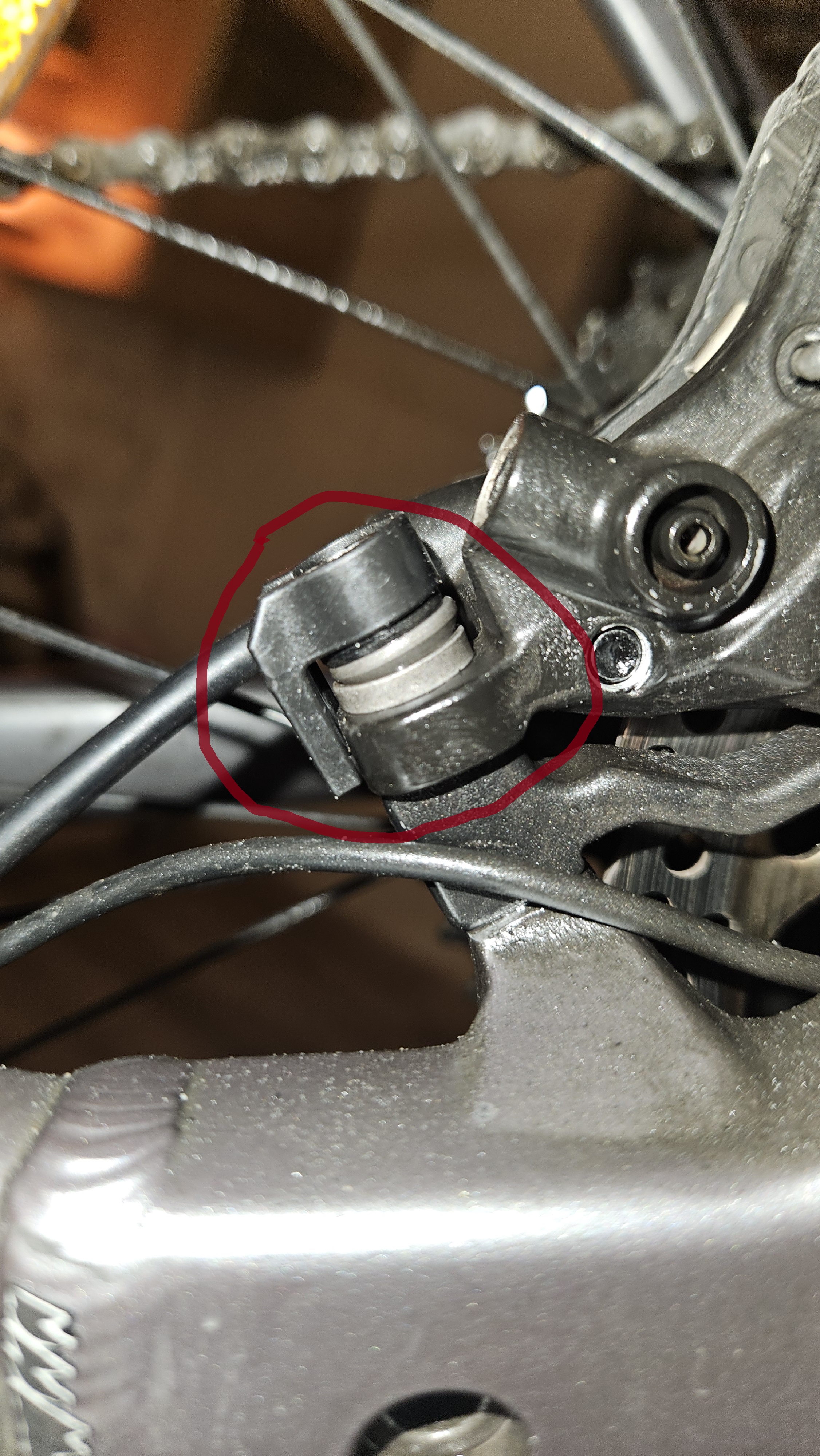

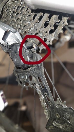

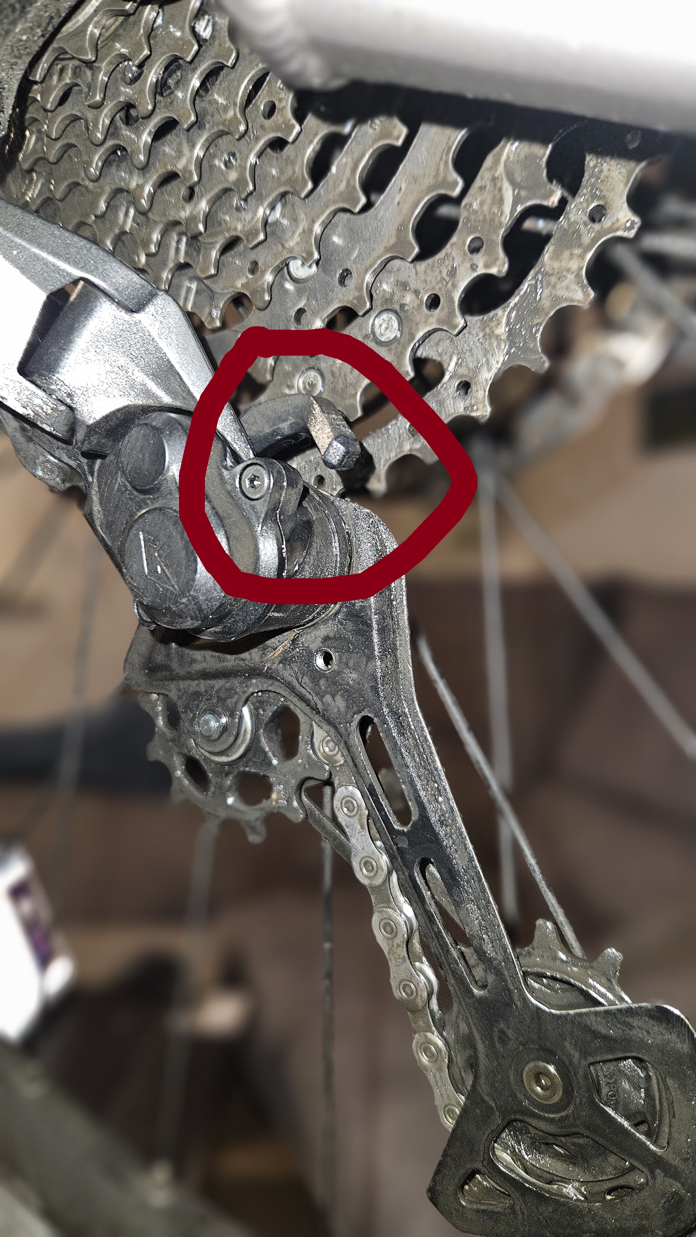

Hallo was haben diese beiden Teile für eine Funktion? 🤔

Re: Was haben diese beiden Teile für eine Funktion?
Bild 1 ist ein Bügel, den kannst du auch nach unten klappen.
Erhöht(nach oben) oder reduziert(nach unten) die Federspannung des Schaltwerks.
Das Teil in Bild 2 soll wohl ein Lösen der sich darunter befindlichen Schraube verhindern. War mit das erste was bei mir entfernt wurde, die Schraube hat sich - welch Überraschung - bis jetzt trotzdem nicht gelöst.

habs gerade getestet, beim hochklappen des Bügels merkt man schon einen deutlichen Widerstand 🤔

Die "Kupplung" ist übrigens ein Reibungsdämpfer, dessen Vorspannung sogar einstellbar ist.
Das knurspelige Geräusch beim schalten kommt von der höheren Kettenspannung wenn der Dämpfer eingeschaltet ist. Auf den Verschleiß hat das keinen negativen Einfluß.
Also, beim Fahren EIN, bei Wartungsarbeiten, Laufraddemontage oder Schaltung einstellen AUS.
