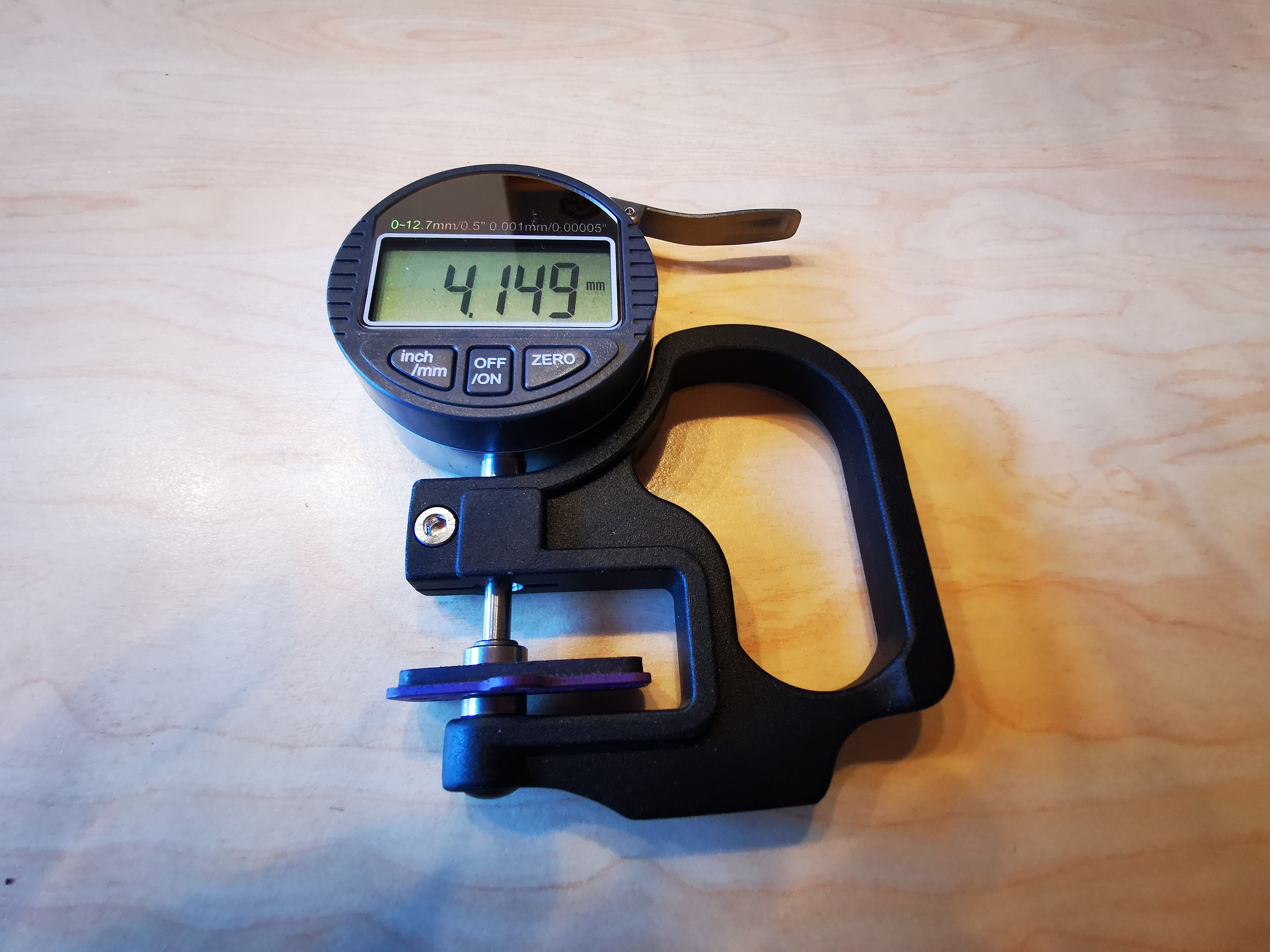

mir gehts da auch um andere Faktoren (wechsle mir das ohnehin selbst) wie Hitzebeständigkeit, Haltbarkeit, Quietschneigung usw.
die Beläge sind tlw. gravierend unterschiedlich
z.B. die Miles oder auch die Swissstop haben nur ganz wenig Belagstärke und eine sehr dicke Trägerplatte
die Galfer Beläge und auch die Shimanobeläge haben um 25% mehr Belag drauf und eine dünnere Trägerplatte, und TS liegt irgendwo dazwischen
da die violetten Galfer Beläge sehr hitzebeständig sind und wenig Quietschneigung haben und dann auch noch den dicksten Belag drauf haben, sind sie jetzt bei mir überall im Einsatz, von der Haltbarkeit muß ich erst schauen (schaut aber bisher gut aus)
Lg Tirolbiker63

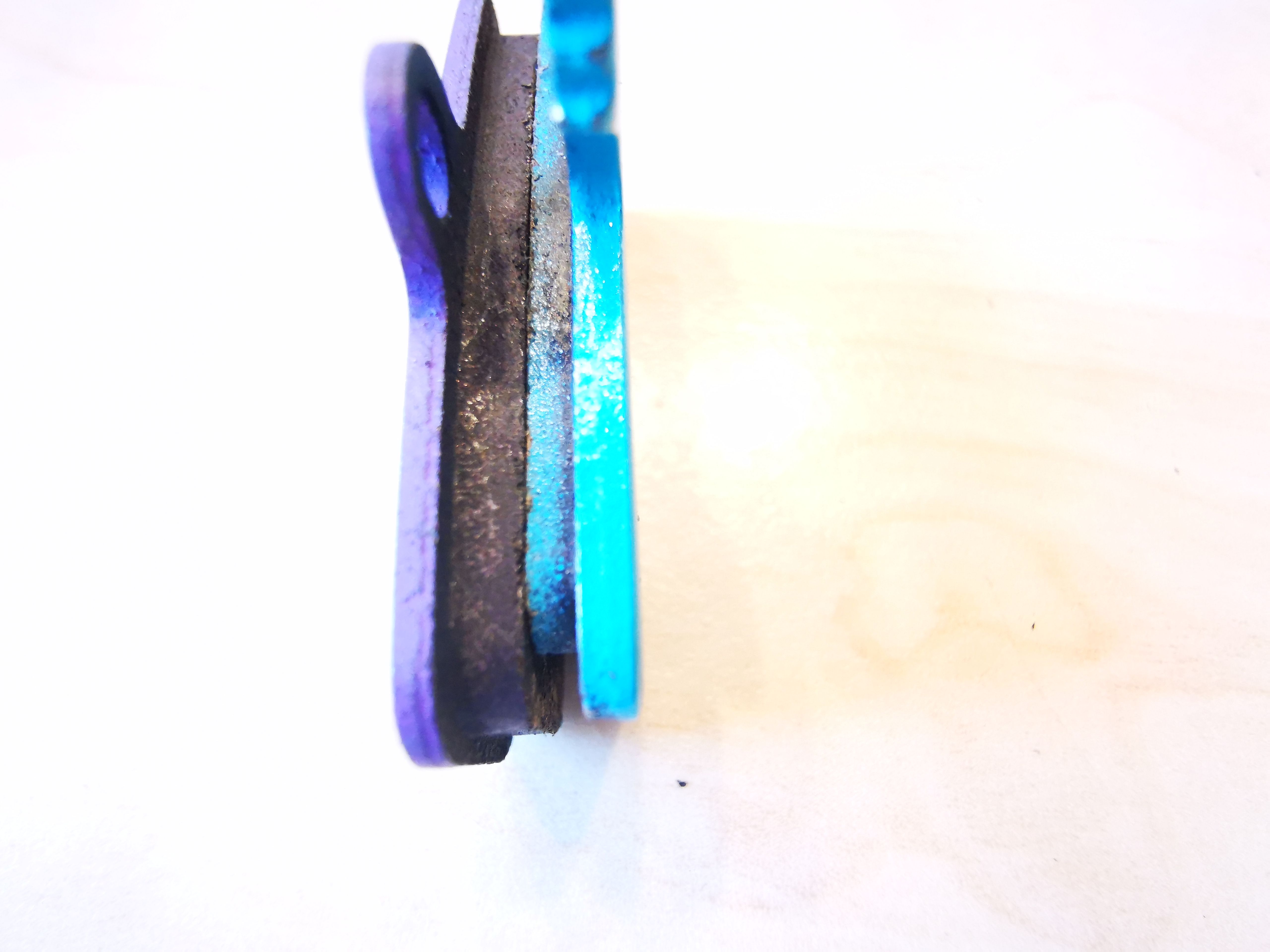

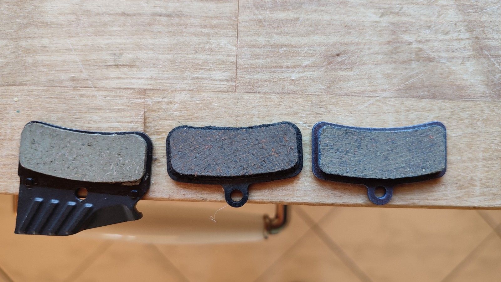

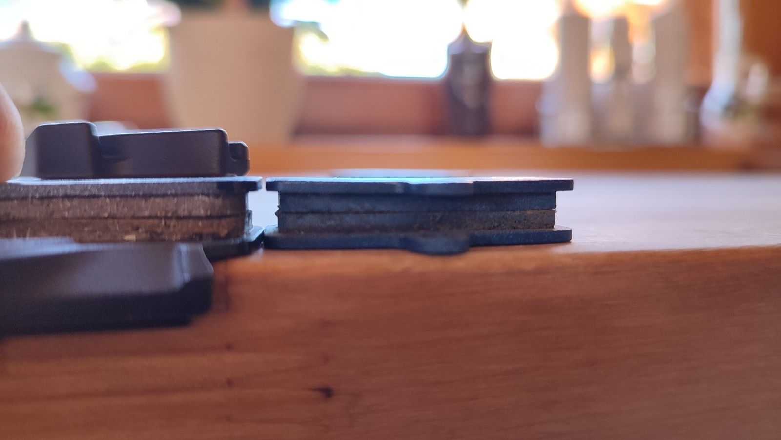

links Galfer rechts Miles (beide neu) man sieht hier die Unterschiede der Belagstärke und Trägerplatte auch optisch sehr gut
in der Gesamtstärke ist auch etwas Differenz
Galfer
Miles

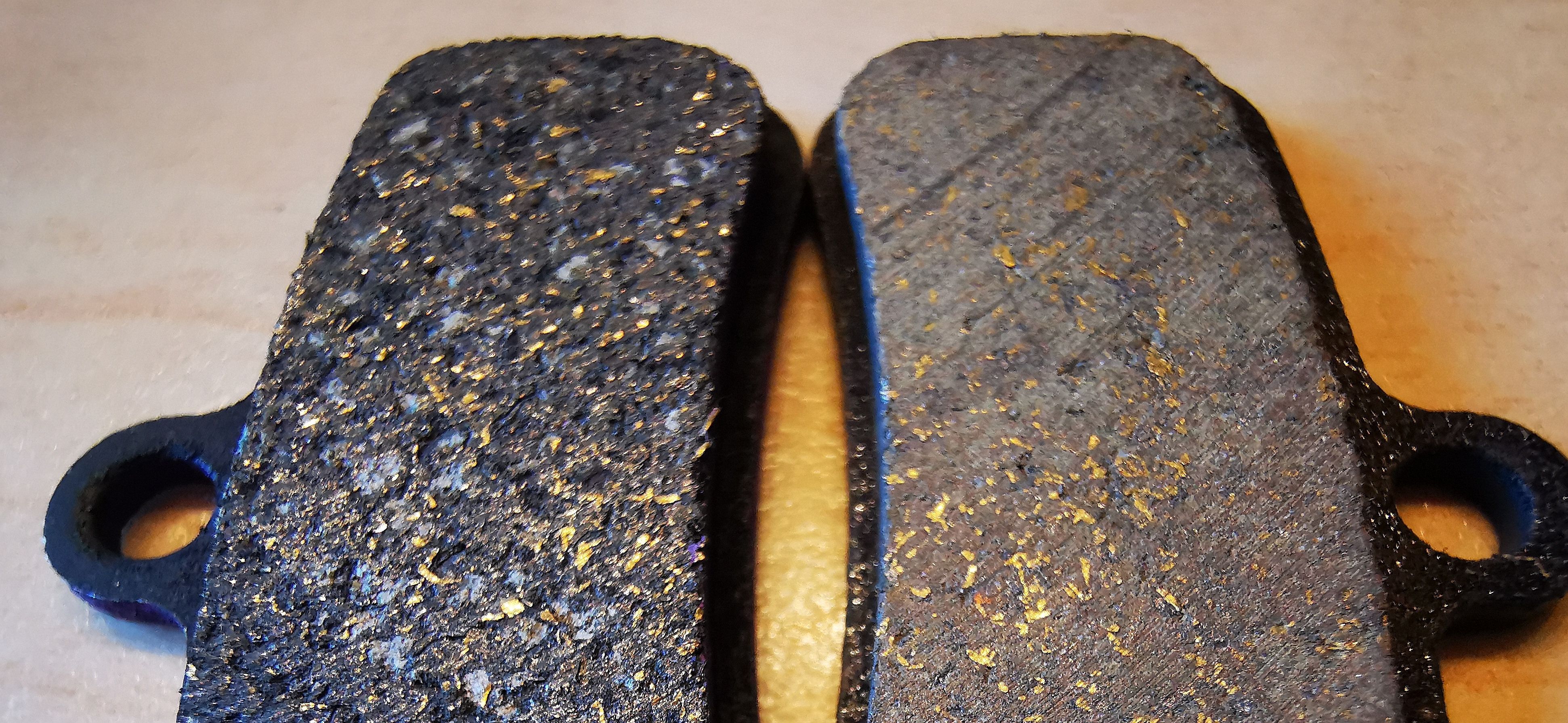

man sieht aber auch andere Unterschiede
z.B. TS Standard ist sehr glatt in der porosität und quietscht dadurch eher mehr (aber extrem lange haltbar)
der Galfer ist grob in der porosität und quietscht nix (macht auch eine superblanke Scheibe)
links Galfer rechts TS Standard

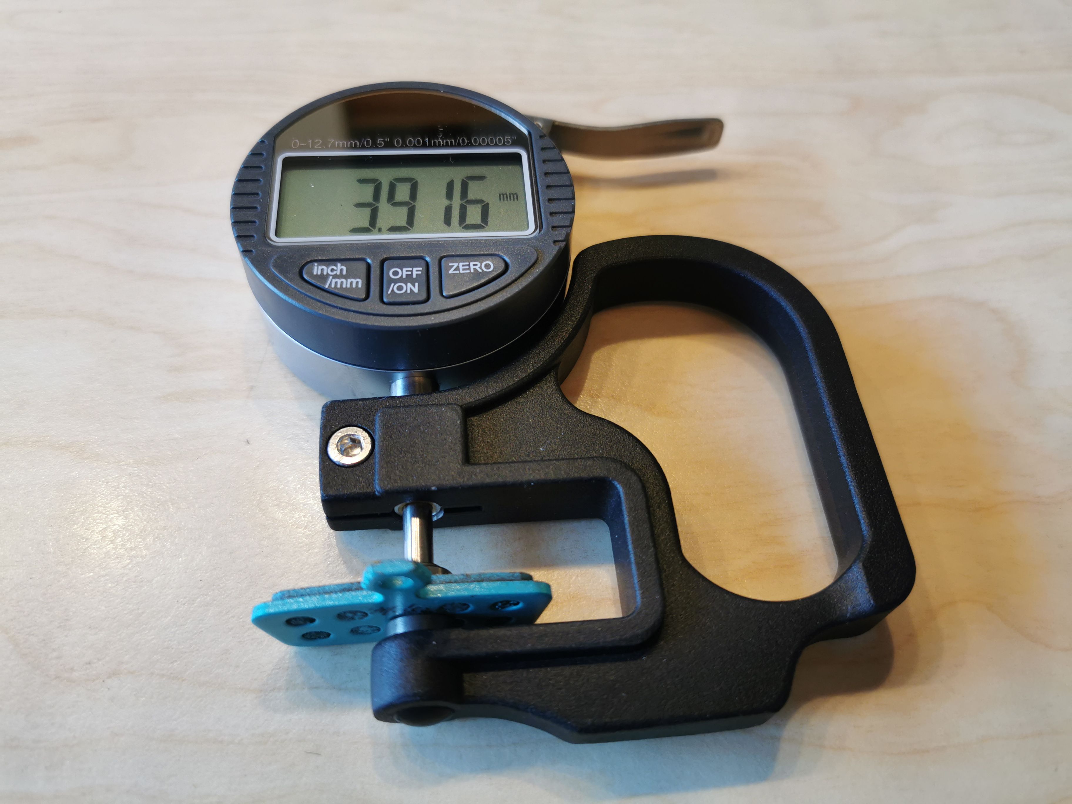

Belagstärke
ZTTO - - - BBB
Shimano - - - BBB
keine Unterschiede
Shimano - - - ZTTO - - - BBB
In der Performance mit RT66 und Avid Cleansweep G2 in 203mm Scheiben keine nennenswerten Unterschiede. Weder in der Bremsleistung, noch in der Geräuschentwicklung. Kein Stick-slip.
